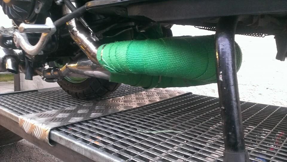

    • March 12, 2014 at 19:41
    Nach 2 Stunden Arbeit hab ichs nun verbaut

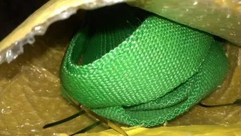

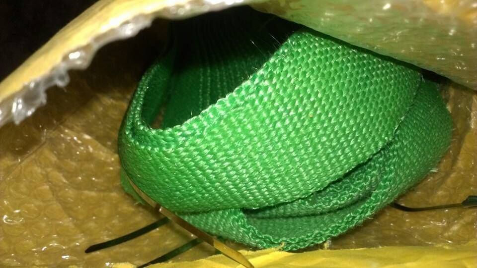

    • March 11, 2014 at 21:00

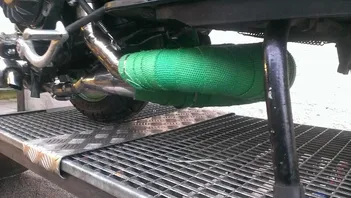

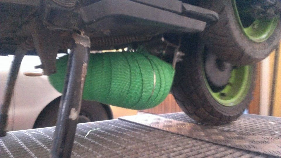

    Neues für meine Sybille
    Sickspeed Mumienband aus den Staaten :love:

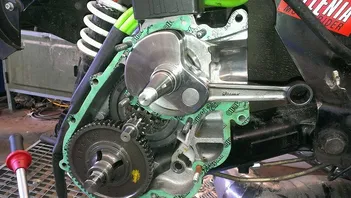

    • March 9, 2014 at 10:02

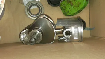

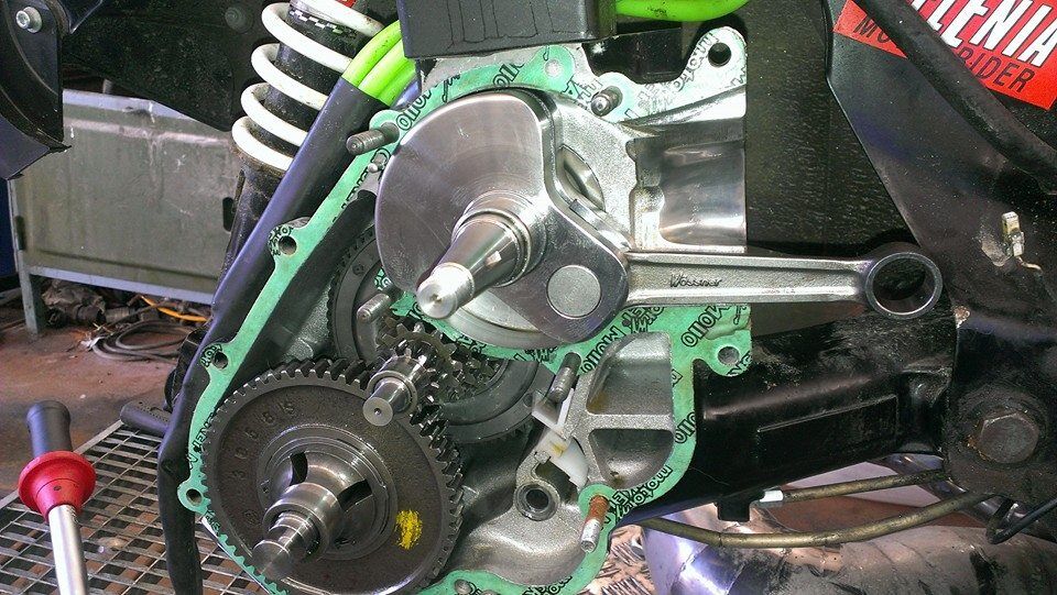

    Da mir wieder mal das PickUp abgeraucht ist und das Lüfterrad und die Zündung sowieso runter mussten hab ich micht nun doch durchegrungen die Kingwelle jetzt schon einzubauen, gesagt getan gestern war es dann also soweit......
    Steuerzeiten sind nur auch gemsessen bin derzeit bei 129/193 mal schaune wie die Sybille damit zurecht kommt
    noch dazu bin ich froh mir nicht den Langen 3ten von DRT gekauft zu haben, hab den 3ten noch nicht mal ausfahren können, deswegen gehts dann bald nach Klausen zum Eigig auf den Dyno um die letzten PS rauszukitzeln........im Auslass hab ich extra noch Potenzial stehen lassen......

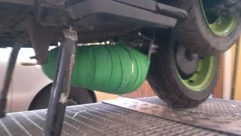

    Merci
    Ja das tut schon gut wenn man einen preis für seine Arbeit bekommt. Die 64er Kingwelle ist mittlerweile auch angekommen, ebenso wie der 6mm Spacer für den Basti MRP Membrankasten, damit steht dann der Airstriker komplett gerade jetzt heisst es nur noch warten bis das grüne Mumienband aus den Staaten kommt dann wirds ernst.......

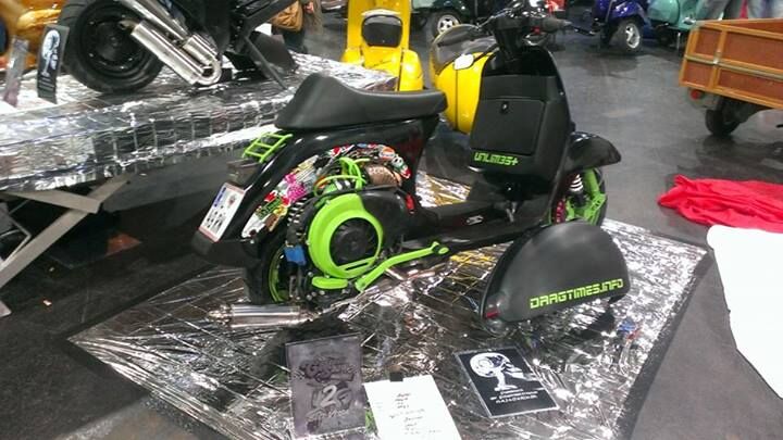

    • March 2, 2014 at 11:36
    so viel ist nicht mehr passiert die letzten tage, beide seitenbacken und das Handschuhfach wurden foliert......
    gestern dann in Ried auf der Customshow die "UNLIM" ausgestellt aber seht selbst

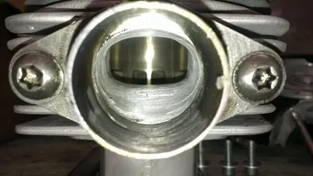

    • February 16, 2014 at 14:08

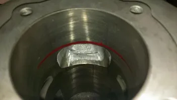

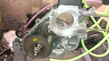

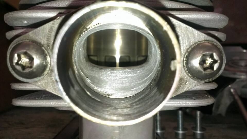

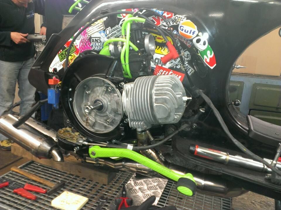

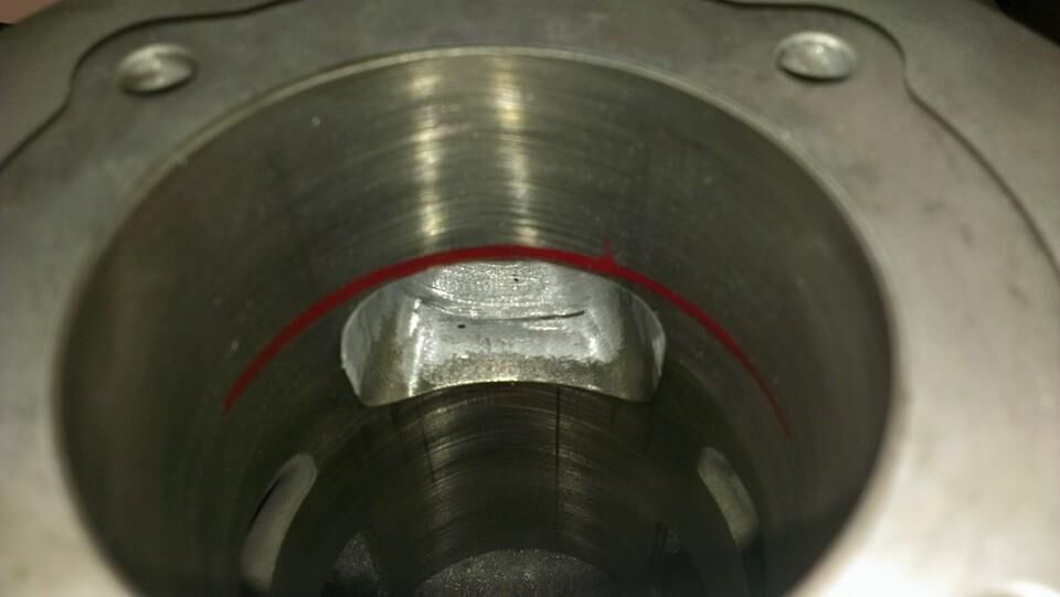

    Schön langsam gehts weiter, Lusso Getriebe ist nun verbaut, Schaltkreuz un schaltbolzen sind erneuert, habe die Nebenwellenachse auf beiden Seiten abdrehn müssen wegen dem Alt Gehäuse, nächste Woche kommt vorerst nochmal die 60er Welle rein, wird dann im März allerdings wieder ausgebaut.
    Zylinder ist vorerst mal auf 132/194 gefräst

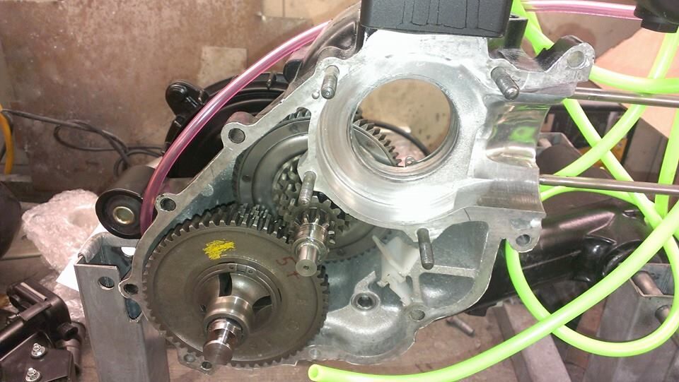

    • February 7, 2014 at 16:58

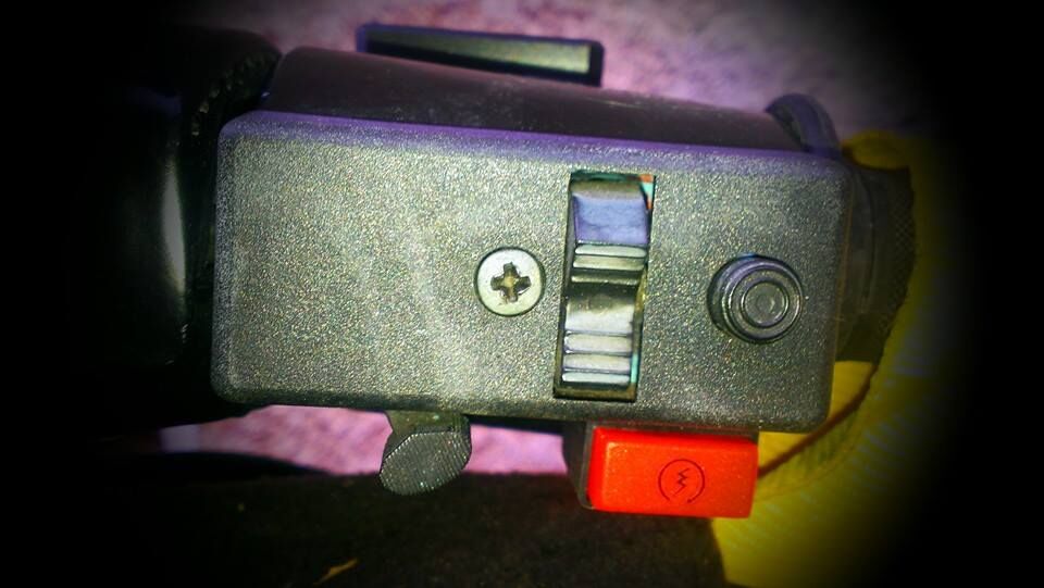

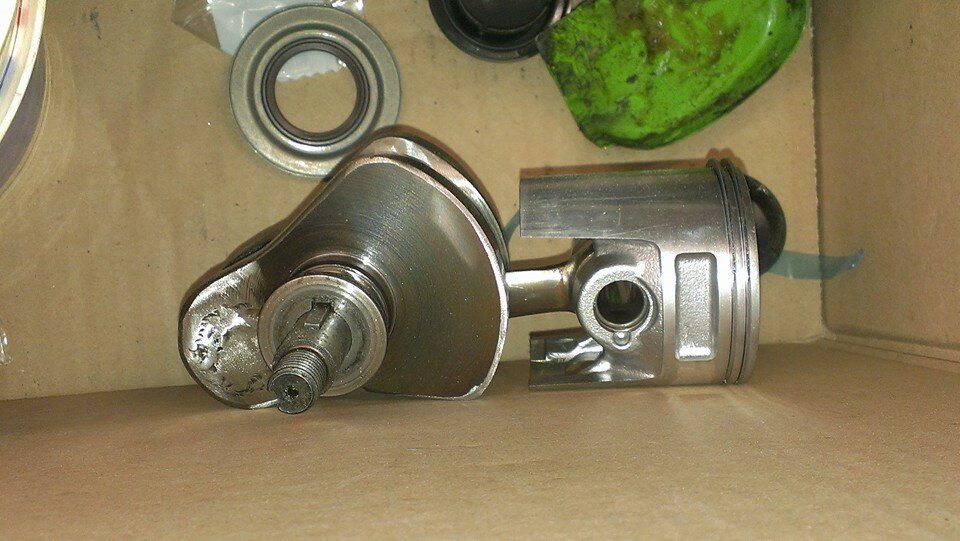

    hier mal das video zum getriebeschaden

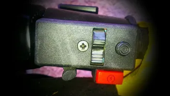

    notgedrungen muss ich jetzt den 64er Motor einbauen rotwerd-) passt mir ja überhaupt nicht
    neuer Schalter zum neuen Motor
    :whistling:

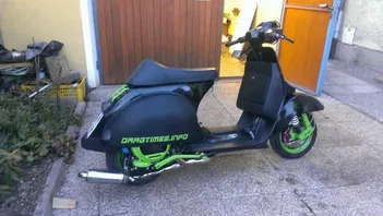

    • February 6, 2014 at 12:17
    Da die sybille nunmal nach kundenwunsch so angepasst Wurde finde och Sie schon ziemlich sexy das mit meinen 2 esd muss niemanden gefallen ist halt Lautstärkentechnisch nicht anders möglich
