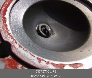

    Die Vespatronic verstellt sich um 6°. Also wäre ein Wert von 23° anzustreben.
    Hatte ja auch lange das Klingelprobelm......
    Bis ich eine dicke Fußdichtung verbaut hatte, ich meine 2,0mm oder 2,5mm und einen S&S Kopf mir weniger Kompression.
    Danach war Ruhe im Karton.
    Einen guten Tipp von Herrn Pornstar bekommen. Der Kolben sollte den Zylinder nicht mehr nach oben hin verlassen. Vorher ragte er ein wenig in den Brennraum rein. Abhilfe schafft die dicke Fudi.
    Vespatronic sollte sich ab ca. 4000 U/min verstellen. Laut Beilageblatt.....Anleitung kann man ja nicht dazu sagen.
    Ich tippe auch auf eine Kerze die zu weit in den Brennraum reinragt.
