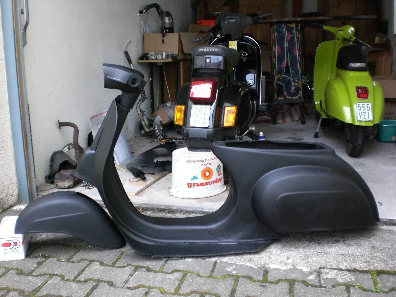

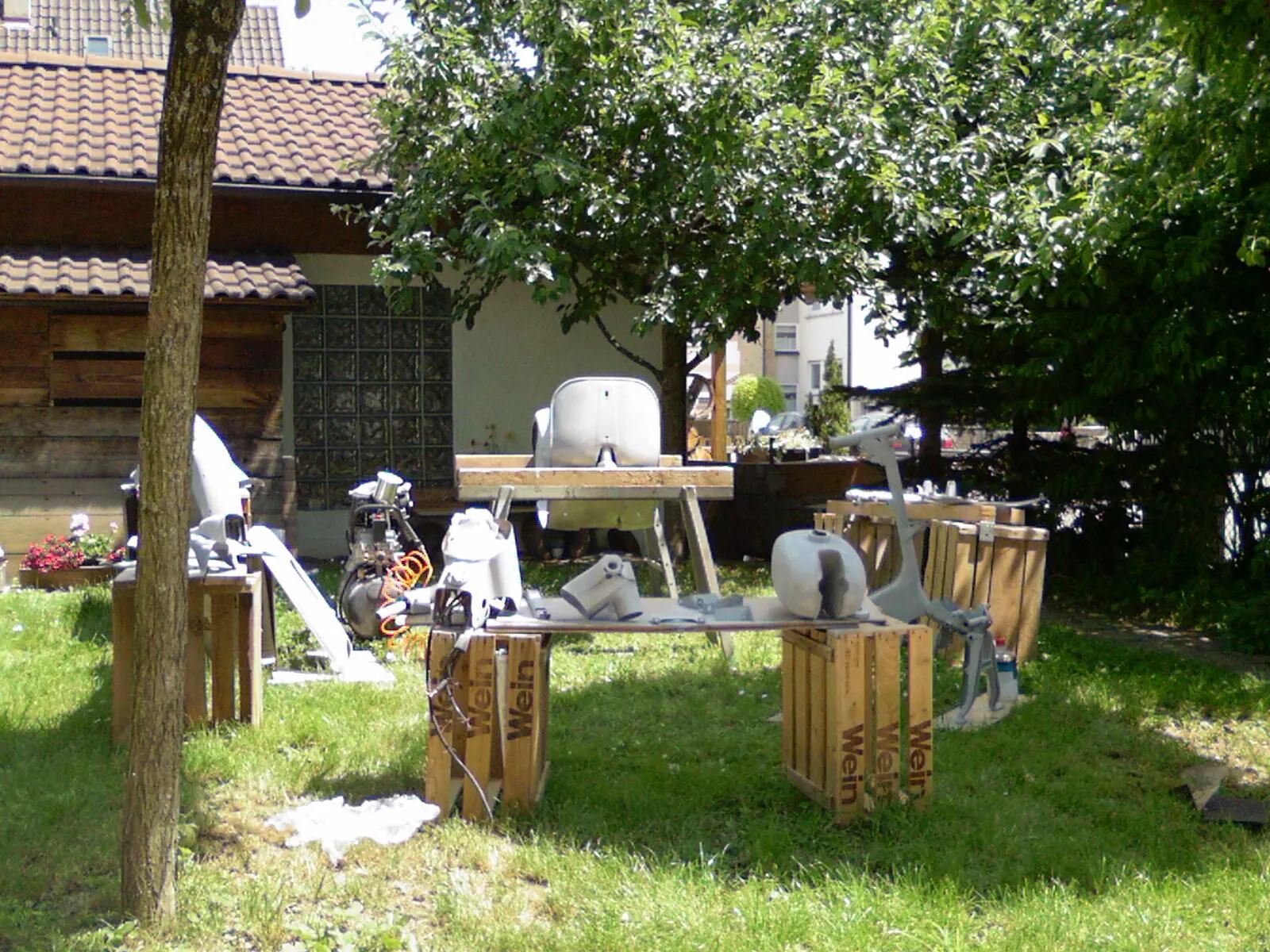

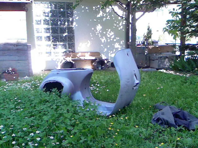

    Sodele, jetzt isses so weit und ich trau mich in die Öffentlichkeit.
    Der Optik-bereich explodiert ja grade so vor lauter neuen Projekten und da will ich mich nicht mehr scheuen. Vielleicht erinnern sich noch ein paar an meine damalige fragen zwecks lack. Geplant war schon immer was schnelles zu bauen. farblich war der gedankengang anfangs sehr schwer. entweder schön dezent und die überraschung beim öffnen vom gashahn oder lieber gleich ein auf proll machen ;) - dreimal dürft ihr raten wasses geworden ist :whistling: schön hab ich schon, jetzt solls auch schnell und kraftvoll aussehn: schwarz matt

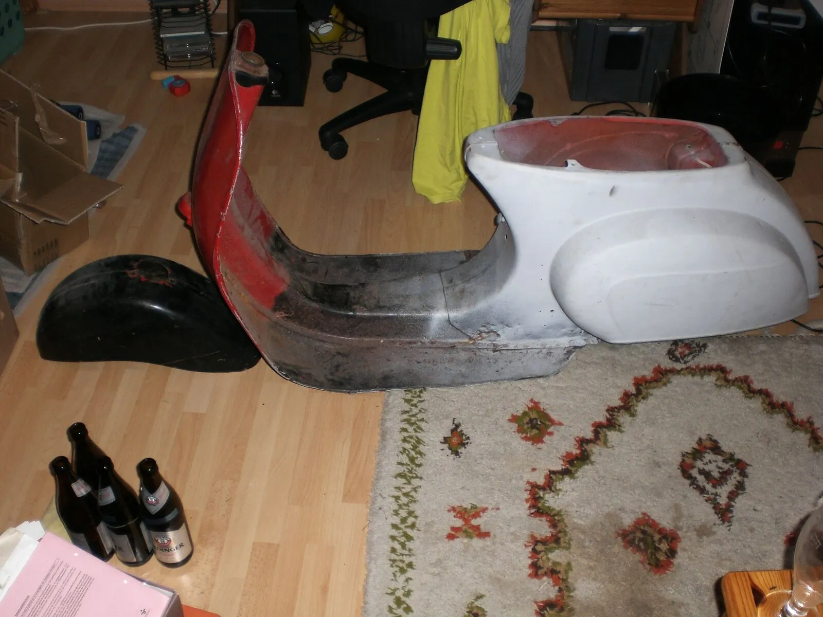

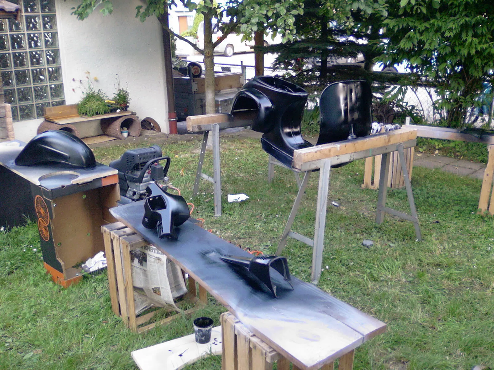

    ich hab mir dazu einen spezialrahmen gekauft. ab damit zum sandstrahler, grundierung,lack im internet gekaut, kompressor und pistole ausgeliehen und bei schönem wetter den garten missbraucht! (nächstes mal investier ich in ne atemmaske. der lack in den nasenhaaren klebt ganz schön :wacko: )
    es soll kein hot rod werden. felgen werden auch schwarz,rote sportdämpfer.anbauteile auch in nem dunkeln seidenmatten rot. bekommt nur den seitenständer,nen old school hella rücklicht und schwarze riffelbleche :whistling:
    zum thema: ich wollte schon immer nen spruch rechts unter der sitzbank haben. wie der zufall es wollte stolperte ich dabei über james dean und mit ihm über sein auto. folglich kommt unter die bank der schriftzug "little bastard" auf die linke backe die 130 (schade,wieso keine 136 :+4 ) und auf die linke seite des beinschilds "dream as you will live forever, live as you will die today. - james dean". alles in rot von von einem befeundeten grafikdisigner erstmal in folie. ich denke noch über eine shillouette des kopfs,gebrusht,nach. mal sehn!

    Bild 1: schöner Teppich
    Bild2: gesundes Gras
    Bild 3: netter Garten
    Bild 4: super Kompressor
    Bild 5: prima Klebeband
    Bild 6: alpinaweiss, coole Farbe
    :D^^:D^^:D^^:D^^:D^^:D^^:D^^:D^^:D^^:D^^:D^^
    Nein, ganz im Ernst, die wird heiß! Geile Farbe, geiler Auspuff! :thumbup:

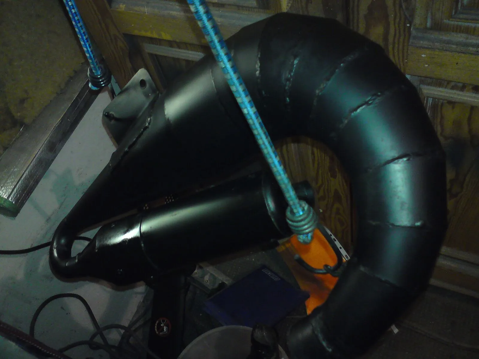

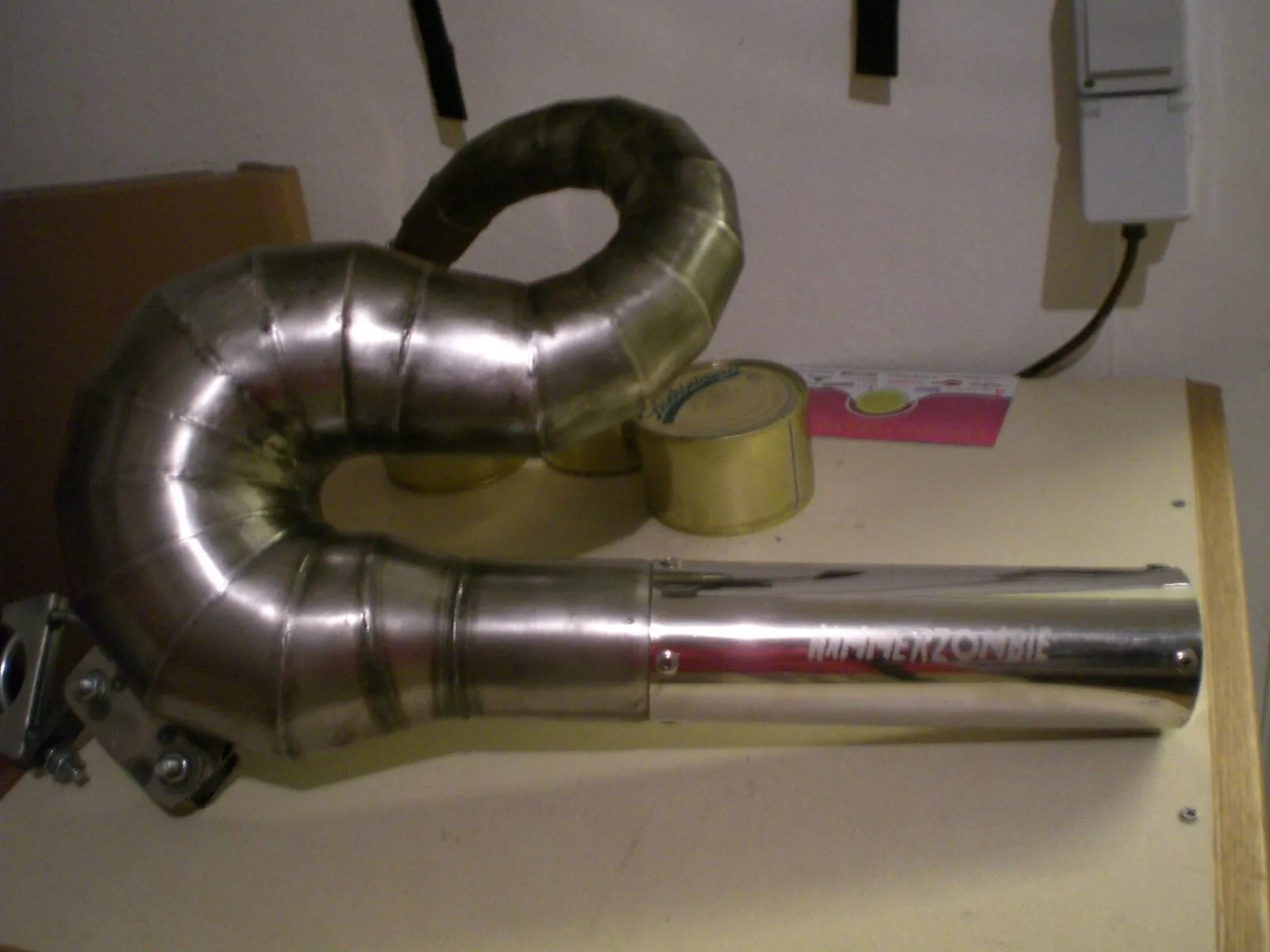

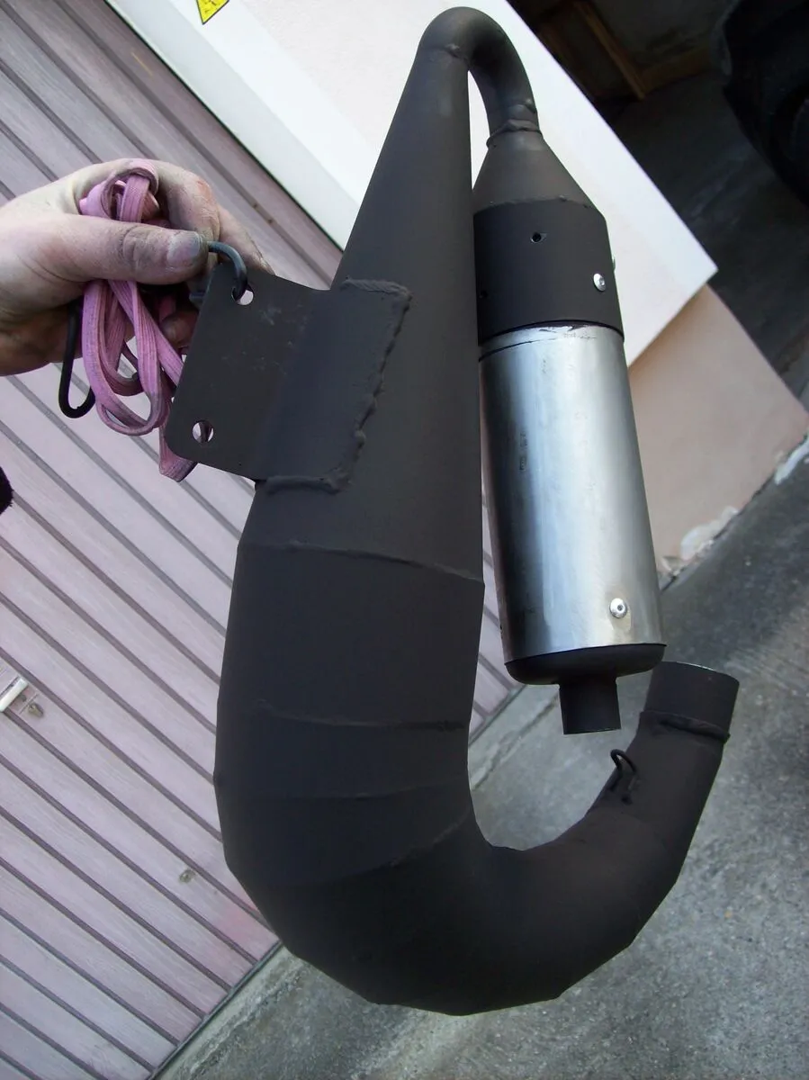

    edith hängt die erste frage an: sollte der auspuff gepulvert oder mit auspufflack behandelt werden ?

    Ich würd die Tröte so lassen, sieht heiß aus! Max.pulvern. Auspufflack hält meiner Erfahrung nach nicht so wirklich lange.

    der pola hat sein HZ verchromen lassen --> sieht auch nicht schlecht aus!

    würde den pott schon gern behandeln. verchromen mag ich ihn nicht. das is mir zu viel bling-bling ;) er soll halt halten! ich kauf mir keinen auspuff (sito mal ausgenommen :whistling: ) um nach 2 jahren nochmal ~200 euro hinlegen zu müssen. - was sagt der rost zum blanken blech?

    ich hab Ceracoat drauf, und mit nem Heisluftföhn "eingebrannt" hällt einwandfrei, und ist so richtig schön matt

    dieses zeug ? klick
    würde für den preis nich auch pulvern drin sein ? meine im gsf mal nen anbieter mit speziellem pulvergut gelesen zu haben ?
    Weitere Produkte auf Anfrage.
  • Labelsucker
    1,224
    18,954
    3,260
    Vespa Club Regensburg
    • November 4, 2010 at 19:56
    das hier http://www.eightball-custom.com/epages/1548479…/Products/sp102

    hier siehst den Unterschied vom normalen Auspufflack zum Cera Coat
    Auspufflack normal:
    Cera Coat:

    und ob ich mir nu ne dose minderwertigen lack für nen 10er bei atu oder die im netz kauf..- darauf kommts nun auch nicht mehr an. :-7
