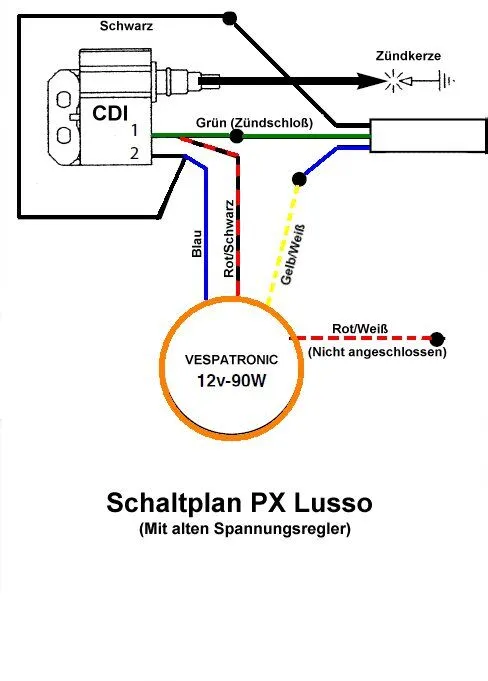

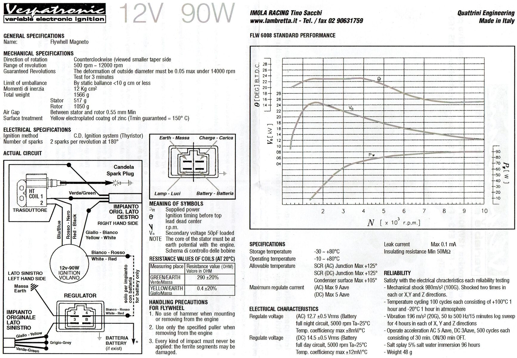

Moin zusammen
Ich mach mal einen neuen Thread offen, weil hier zum Thema Vespatronic noch nicht all zu viel zusammen gekommen ist.
Also der Einbau war recht leicht. Die Tipps aus dem GSF habe ich beachtet. Dummerweise lag die Zündgrundplatte nicht eben im Motorgehäuse auf. Sondern kippelte ein wenig.
Zwei kleine Unterlegscheiben unter den Magneten befestigt, half da schon.
Nur mein Problem bleibt der richtige Anschluss. Da habe ich mittlerweile so viele Varianten gefunden........ Der eine lässt den alten Spannungsregler drin.
Der ein macht das und ein andere wieder was anderes.
Also im Moment ist bei mir ein wenig "Verwirrung" angesagt. Ich hänge euch mal Fotos dran damit ihr seht welche Kabel bei mir vorhanden sind.
Ach ja. Meine Dame hat eine Batterie und hatte vorher eine Zündgrundplatte mit 7 Kabeln. Anbei findet ihr den tollen Schaltplan und auch noch Fotos, welche Kabel bei mir da so aus dem Kabelbaum kommen.

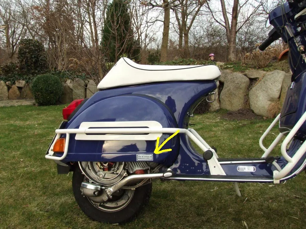

So die Sitzbank ist drauf, sieht so aus:
Ja so sieht es aus. War aber nicht nur abholen und dran schrauben. Beim ersten Versuch "schwebte" die Sitzbank gute zwei Finger hoch über dem Fahrgestell. Das sah echt besch...... aus. Alex gab mir schon vorher den Tipp das Gelenk zu kürzen. Gesagt getan.
Dann war vorne alles ok, aber hinten schwebte sie immer noch.
Also den "Sip" Adapter weg gelassen, ein Loch gebohrt, Gewinde geschnitten und rein mit dem Sitzbankzapfen.
Dummerweise wollte sie dann nicht mehr schließen. Der Tankverschluss war im Weg. Also Dremel frei und ein wenig von der neuen Sitzbank von unten "frei gelegt".
Nach gefühlten 130zig mal die Sitzbank abnehmen und wieder drauf schrauben war es dann endlich so weit. Puuuuuuh....
Aber es ist fertig geworden. Hinten könnte ich noch ein Zentimeter tiefer kommen, mal sehen was morgen so ansteht.
So jetzt noch einen lieben Gruß zur juny79, ihr habe ich das hier zu verdanken:
Vielen lieben Dank dafür. Hast was bei mir gut.
Was meint ihr denn so? Ist die Hecklinie jetzt besser als vorher?

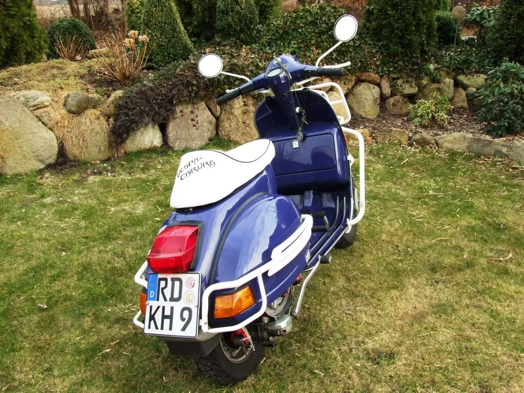

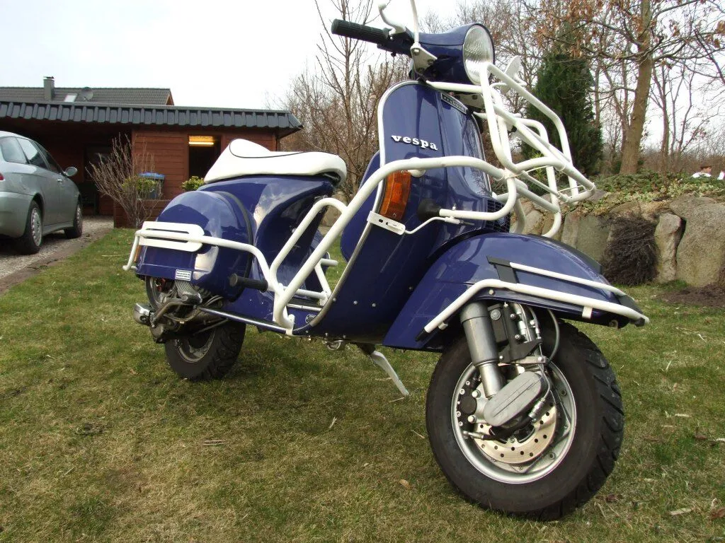

Moin zusammen
Konnte mir heute meine Sitzbank abholen. Seht selbst:
Ist doch mal was, oder? Da ich kein Experte bei Sitzbänken bin kann ich nur meinen Eindruck schildern.
Ich konnte keine Falte oder ähnliches entdecken. Alle Nähte sind sauber genäht, es ist keine Beule zu sehen oder ähnliches. Die Rundung ist gelungen und der Schriftzug ist so wie ich ihn haben wollte.
Alles in allem, ist die Sitzbank genau, aber wirklich genau so wie ich sie haben wollte. Meine erste Reaktion war:"Echt geil".
Es ist eigentlich eine V50 Sitzbank, die mittels Adaptern auf eine PX passt. Also da hat Alex eine ganz saubere Arbeit abgeliefert. Auch die Zusammenarbeit und Beratung (Sitzbankmaterial wegen weiß und abwaschen) war klasse. Er ist auf meine Wünsche, gerade beim Schriftzug, voll ein gegangen. Die ersten Schriftzüge waren mir zu "brav". Wer mal nach schauen will, hier sein Online Auftritt, ich weis, ist Werbung, aber gute Arbeit bezahlbare darf man doch weiter empfehlen.
