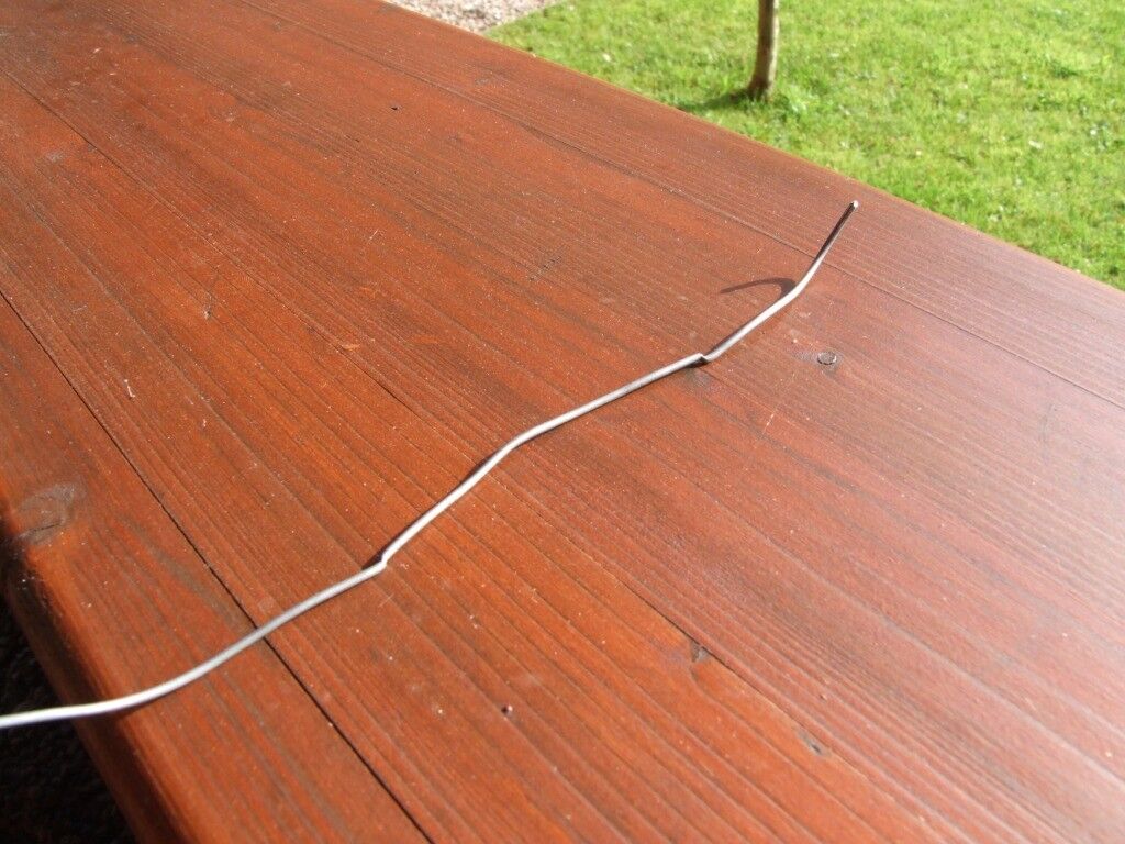

Basti Ja, wir machen mal den Club "der leidenden Vespafahrer auf". Werde mal die Quetschkante messen. Habe es wohl verkehrt gemacht. Habe den Lötzinn komplett unter den Kopf geklemmt und dann getreten. Sollte aber das gleiche Ergebniss sein. Oder habe ich da einen Denkfehler.

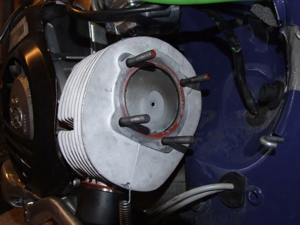

Habe im Moment die Faxen dicke. Was ist passiert?
Hatte meine Reuse ja soweit das sie nicht mehr knistert, sprich der Vergaser stand jetzt wohl gerade. Zwei Mal damit zur Arbeit und zurück. Insgesamt 160 km plus hier und da rumgurken um 200km ohne Probleme.
Ein Test stand noch aus, der Autobahnvollgastest.
Am letzten Sonntag dann rief ein Kollege an "Was ist Ausfahrt?" ich bejahte seine Frage und wir düsten los. Auch über die Autobahn. Ich gab das Zeichen für "Ich lasse mich zurückfallen" um halt mal sie mit Vollgas zu fahren.
Ab in den dritten sauber hochgedreht bis ca. 95 km/h ab in den vierten und sie zog locker über die 120 km/h Marke. Aber dann, war da ein Knistern (Klingeln)?
"Nein, Holger da war keins, du hörst ja schon die Flöhe husten", sagte ich zur mir selbst.
Dann wieder ein Knistern, diesmal konnte man es nicht mehr überhöhren. Wollte dann schnell auf die Höhe des Kollegen ziehen, soweit kam ich nicht mehr.

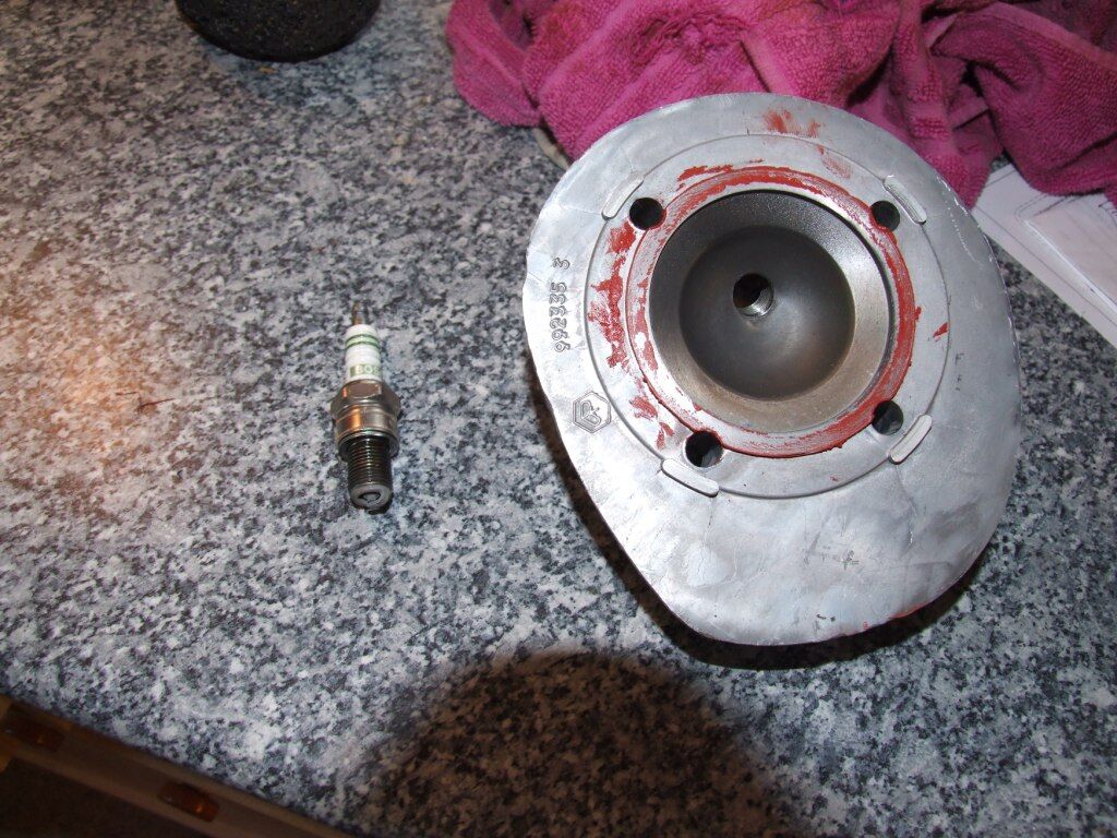

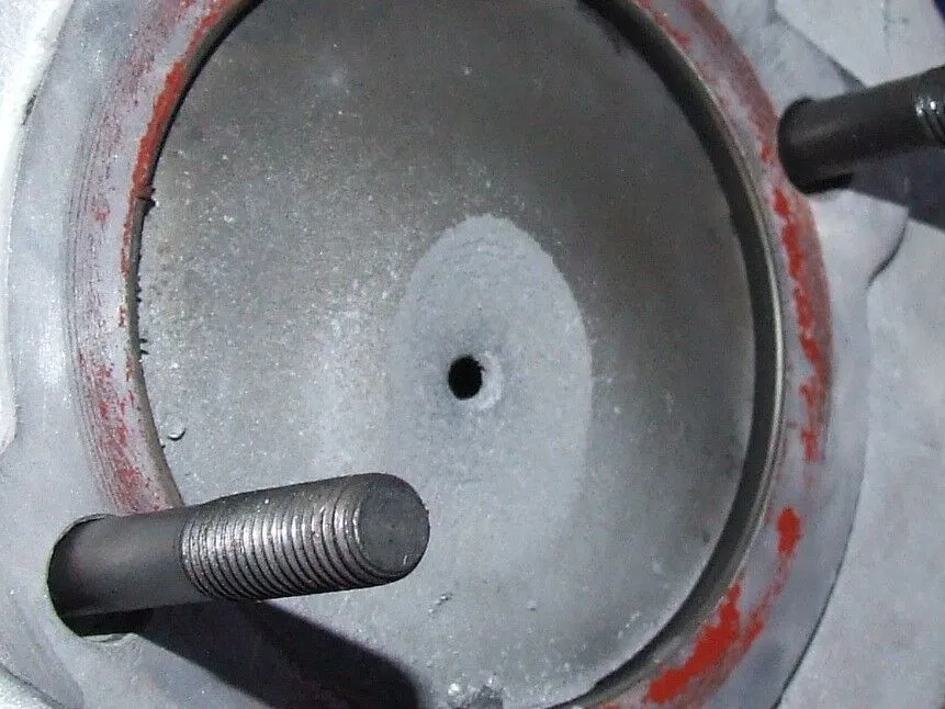

Ein sehr deutliches Mooooooop und aus, dass war es.
Backe runter, aha der Kerzenstecker. Moment wieso habe ich keine Kompression mehr. Naja, schaut euch diese Schei...... mal an.

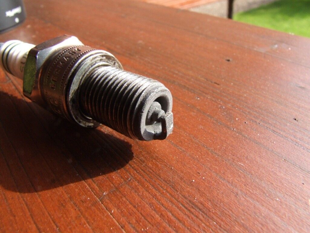

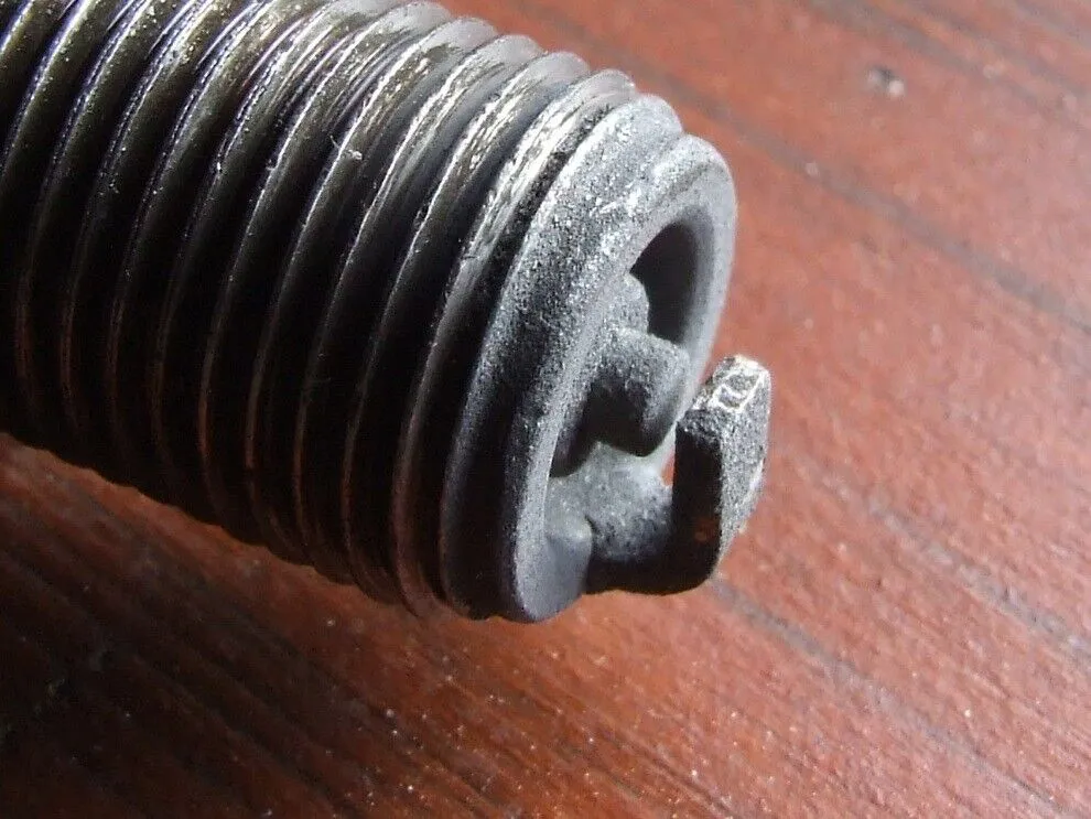

Ein nettes kreisrundes Loch. Und jetzt mal eine Zündkerze mit Alubeschichtung:
Der Kopf sieht noch gut aus.
Ach ja, der ADAC hat mich dann nach Hause gebracht. Ich war so sauer das ich am gleichen Tag nicht mehr geschraubt habe.
Ich habe hier noch eine neuen Malle plus Kolben rumliegen, aber bevor ich den verbaue und in mir wieder durch klingel, möchte ich wissen warum und diesen Fehler abstellen.

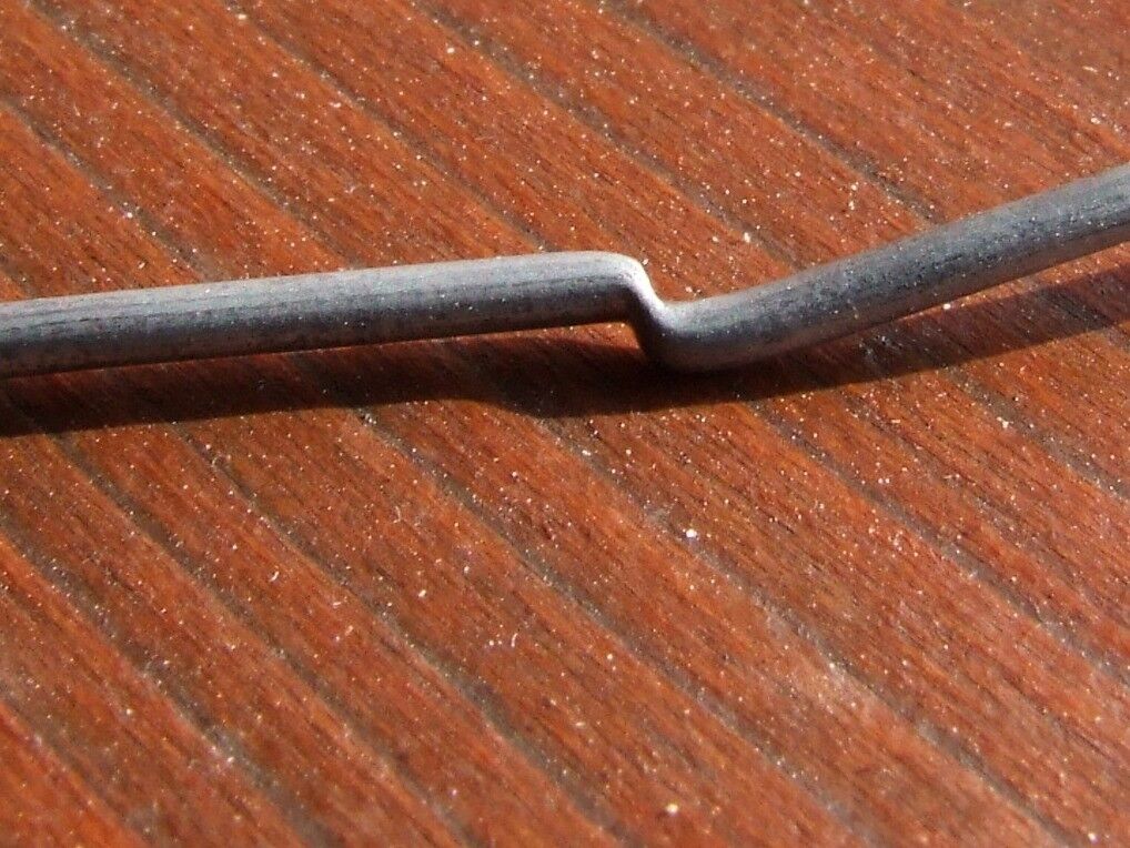

Dann habe ich mal versucht das Quetschmaß zu messen. Die Geschichte mit dem Lötzinn. Gebt mir mal einen Tipp, wo muss ich da messen?
