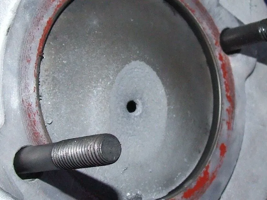

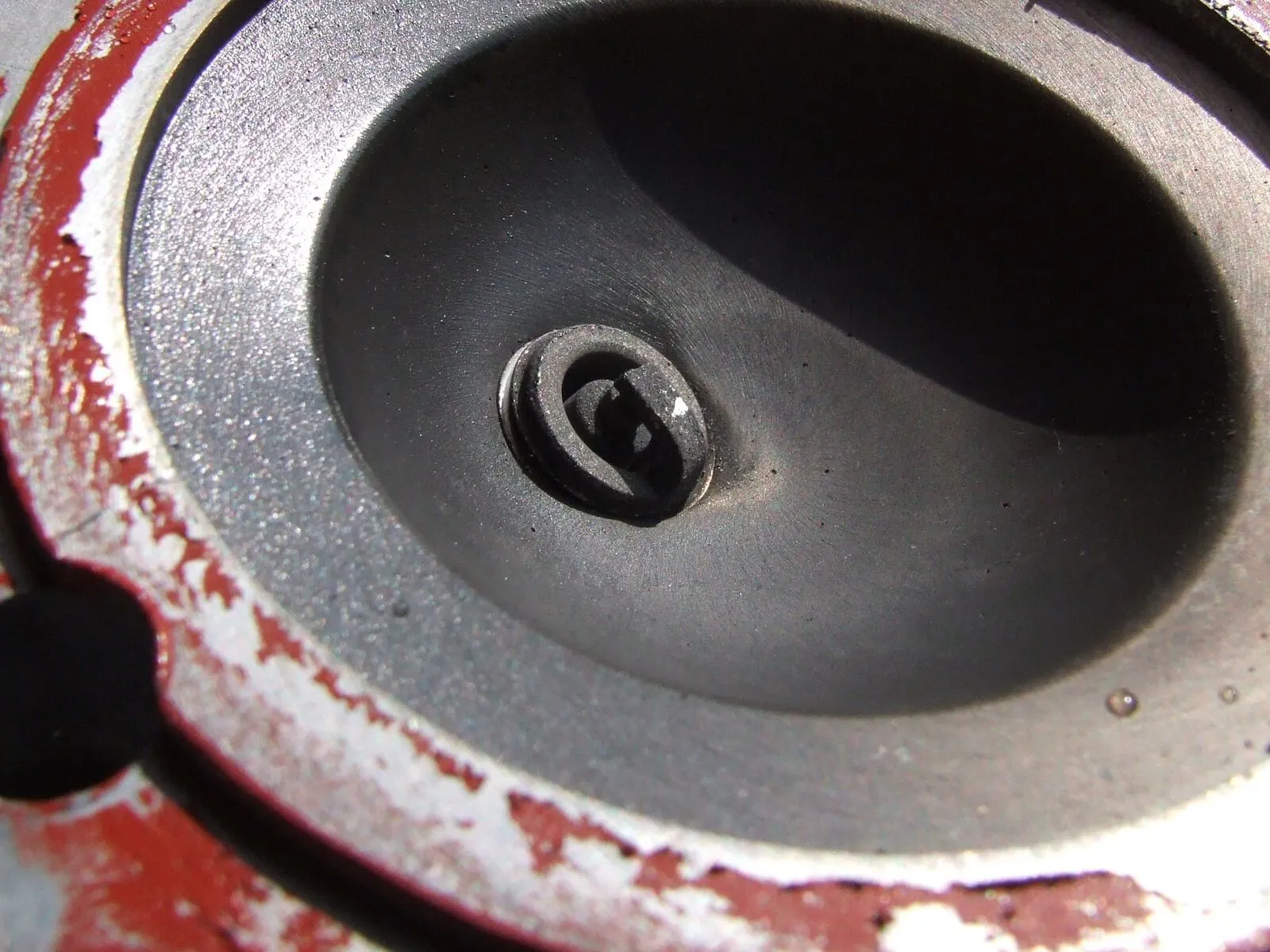

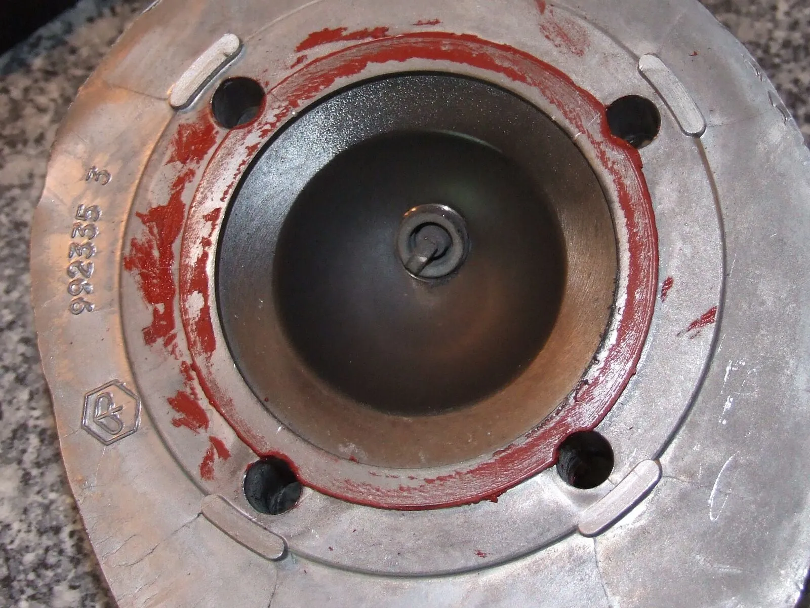

    Moin zusammen
    Habe im Moment die Faxen dicke. Was ist passiert?
    Hatte meine Reuse ja soweit das sie nicht mehr knistert, sprich der Vergaser stand jetzt wohl gerade. Zwei Mal damit zur Arbeit und zurück. Insgesamt 160 km plus hier und da rumgurken um 200km ohne Probleme.
    Ein Test stand noch aus, der Autobahnvollgastest.
    Am letzten Sonntag dann rief ein Kollege an "Was ist Ausfahrt?" ich bejahte seine Frage und wir düsten los. Auch über die Autobahn. Ich gab das Zeichen für "Ich lasse mich zurückfallen" um halt mal sie mit Vollgas zu fahren.
    Ab in den dritten sauber hochgedreht bis ca. 95 km/h ab in den vierten und sie zog locker über die 120 km/h Marke. Aber dann, war da ein Knistern (Klingeln)?
    "Nein, Holger da war keins, du hörst ja schon die Flöhe husten", sagte ich zur mir selbst.
    Dann wieder ein Knistern, diesmal konnte man es nicht mehr überhöhren. Wollte dann schnell auf die Höhe des Kollegen ziehen, soweit kam ich nicht mehr.
    Ein sehr deutliches Mooooooop und aus, dass war es.

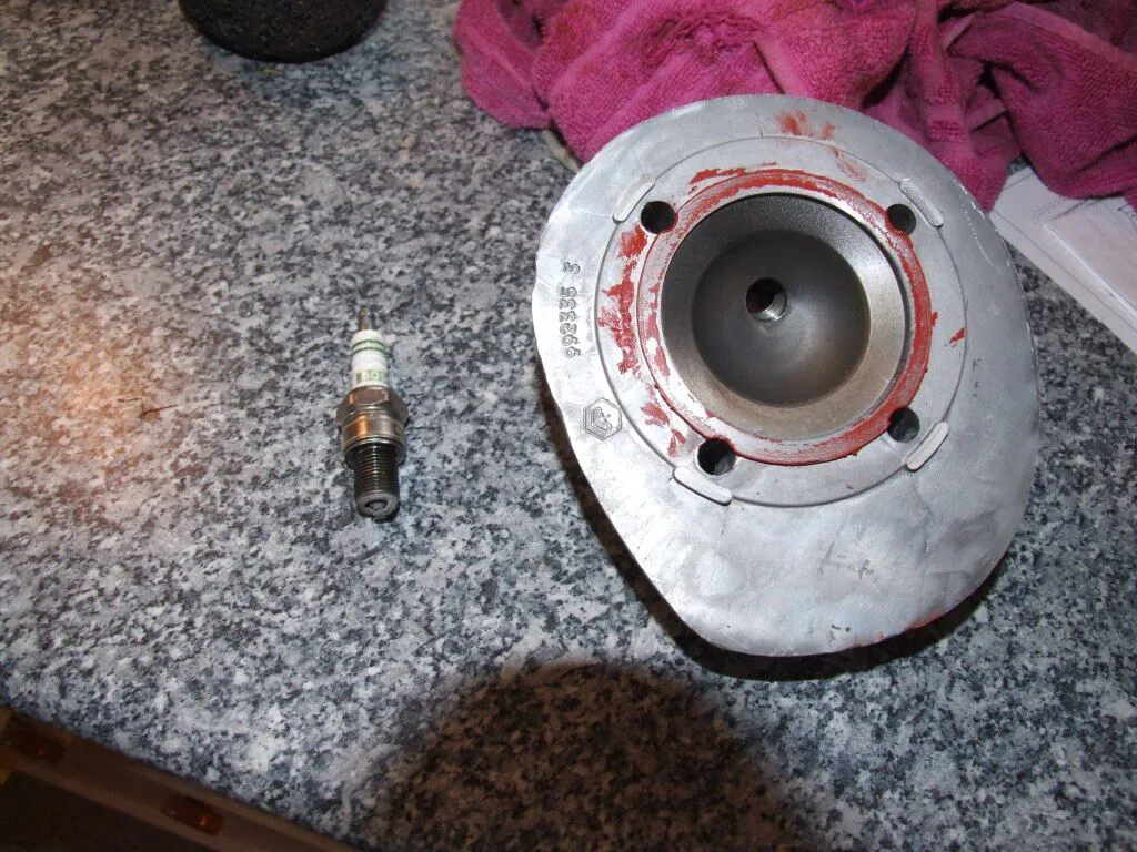

    Backe runter, aha der Kerzenstecker. Moment wieso habe ich keine Kompression mehr. Naja, schaut euch diese Schei...... mal an.

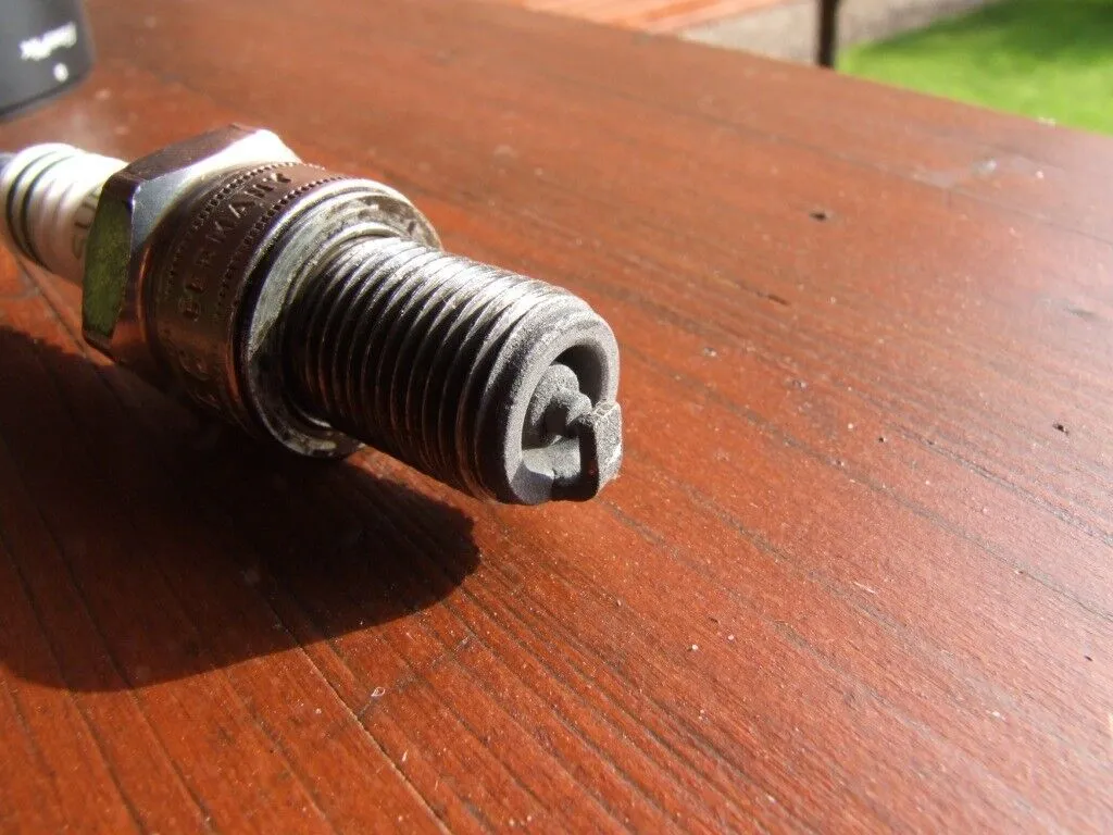

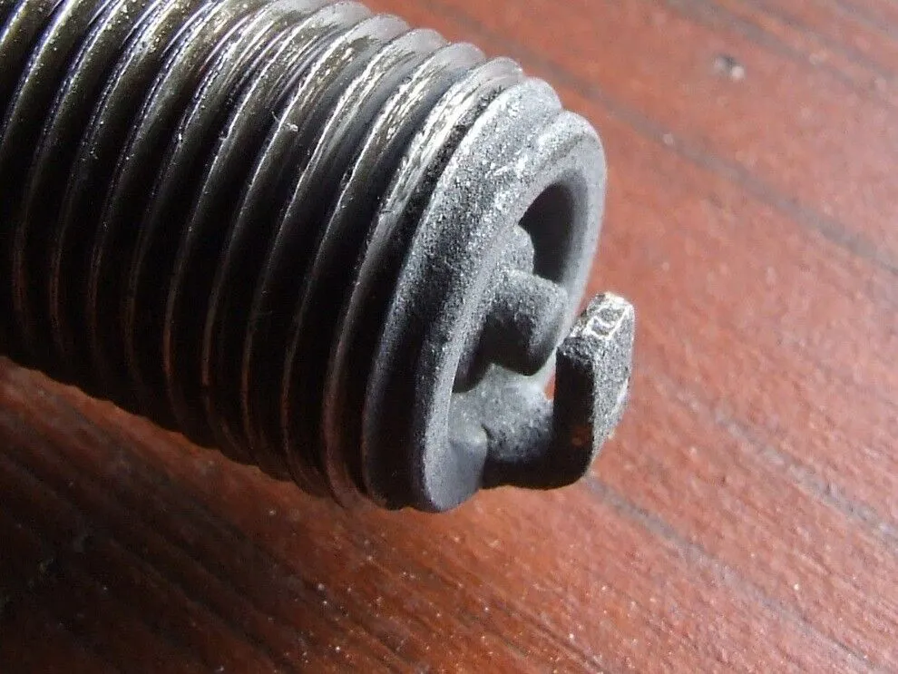

    Ein nettes kreisrundes Loch. Und jetzt mal eine Zündkerze mit Alubeschichtung:
    Der Kopf sieht noch gut aus.
    Ach ja, der ADAC hat mich dann nach Hause gebracht. Ich war so sauer das ich am gleichen Tag nicht mehr geschraubt habe.
    Ich habe hier noch eine neuen Malle plus Kolben rumliegen, aber bevor ich den verbaue und in mir wieder durch klingel, möchte ich wissen warum und diesen Fehler abstellen.
    Die wichtigsten Daten:
    Zündung auf 17 Grad vor OT abgeblitzt
    Hardi Spritpumpe
    270ziger HD
    Bosch Zündkerze W 3 CC
    MMW Kopf Touringvariante

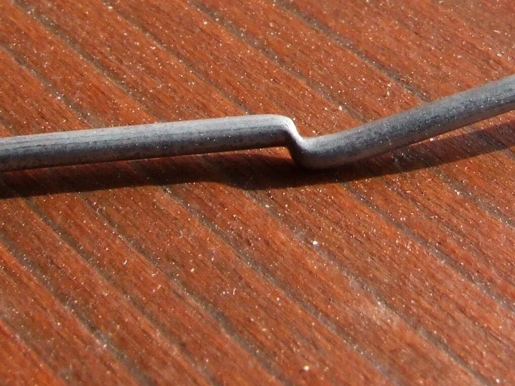

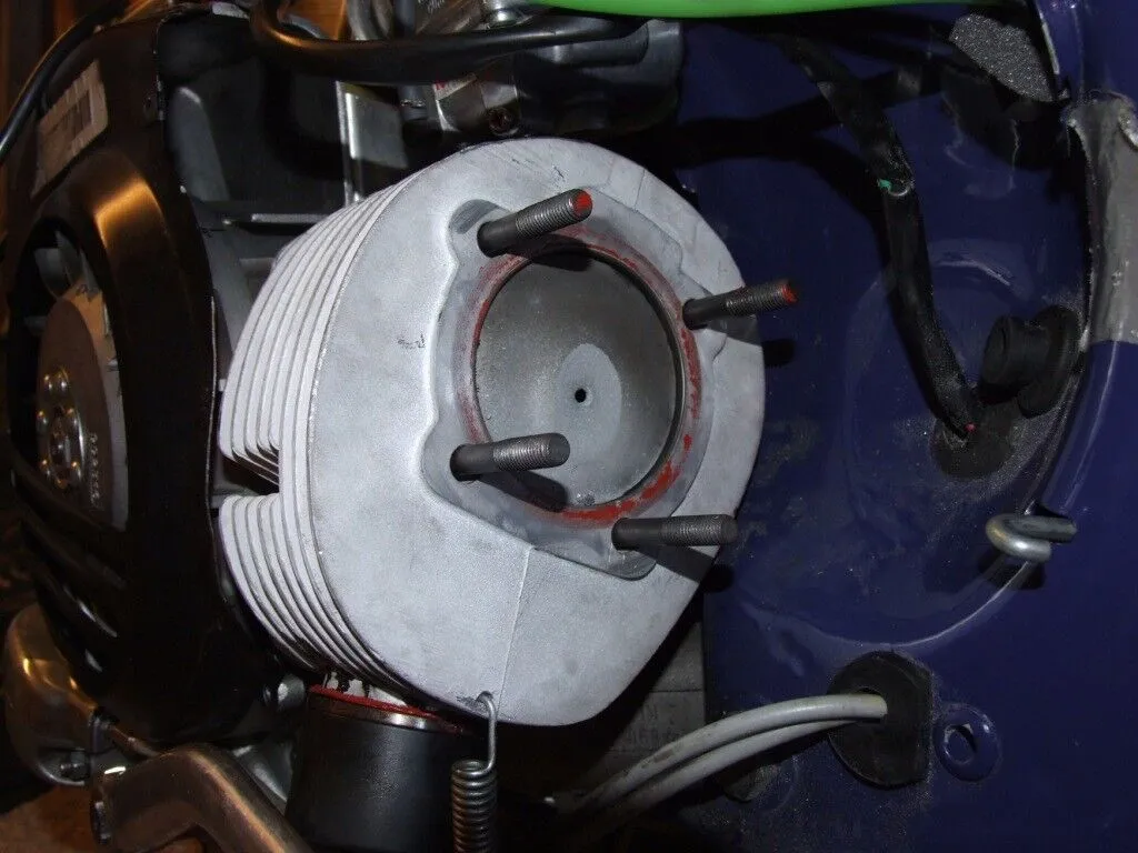

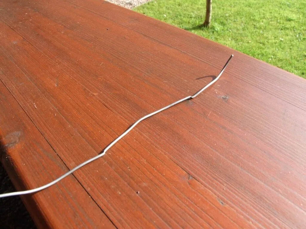

    Dann habe ich mal versucht das Quetschmaß zu messen. Die Geschichte mit dem Lötzinn. Gebt mir mal einen Tipp, wo muss ich da messen?
    Wie kann ich die Fehlersuche eingrenzen? Soll ich nochmal bei der Zündung anfangen, über Vergaser und so weiter......
    Habe bald keinen Bock mehr, ist wohl mehr ein Reuse zum Angucken und nicht zum fahren, man eh.

    erstmal mal wieder mein beileid ;(
    schraub den kopp rauf steck das lötzinn mit einem 90° bogen durch die zündkerzen bohrung an die zylinder wand und tritt langsam den kicker durch so das er über den ot hinweg ist da merkst du schon das er den drat gequetscht hat! denn einfach mit einem meßschieber nachmessen
    war das der kolben der schon mal so warm wurde?
  • Fettkimme
    DER Vorbesitzer
    16,842
    3,352
    • July 6, 2009 at 21:37
    • #266
    Kleines sauberes durchbrennen ....... aber du hast doch gar keine VESPATRONIC :D
    Wenn der ZZP 100 %tig auf 17° war kann es nur ne Sprit Unterversorgung gewesen sein.
    Falschluft kannst du auch ausschließen....also das der Kopf recht leicht zu lösen war??
    Ich würde ne zusätzlich Unterlegscheibe von ner alten Kerze fahren.
    Wärmewert deiner Kerze paßt auf jeden Fall...ich fahr trotzdem lieber NGK B9ES
    Es wird scheinbar sehr nahe am Kolbendach gezündet.
    Dann nochmal abblitzen und sicherstellen das der Saft fließt.
    Hast du die Pumpe gepuffert über ne Batterie??? evetl spackt der Impuls bei hohen Drehzahlen rum.
    Etith says:Zum Quetschkante messen reicht der bei Mofapower beschrieben Wegmeist aus.
    [Blockierte Grafik: http://s11b.directupload.net/images/090101/dq5bg4so.jpg]
    Geht schnell ist aber nicht so genau wie Bastis Weise.
    Ein schief sitzender Kopf kann bei meiner Messung an einer Stelle 1.0 haben und gegenüber nur 0.8.
    Aber sauber gearbeitet Teile im Vorfeld schließen sowas eigentlich aus.
    Außerdem kann man auch 4 versetzte 45 ° Messungen machen geht ja ratzfatz

    Moin
    Unterversorgung mit einer Pumpe die 110 l die Stunde drückt, nee da glaube ich nicht dran. Ja die Pumpe hängt direkt an der Batterie, mit einem geheimen Schalter dazwischen (Diebstahlschutz, ohne Pumpe sind nur noch 300m drin).
    Bei lief soviel Sprit das die Überläufe es nicht mehr abfördern konnte. Ich könnte wohl mal eine größere Düse fahren, so um die 290 rum. Aber der Motor wurde doch so von S&S abgedüst auf einen Teststand....... Und da war eine 270ziger HD drin.......
    Die zweite Unterlegscheiben Geschichte hab ich schon mal ausprobiert, habe die Kerze nicht mehr dicht bekommen.
    Der Kopf lies sich wie immer normal lösen, bedingt durch die DIRKO Dichtmasse brauchte ich einen Schraubendreher zum hebeln um den Kopf ab zu bekommen.
    17 Grad 100% abgeblitzt? Ja gute Frage. Frage mich gerade selber, ob ich das was verkehrt gemacht habe.....
    Basti Ja, wir machen mal den Club "der leidenden Vespafahrer auf". Werde mal die Quetschkante messen. Habe es wohl verkehrt gemacht. Habe den Lötzinn komplett unter den Kopf geklemmt und dann getreten. Sollte aber das gleiche Ergebniss sein. Oder habe ich da einen Denkfehler.
    Grüße Holger

    ja ergibt das gleiche ergebnis wenn der der draht nicht größer als die bohrung des zylinder ist!
    aber ich find jetzt schon das es ziemlich eng ist

    Ich kleb´ den Draht immer direkt auf den Kopf (3x 120°), schraub den Kopf wieder fest (2 Muttern über Kreuz) und dann ganz vorsichtig Polrad drehen.
    Ich kicke nicht, da ich zu viel Respekt habe, dass ich vielleicht doch mal zu viel Kraft aufwende. Für die Messung durch das Kerzenloch bin ich zu ungeschickt/ blöd...

    Moin zusammen

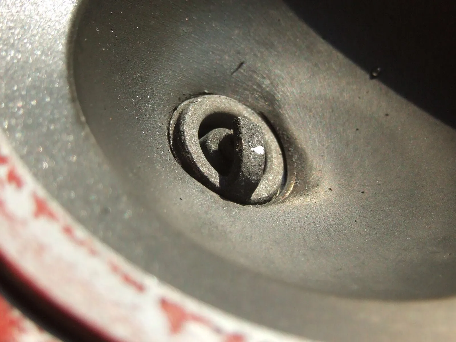

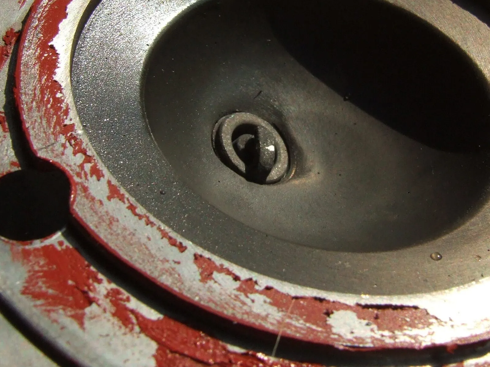

    Lies mir ja keine Ruhe die Geschichte mit der Zündkerze, die zu weit in den Kopf hineinragt. Hier die Bilder:
    Mit einem Dichtungsring:
    Man kann gut sehen, dass ein kleiner Teil des Gewindes in den Brennraum ragt. Zum Vergleich:
    Mit zwei Dichtungsringen:
    Ok, er schaut nicht mehr so weit in den Brennraum rein. Aber macht wirklich der sagen wir mal 1 mm den Kohl fett? Was meint ihr?

    Kann schon sein.

    Das die Kerze weiter reinragt ist meiner Meinung nach nicht das Problem. Ich glaube eher das entweder der ZZP nicht korrekt ist. Den misst man nämlich mit der Pistole bei hohen Drehzahlen. Oder du hast eine zu hohe Verdichtung. Ich würde die Sache mal mit zusätzl. 0,5 Kodi fahren und ich wette, daß klingeln ist weg.
