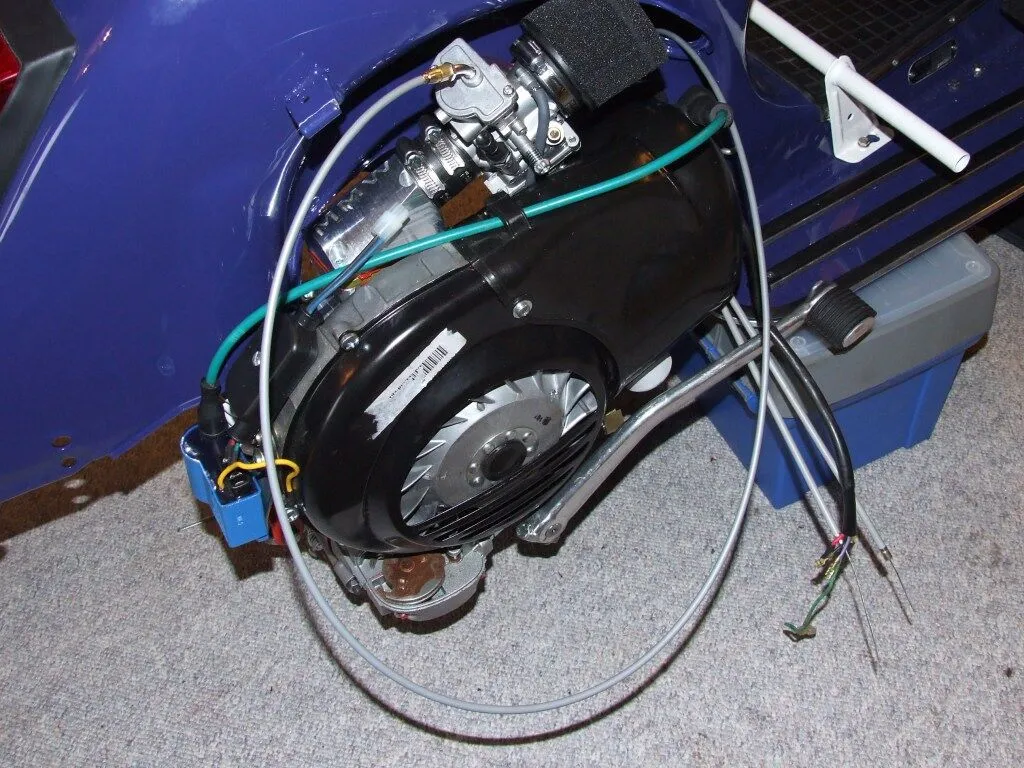

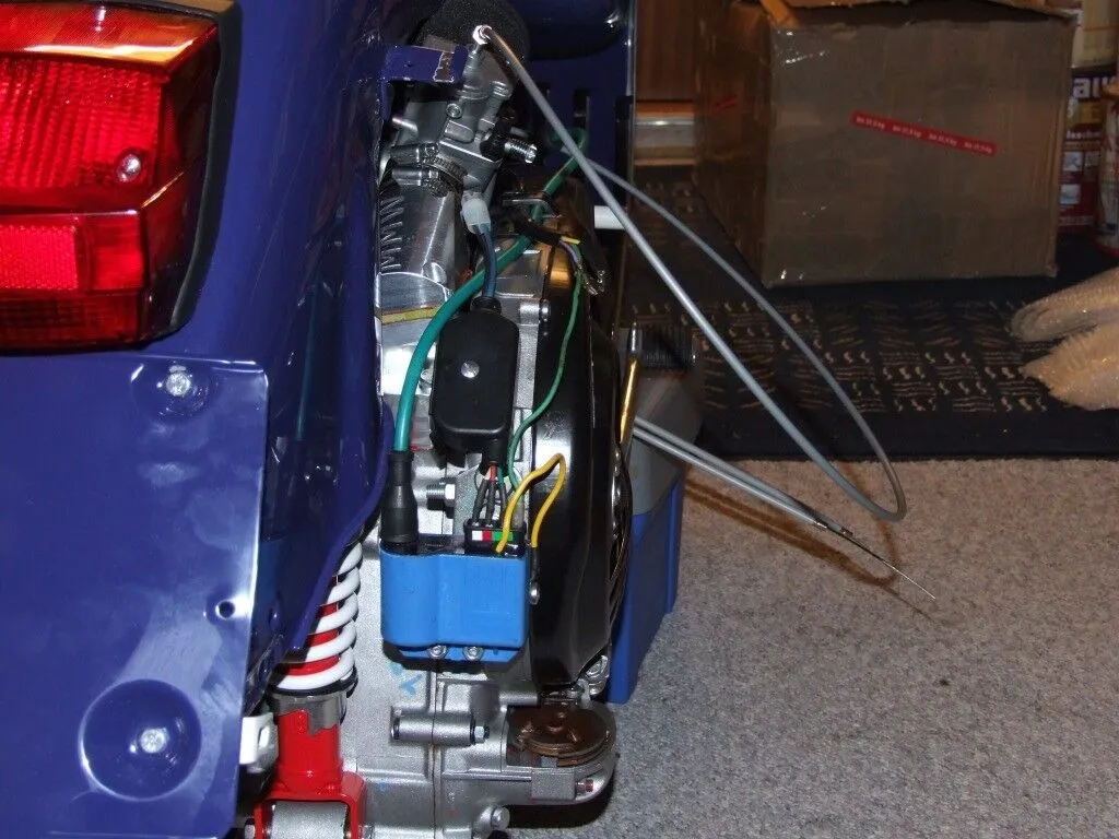

    Moin zusammen
    Also meine Bärlinreuse lebt. Habe sie heute angelassen. Hui, was für ein Sound.
    Hat mir gefallen. :D
    Aber habe zwei Probleme.
    1. Der Gaszug will nicht von alleine zurück. Habe das Problem verfolgt. Wenn der Gaszug gerade aus dem Lenker schaut, dann ist noch alles ok. Erst wenn ich ihn in Eingefädelt habe zum Gasrohr hin, dann geht er nicht mehr zurück. Echt Blöd.
    Kennt einer eine Abhilfe???
    2. Ich und Strom?? Zwei Welten treffen auf ein ander. Meine Blinker gehen nicht und das normale Licht auch nicht. Deswegen bitte ich um Kontrolle bei meinen Anschlüssen.
    So damit ihr die Sache besser sehen könnt, mal drei Bilder.
    Habe ich alles richtig gemacht?

    Moin
    Habe gestern den Gaszug verbauen können. Äh, ist der nicht ein wenig lang? Ich meine, er lässt sich ein wenig schwer drehen und fluppt auch nicht sofort zurück.
    Einen Gaszug zu kürzen dürfte doch nicht das Thema sein, wenn man vorher den "Endnippel" sauber abmacht, oder?
    Aber schaut euch das mal an.
