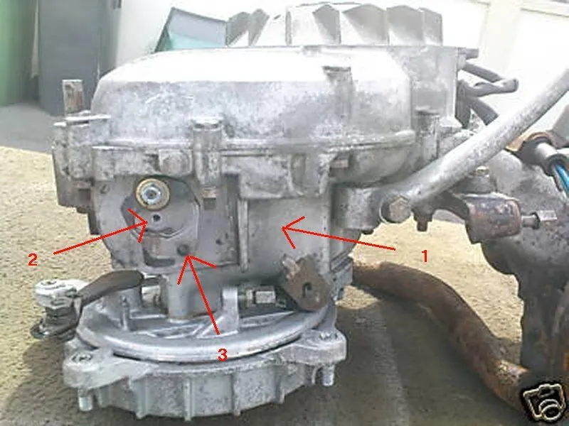

    Ist also ne PK XL 2 mit einem Schaltdrath ? JA ?
    Wie bereits beschrieben Griff in Leerlauf bringen dann unten am Motor den Drath inden Schaltzugnippel einziehen und das Schaltsegment in Leerlauf , vorher den Motor am Hinterrad drehen sonst bekommste den Gang (Leerlauf) nicht rein .
    Was mir grade einfällt , haste vielleicht das Schaltsegment falschrum montiert ?
    Die Außenhülle ist auch gesichert am Motorgehäuse mit dem Sprengring ?
    Bei Nr 1 wird die Außenhülle befestigt.
    3 Schraubnippel
    2 ist das Schaltsegment

    • June 25, 2009 at 14:41
    es ist eine PK XL 2 mit einem Schaltdraht.
    Vielen Dank für das gute Bild + Beschreibung.
    Ich hatte den Sprengrin vergessen. Bekommen jetzt schon den dritten Gang rein, aber der Springt oft raus. Der 4. Gang geht immer noch nicht.
