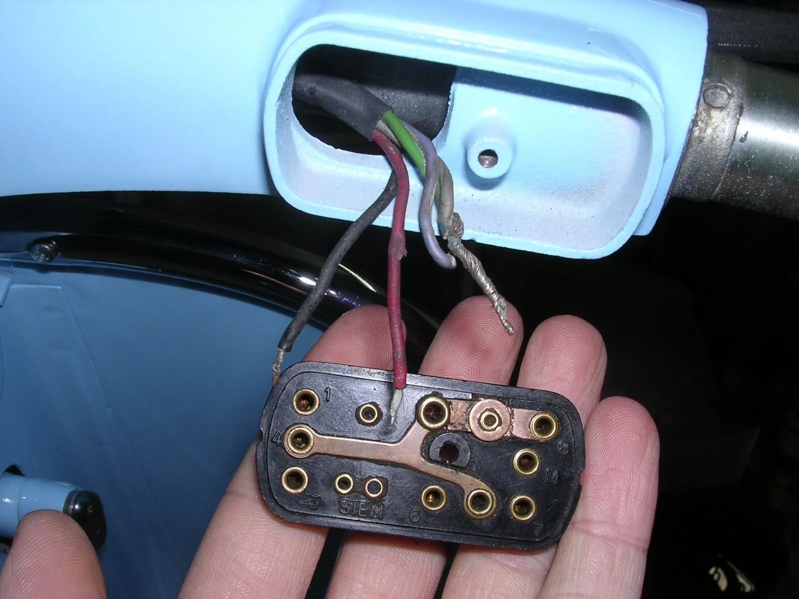

    Hallo Leute- I need help!!
    Komm hier grad nicht weiter. 50N Rundlicht, Bj 70:
    Habe neulich schon mal kurz gepostet. Ich komm mit dem Anschließen der Kabel einfach nicht klar
    Eigentlich bin ich auf der Suche nach nem passenden Schaltplan. Ich finde jedoch keinen der zu den Kabeln an diesem Roller passt. Jeder Schaltplan hat andersfarbige Kabel oder eben noch Blinker. Lustigerweise ist an diesem Roller hier auch ein gelbes Kabel für ein Blinkerrelais- verbaut ist jedoch keines.
    Muss ich die verlöteten Kabel so zusammenlassen? Am roten Kabel stehen grad mal 0,3V an- bei Gas gehts nicht über 1 V! Ich kann den Roller zwar gut abstellen wenn ich schwarz u. rot zusammenlege, aber das wars auch.
    Lila u. grau gehen zum Vorder,- u. Rücklicht. Wenn ich diese aber mit rot verbinde tut sich gar nichts. Wozu ist das grüne? Evtl. ein Kabelbruch?
    Ich hätte jetzt als nächstes mal direkt an der Steckerverbindung beim Motor gemessen..... ich komm einfach nicht weiter. Also sollte jemand nen passenden Schaltplan haben- bitte bitte - ich bin scheinbar blind.....

    rot ist das zündkabel, dass auf masse gelegt, den motor abschaltet. im original sollte die spannungsversorgung für das licht grün sein bei der v50, also solltest du nach einem grünen kabel im lenker suchen. :)
    edith hat gerad das grüne kabel auf dem bild entdeckt. das mal einzeln abfummeln von dem pfusch und auf spannung messen bei laufendem motor. wenn da nix ankommt, hat das wohl irgendwo nen bruch und masseschluss. es ist wichtig, sich an den schaltplan zu halten, die vespa hat eine selbstregulierende spannungsversorgung. wenn die last nicht stimmt, geht die spannung hoch und die birnen gehen dir kaputt.

    ok, das macht sinn richtig zu verkabeln. ich habe nämlich auch gesehen, dass im rahmen unten schon mit lüsterklemmen hantiert wurde.... ich messe auf jeden fall durch.
    aber nun zum schaltplan:
    da sind schon wieder mehr kabel als aich an meinem lenker eig. zur verfügung hab- hupe/ standlicht hab ich auch nicht dran. seltsam. entwerder wurde mein kabelbaum kastriert, oder gibt es noch nen schaltplan der speziell zu meiner 50n passt !?!?
    das verwirrt mich noch

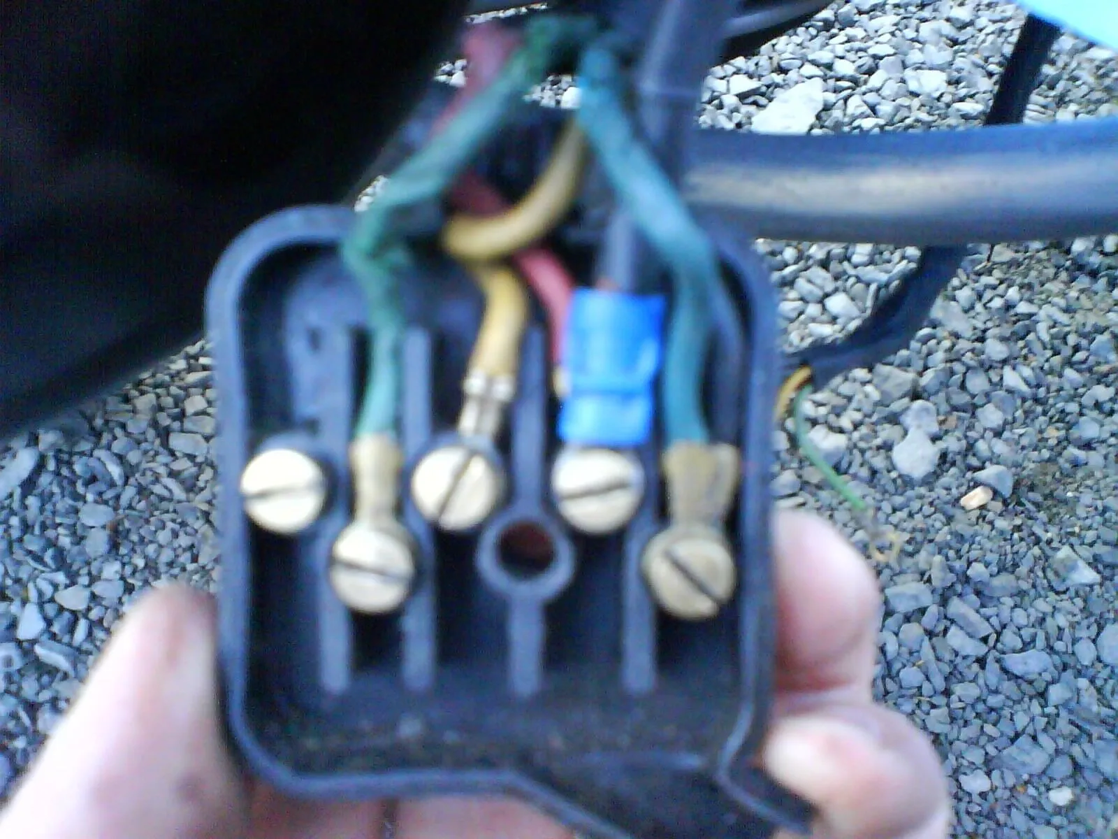

    Hallo nochmal!
    Ich komm einfach nicht klar mit der Elektrik!
    Also den Lenker hab ich entlötet- es kommt noch immer kein Strom an- das gibts nicht.
    Ich hab nun alle Verbraucher angeklemmt zum Messen. Wenn ich jetzt unten , direkt am Motor in der Kabelbox messe, habe ich folgende Werte:
    blaues Kabel 0,1 Volt und am roten 0,4 Volt- selbst wenn ich mehr Gas gebe gehen die Werte nicht hoch. ?( Dort sollten doch 6 V anstehen, oder?
    Was mir aufgefallen ist, das Bremslichtbirndl ist durchgebrannt- den Bremslichtschalter hab ich noch nicht abgeklemmt fällt mir grad ein. Aber
    das kann doch nicht der Grund sein dass aus dem Motor kein Strom kommt, oder?
    Kann ich die Kabel aus der Kabelbox am Motor abklemme um ohne Kabelbaum zu messen? Muss ich da was brücken damit der Motor läuft?
    Ich versteh das nicht, ich werd noch waaaahnsinnig- der Roller ist fertig, nur die Elektrik spinnt.... :cursing:
    hilfe!!!

    • November 15, 2008 at 02:15
    wenn bremsbirne durch geht der motor aus wenn du bremst.
    Du hast wahrscheinlich den Kabelbaum einer Special oder S mit Blinkern drin - d.h. der angehängte stimmt nicht ganz
    Du kannst die Kabel an der Box mehr oder weniger alle abklemmen zum Messen - stell nur sicher dass die Zünkerze (rot/schwarz noch verbundenn ist) und schliesse das blaue KAbel motorseitig an Masse (überbrückt das Bremslicht)
    und dann einzeln auf durchgang und gegen masse prüfen - anders gehts wohl nicht

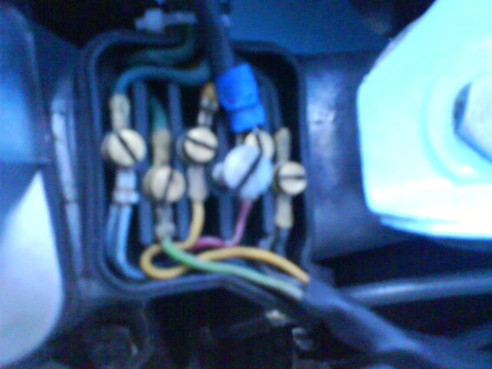

    So, nach ner halben Ewigkeit folgendes:
    Hab alles abgeklemmt und das blaue Kabel mit auf Masse gelegt. Motor gestartet und folgendes gemessen:
    rotes Kabel 0,3 Volt- alle anderen gar nix. Keine Werte! Messe ich falsch oder ist was an der Zündung nicht i.O.???
    Das sin´d die gleichen Werte wie ich se schon vorher an den Kabeln am Schalter gemessen hab. Also kommt aus dem Motor doch alles andere als 6Volt?!?! Oder kann man nur aussagekräftig messen wenn alle Verbraucher dran sind- ne, oder??
    wie folgt angeklemmt:
    oder hätte ich noch zus. eine Masse an den Rahmen legen müssen zum messen?
    Bin total ratlos!! ?(

    du musst wechselspannung (AC) messen! und schwarz an rahmen macht sinn.

    soderler, hab heut mal die sonntägliche ruhe gestört und durchgemessen.
    sieht mit wechselspannung doch gleich anders aus:
    rotes kabel: 10 Volt
    grün: 22 Volt
    gelb: 22Volt
    und jetzt bin ich sprachlos- wie kann aus ner 6 volt anlage so viel rauskommen?? weil keine verbraucher/ kabelbaum dran ist? dat versteh ich nich....

    • November 16, 2008 at 19:12
    das ist normal, wenn du mal richtig gas gibst, wird das auch noch deutlich mehr.
    unter belastung stimmen dann die spannungen ziemlich gut. würde dir trotzdem empfehlen einen spannungsbegrenzer wie unter "tipps und tricks" einzubauen. viel anders funktionieren die spannungsregler der vespa auch nicht. war erstaunt, da ist ganz schön wenig drin :)
