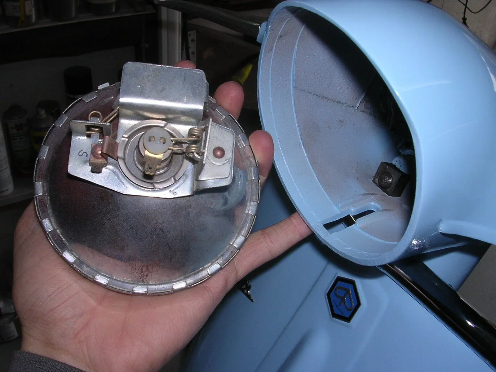

glaub aber fernlicht war zumindest nicht montiert (siehe foto bei frage3).

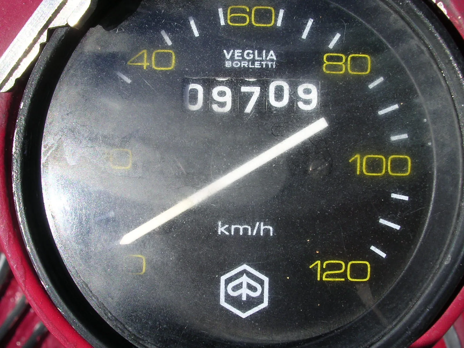

ja, der tacho ist klein- und rund. sieht auch noch sehr sehr gut aus. könnte also nicht der originale sein, hm? ansonsten , runder lenker.

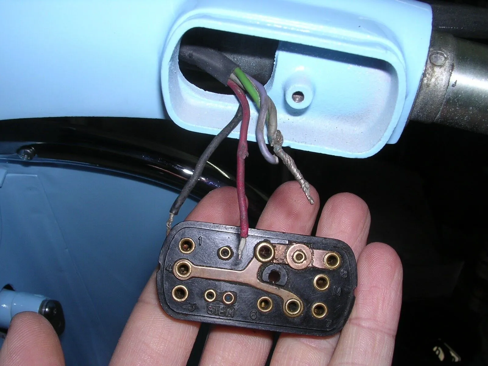

Zu 1.:
ok, macht sinn. aber dann fehltt doch noch ein kabel, oder? den lenker hatte ich ab, fand aber kein braunes. jezt wo du es sagst, im vergaserraum kommen 2 kabel raus.mit stecker. könnte auf blinker deuten, oder? waren aber keine montiert...
zu 2.:
soll ich dann wieder entlöten? hupe war nämlich nicht verbaut. wenn das so kurzgeschlossen st, welchen schalter brauch ich dann? ![]()
zu 3.:
gut, dann weiß ich ja wonach ich suchen muss- vielen dank!!
ja, punkt 2 u. 3 ist mir noch immer nicht so klar.... ![]()
Hallo Zusammen!
Ich habe hier eine 50N BJ 70´ von meinem Arbeitskollegen. Da das Teil fast kompl. Zerlegt war, sollte ich sie für ihn wieder zusammenbauen. Das macht es natürlich an der ein oder anderen Stelle schwer für mich, weil ich nicht genau weiß wie es original sein sollte.
Deshalb hier 3 Fragen inkl. Foto dazu:

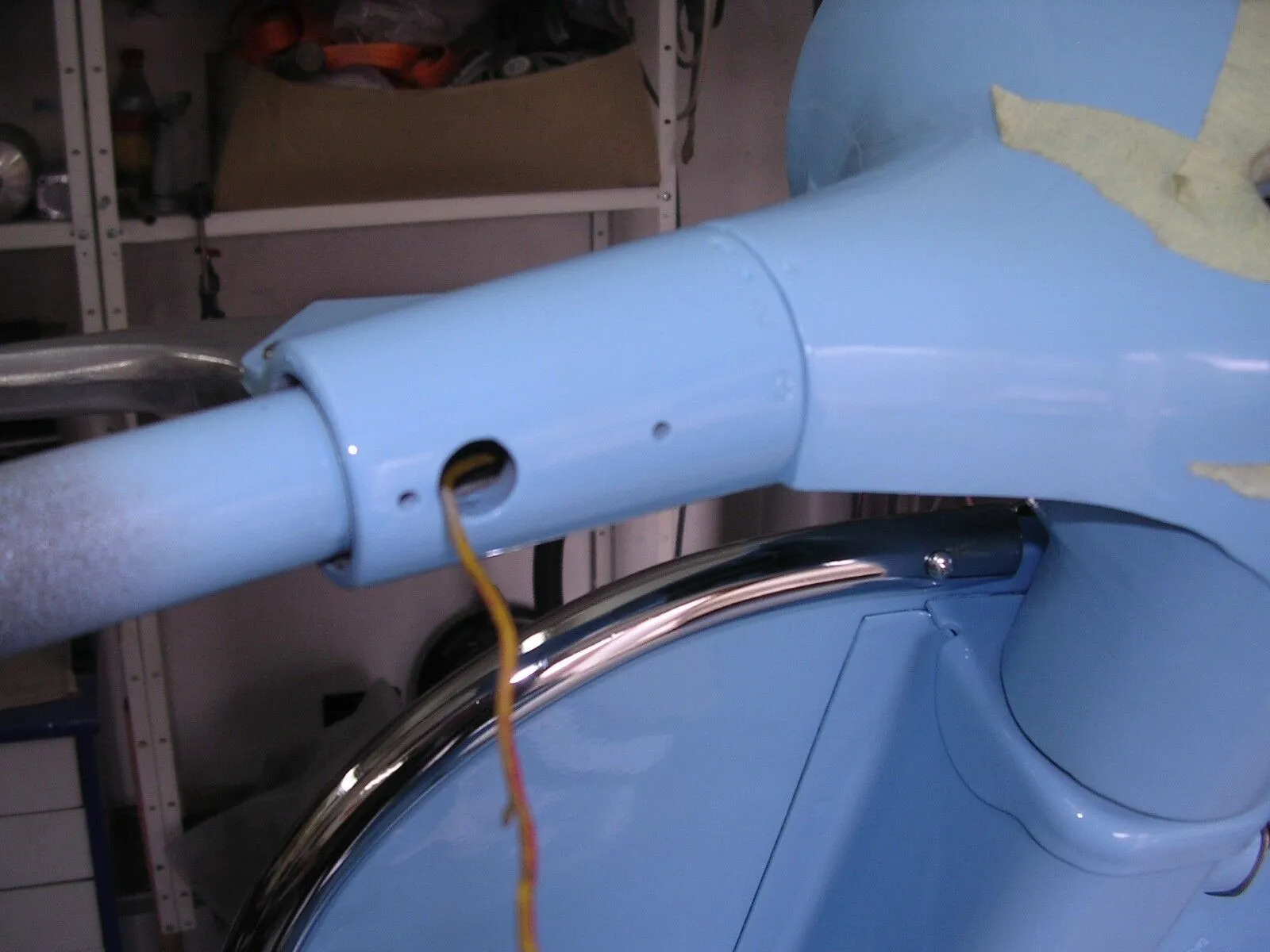

Frage1:
Hier am Ganghebel schaut dieses gelbe Kabel heraus. Es ist ein Loch inkl. 2 Gewindebohrungen vorhanden. Ist dieses Kabel hier richtig? Wenn ja, welche Funktion hat das? Welcher Schalter gehört da hin? Gibt es diesen Schalter- wenn nötig- auch bei SIP? (hab ich nämlich nichts gefunden) ![]()
Frage2:
Am Gasgriff sitzt ja der Lichtschalter. Nun sehe ich, dass die Kabel „lila, grau, grün“ zusammengelötet wurden. Ist das so richtig? Originalschalter ist vorhanden, aber recht ramponiert. Hier muss ein neuer dran. Gibt es diesen auch bei SIP- da sind so viel verschiedene? Welches Kabel muss an welchen Anschluß (Nummer auf der Rückseite des Schalters)?
Frage3:
Für das Licht vorne fehlt irgendwie die Halterung. Ich hab keine Möglichkeit es festzuschrauben. Fehlt hier ein Ring außenrum oder eine Klammer...?? Auch hier meine Frage, bekomm ich das bei SIP? (oder wo auch auch immer)
Danke schon mal vorab für eure Hilfe- auch wenn meine Fragen für den einen oder anderen recht banal sind.... aber ich häng hier einfach fest.

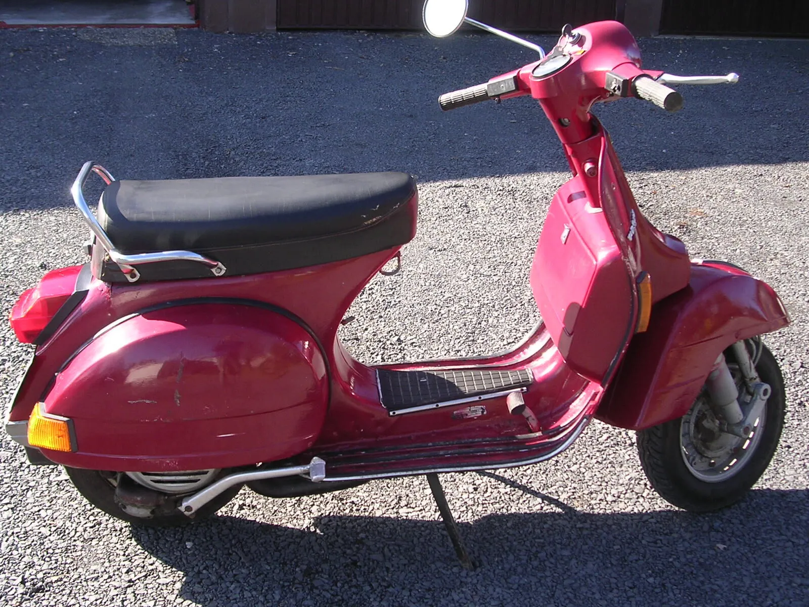

Hallo Leute,
ich habe hier noch eine PX 80 stehen. Ich überlege schon seit einiger Zeit ob ich se wieder fit machen soll oder in Teilen der Witschaft zuführe.
Leider hat sich ein "Künstler" daran betätigt. Heißt, er hat sie mit einem Pinsel angemalt..... Motor läuft, nur Licht muss gecheckt werden.
Hintem unterm Sitz hat der Borkenkäfer angeriffen. Da kann man in den Radlauf durchgucken.
Seht euch mal die Fotos an. Was meint ihr?
- So verkaufen? (Wert?)
- aufbauen?
- in Teilen verkaufen?
Was ist wohl am lukrativsten?
