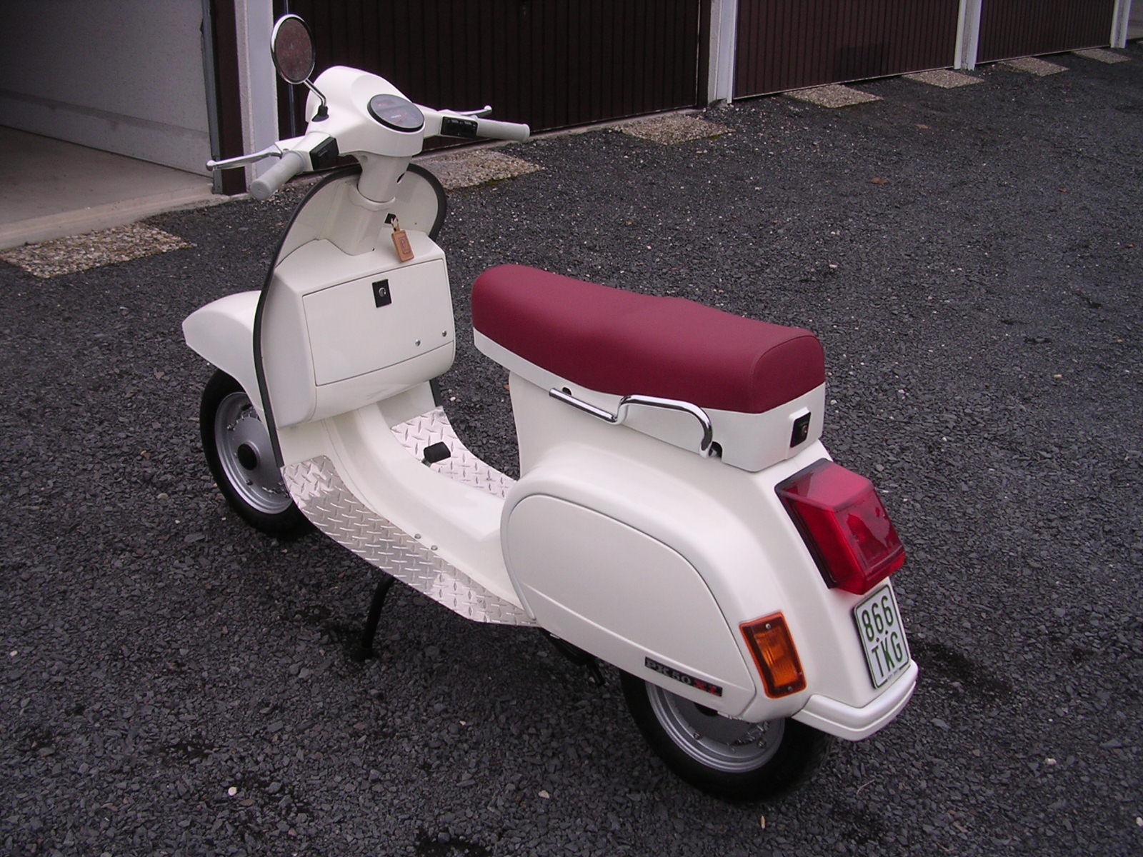

das verchromen hat grad mal nen 10er gekostet. haben hier ne firma in der nähe
vespaschieber: mit der guten alten flex abgeürstet, poliert und dann zum verchromen gegeben!

der war wohl zu lang auf nem orig. xl2 sitz gesessen....!
ja, hab die orig. sitzbank beziehen lassen mit echtem leder. hier vor ort. glaub knapp nen fuffi hab ich bezahlt.... naja, echt leder halt
aber seeehhhhhr weich für´n popo :lol: -
ser´s @ll:
ich wollte nicht unbedingt ne 100% retro-kiste bauen...
die plastik- griffe sind leider nicht so mein ding. für mich zählt ein ordentlicher gesamteindruck und dann is soweit gut.
aber die idee mit dem rücklicht, riffelblech und dem kantenschutz, werd ich wohl ins nächste projekt einfließen lassen. aber bitte nur her mit euren meinungen und anregungen, dfür bin ich immer dankbar!!den sozius- haltebügel hab ich selber verchromen lassen. also blankschleifen, schöööön polieren bis das gesicht schwarz ist und dann hier vor ort zum verchromen gegeben. hat mir 10 euros gekostet. denke das war es mehr als wert

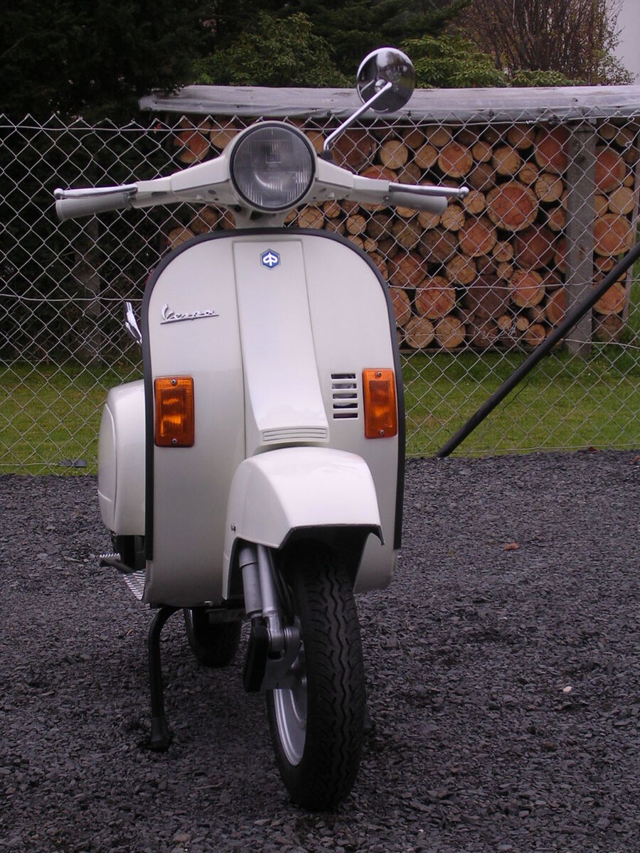

dieser bowdenzug erscheint mir aber etwas "zu dick" für den choke....
also ich hatte für meine schon einiges mehr als 150 Steine hinlegen müssen....
aber viell. hatte der verkäufer von herbert´s moped ja echt null ahnung!?!? -
hm, für die kanten des riffelblech´s fiel mir nicht recht was ein. einen kantenschutz drüber sähe wohl noch bescheidener aus... vielleicht hat da ja jemand noch ne idee!?
die schrauben im handschuhfach habe ich einem schriftzug bevorzugt
aber sind ja einfach zu entfernen, dann kann man auch jederzeit wieder das schild dranmachen. -
