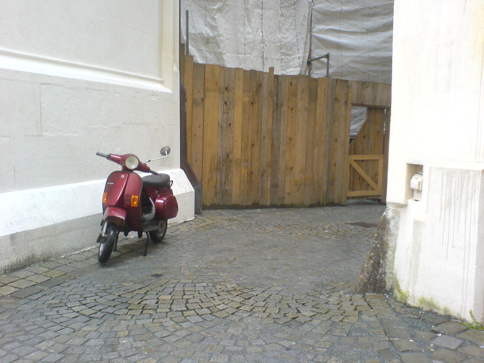

    weinrot metallic 861
    Was meinst ?
