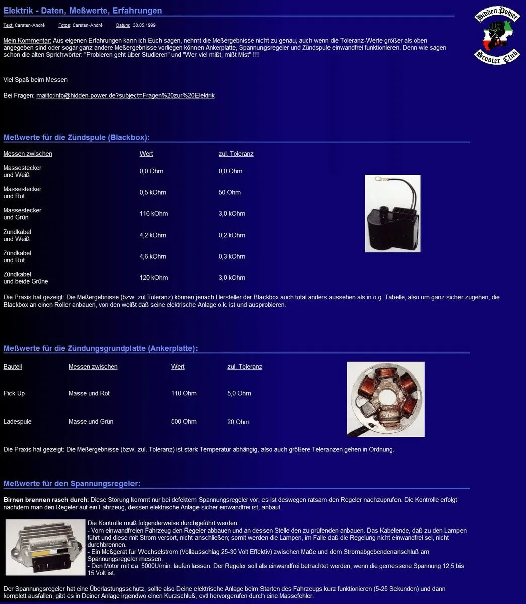

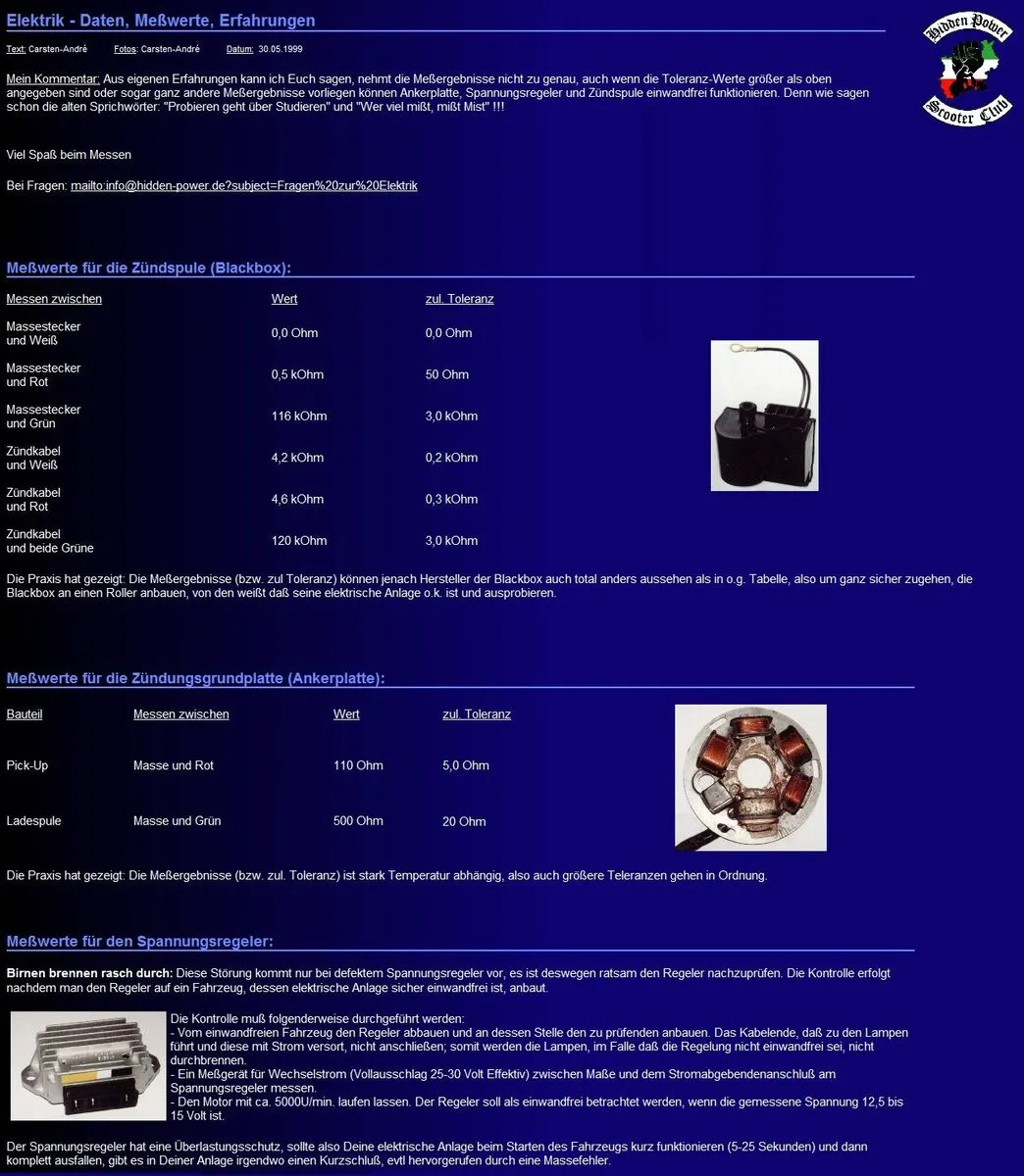

Hi, bevor du den Pickup tauscht, würde ich mal messen obs wirklich der Pickup ist.
Es könnte aber auch die Zündzentrale/CDI sein. Welche Messwerte du haben solltest, kann du auf dem Bild sehen.

Mess mal die Wiederstände an der Zündzentrale/CDI.
Am besten die Zündgrundplatte auch gleich mit durchmessen.
Aber wenn du diese schon getauscht hast, kann da der Fehler eigentlich nicht sein.
Fang erstmal mit der CDI an. Diese Werte solltest du haben, siehe Bild.

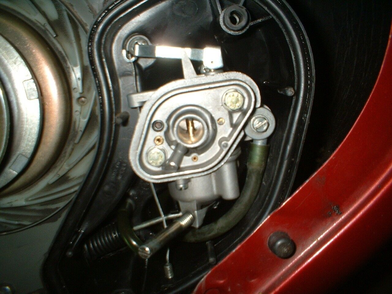

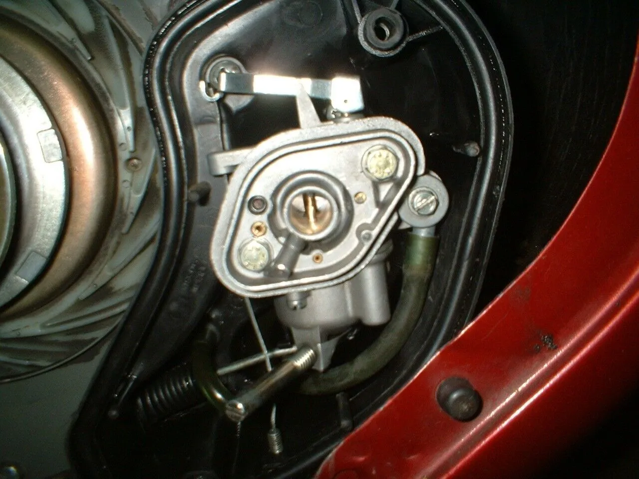

Aber was hat dein Vergaser am Krümmer zu suchen ??
Eigentlich wird der Vergaser auf dem Ansaugstutzen geschraubt !! Oder mach mal ein Bild, damit wir wissen was du genau meinst.

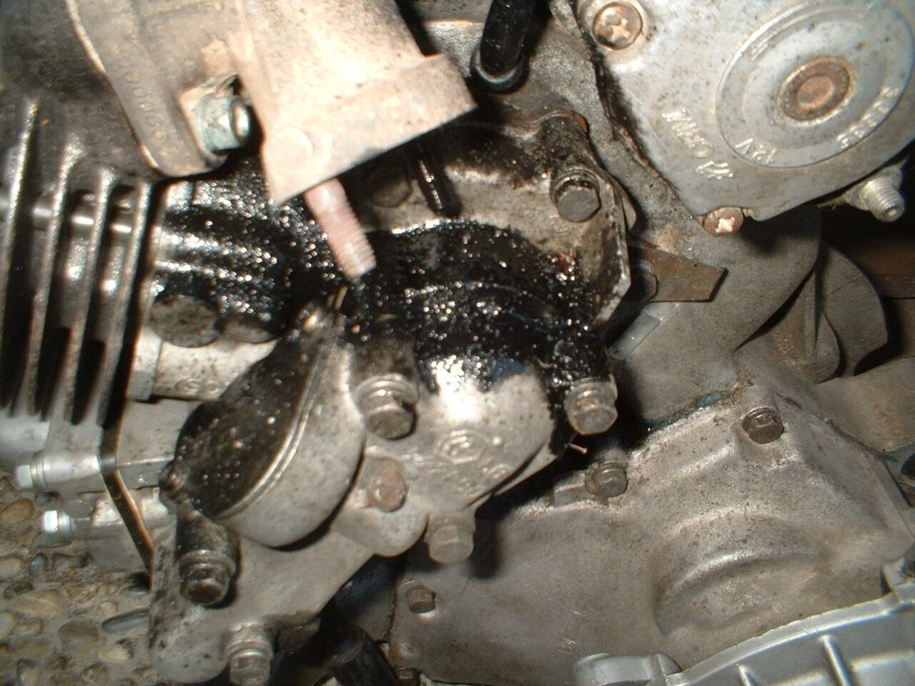

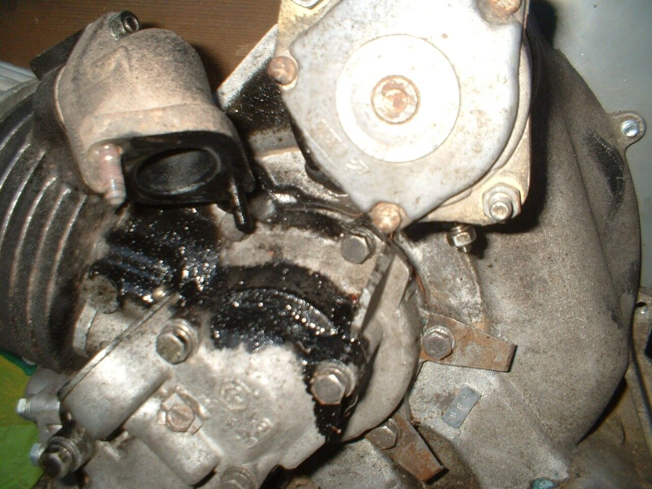

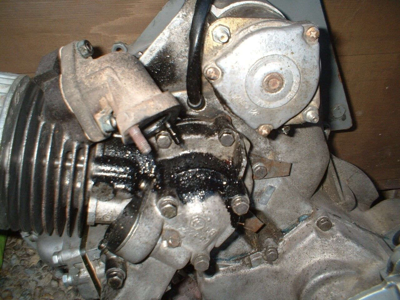

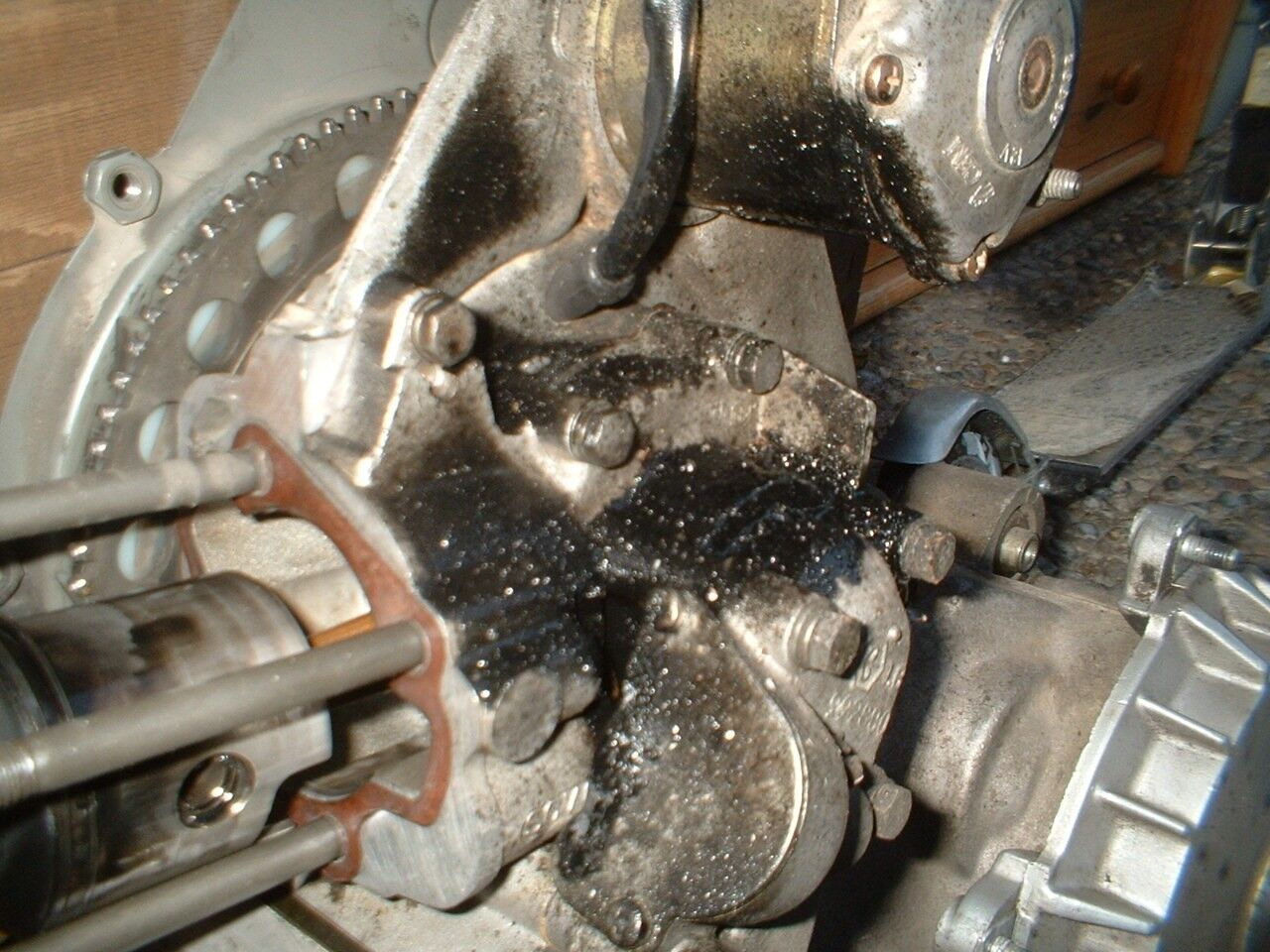

Hallo zusammen.

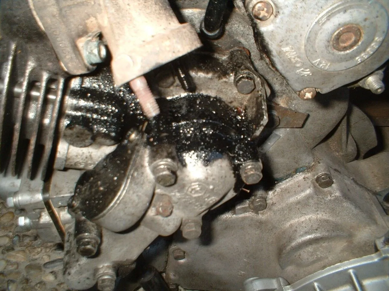

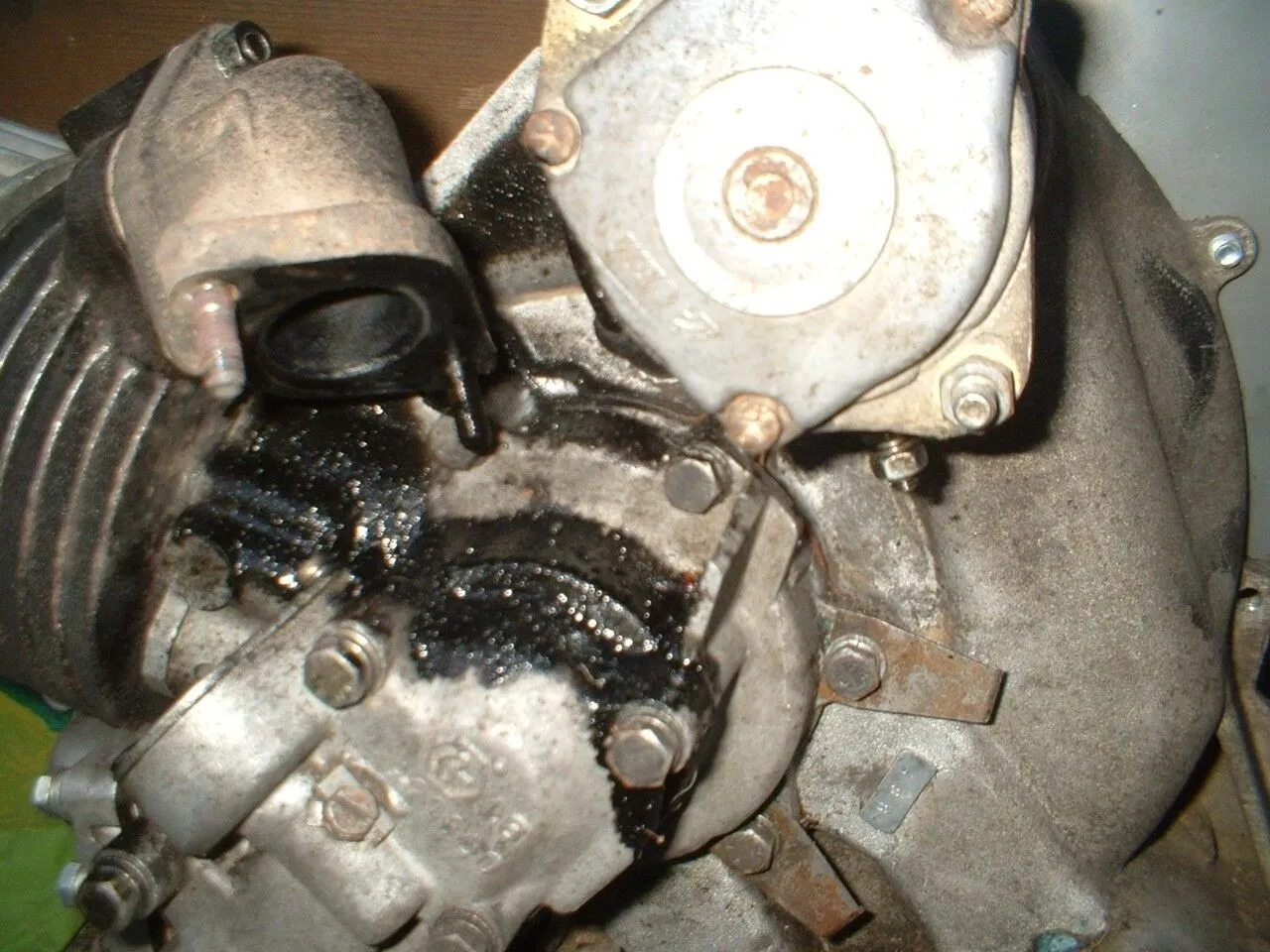

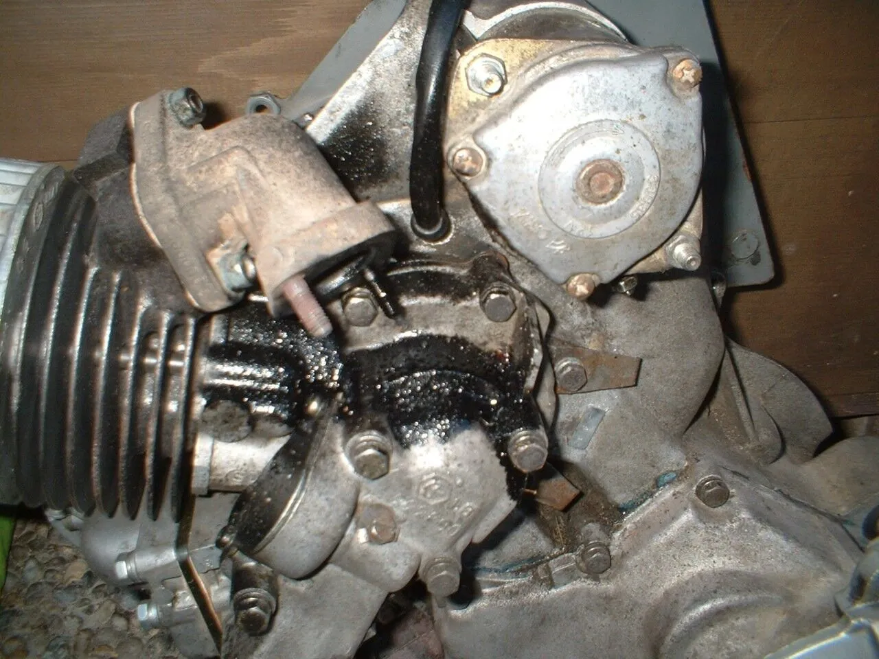

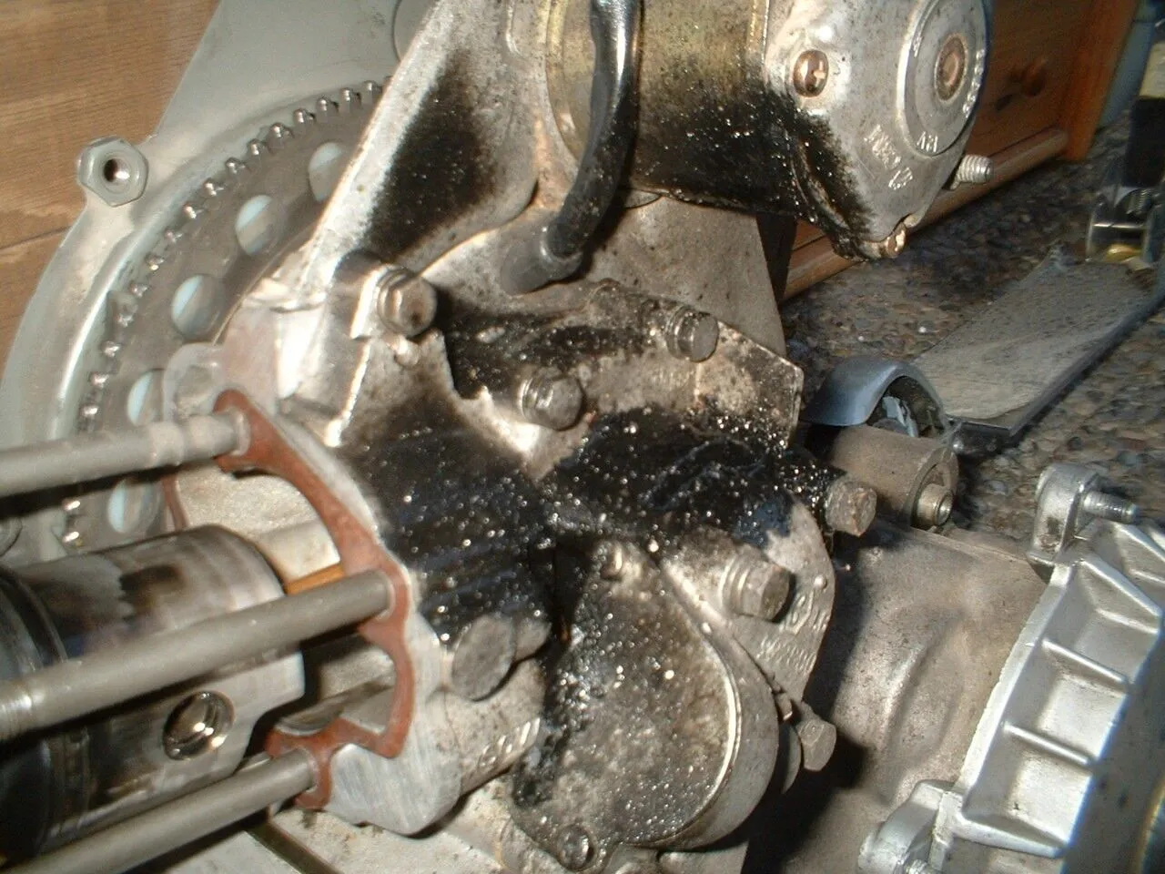

Seit ein paar tagen springt die Vespa schlechter an als sonst, und qualmt aus sehr stark beim Starten.

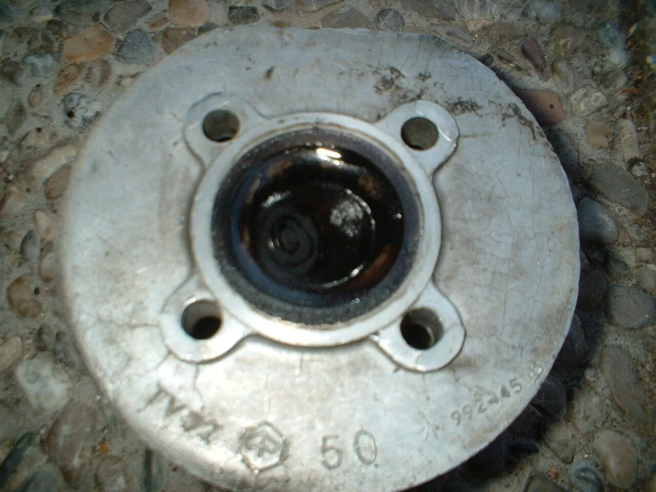

Das dauert dann ca. 1-2 min. und dann ist es O.K. Habe vorhin den Motor mal schnell ausgebaut, da ich den Zylinder und Kolben(75 Pinasco, 200km jetzt eingefahren) mal anschauen wollte.
Dabei habe ich dies gesehen. siehe Bilder. Da ist ein schwarze, leicht klebende Masse.
Ich glaube daß der Auspuff nicht ganz dicht am Krümmer war und deshalb dort alles schwarz ist.
Ich denke daß das Gemisch auch sehr fett ist. Oder was meint ihr ??
Danke, Gruß !!
