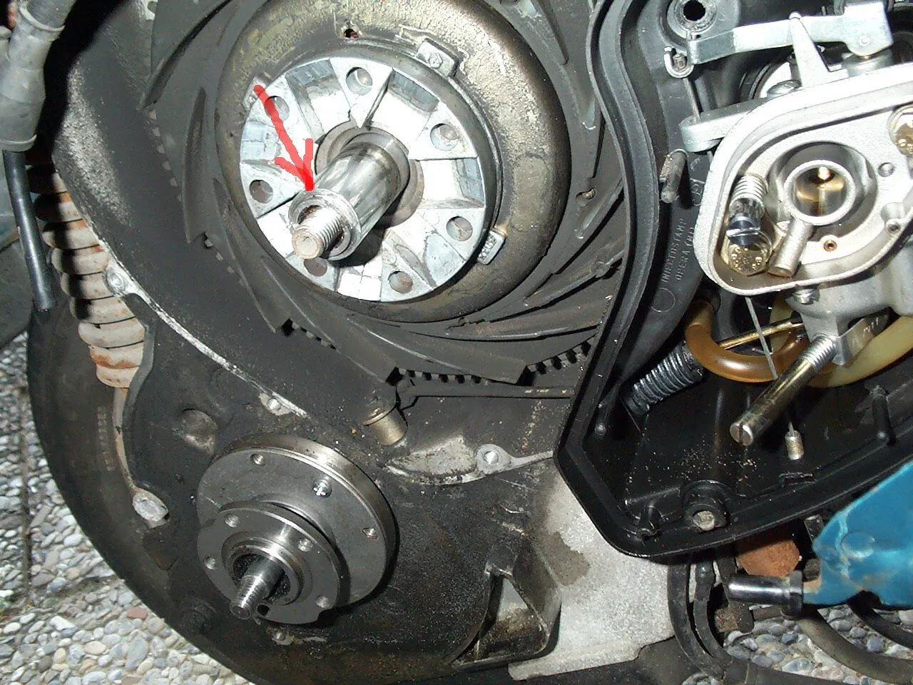

    an der Vespa ist die Zündung defekt. Vermutlich ist der Pick-up auf der Zündankerplatte hinüber (CDI habe ich schon getauscht und auch die Zündankerplatte ohmisch durchgemessen -> alles ok, allerdings kommt vom Pick-up kein Impuls, wenn ich den Motor drehe -> gemessen mit Voltmeter). Meine Frage ist nun - wie komme ich da ran? Ich habe mir einen neuen Pick-up und einen Polradabzieher besorgt. Aber über der Motorachse befindet sich noch eine Hülse (siehe Bild). Wie mir scheint muss diese Hülse raus um den Polradabzieher einzuschrauben. Kann mir jemand sagen, wie ich diese Hülse entfernen kann?

    Die Hülse müsste problemlos abnehmbar sein, denn sie steckt nur lose auf der Verzahnung der Kurbelwelle. Darunter befindet sich noch eine dünne Distanzscheibe, die ebenfalls raus muss. Dann hast Du freie Sicht aufs Polradgewinde.
    Achte darauf, dass der Abzieher so weit wie möglich mit dem Polrad verschraubt ist, denn ein Mal falsch angesetzt und das Feingewinde ist hinüber.
    Abziehen und Du hast freie Sicht auf die Ankerplatte.
    Ein Tipp: Wenn Du's irgendwie einrichten kannst, dann tausche das Pick UP ohne die Ankerplatte auszubauen. Du sparst Dir damit die Zentrierung der Ankerplatte und läufst nicht Gefahr die neu aufgebaute Platte nach kurzer Zeit zu schrotten.

    die Hülse sitzt manchmal durch korrosion recht fest auf der Welle.....
    gieß mal kochendes Wasser über die Hülste und zieh dann vorsichtig mit Rohrzange dran...

    So, nun ist das Polrad ab :) Mit sanfter Gewalt ging die Hülse dann doch runter. Heißes Wasser war nicht nötig, aber ich werde mir den Tipp merken. Kann ich bestimmt mal brauchen...
    Was ich unter dem Polrad sah, gefiel mir aber nicht besonders :( Der alte Pickup war völlig verschmort, weil er ständig etwas am Polrad schleifte. Das heißt ich muss die Ankerplatte neu ausrichten. Automatix, du hast geschrieben die Zentrierung sollte ich mir sparen, aber genau das muss ich jetzt machen. Leider habe ich keine Ahnung wie. Hätte jemand einen Tipp für mich, wie ich die Ankerplatte zentrieren kann?
