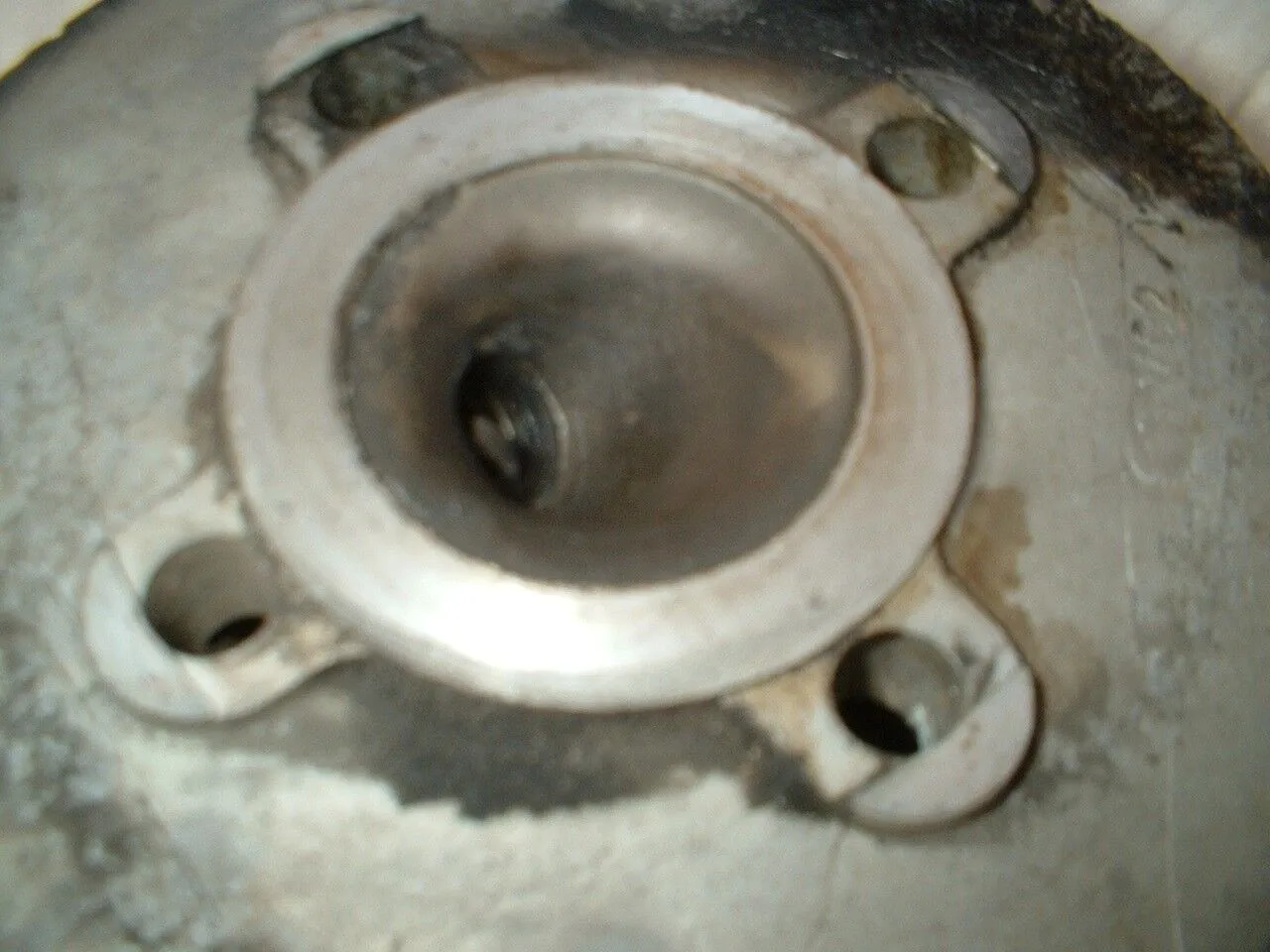

Hallo zusammen.
Welche Zündkerze soll ich verwenden, siehe Bild ??
Habe eine PK50 XL2 Automatik mit einem Pinasco 75ccm und org. Zylinderkopf.
Man sagte mir, ich soll bei diesem Pinasco jetzt die NGK B9HS verwenden.
Die B9HS ist hat ein Kurzgewinde, vorher war eine B8ES drin.
Danke, Gruß !! -

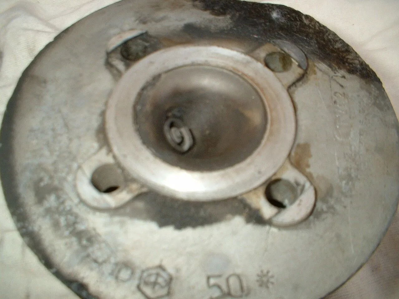

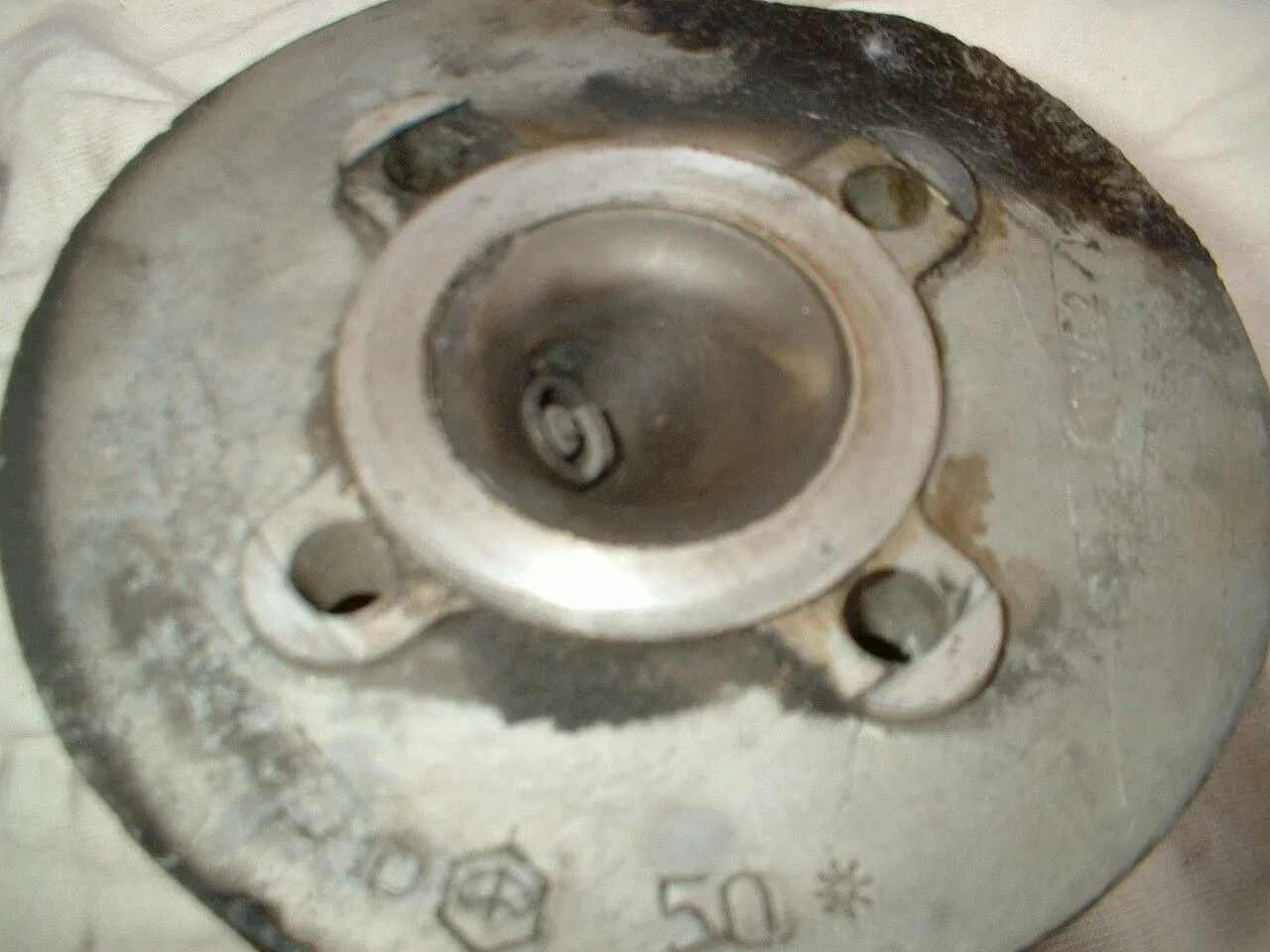

habe mir für meine PK Automatik einen 75ccm Pinasco zugelegt. Bei diesem Satz kann der orig. Zylinderkopf verwendet werden.
Zudem soll noch eine andere Zündkerze, eine NGK B9HS benutzt werden. Vorher hatte ich eine NGK B8ES drin.
Der Unterschied zwischen den beiden, anderer Wärmewert. Die alte Langgewinde, die neue Kurzgewinde.
Habe mal Bilder gemacht, wenn die [lexicon='Zündkerzen',''][/lexicon] drin sind.
Was passiert, wenn eine Langgewinde(B8ES) passen würde, aber jetzt eine Zündkerze mit Kurzgewinde(B9HS) verwendet wird ??
Die Vespa läuft mit beiden [lexicon='Zündkerzen',''][/lexicon]. Kann jetzt noch nicht sagen mit welcher der beiden sie besser läuft,
bin gerade in der Einfahr-phase !!
Danke, Gruß. -

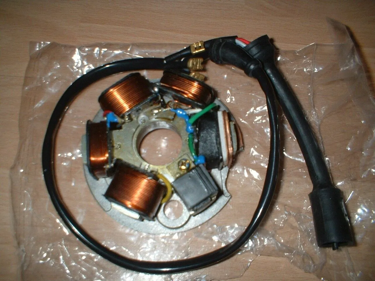

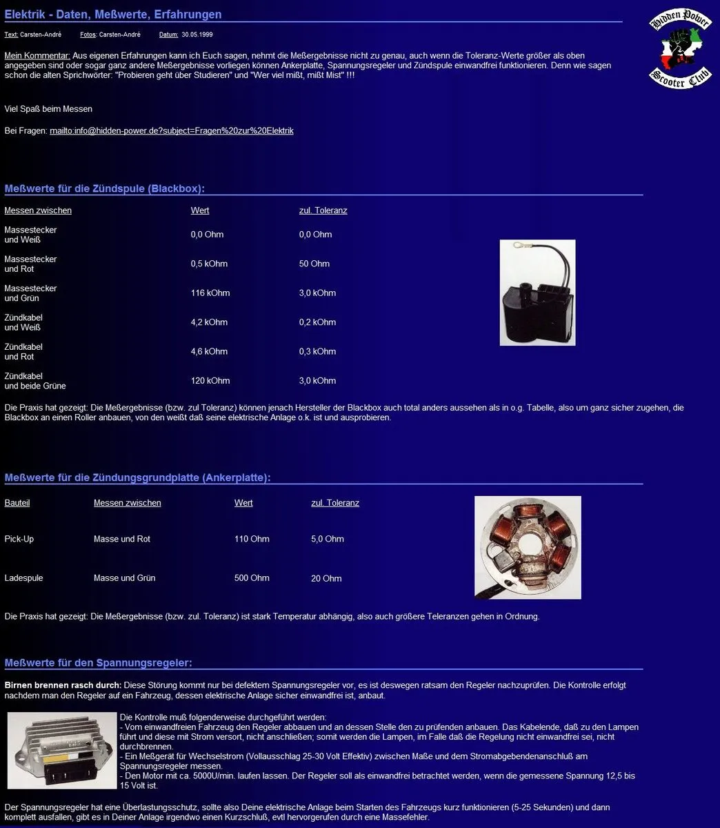

ich hatte auch mal ein ähnliches Problem. Zündfunke war da, meine Vespa ist aber nicht angesprungen.
Habe dann die Zündgrundplatte und die Zündspule/CDI durchgemessen, siehe Bild !!
Der Messwert an der Zünspule, Widerstand zwischen Massestecker und rot lag bei 0,25 Ohm.
Diese Zündspule habe ich durch eine neue getauscht (Messwert bei der neuen 0,45 Ohm) und dann lief sie wieder.
Überprüfe mal deine Zündspule und Zündgrundplatte. Vielleicht liegt da dein Problem.Gruß !!

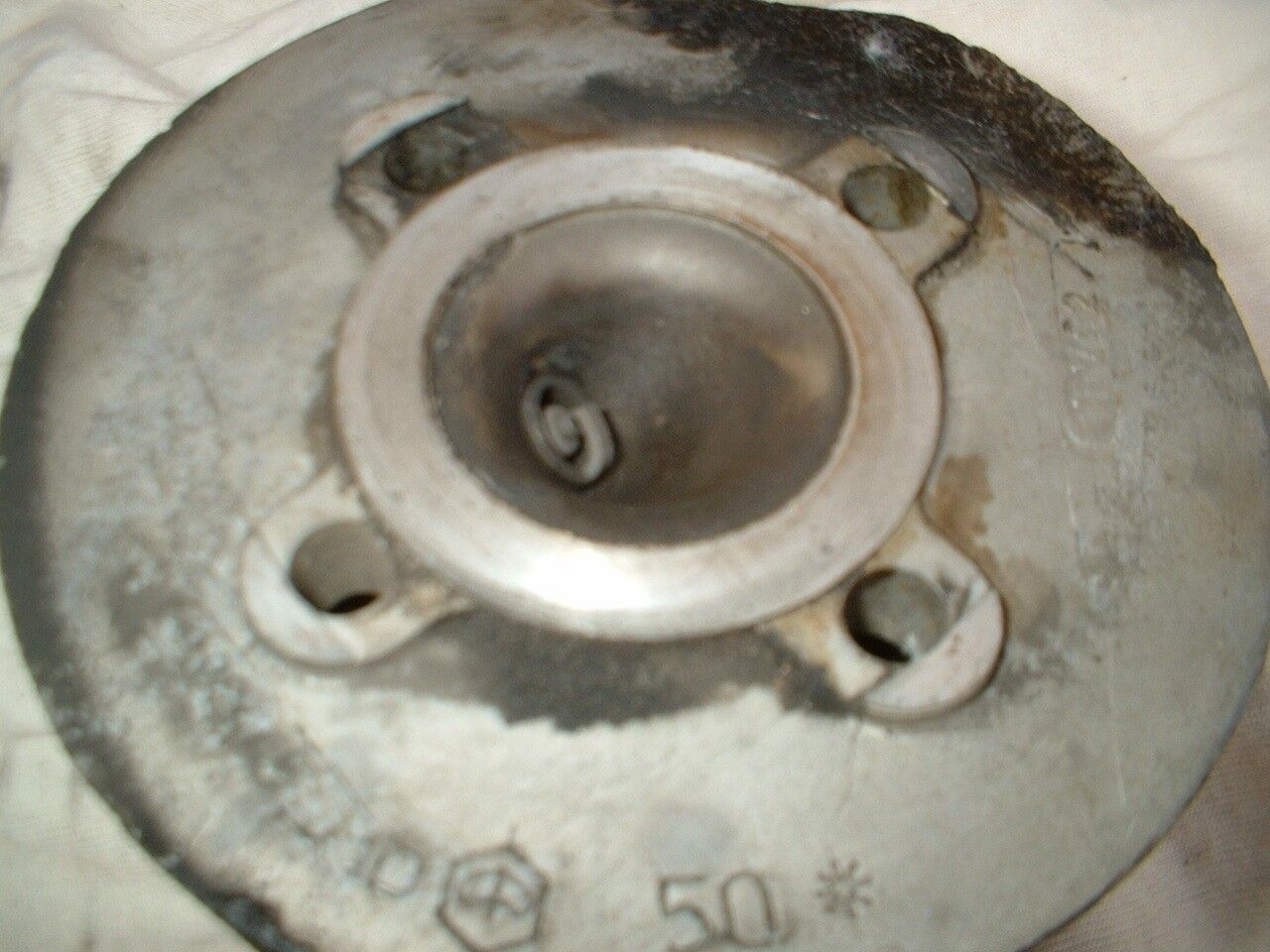

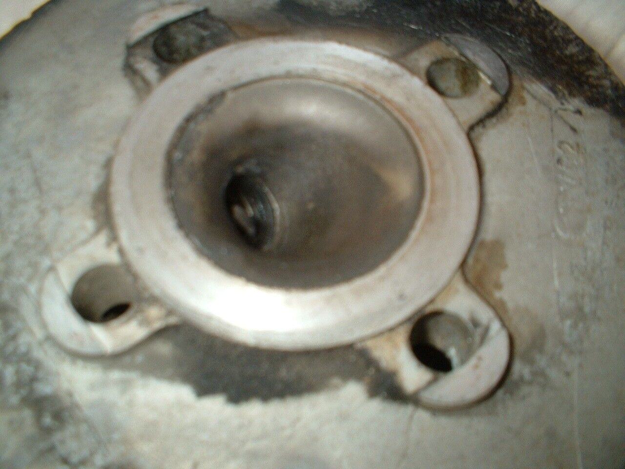

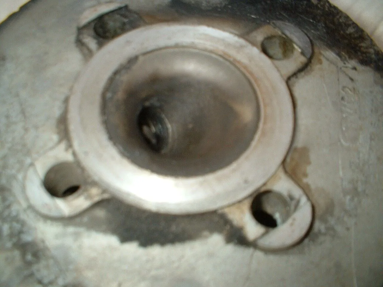

manche bearbeiten den Kopf und andere lassen ihn so wie er ist.
Mich würde auch mal interessieren, was eigentlich besser ist.
Vielleicht liest dies hier ein Profi, und erklärt es uns !! -
was hast du dem Kopf gemacht, original gelassen oder die Bohrung auf Kolbendurchmesser angepasst ??
Gruß !! -

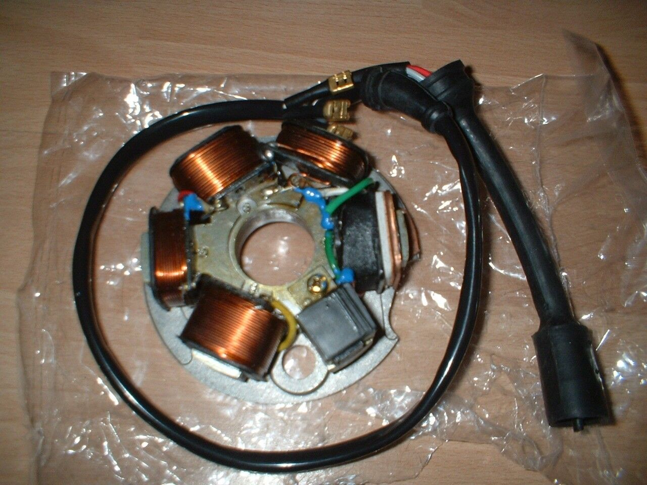

Hallo zusammen, habe für meine PK50 XL2 Automatik eine neue Zündgrundplate bestellt.
Leider passt diese nicht und der Umtausch ist ausgeschlossen.
Weiß jemand, in welcher Vespa diese passt ?? Hat insgesamt 8 Kabel (3xCDI - 5xStecker).
Ich glaube diese passt bei allen PK Vespas, Xl und XL2.
Brauche diese Info, um sie dann im Markplatz anzubieten.
Danke, Gruß !!! -

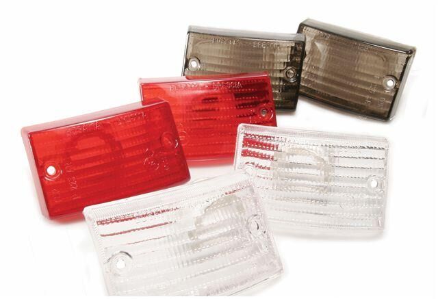

bekommt man eigentlich Probleme mit den "grünen Männern", wenn man bunte Blinkergläser an seiner Vespa hat ??
Danke, Gruß !!
