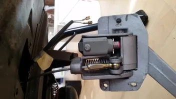

    ok fussbremse ist draussen was sollte jetzt hier kontroliert werden
    P stellung ist alles IO nur bremslicht nicht
    Laut meinem [lexicon='schaltplan',''][/lexicon] lauft das bremslicht über hupe zur batterie kann das sein das es nicht geht weil die batterie down ist

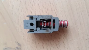

    • April 16, 2016 at 16:54
    so sieht es aus
      • 177.4 kB
      • 1,920 × 1,080
      • 142.84 kB
      • 1,920 × 1,080

    • April 16, 2016 at 19:29
    Danke ^^ ich weiss wie es aussieht^^
    stellt der Schalter Kontakt her?
    ohne Batterie macht das nat keinen Sinn... ;)

    • April 16, 2016 at 20:20
    Die batterie ist sehr schwach ..die hupe quitscht gerade noch so
    Dann muss ich mal ne neue holen
    Wie kann ich den schalter prüfen ?
    SUCHE.......PX 125 SIP Road 2.0
    2,985
    20,485
    3,226
    • April 16, 2016 at 20:27
    wenn die zwei kabel verbindest, sollte das bremslicht Leuchten..
    wenn sie am schalter sind sollte es in nicht gedrückter position leuchten...
    in gedrückter aus sein..
