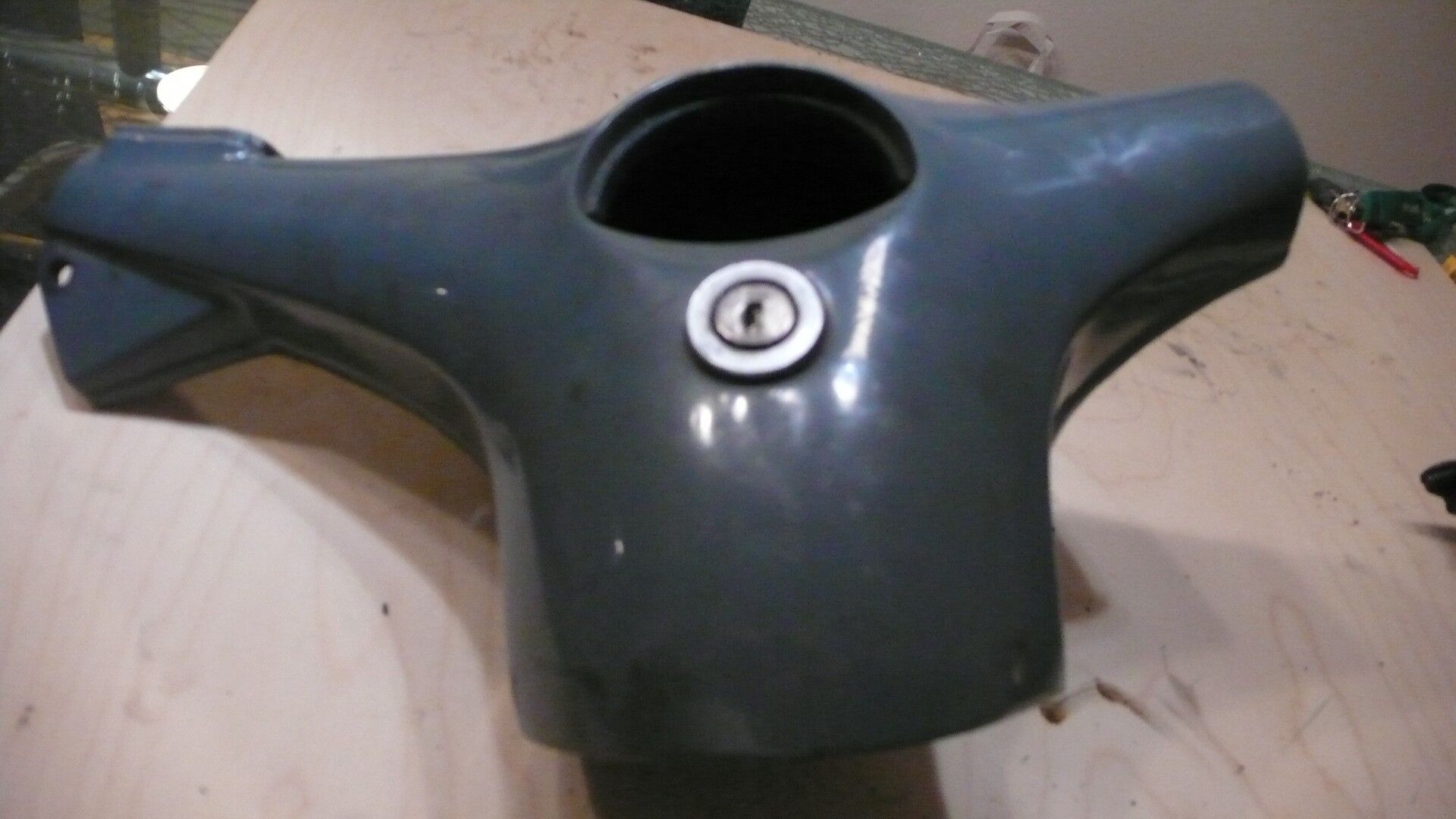

danke für die schnelle antwort
das problem ist beim alten lenker hatte ich dieses zündschloss nicht
