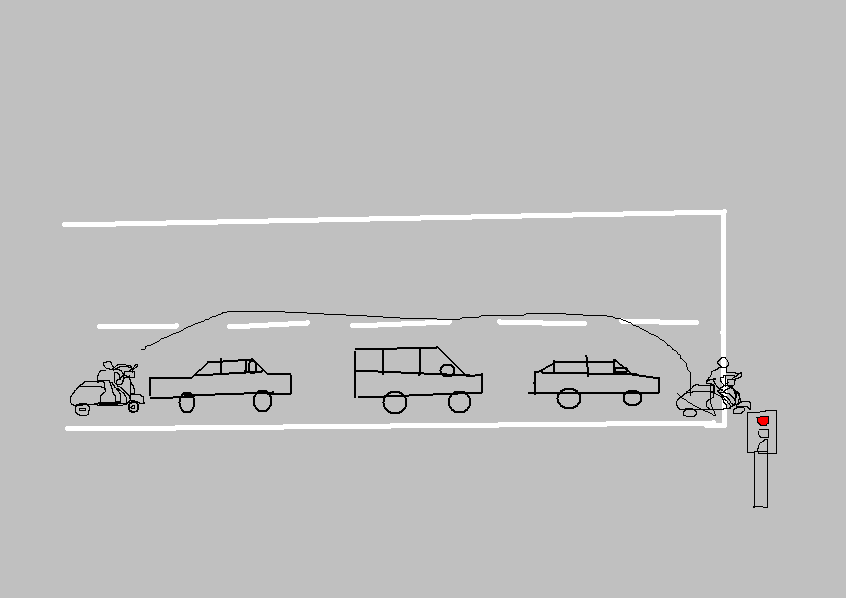

    ich hoffe mein kunstwerk hilft dir weiter. ist doch nix dabei solange du an der ampel dann auch gut wegkommst :thumbup: :thumbup: :thumbup:

    also noch mal auf deine frage mit der rennleitung. mach es einfach nicht wenn du en polizei auto vor dir hast. und die erkennt man ja meistens. und faaaalllllls SIE mal zivil sein sollten denk ich nicht dass die an ner voll befahren ampel dich aufhalten und damit den verkehr noch mehr blockieren. ich bin selber mal an den grünen vorbei gefahren in so einer situation und des war denen eigentlich wurscht. achte einfach drauf keinen zu stören und zu behindern und versuch schnell wegzukommen.
