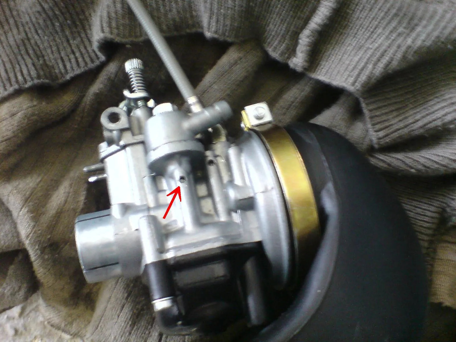

ALso ich hab den Vergaser nun nochmal ausgebaut und zerlegt. Die Dichtungen sehen relativ gut aus, mach sie jedoch in nächster Zeit mal neu. Die Schwimmernadel dichtet einwandfrei ab. Also denke ich das es daran nicht liegen wird. Jetzt ist das blöde Teil wieder dicht!
Werde das mal im Auge halten müssen!!Der Benzinhahn ist wieder dicht
. Das Gummi im inneren ist etwas abgebröselt und hing etwas ungünstig dazwischen. Hab ihn wieder zusammengebaut und die Schrauben etwas fester angezogen. Er geht jetzt was schwerer aber das ist mir egal. Ich geb ihm noch ne Chance! Mal sehen was daraus wird! Also danke für die Tips! -
Danke! Werde Bericht erstatten wie's mit der Nadel gelaufen ist!
Ok danke! Werde das mit der Schwimmernadel überprüfen. Nochmal zu dem Beninhahn!! Wo gibts den für ca. 9 €???????? Ich seh den überall nur für um die 20€!!
Hallo zusammen!! Habe ein kleines Problem!! Zwar ist mein Vergaser undicht! Es läuft Treibstoff aus einer Bohrung die ich nicht zuordnen kann! Habe ein Foto beigefügt ( siehe Markierung). Hoffer mir kann jemand helfen. Der Gaser ist nicht schief eingebaut sondern relativ gerade und ich hab ihn vor ca 2 Monaten zerlegt u gereinigt. Anschließend keine Probleme, jetzt erst tritt dieses Problem ein! Vorher nicht. Also was hat die Bohrung für ne Funktion und wie könnt ich dieses Problem in den Griff bekommen?? Und nochwas: Kann man den Benzinhahn abdichten am Ventil oder lieber neu??
Danke im Voraus für die Hilfe
Doppeklick auf Bild zum vergrößernGruß Chris,
