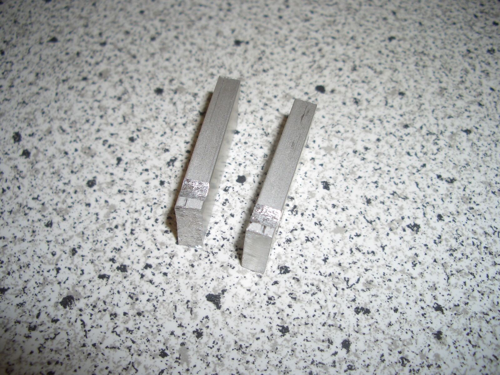

  • Chefkoch’s XL2 Projekt.
    • Chefkoch-
    • June 3, 2008 at 12:42
    Nun mit neuer Schaltklaue, Gehäuse ist nun auch zu, diesmal sitzt der Simmerin richtig.
    • Chefkoch-
    • June 2, 2008 at 13:43
    Hab mir kurzerhand zwei Montagehilfen gemacht, damit das Packet mit Feder und Kugeln zusammendrücken.
    Die dann mit der Schaltklaue rausschieben, hat auf Anhieb geklapt. :thumbup:
    Hab auch gleich ne verstärkte Feder rein gemacht, dachte mir merke ich die Schaltpunkte besser.
    • Chefkoch-
    • June 2, 2008 at 00:38
    Das war auch mein erster Gedanke, das kann er auf dem Bild erkennen. :thumbup:
    Abgenutzt sind ist sie schon ein bisschen, dachte das geht schon noch.
    Nun ist sie schon draußen und morgen muss ich eh ein paar Teile kaufen, ist die Schaltklaue nun mit dabei.
