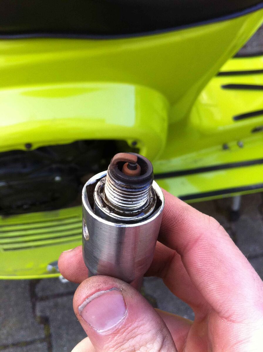

sicher das der abgedüst ist? ich erkenn iwie relativ viel weiß?!

neue frage... der grüne hüpfer (Rüli;6V) hat nen 75er DR,17°,16.16er,ND,42,HD 76 drin.... sie springt an und fährt relativ gut. unabhängig vom drehzahlbereich fängt sie bei vollgas allerdings an zu furzen (fehlzündungen/aussetzer). geh ich vom gas oder fahre mit halb offnem schieber fährt sie sich wunderbar! woran könnts liegen? einfach zu fett?
