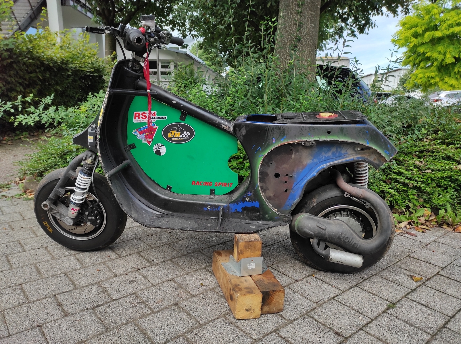

    Noch ein kleines Update zum Roller. Der steht seit Ende September wieder auf eigenen Rädern.
    Leider habe ich es nicht geschafft ihn pünktlich zum letzten Rennen fertig zu bekommen. Er fährt und bremst zwar schon aber mit dem Zustand bin ich einfach nicht glücklich gewesen :-3 . Es gibt eben doch kein gutes Gefühl mit einem auf die schnelle zusammen geworfenen Roller auf die Strecke zu gehen. Ich werde den Winter und kleine Pausen zwischen Kunden Motoren nutzen um den Roller für die nächste Saison vorzubereiten.
    Ich halte euch auf dem Laufenden yohman-)

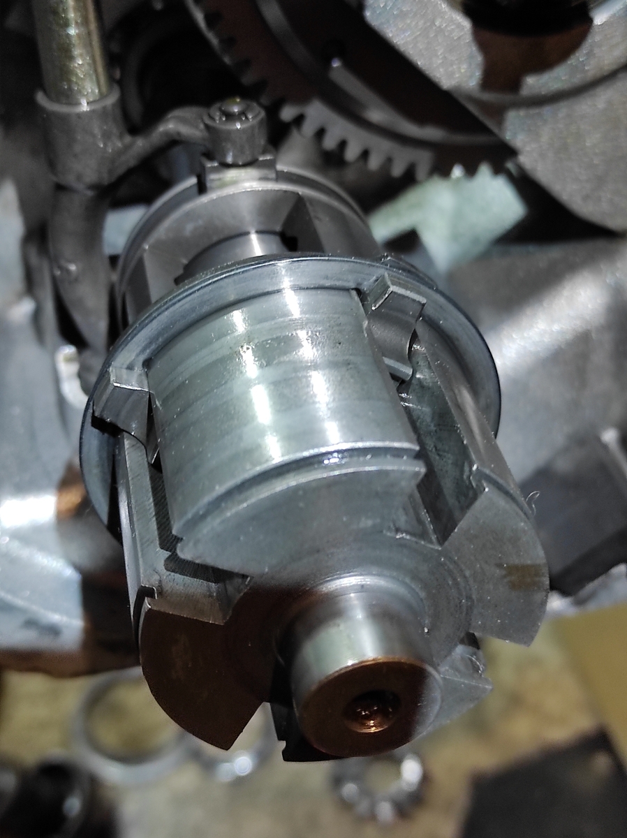

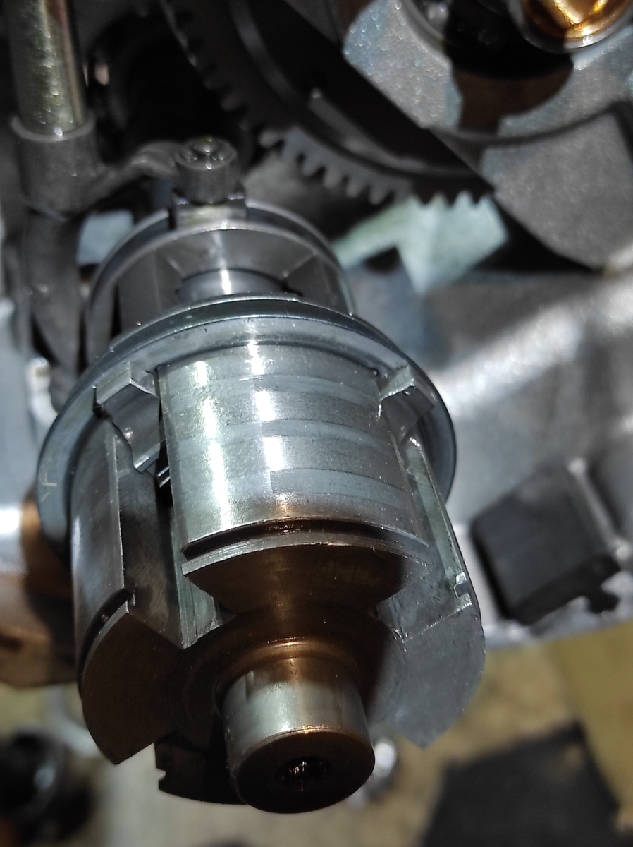

    - DRT Schaltklaue ist drin und der Block ist wieder zusammen. Vor dem ersten Aufbau hatte ich die Nebenwelle mit Ventilschleifpaste auf den Konus der Kupplung eingeschliffen. Musste ich dieses Mal nicht machen. Gut so.
    Zum Einsetzen der Schaltfeder und Kugeln habe ich mir eine alte Klaue an einem Arm gekürzt. Der lange Arm hält unten die Kugel/Feder. Kugel auflegen, mit einer 6er Langnuss runter drücken und die neue Klaue drüber schieben. Fertig klatschen-)
    - die Primär ist drauf und fest. Keine "Sicherungsscheibe" verbauen. Die ist weich und kann sich setzen. Aber da gibt es wohl viele Theorien. Ich setzte das Ritzel und die Kupplung mit loctite Fugen ein und ziehe dir Mutter mit loctite Mittelfest fest.
    - morgen kommt die Kupplung drauf und der Rest. Evtl geht es aber auch am Rahmen weiter.

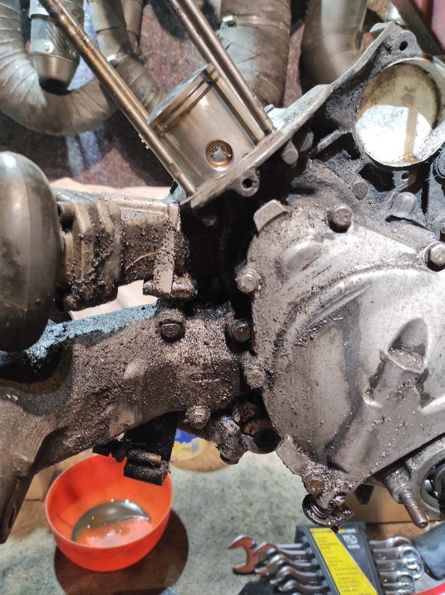

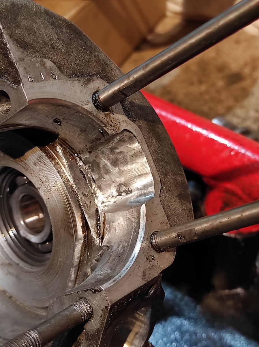

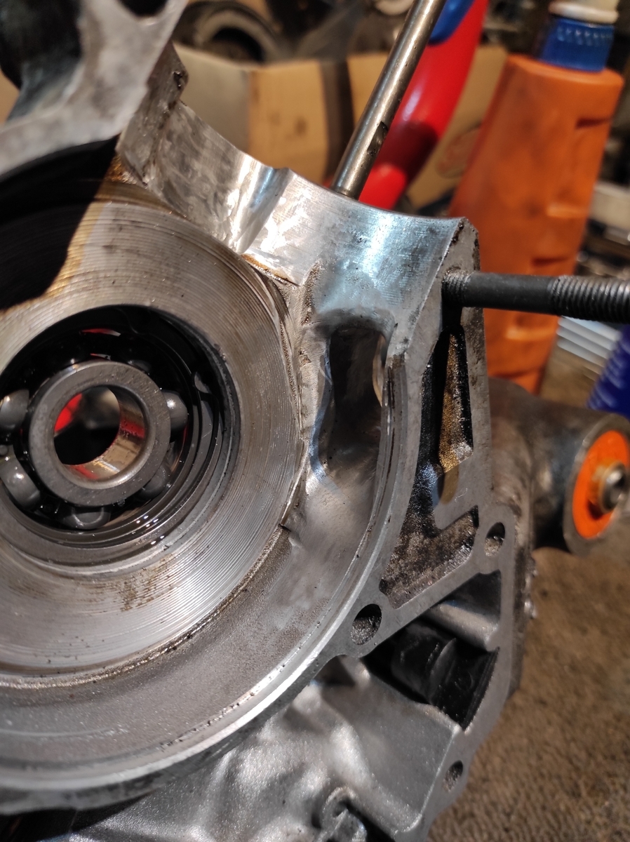

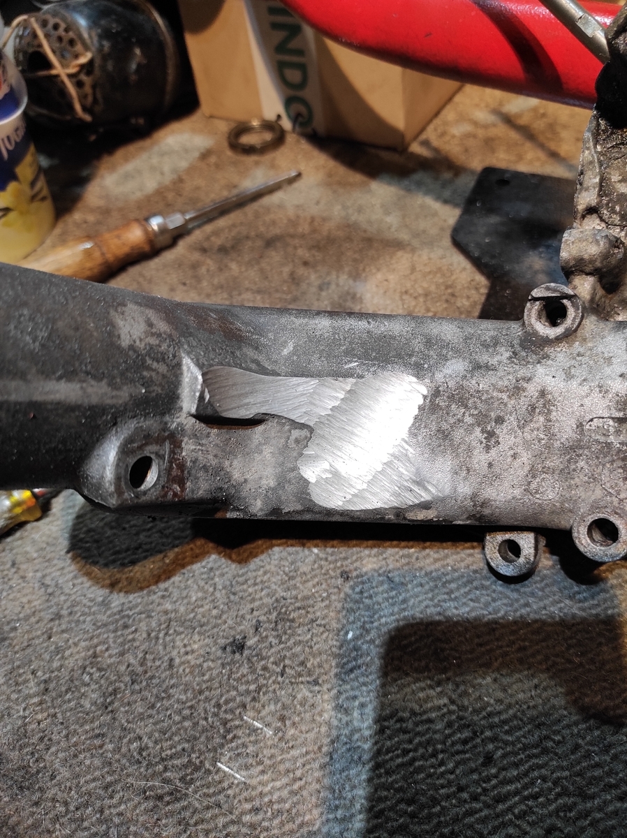

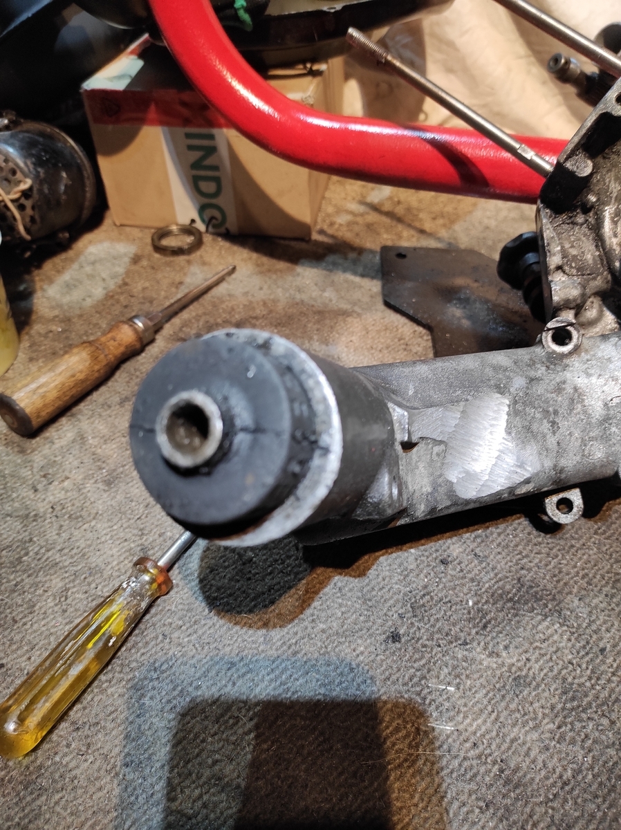

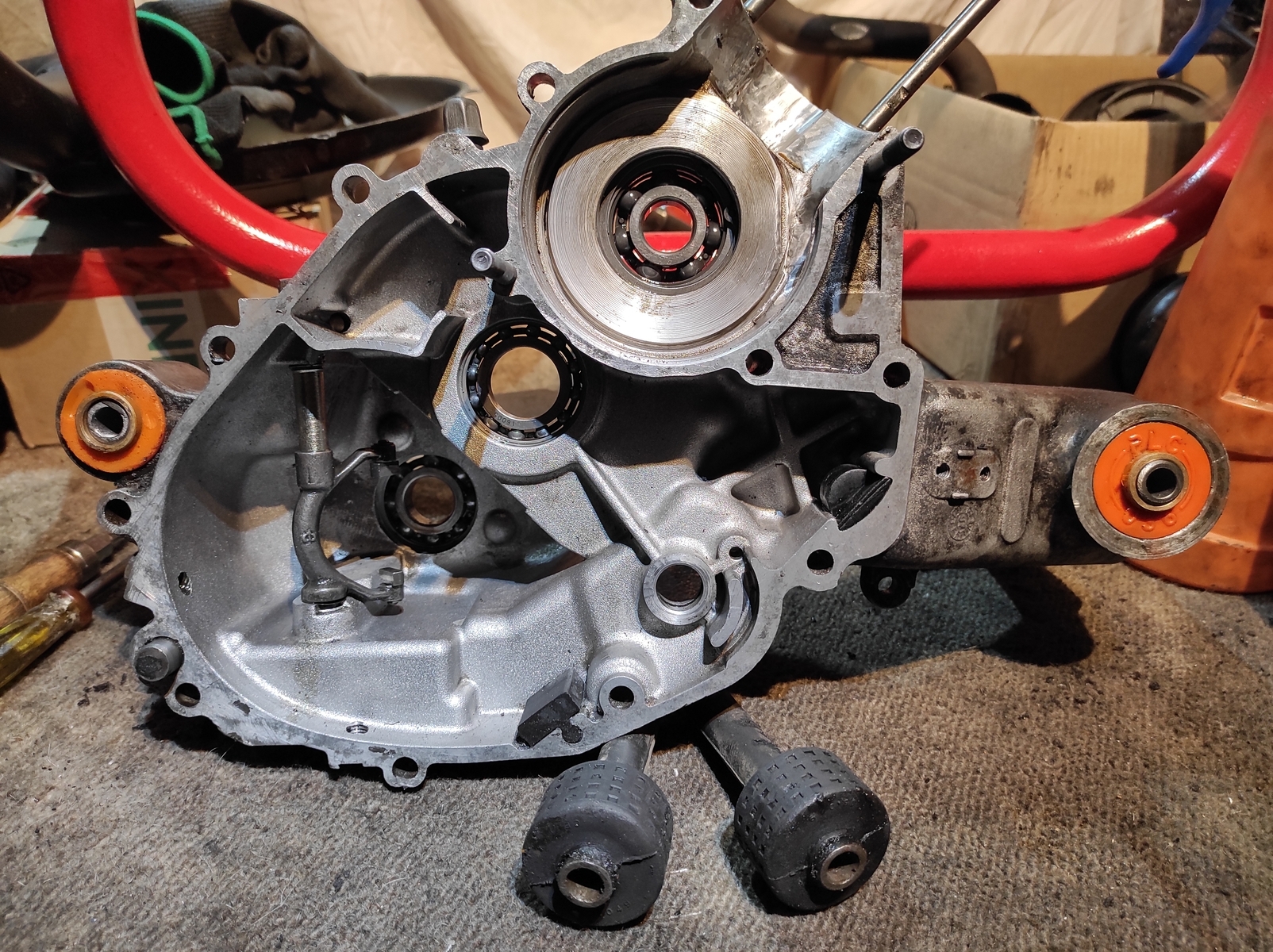

    Heute ein wenig an den Motor gegangen. Das erfreuliche nach einer Saison:
    - die 3.00 er Primär ist am Korb nur minimal eingelaufen und geht nochmal. Vergesst nicht ein Repkit zu verbauen! Wichtig!
    - ebenfalls ist die ( RMS rotwerd-))Schaltklaue noch wie neu. Das erstaunt mich am Meisten. Eigentlich wollte ich sie gegen eine DRT stretta austauschen. Da sie aber wirklich noch top ist , bleibt Sie. Das Getriebe hat 0,2mm Spiel. Ich werde hier noch ein wenig enger auf 0,15 gehen.
    - Als der Motor leer da lag, habe ich nochmal ins Regal gegriffen und PLC Silentgummies verbaut.
    - der Motor ansich ist auf Membran umgerüstet und auf einen 24er Polini-memban-ass angepasst. Reglement beachten. Kein anderer (abgesehen von Drehschieber-Ass)!
    Überströmer sind angepasst, nicht aufgeschweißt. Das darf maximal bei Durchbrüchen gemacht werden in K5.
    - An der Schwinge muss leicht Material angenommen werden für den breiteren Reifen.
    Ich denke es geht dann Freitag weiter. Da habe ich inzwischen einen reinen "Vespaschieber-Tag". Kunden habe ich auf nach dem Rennen vertröstet 2-)

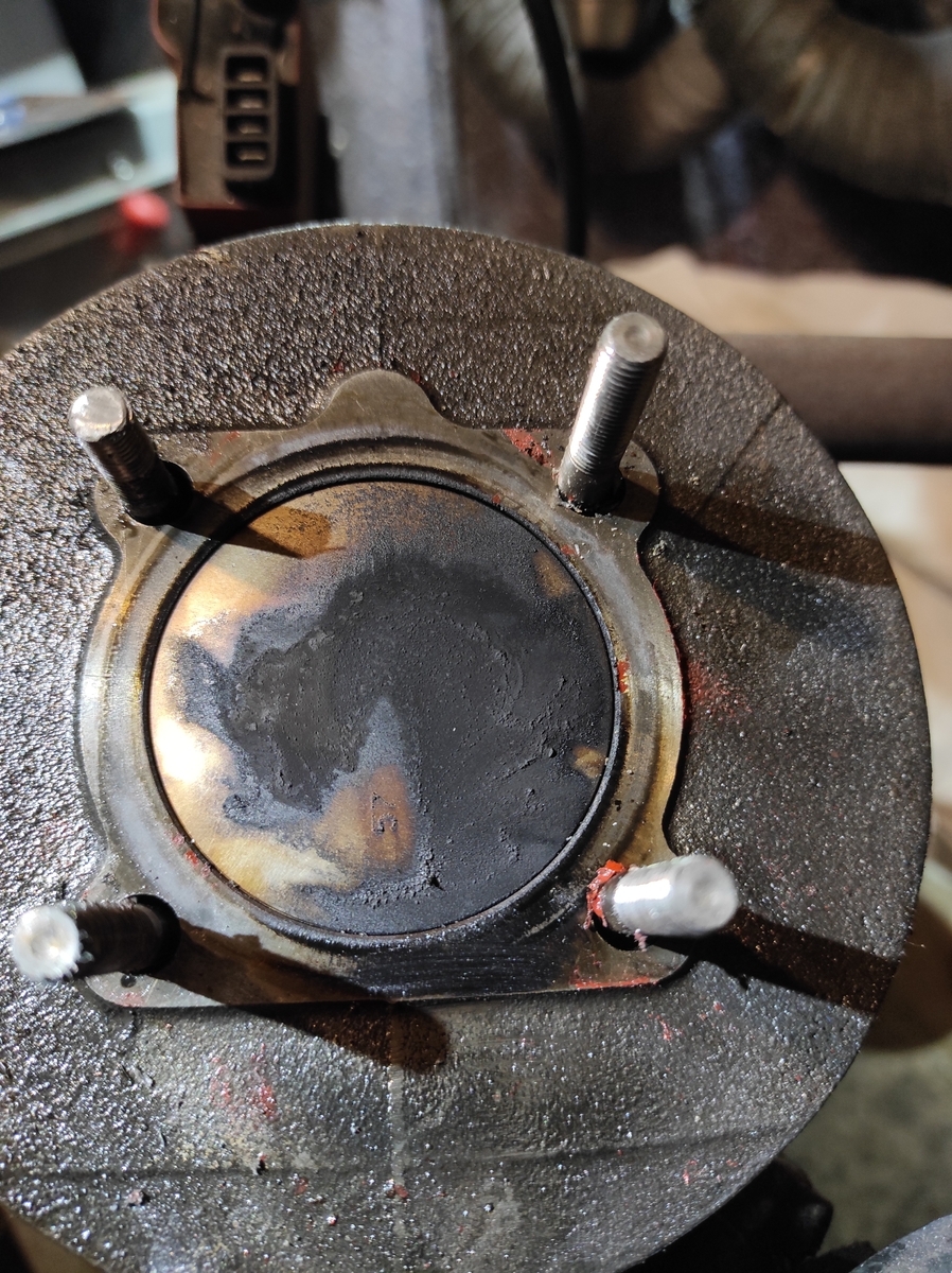

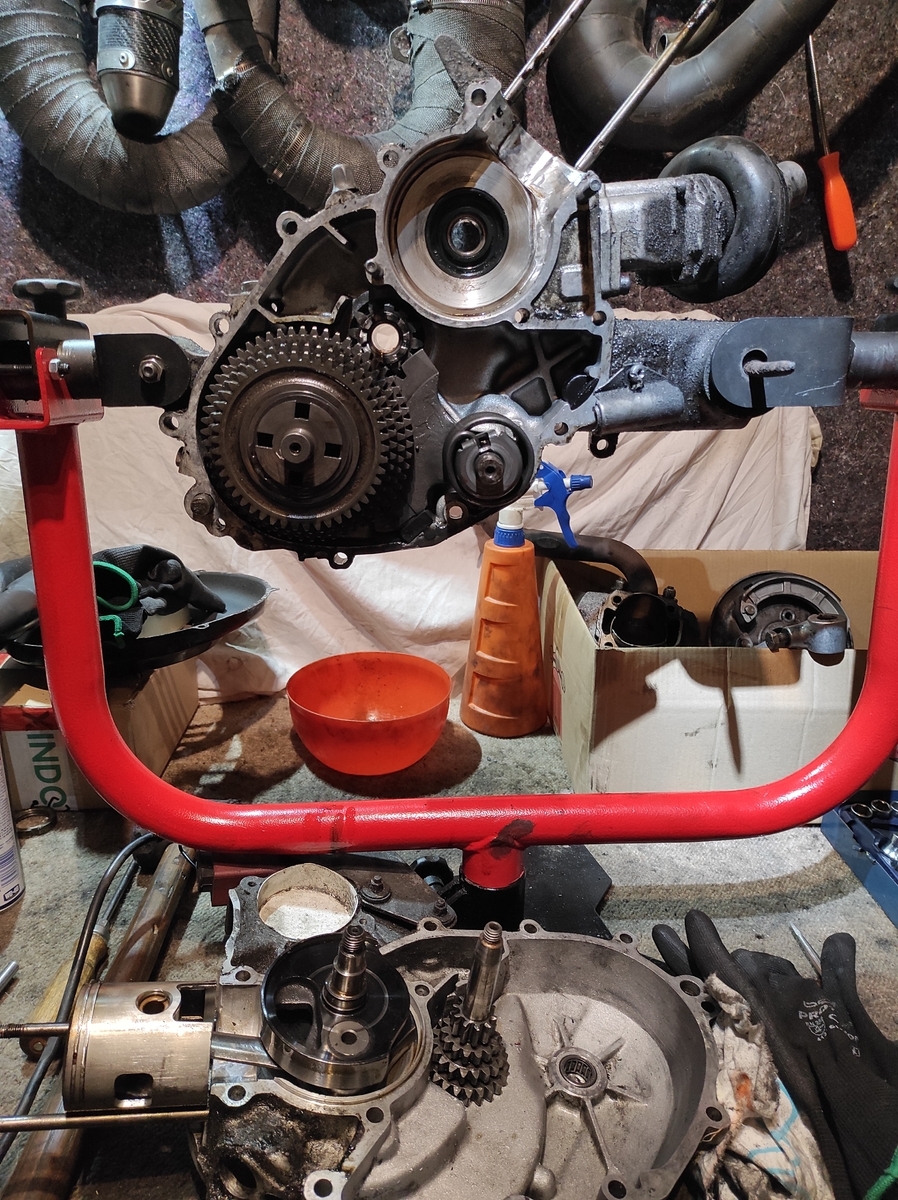

    Motor hab ich nun doch schon zerlegt kurz bevor es ab ins Wochenende ging. Motor war mal wieder undicht am Kopf.
    Das Spülbild gefällt mir halbseitig ganz gut. Leider wie schon geschrieben undicht.
    Morgen geht es an den Aufbau. Ich werde versuchen (ich hasse es die Handschuhe jedes mal auszuziehen) das für's Reglement wichtige zu dokumentieren.

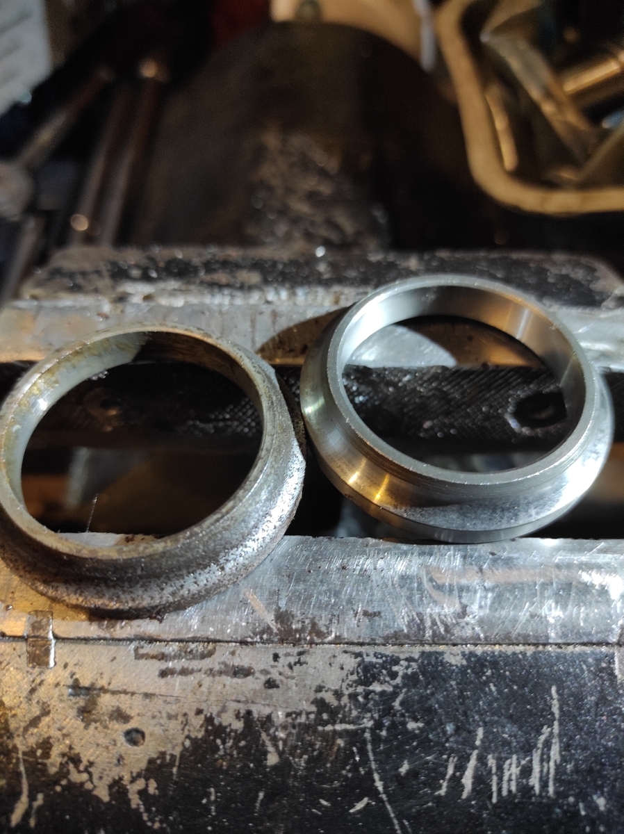

    Heute hab ich neue Lenkkopflager eingezogen.
    Als die Gabel auf der Bank war für die neue Lagerschale, kam die Trommel gleich mit herunter da hier mininales Spiel war. Hoffe das wird noch besser mit neuen Lagern.
    Bis Die ankommen geht's Montag Nachmittag an den Motor :-7

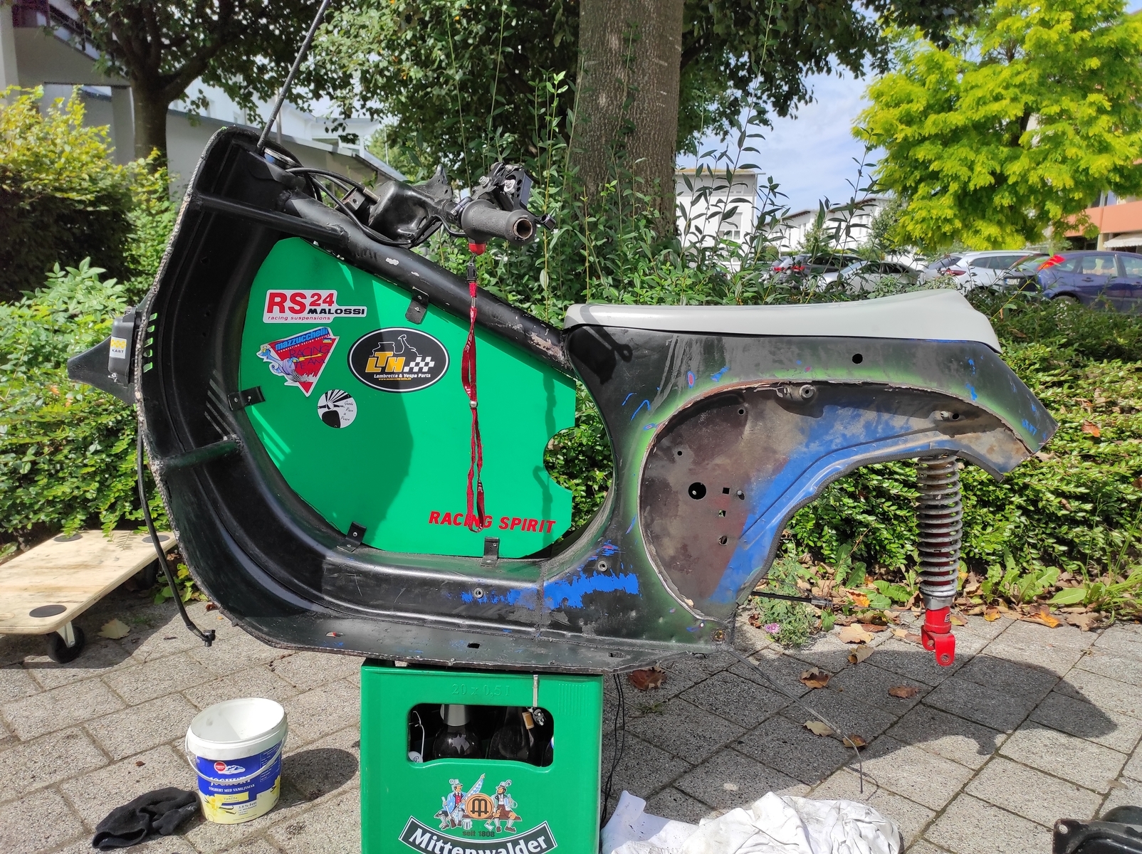

    • August 12, 2021 at 13:54
    Corona bedingt war meine Motivation leider nicht ganz so groß...
    Wenigstens zum letzten Rennen diesen Jahres probiere ich es noch einmal. Habe den Roller deshalb gestern kurzerhand zerlegt. Der Motor liegt auf der Werkbank, der Rahmen bekommt neue Lenkkopflager, einen größeren Tank, und diverse Schönheitsoperationen. Am Lenker möchte ich noch ein paar Kleinigkeiten verändern.
    Gruß, Ralf

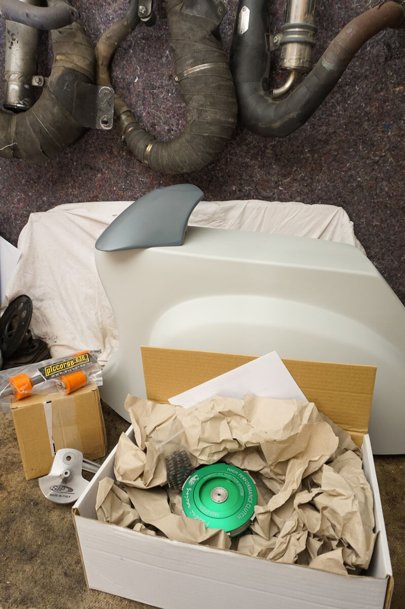

    Hier der aktuelle Gabentisch. Kommt nicht alles in den Renner. Karosserieteile schon.
    Choke wird meist auf Ziehchoke umgebaut und dann nach außer verlegt. Quasi wie V50 auch.
