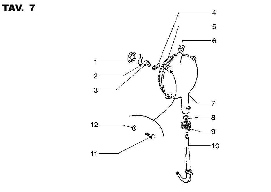

habe oelflecken unter meiner vespa festgestellt, nachverfolgt woher und festgestellt das es nur von diesem hebel aus dem kupplungsdeckel, an dem der kuzug fest gemacht ist, kommen kann. tropft vom hebel an das seil und dann weiter runter.
deckel aufgemacht, und diesen kleinen schwarzen gummiring getauscht.(siehe bild, nummer acht)
dann war es etwas weniger, und jetzt schon wieder. sind ca. 1000km und 20 tage vergangen
hat jemand ne idee an was es sonst liegen kann?
