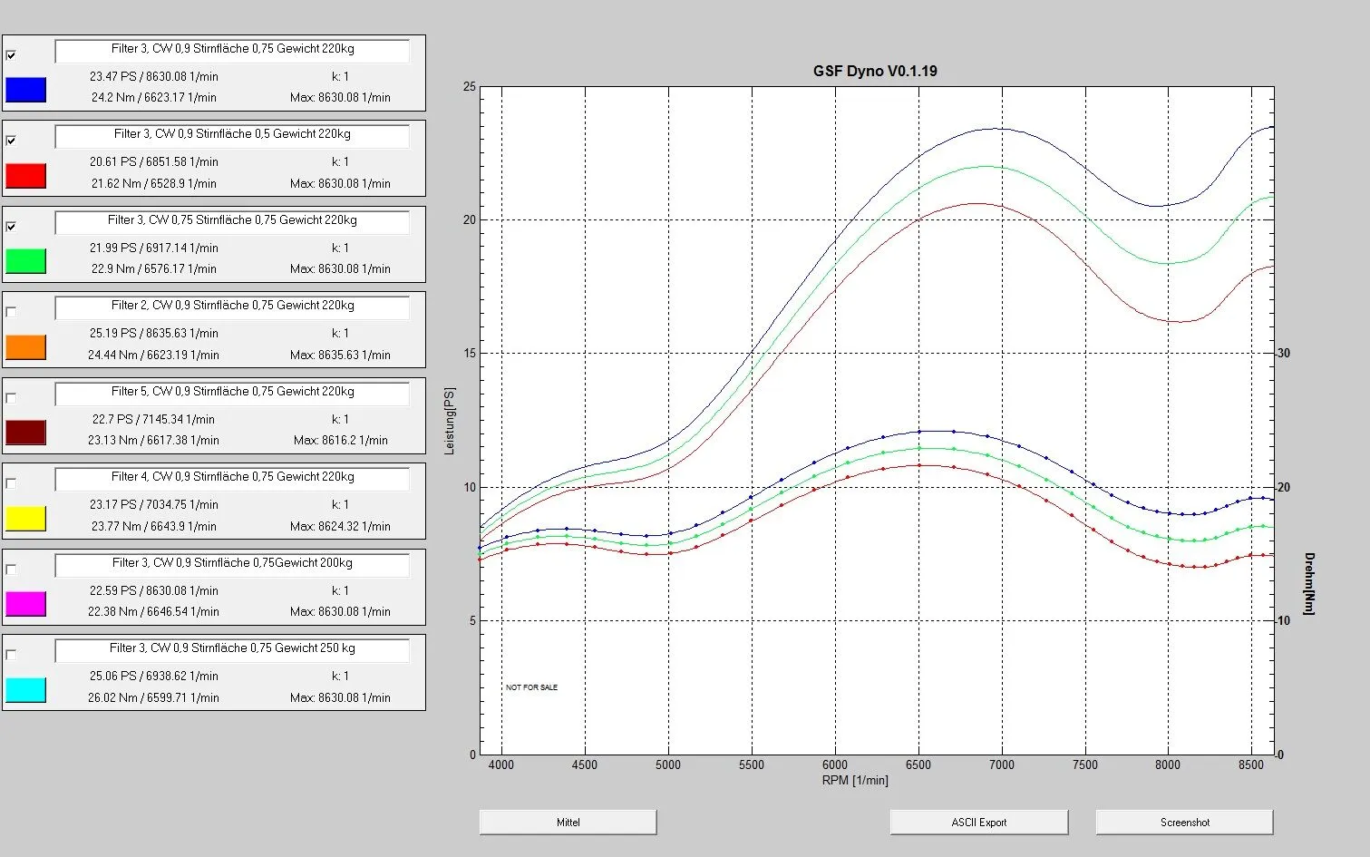

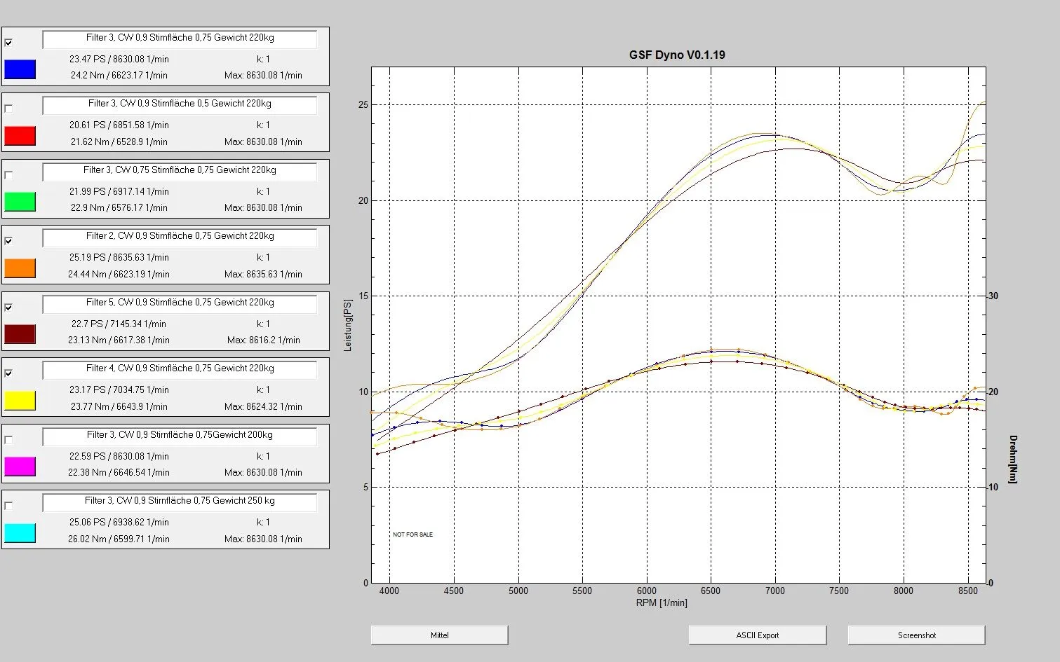

Ich hab mal die Einstellungen miteinander verglichen, welche Auswirkungen das hat:
Das Gewicht ist ausschlaggebend für die genaue Messung. Ist aber auch mit der am einfachsten zu kontrollierende Parameter.
Änderungen von +- 25 kg machen da schnell Unterschiede von 1-2 PS am gesamten Band.
Setzt man den CW Wert oder die Stirnfläche um 0,25 nach unten ergibt sich ein ähnliches Bild wie beim Gewicht. Auch hier sind Unterschiede von 1-2 PS zu verzeichnen auf dem gesamten Band.
Die Werte hier sind nur schwerer zu errechen, Kmetti hatte die mal grob angepeilt, ich geh wie gesagt immer auf cw Wert o,9 und Stirnfläche 0,75, da ich bei diesen Werten mit den besten Abgleich mit dem P4 hatte.
Als letztes sieht man beim Filter dass die Abweichungen dort nicht so stark voneinander abweichen. Ich setz das Filter immer auf 1/4 * Aufnahmedauer (Meist Faktor 4) und geh dann so lange runter bis ich diesen holprigen Verlauf (bei ca. 8000 Umin) bekomme. Dann geh ich wieder einen Wert hoch und lande meist bei Filterlänge 3.

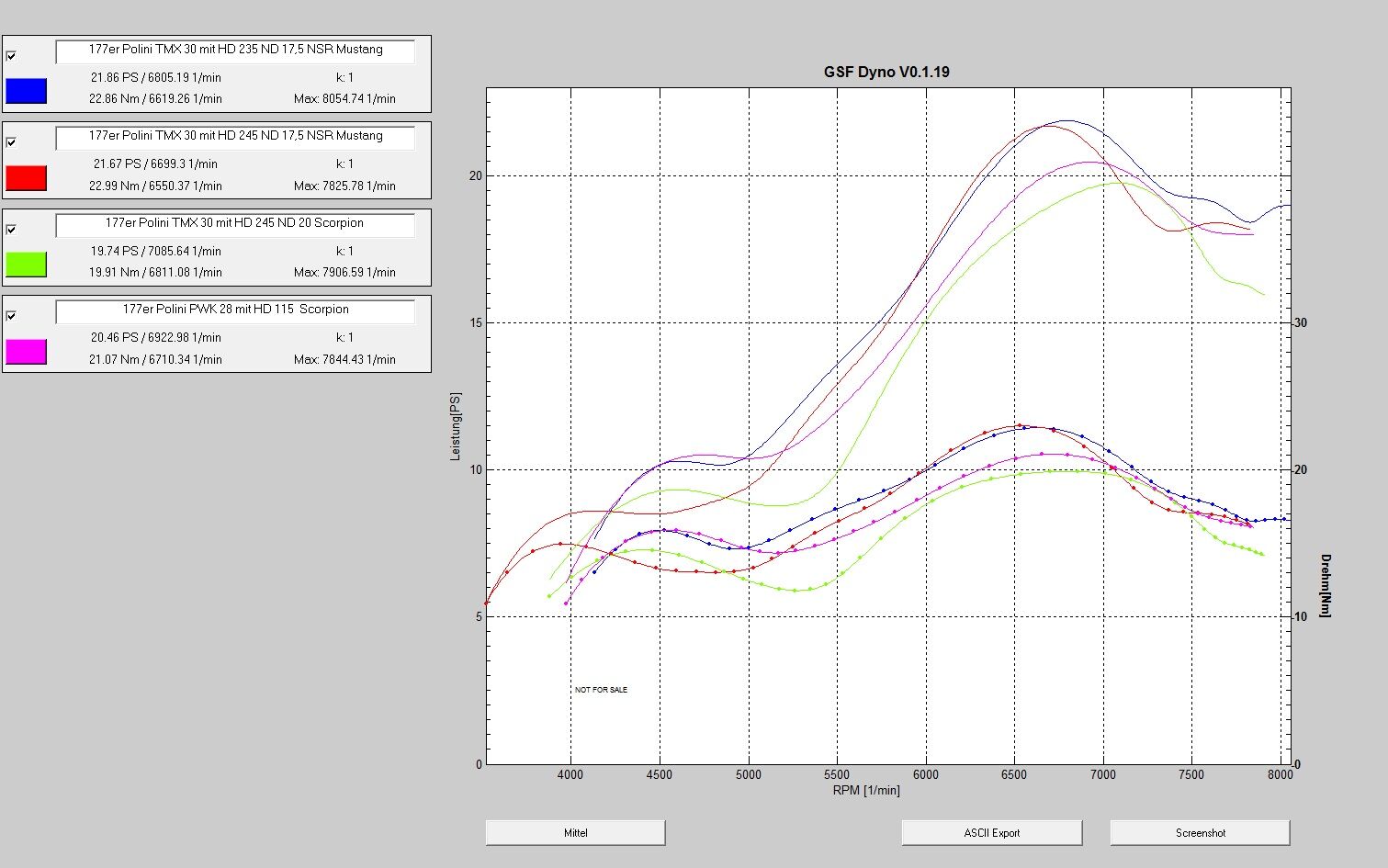

So nun mit Diagrammen.
Also zur Erklärung.
Die Strecke ist mitten auf dem Feld. mit leichter Steigung und heute viel Wind. Deswegen ist Vers. 1 immer den "Berg" hoch, Vers. 2 immer Berg ab mit Rückenwind, Polizei im Nacken und Puff voraus
Die Wahrheit wird wohl irgendwo zwischen den Messungen liegen.

Lieber ein gutes Zwischenergebnis als schnell was hinpfuschen und nachher ist es scheisse.Hab nun noch einige Düsen getestet und auch den 28er nochmal.
Diagramme stell ich gleich ein. Bin mit dem Mikuni bis auf 205 runter gegangen.Ich vergess auch immer dass es nur ein Pole ist und kein M1X
Bea wirft hinterher dass es ja auch ein Drehschieber ist, daran sollte man auch denken.
So gestern kam der lang ersehnte NSR Mustang endlich an
Hab dann mal ein paar Vergleichsmessungen durchgeführt.
Heute werd ich noch eine kleinere HD ausprobieren und den PWK nochmal aufschnallen.
Der Vergleich vom Scorpion mit TMX und PWK zeigte ja dass der PWK besser eingestellt war. Nun schau ich mal wie weit ich mich traue den TMX runter zu setzen und dann wird der PWK nochmal getestet.
Keine Ahnung wieso ich so weit runter muss mit der HD aber die Leistung laut Dyno liegt ja an. Das Beste Ergebnis wird wieder aufgesetzt und morgen in Stockach auf die Rolle gestellt.
Gefühlt geht der NSR aber deutlich besser ab und mit der richtigen Einstellung ist er doch etwas anders als der Scorpion
