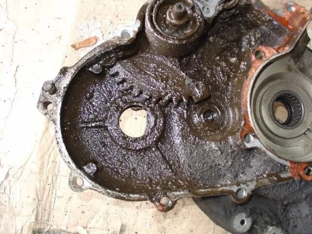

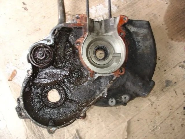

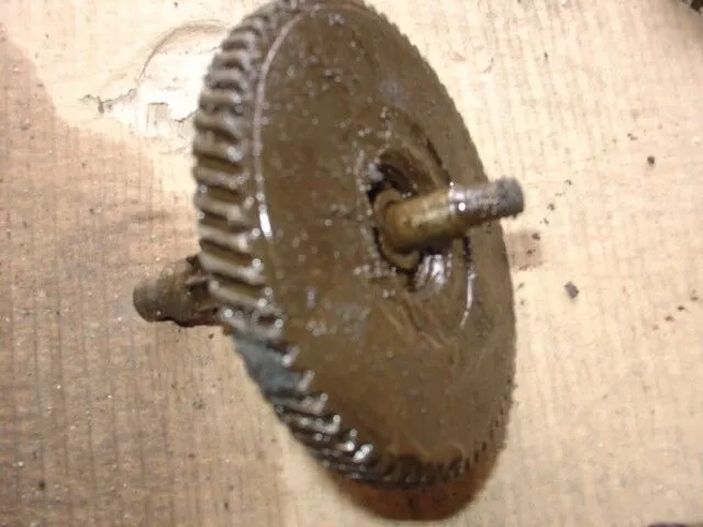

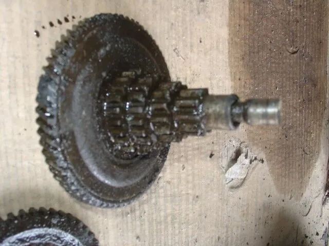

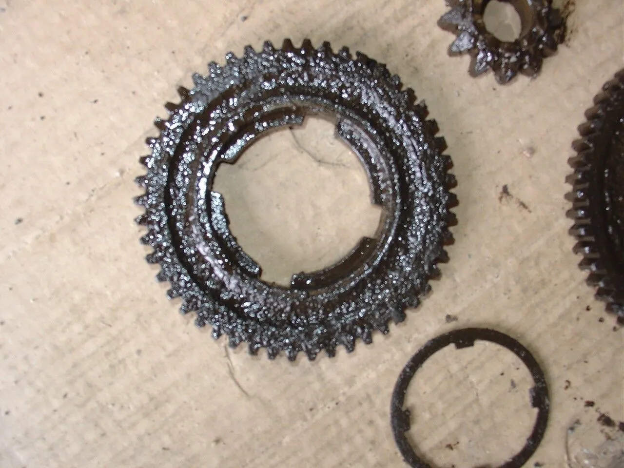

    ist schon wat her aber mal kurzes update. :gamer: ?(
    haben heute mal den ganzen motor zerlegt.
    motor lager sind voll versemmelt ;(
    kupplung ist trocken und runter geschliefen :pinch:
    kupplungs pilz ist nur noch ein champion :thumbdown:
    schaltkreuz ist ausgenudelt :wacko:
    dazu kommt das jede menge matsche in dem getriebe war. als ob da ein rein geschiessen hat.
    meiner meinung nach sieht das aus als hätte der vor besitzer im fluss geparkt. :cursing:
    nun wird alles gereinigt. neue teile sind bestellt und ab geht die sause. :thumbup:
