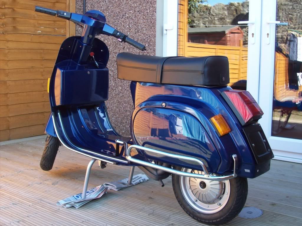

Vespafarben können nicht auf RAL Farben umgeschlüsselt werden
Vespa oben ist Metallic , Ral 5012 ist ein Uni-Lack

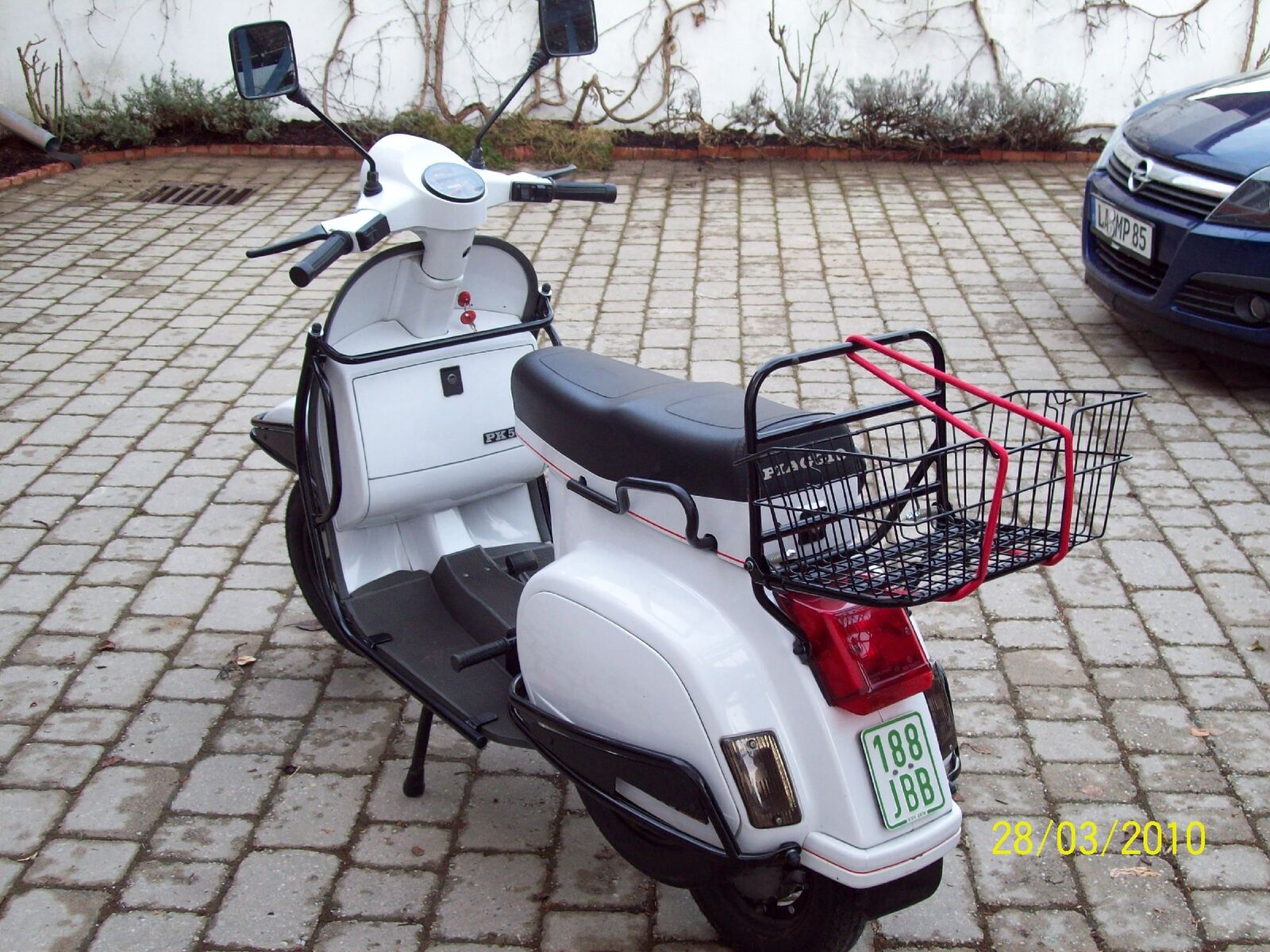

Die Blinker sind zB anders -->
Edit: bei genauerer Betrachtung ist es wirklich ein PKs Rahmen , im Alter wird die Sehkraft deutlich schwächer
Sikaflex 515 ist das was du suchst
btw Irgendwas stimmt da mit deinem Bj bzw Rahmen nicht
BJ 83 sollte eigentlich noch eine PKs sein Rahmen ist aber definitif ein PK XL Rahmen
