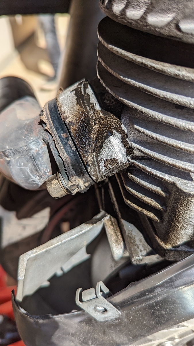

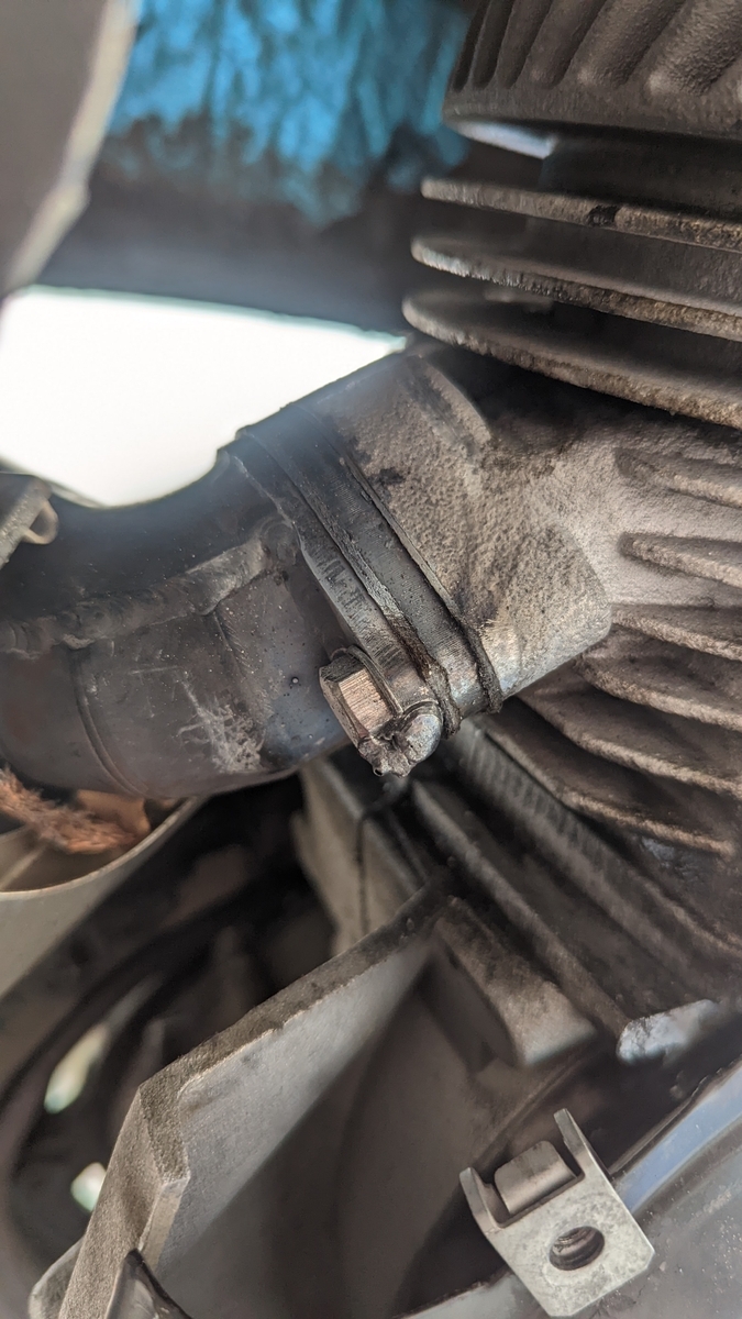

    oder der ansaugstutzen gebrochen, oder der flansch des ansaugstutzens krumm oder locker. oder der zylinderfuß sabbert, oder der auslass ist undicht, oder es ist ein tuningluftfilter drauf, oder die zündung ist hart verstellt oder der nebendüsenkanal des vergasers verstopft oder die simmerringe grütze oder die gehäusedichtung kaputt oder ein riss im motorgehäuse.
    nein. meistens einen pickup, der defekt ist, warum auch immer laufen die dinger "mit ohne belastung auf der lichtmaschine" häufig besser, wenn der pickup grütze ist.
    bitte tausch die CDI vor dem gebastel auch gerne mal aus. selten könnte die erregerspule zuwenig saft produzieren.
    die kabel von der zündung kommend sind in ordnung, setze ich vorraus.

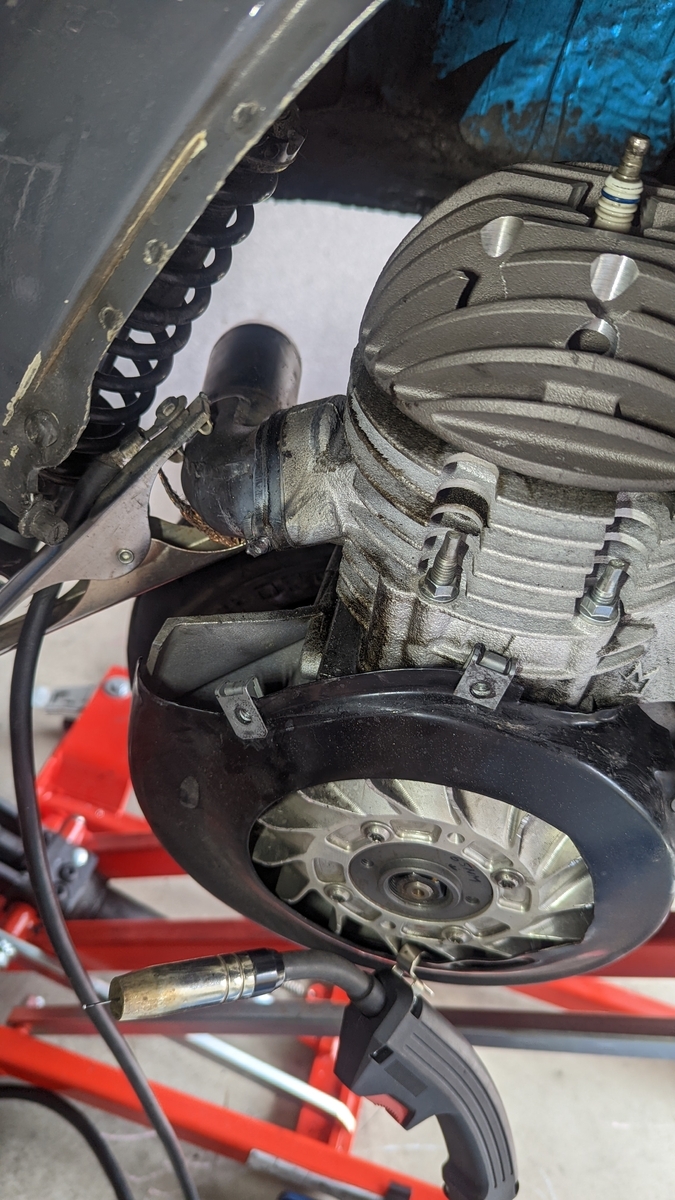

    in der 102 kubik klasse neigen die zylinder schon etwas zu klemmen, insbesondere wenn die zündung nicht perfekt ist. defekte pickups führen zu mehr hitze und zu nicht immer spürbaren zündspringern.
    - roller warmfahren - stehenbleiben, vollgas geben bis der roller nicht höher dreht, blitzpistole auf das polrad halten. das zündbild sollte nicht springen.
