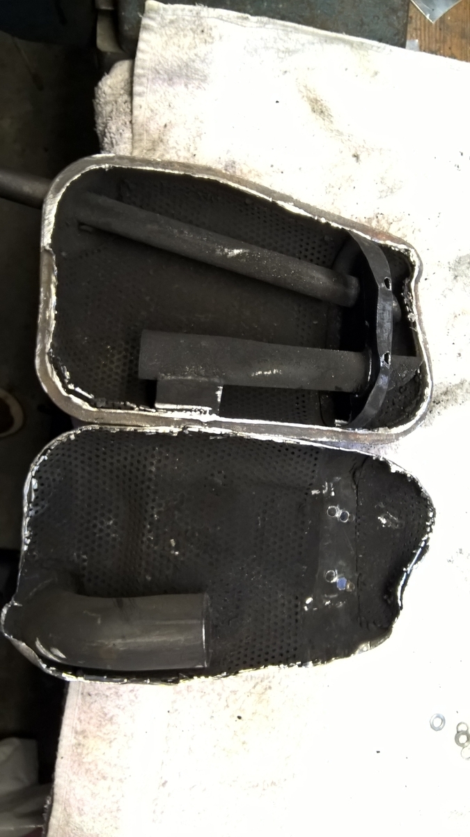

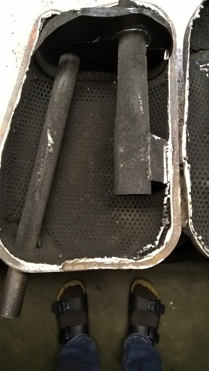

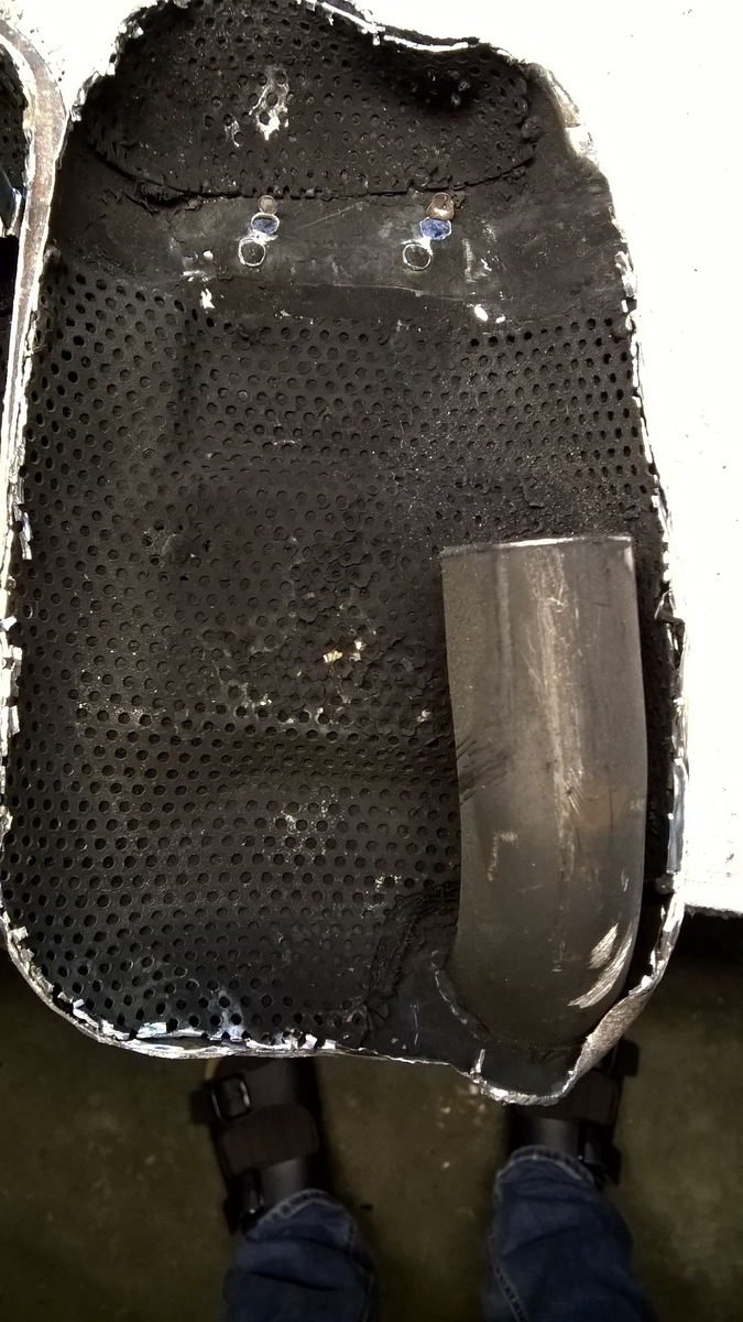

    • October 15, 2021 at 13:10
    Obwohl ich weiß, dass der Originalauspuff einen weniger simplen Aufbau hat, hänge ich mal Fotos eines von mir aufgeschnittenen SITO an.
    Der kann sich jedenfalls nicht zusetzen...
