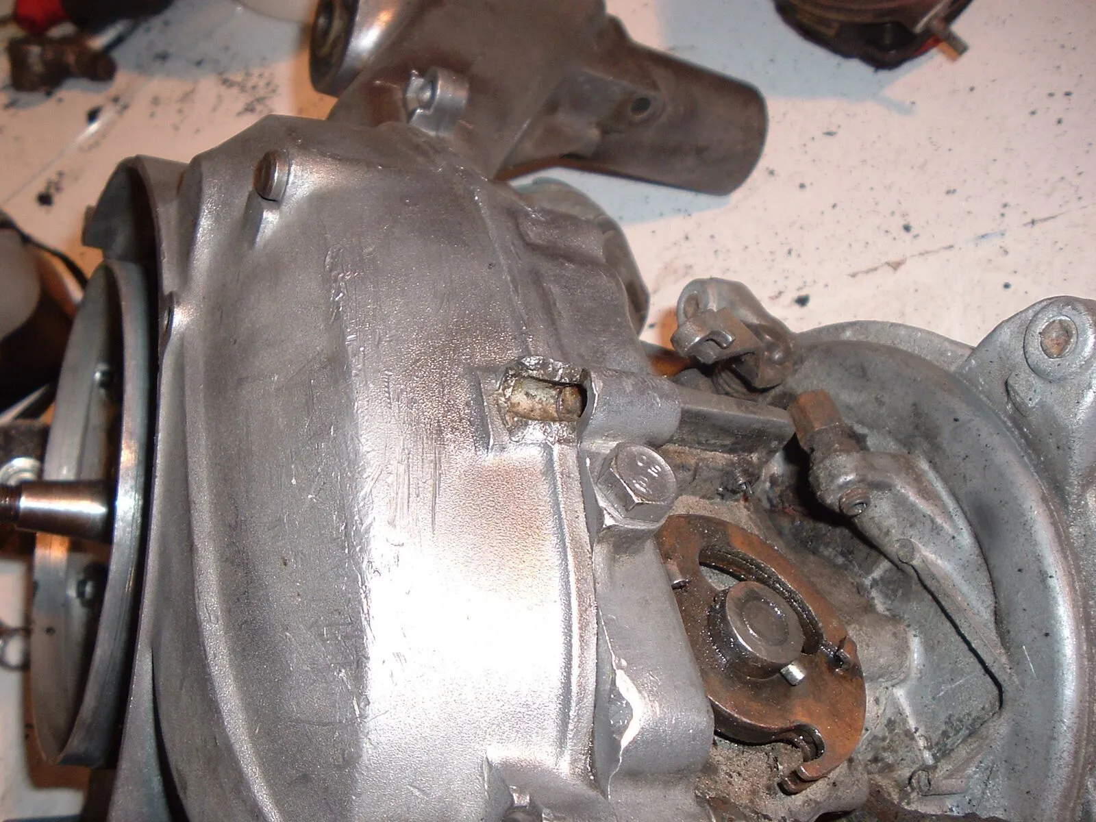

Hab das gleiche Problem mit meiner PK 50 Xl (neuaufgebaut=>Pinasco 102 , 2,86 Primär, 19 er etc.)mit dem vierten Gang, hab zuerst gedacht das die Schaltzüge zu stramm sind , doch ein lockern hat nichts gebracht, halt ich den Schaltgriff in Position bleibt auch bei mir der Gang drin.
Konntest du das Problem lösen?
Besten dank,für die große anteilnahme!
Ich denke das ich erstmal den Motor von aussen säubern und neues Getriebeöl einfüllen.
Hab gestern Öl abgelassen sah ziehmlich grau aus und roch ein wenig nach sprit,

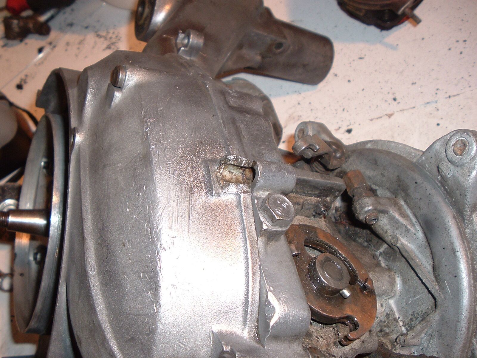

Wollte jetzt als nächstes den Zylinder demontieren und checken , den an der Zylinderfussdichtung ist ne Menge Öl.
Was muss ich beim wieder Zusammenbau alles beachten ?
Wenn die Verschleißspuren zu groß sind werd ich nen neuen einbauen.
1.Muss ich den Zylinder beim Zusammen bau mit 2takt öl bestreichen?
2.Papier oder Metalldichtung?
3.Wie krieg ich raus ob die Simmeringe und co. noch dicht sind(Weiss nicht wie Lange der Motor nicht lief!)?
4. sonstige Tipps oder Ratschläge?

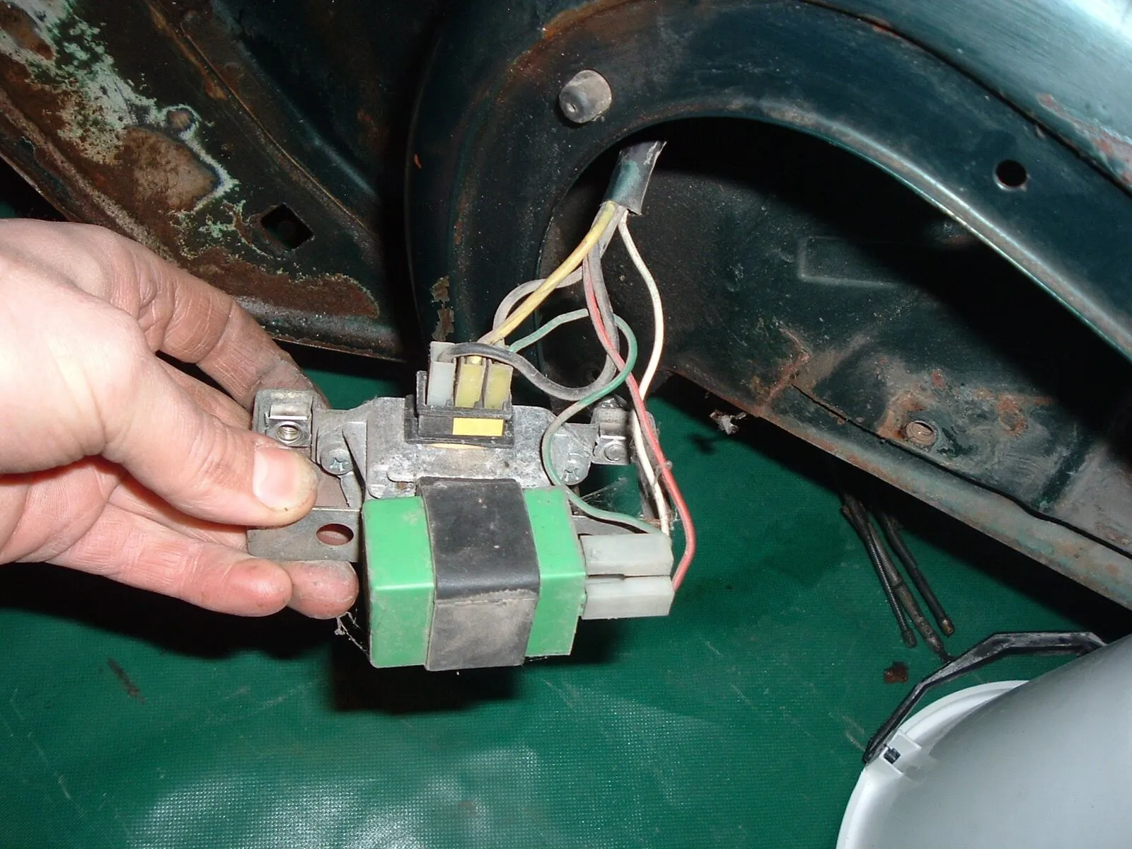

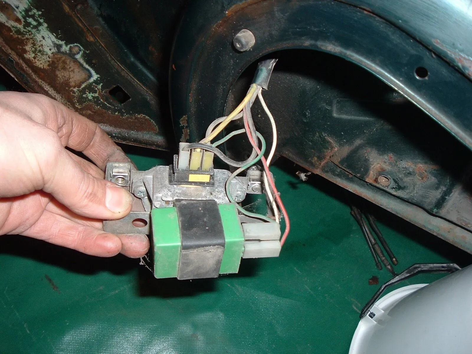

PK 50 XL Rush Bj.98 = kein CDI Steuergerät kleiner Spannungsregler+Blinkerrelais
siehste hier:
Zweite:

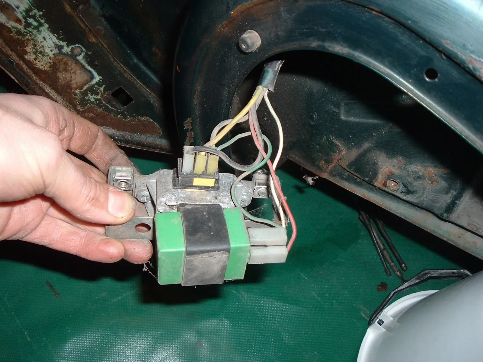

Pk 50 XL Bj.87 = CDI-Steuergerät großer SP.Regler 12 V /80W +Bl.relais
siehste hier:

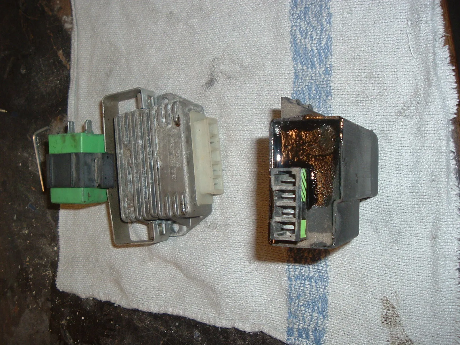

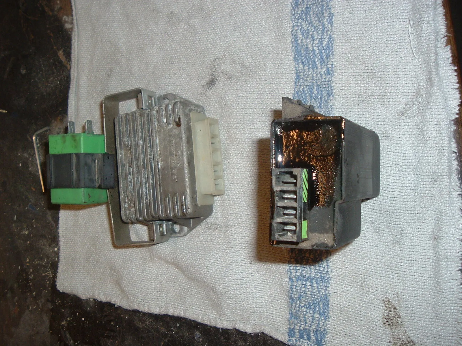

Da dieser wahrscheinlich defekt war(CDI -Box Säureaustritt und alle Birnen durchgebrannt!)hab ich beides ersetzt.
Rücklicht + Blinker sind wieder OK. Der Scheinwerfer gibt jedoch nicht genug Licht ab .
Wodran kann das liegen?
Gruß Experian
Kann dir leider auch nichts sagen wodran es liegen könnte.
Vermute aber das der eingebaute Spannungsregler defekt oder nich kompatibel ist.

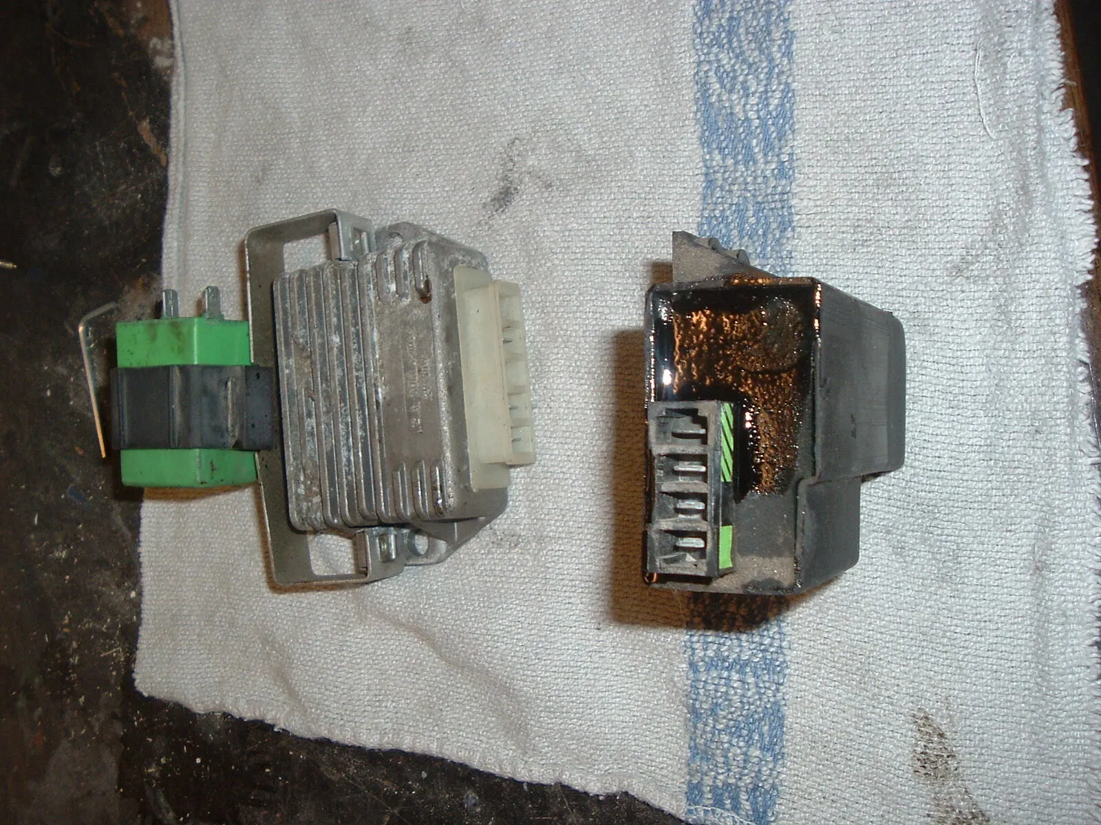

Bei meiner neu erstandenen PK50 Xl ( Bj.87) waren auch alle Birnen durchgebrannt.
Da hab ich einen neuen Spannungsregler +CDI-Steuergerät(Blackbox) eingebaut , da an der alten CDI-Box Säure austrat(stank fürchterlich!).
Was dieses CDI-Steuergerät jedoch bewirkt weis ich jedoch auch noch nicht.
Bei meiner anderen XL (Ital. Import) (Bj.89) ist nämlich keins montiert.
Pk50XL(Bj87)
Spannungsregler 12 V/80W +CDI Steuergerät :

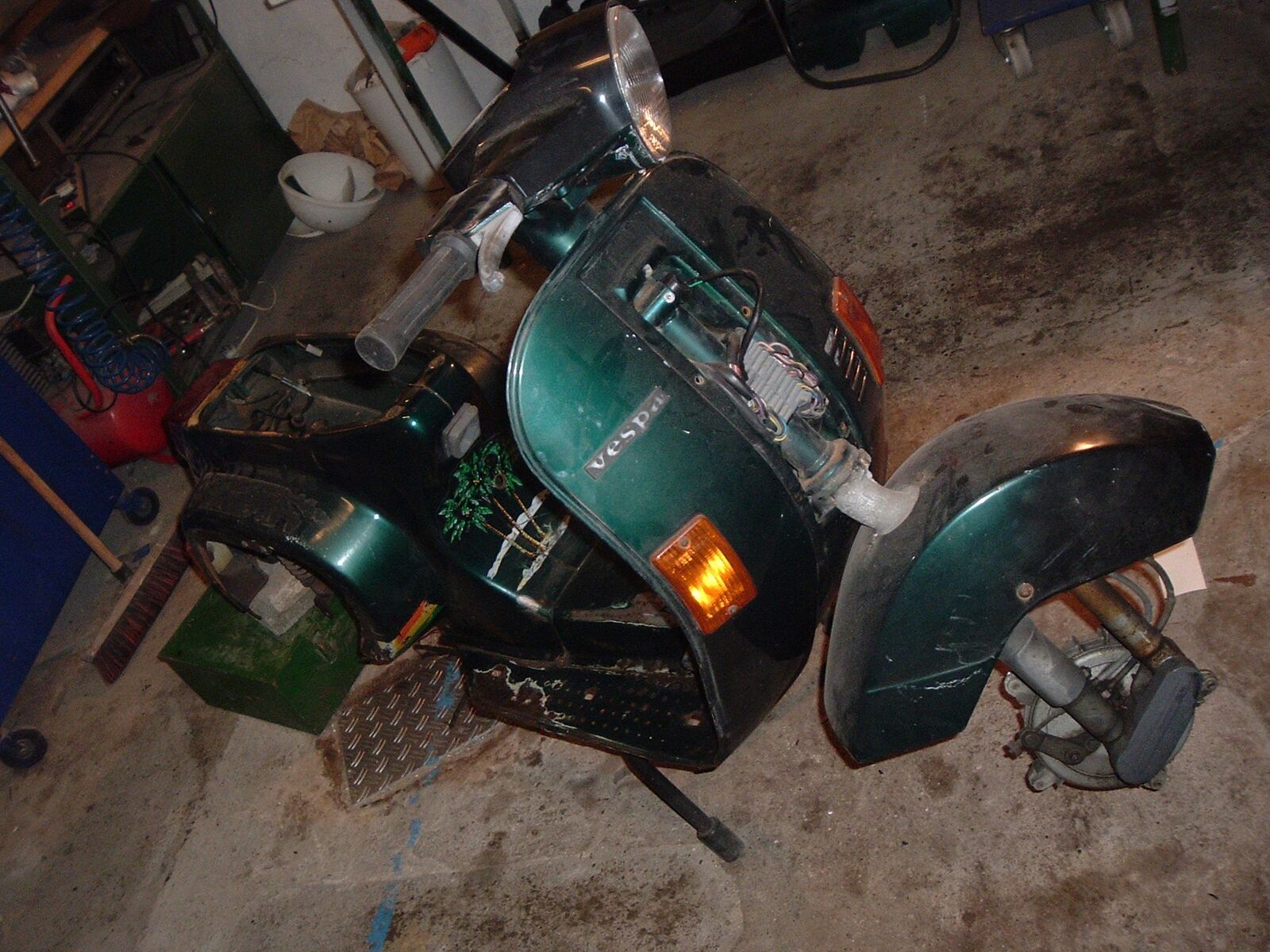

Bin dabei meine PK50 zu Restaurieren.
Hab schon alles zerlegt ,
und werde morgen mein Chassis zu einem Kumpel bringen , der sie dann auf der Arbeit Sandstrahlt.

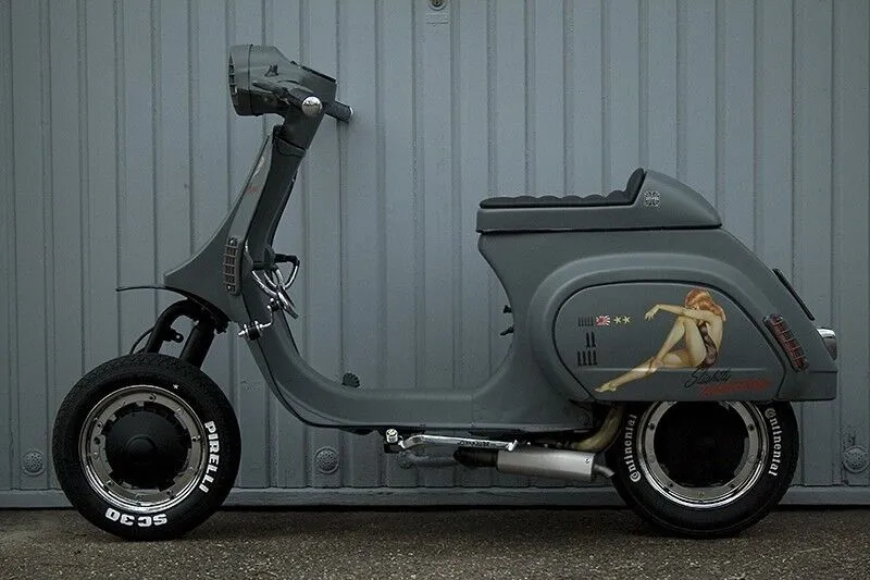

Kann mir jemand sagen welche Grundierung ,welche Spatchelmasse und welchen Lack ich verwenden muss.
Ich denk mal 2k Zeugs , oder? Besondere Marken ?
Wollte alles in Steingrau lackieren so wie hier
Muss mir auch noch nen Lackierer mit Kabine suchen !
