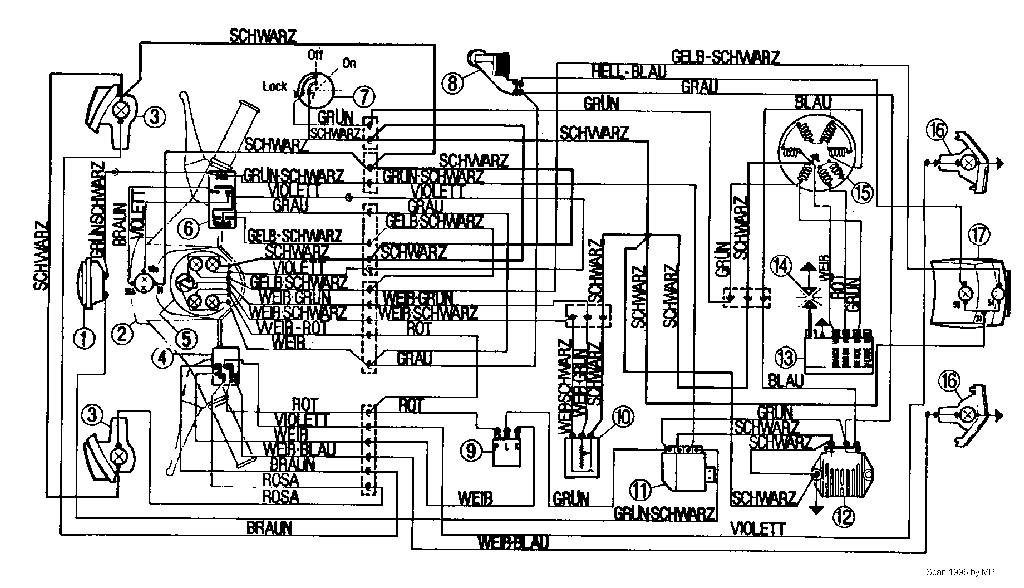

    Das schwarze Biest auf Deinem zweiten Bild ist nicht Deine Blackbox, sondern Dein Hupengleichrichter (Pos. 11).
    Das heißt, dass Deine PK Rush eine Batterie hat, die XL aber keine und um den Gleichstrom für die Hupe zu erzeugen diesen benötigt.
    Bei der PX (sorry bin kein Smallframekenner) sitzt die Blackbox (Pos. 13) (die als Ducati auch blau sein kann) hinten am Motorblock.
    Sie hat vier Anschlüsse (2x grün, weiß, rot), aus ihr kommt das Zündkabel...
    Wenn ich mir den Schaltplan so richtig betrachte, ist seitens der Zündung das bei der XL gleich. Außer, dass der zweite grüne (der bei der PX vom Zündschloss kommt) bei der XL nicht belegt ist...
