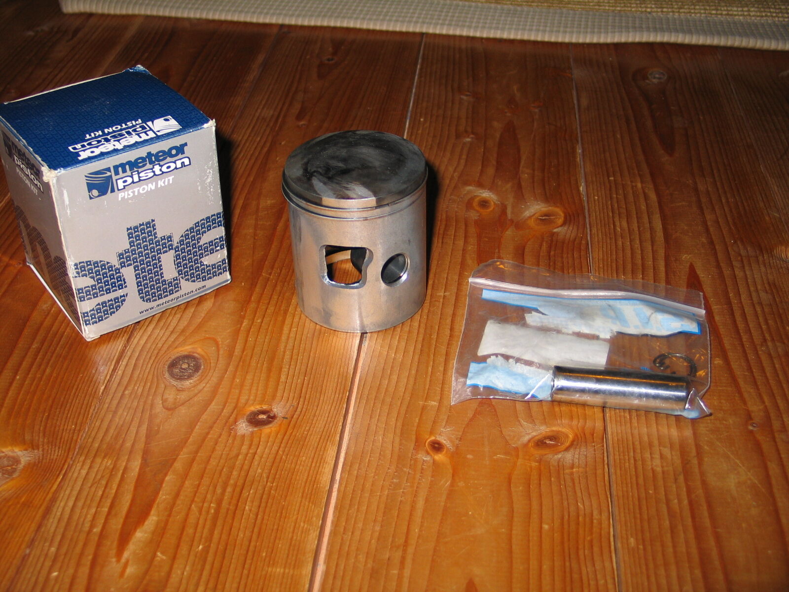

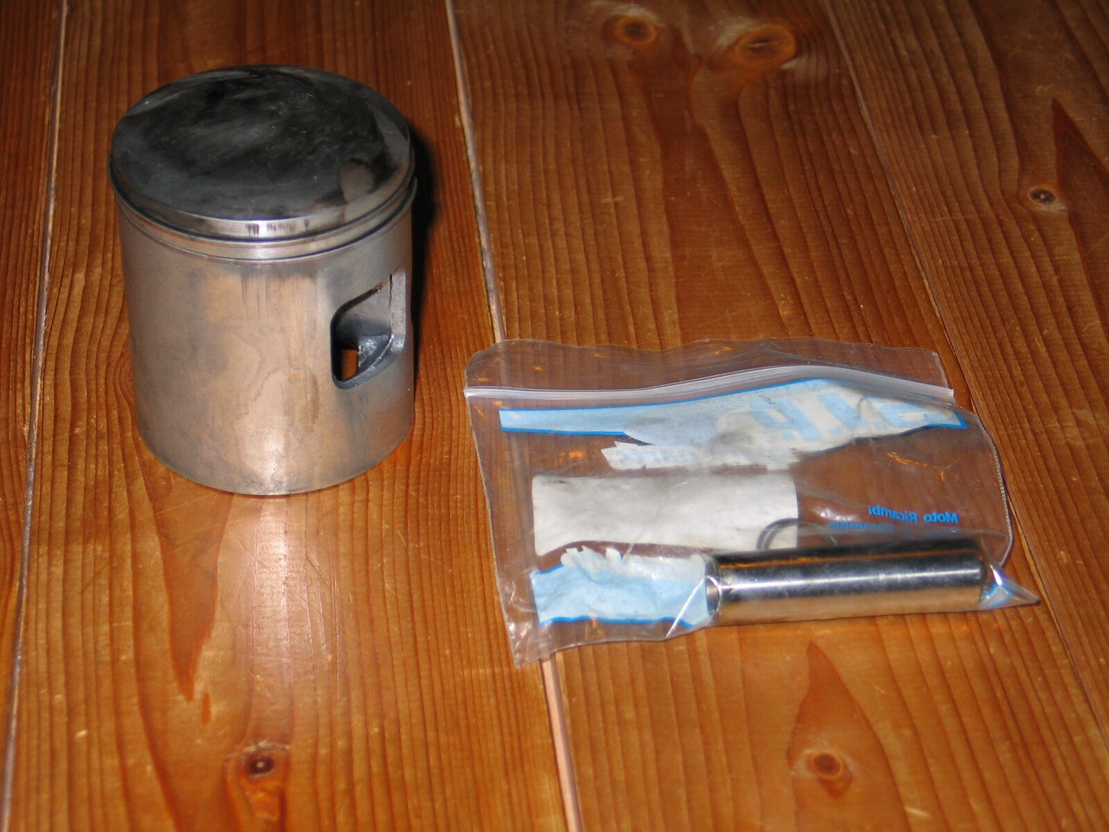

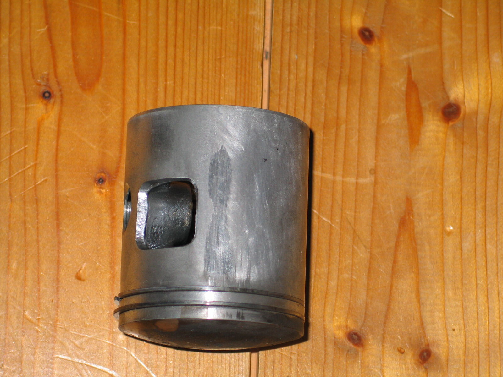

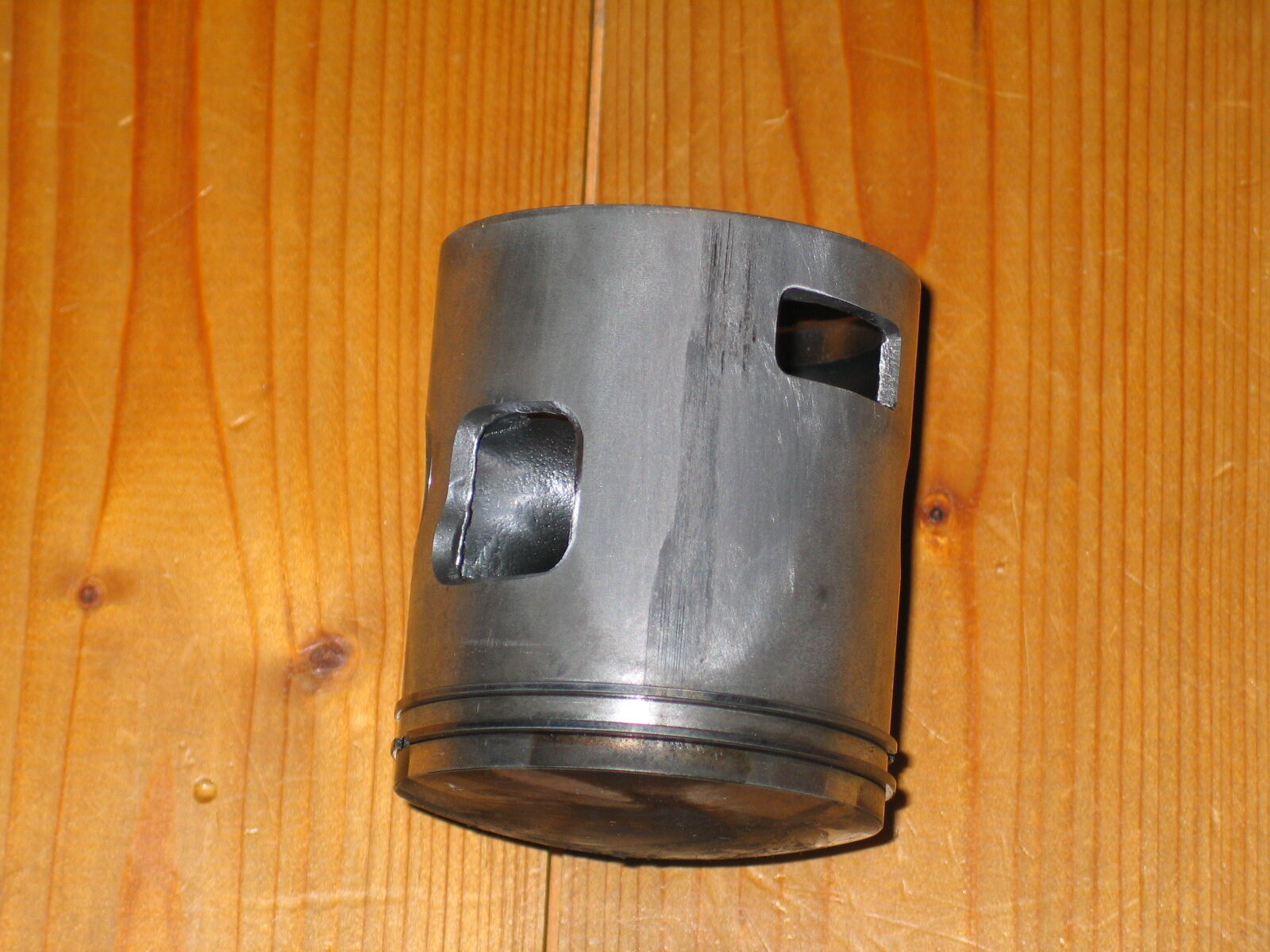

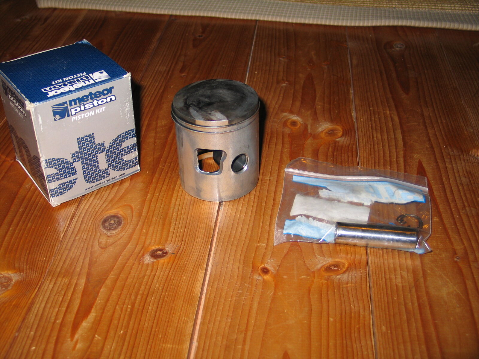

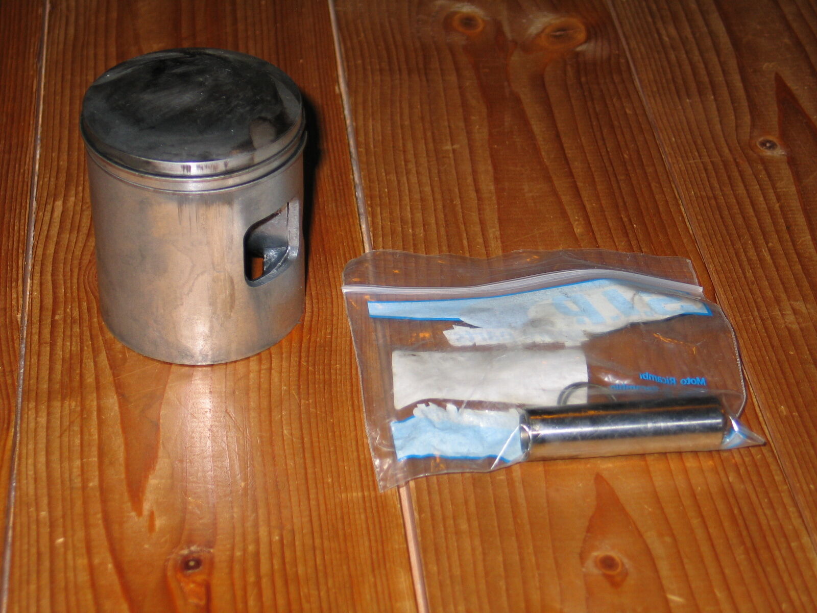

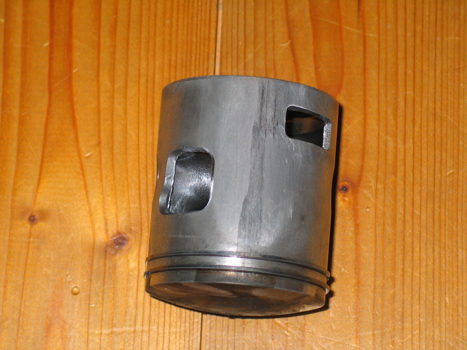

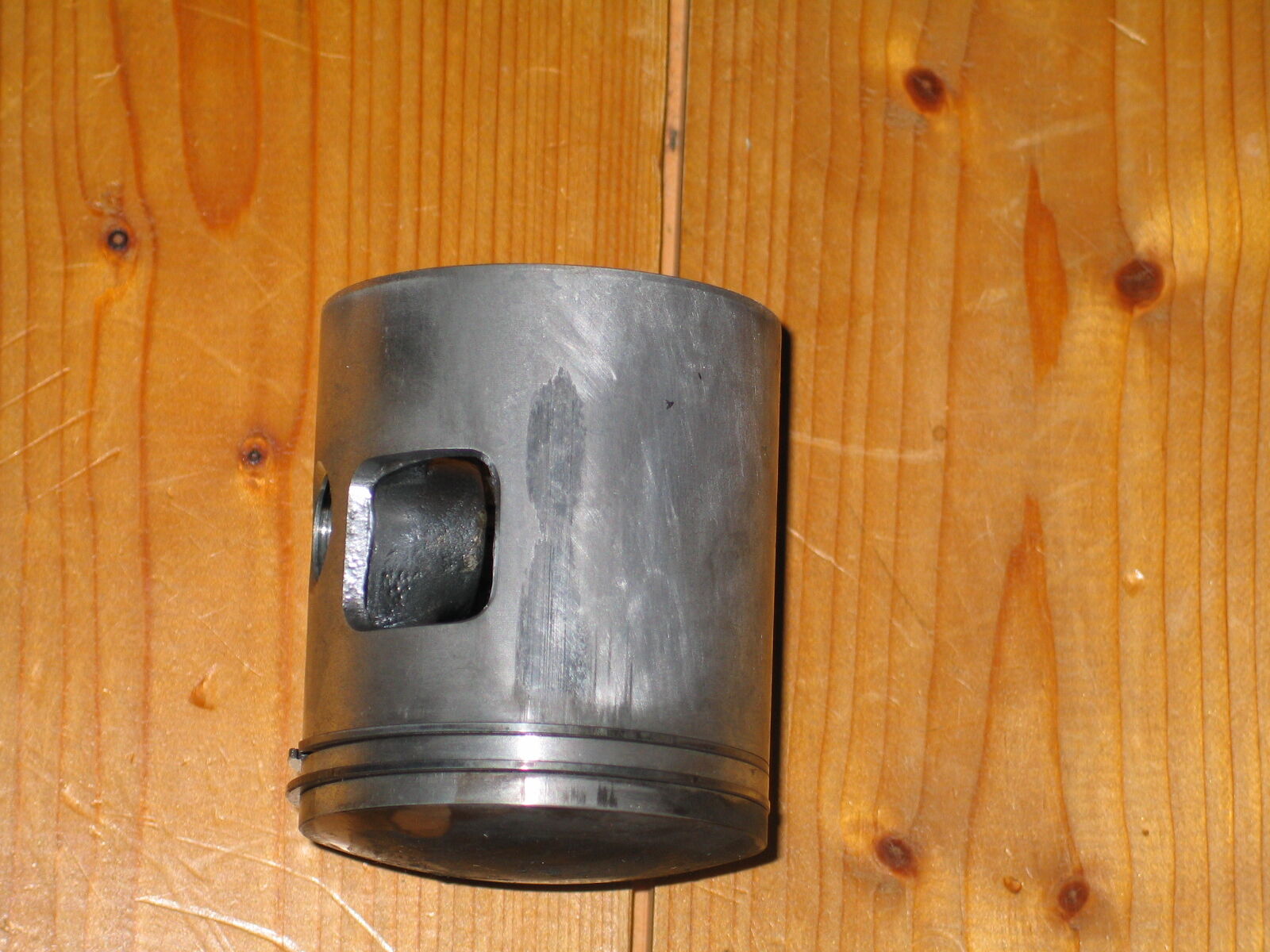

Grand Sport Kolben für PX, Cosa, Rally 200, 1 Übermaß 66,7.
Kolben hat ca.40 Km gefahren, hat 2 mal geklemmt, bei ca. 2700 U/Min. Leider hat die Firma Grand-Sport dem Motoren Instand Setzer ein falsches(viel zu enges) Kolben Laufspiel mitgeteilt
deshalb die Klemmer...
Die Laufspuren sind nicht fühlbar, Motor hatte nach dem Klemmer noch volle Kompression. Incl. GS Kolbenbolzen+Clips.
VHS: 30,- plus Versand -

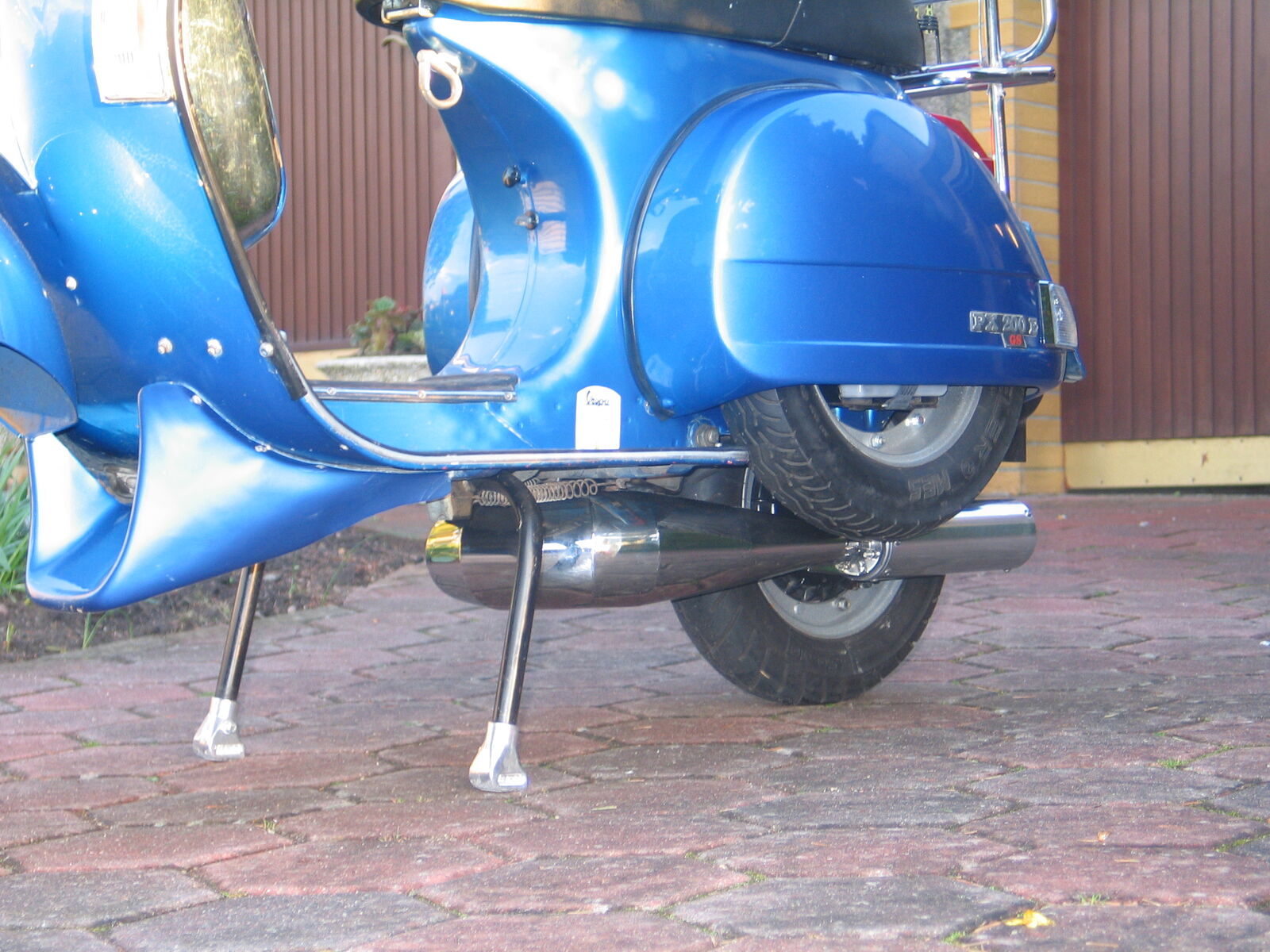

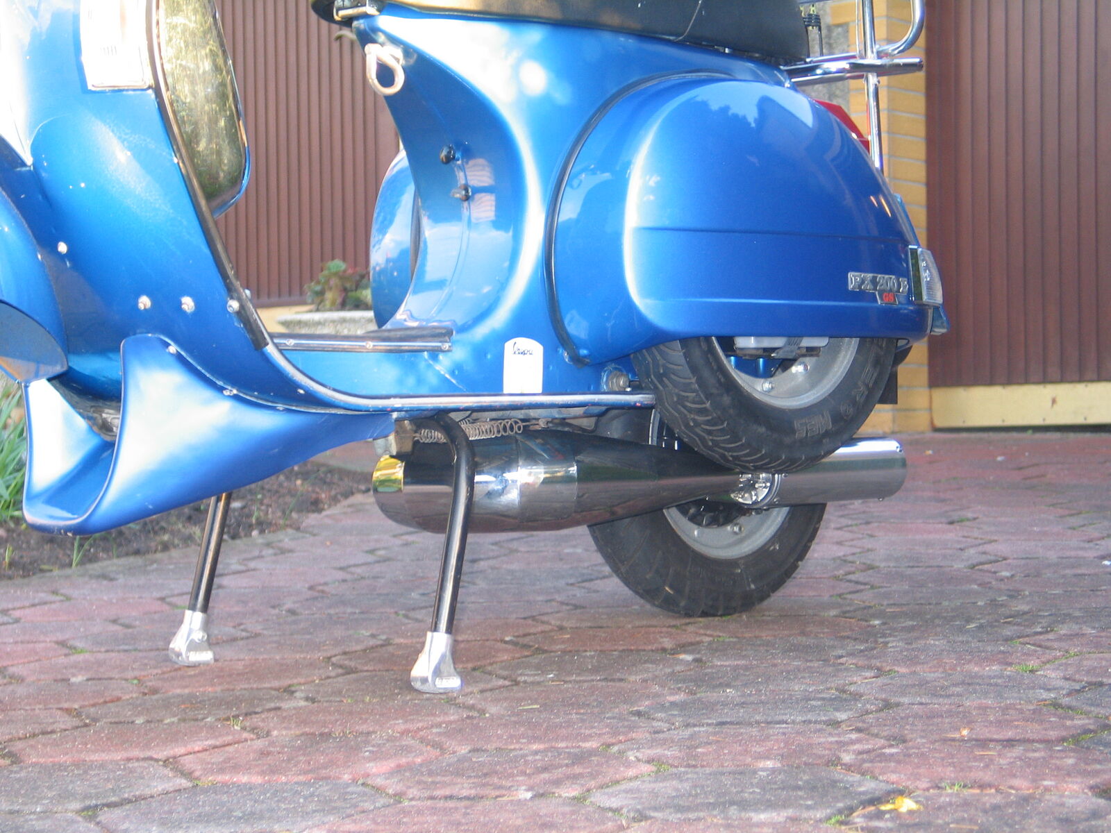

...der Reservereifen müsste bei Dir aber auch immer auf Betriebstemperatur sein
...Tröte und 3 Rad haben keinen Kontakt, wenn die Vespa einfedert, passt noch eine dicke Postkarte dazwischen
Hab Distanz Stücke fürs Reserverad verbaut... -

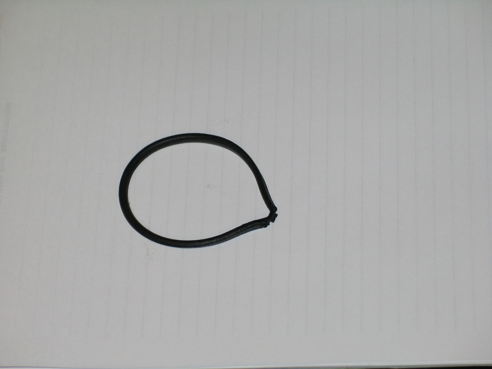

Die hälfte vom O-Ring ist nach ca.300 Km eckig und brüchig, die andere Hälfte ist OK,beim rausnehmen aus der Nut ist er sofort eingeknickt(siehe Foto). Die defekte Seite ist Richtung Block, wo der Stutzen Kühl Luft bekommt, ist alles OK. -
Moin,
mein Viton O-Ring am Zylinderflansch ist nach 300-400 Km immer am Ende
Das Ding sieht aus, es ob es ihm zu heiß wurde. Da die Viton O-Ringe bei meinem Auspuffhersteller nicht sehr günstig sind, war ich heute in einer befreundeten Kfz-Werkstatt. Der hatte auch Viton Ringe da, meinte aber, die Ringe können max. 150-200 Grad ab, für den Auslas Stutzen zu wenig.
Wo bekommt man günstig Viton Ringe( 40 x 3 mm)die auch höhere Temperaturen aushalten?
Würde dann gleich 10 Stück ordern.
