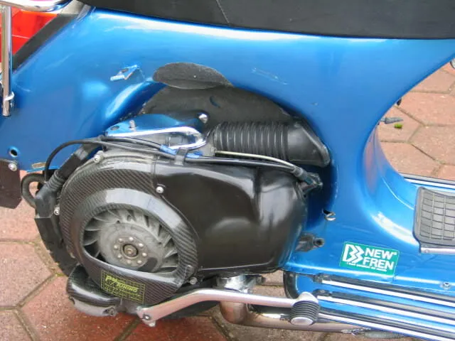

Hab jetzt einen PM Carbon ESD dran,mit Wolle von Louis,der goldene auf dem Foto(neue)PM ESD ist etwas leiser.

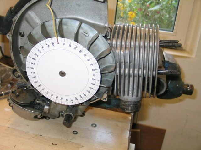

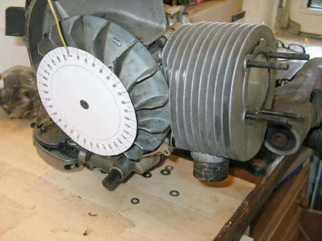

hab die Gradscheibe mit D-Klebeband aufs Polrad geklebt,Kolben auf OT gestellt,,mittels Draht eine Fixierung am Block angebracht(auf 0 Grad).Polrad im Uhrzeigersinn gedreht und auf der Gradscheibe abgelesen,wann sich was öffnet bzw.schliesst......
Da ich von den ganzen Gradzahlen nicht wirklich was anfangen kann,frag ich hier lieber nach,was ich umbauen muß.

Hab den Rat von Fettkimme befolgt und mir eine Gradscheibe besorgt
Danke für den Link.
Was sagen mir jetzt die Daten????

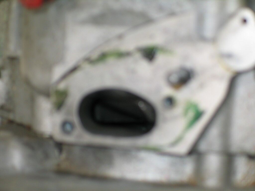

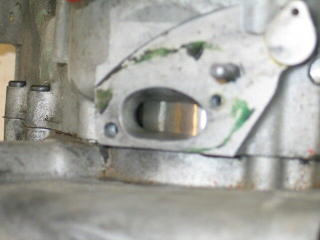

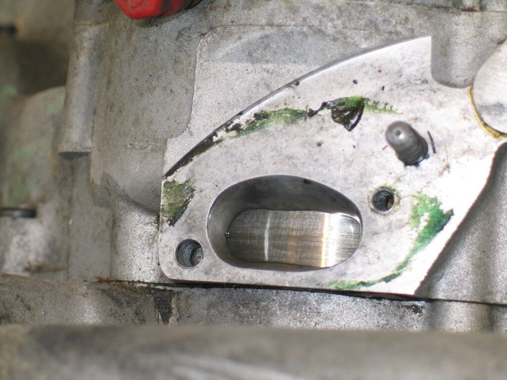

Bild 1+5=OT O Grad
Bild 2 Einlass öffnet sich ca.1mm=120 Grad
Bild 3 Einlass kompl.geöffnet ca.66 Grad
Bild 4 Einlass kompl.verschlossen ca.293 GradAuslass öffnet sich=275 Grad
Auslass kompl.geöffnet=180 Grad OT
Überströmer öffnet sich=250 Grad
Überströmer kompl.offen=180 Grad
Jetzt brauche ich eure Hilfe!
