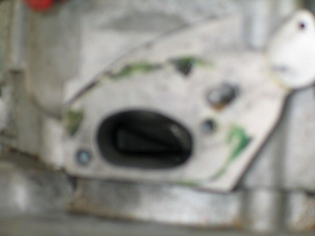

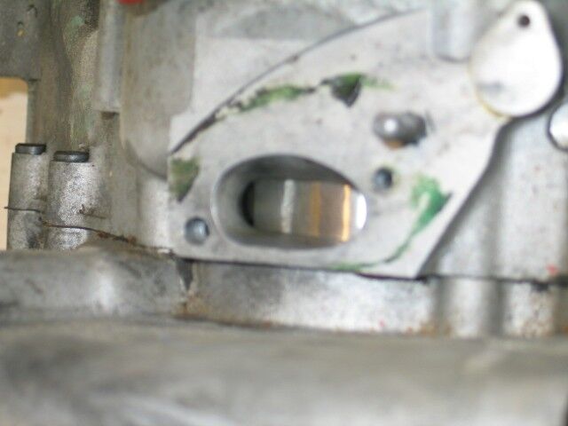

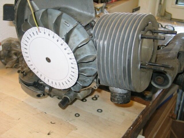

  • Hallo,
    da an den letzten WE immer schönes Wetter war,hab ich mich nicht um meinen Pinasco Motor gekümmert....
    Hab den Rat von Fettkimme befolgt und mir eine [lexicon='Gradscheibe',''][/lexicon] besorgt ;) Danke für den Link.
    Was sagen mir jetzt die Daten????
    Bild 1+5=OT O Grad
    Bild 2 Einlass öffnet sich ca.1mm=120 Grad
    Bild 3 Einlass kompl.geöffnet ca.66 Grad
    Bild 4 Einlass kompl.verschlossen ca.293 Grad
    Auslass öffnet sich=275 Grad
    Auslass kompl.geöffnet=180 Grad OT
    Überströmer öffnet sich=250 Grad
    Überströmer kompl.offen=180 Grad
    Jetzt brauche ich eure Hilfe!
    Beste Grüße,Thorsten
  • du hast glaub ich die [lexicon='gradscheibe',''][/lexicon] falsch abgelesen.
    dein zyli. hat angeblich
    auslass 190°
    überströmer 140°
    va 25°
    deine welle die sich glaub ich bei 67° öffnet und bei 240° schließt hat somit eine einlasszeit von 173°.
    hab zwar keine ahnung von largeframe, aber ich finde das die einlasszeit viel zu kurz ist für diese in meinen augen monströsen zeiten vom zyli.
    sollte eher so >200° sein.
  • Hallo,
    hab die [lexicon='Gradscheibe',''][/lexicon] mit D-Klebeband aufs Polrad geklebt,Kolben auf OT gestellt,,mittels Draht eine Fixierung am Block angebracht(auf 0 Grad).Polrad im Uhrzeigersinn gedreht und auf der [lexicon='Gradscheibe',''][/lexicon] abgelesen,wann sich was öffnet bzw.schliesst......

  • so heute bin ich auch wieder nüchtern. :-4
    genau andersherum also welle schließt bei 67° und öffnet bei 240° somit hast du ein einlasszeit von 187°. ist zwar schon nicht schlecht aber da geht noch was.

  • Zitat
    Das die Zeiten für Druck nicht so Prall sind
    Um in den Bereich eines Schubkraft Polinis zu kommen
    Zyli abdrehen um so auf A 174° und ca. VA 26 zu kommen bei entsprechenden ÜS .
