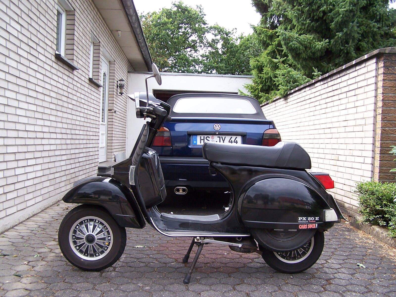

Anbauteile die nicht original PX Lusso sind:
Lampenschirm
Spiegel (PX-Alt)
Seitenständer Buzzetti
Räder (breite 100/90/10 auf F.A. Italia Alufelgen mit schwarzen Inlays)
Rücklicht (Rallye)
Blinker (Weiß)
Sitzbank (Super-Corsa)
Kaskade (Chromstreifen mittig längs)
Heckabschluss aus Plastik (nicht dran)Mein Roller ist vielleicht nicht die beste Vorlage, aber Karosseriemäßig ist alles original, und vielleicht bekommst Du ja noch Bilder von einer Originalen Lusso wegen der Anbauteile.
EDIT: Rechte Seite muss ich noch nachreichen. Sorry
