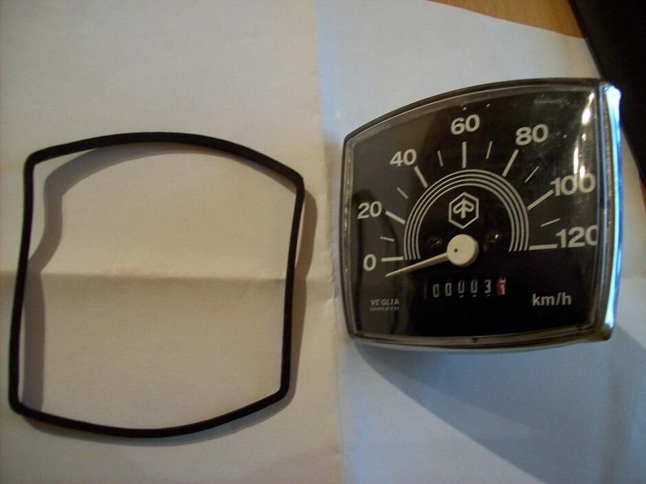

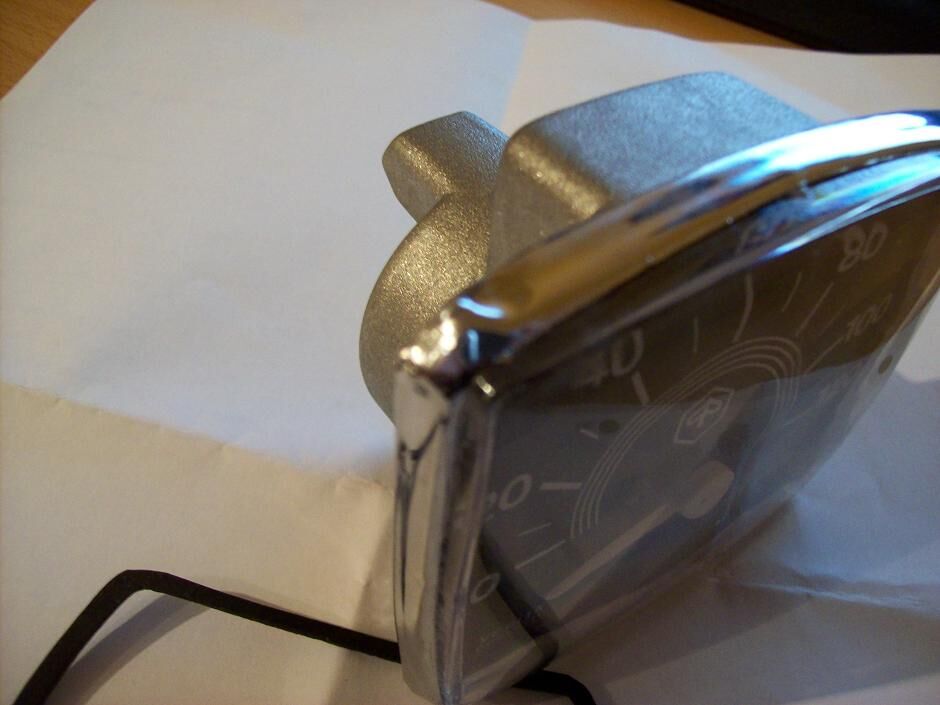

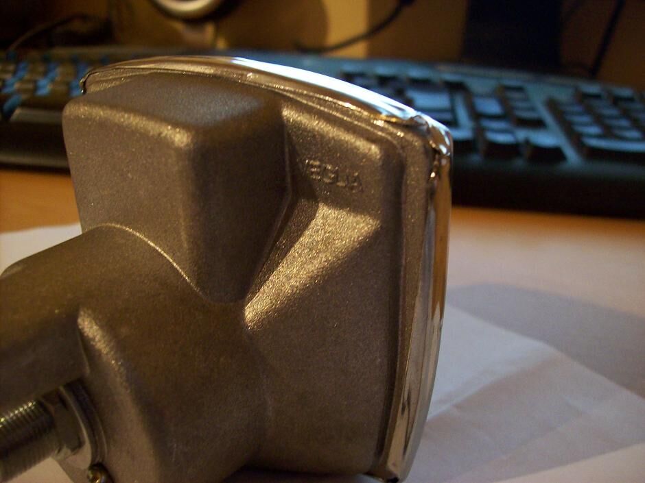

Habs bei Ebay per Sofortkauf gemacht. Der hat 100% positive Bewertungen. 35€ plus Versand. Der Verkäufer hat mir schon zurückgeschrieben dass es ihm leid tut und ich den Tacho zurückschicken kann und ich nen neuen bekomm, aber zur Zeit hat er keine auf Lager. Ich glaub ich werd schauen ob ich den Ring irgendwie nachpressen kann. Ist mir schon wieder alles zuviel Aufwand für nix. Ansonsten schaut der Tacho top aus.
Den würd ich zurückschicken, dass is ja wohl ne Frechheit !!!!!!!!!!
Mal schauen was der Verkäufer auf meine Email, die ich ihm geschickt habe, antwortet.
Die erste Fahrt sollte spätestens Anfang März sein. Da ich aber nun Kurzarbeit habe, werd ich auch mehr Zeit haben das Ding zun "finishen".
Heute kam mein georderter 120km/h Tacho. Wie solls auch anders sein hab ich daran was zum auszusetzen. Der Ring ist absolut beschissen verarbeitet, wird ne Welle oben links. Mal schauen ob ich das hinbekomm. Kein Bock auf zurückschicken und so, nervt einfach nur. Ware wurde als neu deklariert, kann ich schlecht sagen ob das neue Ware ist, vielleicht auch nur überarbeitet, stellt aber für mich kein Problem dar. Hauptsache es funzt
