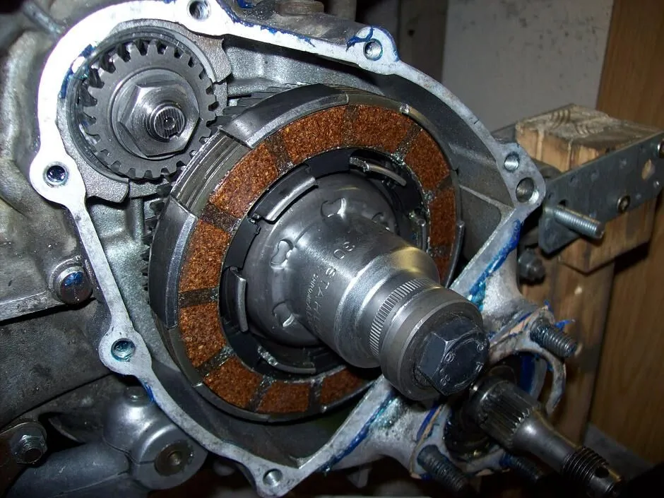

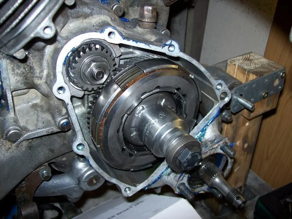

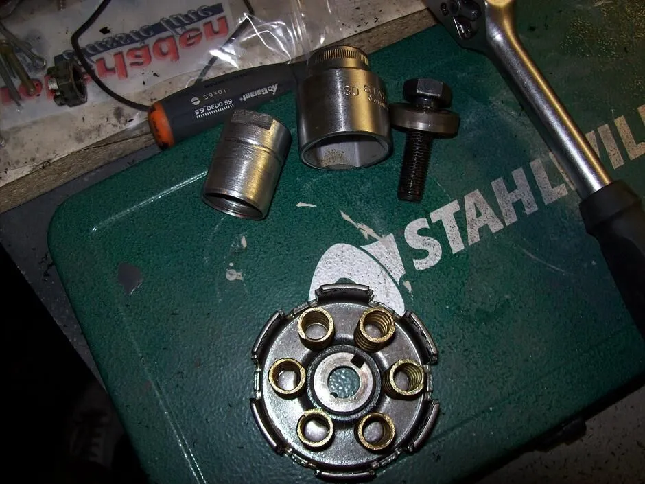

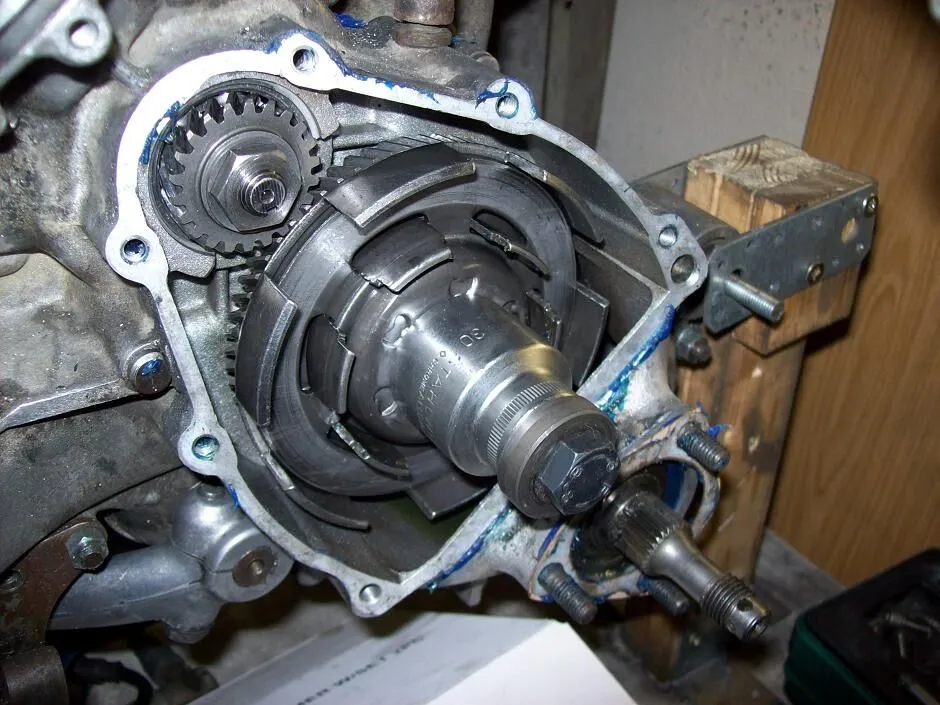

    Nun müsste morgen mein bestelltes Zeugs für die Kupplung kommen. Habe mir ne XR Deckscheibe Kupplung 3,0 mm (verstärkte Deckscheibe reduziert das nachfedern beim Kuppeln, so dass die Kupplung mit weniger Weg sicher trennt), XR Seegerring für Kupplungsdeckscheibe und Kupplungsfedern Kit XL verstärkt (6 Federn) für meine XL2 Kupplung geordert. Das Zeugs wird im GSF vertrieben. https://www.vespaonline.de/GSF-LINK. Habe deswegen heute schon mal alles auseinander genommen.
    Nen Kupplungskompressor hab mit dem Abzieher, ner 30er Nuss und der dicken Beilagsscheibe des Hinterrades zusammengebastelt. (klappt wunderbar)

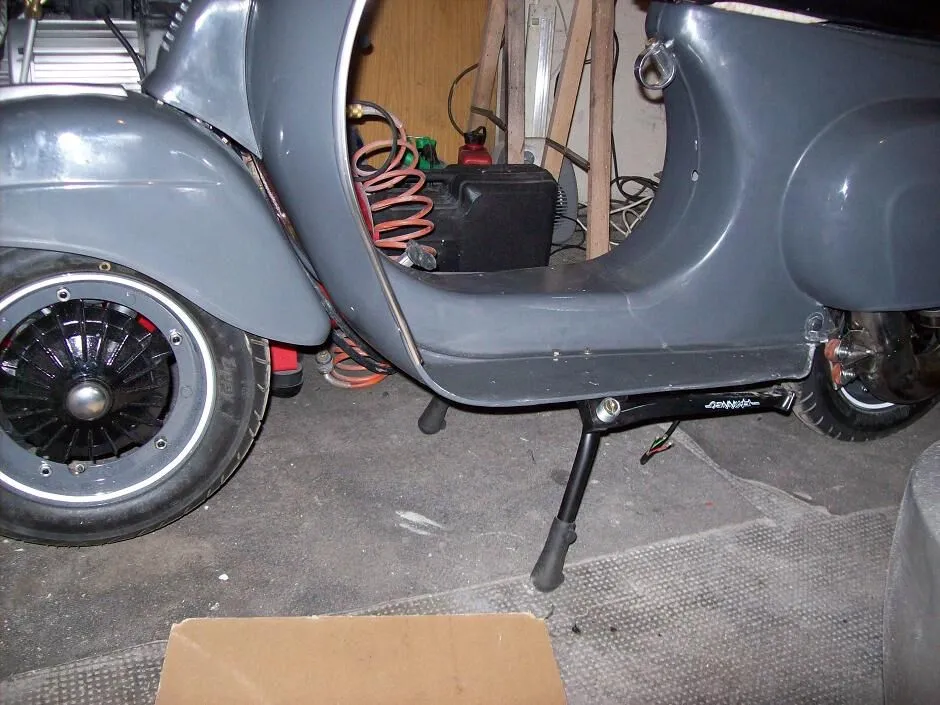

    Den Hauptständer habe ich heute auch lackiert und montiert.

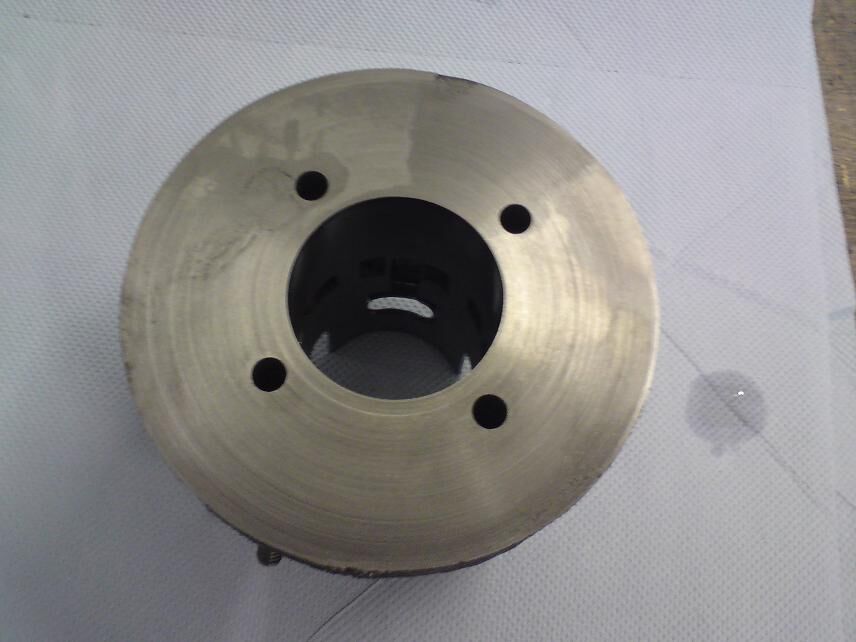

    Hab heute den Zylinderkopf wieder runtergabaut da ich ne Quetschkante von 1,4mm hab. (lt. Worb5 sollten Zylinder mit Malossikopf 1,0mm sein). So hab mir innen die ÜS und den Auslass angeschaut, die haben noch ca. 0,5mm Platz. D.h. ich könnte die Fußdichtung um 0,4mm planen. Auf der anderen Seite geht sich das mit dem Boostport nicht aus. D.h. ich muss den Zylinder oben 0,4mm planen. Ist echt schwierig, denn wenn ich was versau ist es definitv billiger ne neue 5,0mm Dichtung zu kaufen, anstelle des bearbeiteten Zylinders... Was würdet ihr machen? Zylinder oder FuDi planen?

    So hab nun mein Zylinder oben 0,4mm abgedreht. Nun sollte die QK von 1mm hinhauen. Hat alles recht gut geklappt.
