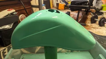

    Aktuell schwärme ich aber sehr stark für das Porsche Mintgrün 22R. Mit schwarzen Aktzenten wie halt die Felgen, den Lampenring usw. Wie es jetzt auch schon ist.
    Bin mir aber unsicher ob es zu dem Motorkonzept passt? Wär aber eigentlich schon lustig, so ne brave Farbe und dann die Leistung dazu
    Nachtrag: Hab zum Testen mal den Lack in dem 22r gekauft. Lack muss ez trocknen, dann mal bei Tageslicht schauen. Hab zum Test den alten Kotflügel lackiert.

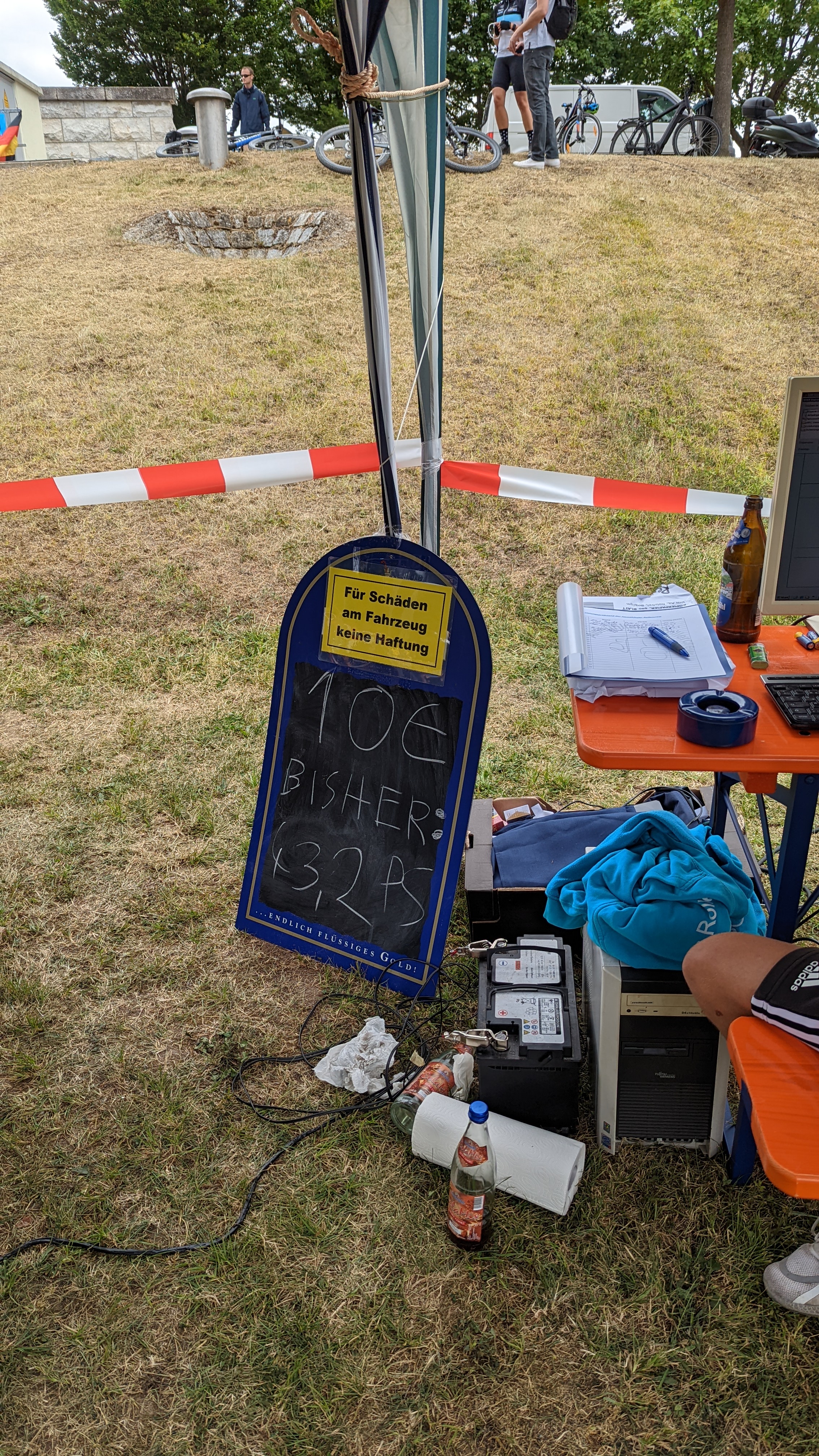

    Hab mich am Sommerfest vom Vespaclub Regensburg auf den Prüfstand verirrt.... wie konnte das nur passieren ^^
    Und hier ein paar Impressionen von dem Tag.

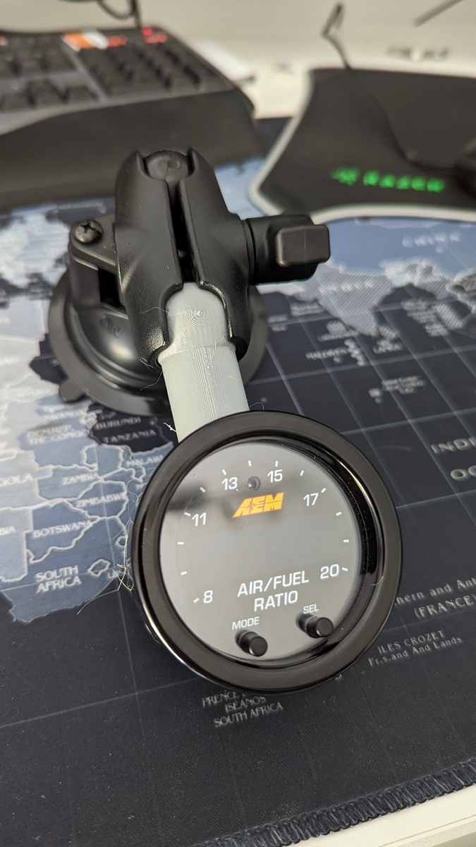

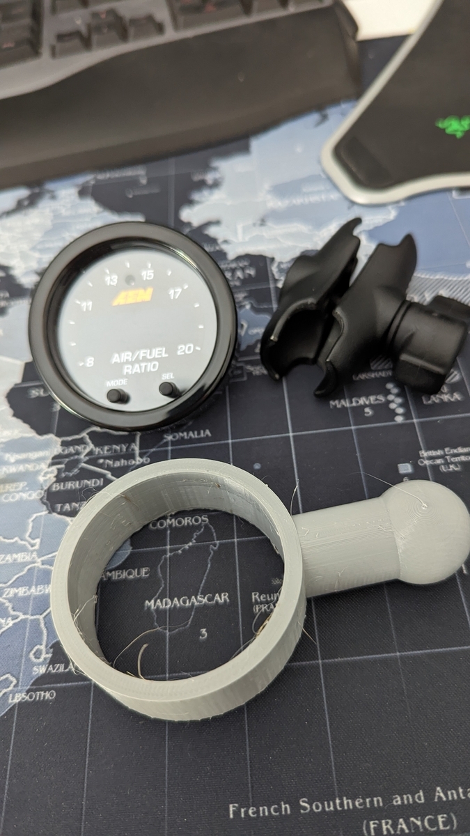

    Ich hab mir eine Sonde und Auswertegerät besorgt und fing an mir etwas zum basteln (Halter für Batterie und Gauge hab ich mir 3D gedruckt), damit ich an Kumpels Vespa und meinen alles einstellen kann. Fehlen nur noch die Einschweißmuffen für die Sonde am Auspuff...

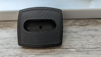

    Tachohalter Motogadget Mini auf Special. Kumpel brauchte auch einen.
    Mit was für einem Material druckst du Vespateile?
    Wir haben im Geschäft für Kleinteile zum ankucken solche Drucker, aber selbst mit ABS als einigermaßen technischem Kunststoff, der sich im FDM-Verfahren drucken läßt, läßt sich technisch nicht sooo viel anfangen.
    Polyamid habe ich noch nie vernünftig gedruckt bekommen, trotz beheizter Platte und geschlossenem Bauraum...
    Gruß Paddy.
    Bin ich ja noch Anfänger. Wollte ABS drucken, dies löste sich aber vom Bett. Da muss ich mich noch ein wenig spielen. Der Tachodeckel ist PLA.
