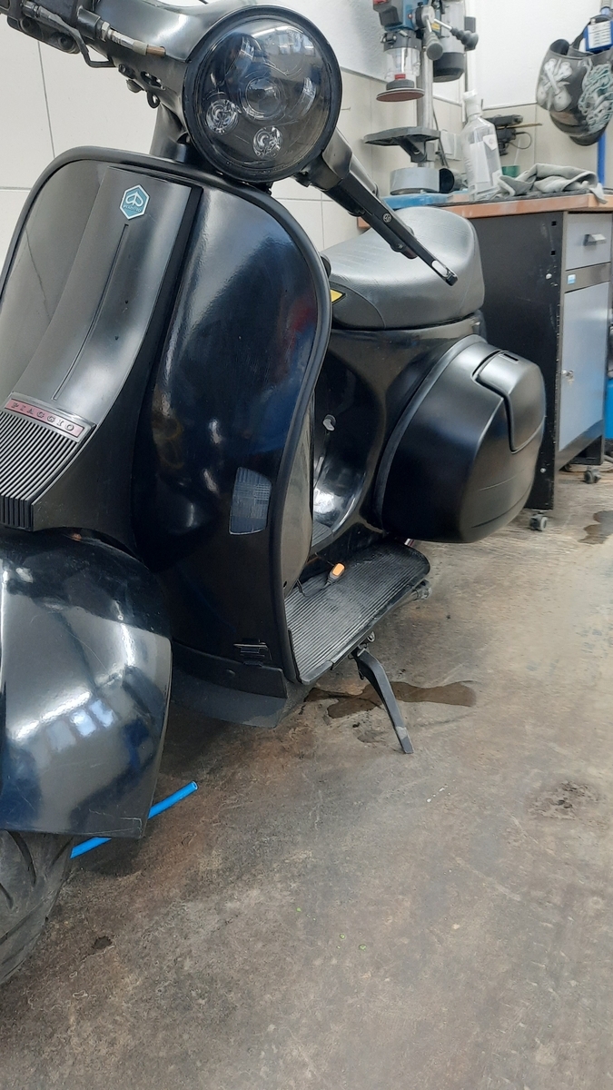

    So Farbe ist mal am Linken Deckel drauf, nur noch fertig zusammenbauen, den Blinker muss ich leider nochmals folieren da sich die Folie stellenweise ablöst.
    Bin mal gespannt wies montiert ausschaut.
    Damit man den abnehmbaren Gepäckfachdeckel überhaupt montieren kann muss am Rahmen ein wenig modifiziert werden. Den aufgeschweissten Rahmen um den Spannungsreger und Blinkerrelais musste ich unten ein wenig kürzen.
    Danach passt leider der originale PX Batteriehalter nicht mehr. Somit habe ich mir schnell alles am Roller ausgemessen und dann gleich einen neuen Halter für Batterie konstruiert, dieser ist jetzt kleiner da eine Gel Batterie verbaut ist, und danach gleich aus PETG 3D gedruckt.

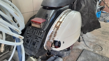

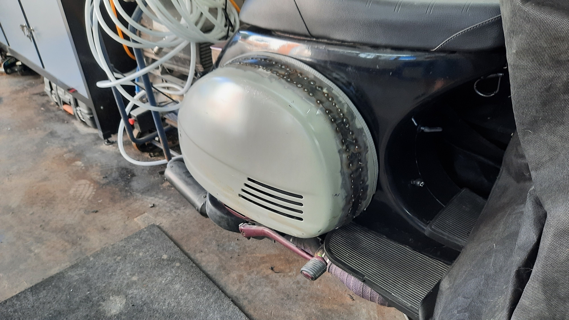

    Weiter gehts mit der rechten Backe, hab mir die Maße der linken übertragen und dann die Rechte angefangen zu verbreitern.
    Im vorderen Bereich ist sie einen guten cm schmaler wie die linke Backe.

    Ausschnitt für den rechten Blinker ist gemacht und die umrandung vom Blinker ist nun auch fertig geschweisst, Halter zum anschrauben für den Blinker ist auch gemacht, nur noch fertig abflexen, Loch zur Schraubbefestigung bohren dann ist das Thema Blinker bis auf kitten und schleifen auch soweit durch.
    Die Seitenbacke werde ich im unteren Bereich noch über die ganze Länge mit einem Blech verstärken.

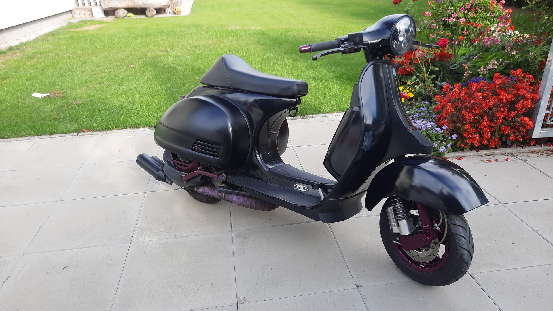

    Das sieht wirklich sexy aus...
    Was sind das für Blinker, und was hast du (wieder) mit dem Auspuff angestellt...

    Sind GTS Blinker, hab mir gedacht ich probiere mal was neues aus, PX Blinker nach innen versetzt und Motorradblinker hinten hatte ich ja schon.
    Beim Rücklicht möchte ich auch das der LX probieren wie es sich einfügt, wenns scheisse aussieht kommt es natürlich nicht dran.
    Auspuff ist die Sybille mit dem originalen RZ MK2 Dämpfer und einem Eigenbau Dämpfer hinten dran, kostet zwar ein wenig Endleistung macht die Kiste aber einigermassen leise

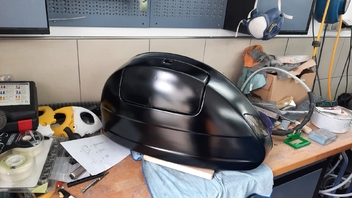

    Beide Backen sind nun schwarz matt lackiert und wieder bei mir daheim, nun geht's langsam ans komplettieren.

    So wieder ein wenig dem Ziel näher. Der linke Gepäckfachdeckel ist fast gertig komplettiert. Ich bin mir noch nicht sicher ob ich bei den Sicken noch einen Streifen in schwarz glänzend folieren soll

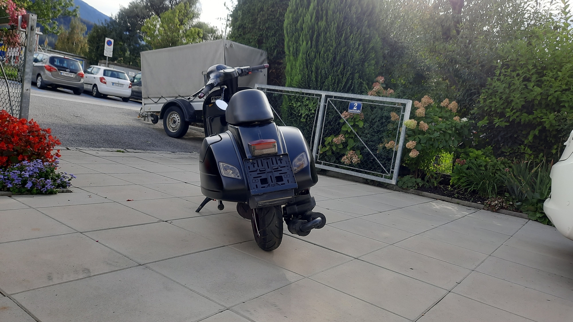

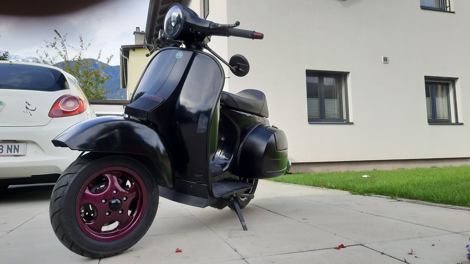

    • September 18, 2022 at 16:56
    • #469

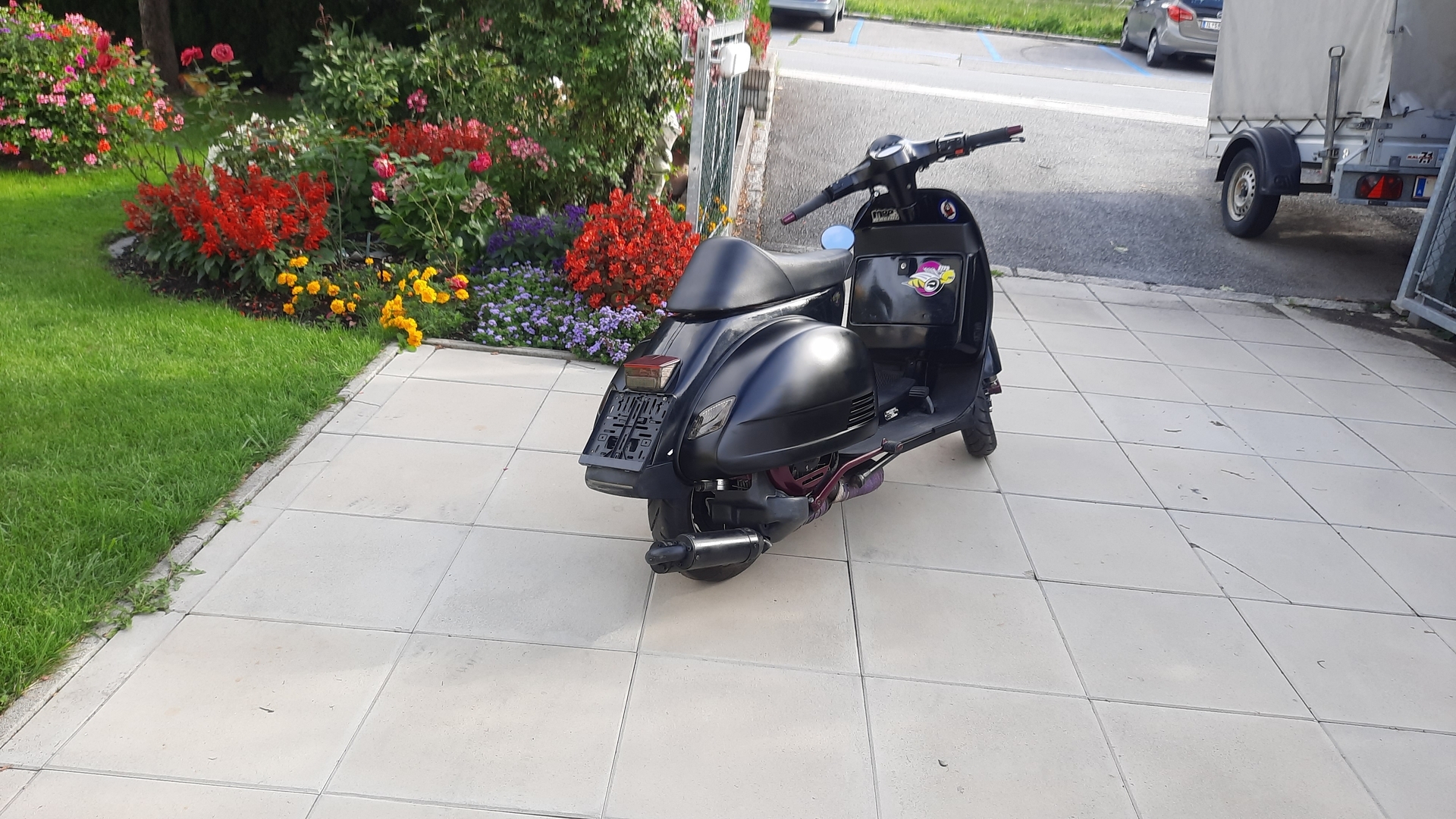

    Habe fertig.
    Ein ziemlich ungewohnter Anblick, erstens weil die Backen ja verbreitert sind und dann noch die GTS Blinker
    Ziemlich fett würde ich sagen

    • September 18, 2022 at 18:01
    • #470
    Seeeehr geil geworden. Das mit den Folienstreifen würde ich ausprobieren.
    Sieht bestimmt fett aus

    • September 18, 2022 at 19:41
    • #471
    Find das mit den Blinkern schon ganz geil, nur irgendwie will mir nun das Rücklicht dazu nicht so wirklich gefallen... --> weil Blinkerkanten abgerundet und Rücklicht sehr eckig. Aber nur mein Geschmack

    • September 18, 2022 at 19:43
    • #472
    Das wird dann das nächste was ich andern werde
