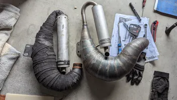

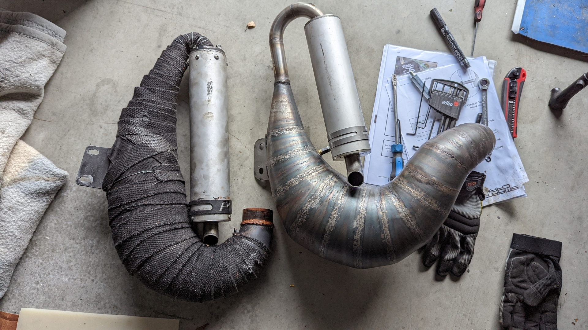

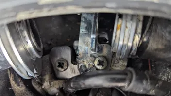

Eigentlich wollten wir gestern unsre beiden BFA 244 die Sporen geben. Aber der Zylinder dachte sich er gibt lieber uns die Sporen.
Auslassdichtung bei beiden zerfetzt inkl. lockere Auslasschrauben. Denken dass erst die Schrauben locker wurden und dadurch die Dichtung das flog.
Damit das hoffentlich nicht mehr passiert flogen die Schrauben raus und wurden ersetzt und zusätzlich fest geschweißt. Hoffentlich ist jetzt dann nix mehr mit der Dichtung, sonst wirds wieder ein Materialmord ![]()

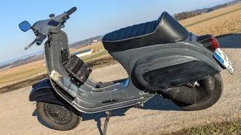

Damit ich auch mal sehe was hinter mir passiert habe ich den Spiegel (der eh zu klein für die STVZO war) weg und einen Motogadget M.View XL ran. Ganz fesch für den Preis
Ich find es ganz geil

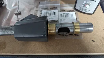

Wie hast du die Buchse eingesetzt? Der Lenker muss doch dafür entsprechend "aufgebohrt" werden,oder? Meine Rally hat auch gut Spiel im Schaltrohr. Da muss das auch noch gemacht werden. Wo gibt's die Buchsen?
Gruß Marco
Wie der Tanatos geschrieben hat würde das auch mit der Fächerscheibe klappen. Da aber die Buchsen irgendwas mit 27,3mm haben, habe ich mir einen 27er Bohrer gekauft, bin damit durchgerumpelt und den Rest dann mit einer passenden Fächerscheibe passend zurecht geschliffen.
Die Buchsen sind von BGM Scootercenter
Also wie auch die Blinkerverdreher von PX entfremdet

Schaltbuchse Reparatur. Das war eine Schweinearbeit. Mach ich nie mehr.

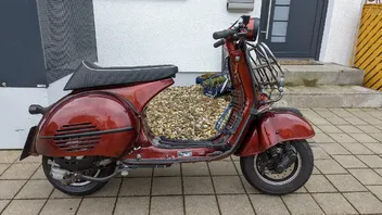

Hab gestern an Kumpel seine Vespa da gehabt die ich für ihn mit dem 244er aufgebaut habe. Hatte sie bis dato noch garnicht selbst so richtig gefahren.
Kurz um, das ist eine Matz
. Durch den Ludwig Scherer Auspuff ist da ein übler (für mich) Reso-Eintritt.
Ihm taugts und ich fand es auch lustig.

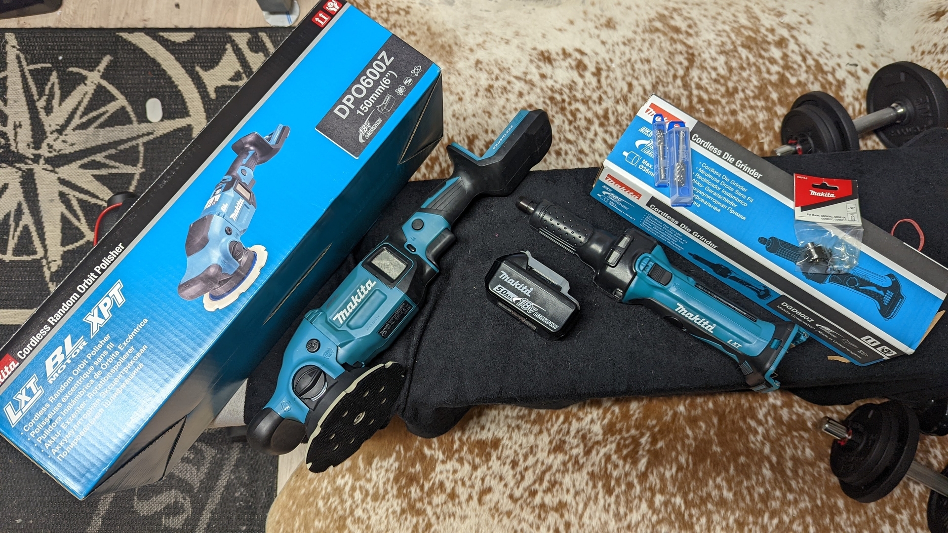

Zudem hab ich mein Makita Fuhrpark ein wenig aufgestockt
- Stabschleifer mit 6mm Aufnahme
- 3mm Makita Aufnahme für o.g. Stabschleifer
- Zwei Pferdfräser mit 6mm Schaft
- Excenterpoliermaschine
- dazu nochmal nen 5AH Akku
ersteres hab ich schon getestet, geht gut ab der Fräser

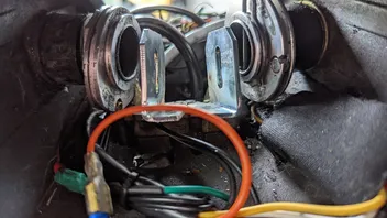

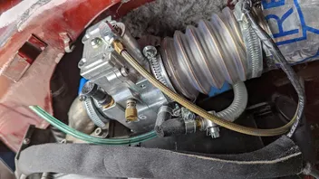

Nach langem hin und her musste nun der 35er Keihin einem Smartcarb SC2 36 weichen. Da ich den SC2 38 schon in der Smallframe fahre und dort auch den Keihin raus schmiss, blieb mir ja fast nur diese Entscheidung ![]()
Auch meine Rahmenansaugung passt noch ![]()
Und beim einfedern geht es sich ganz gut aus. Noch ca. 1-2mm Platz zur Karosserie.
Jetzt fehlt nur noch der Umbau vom Tank auf Überdruckversorgung, dies geschieht wohl im Februar, dann kann ich mal mit ner Testfahrt vom Vergaser beginnen.
