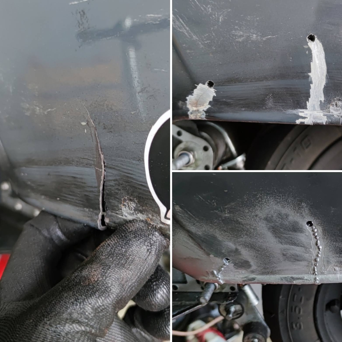

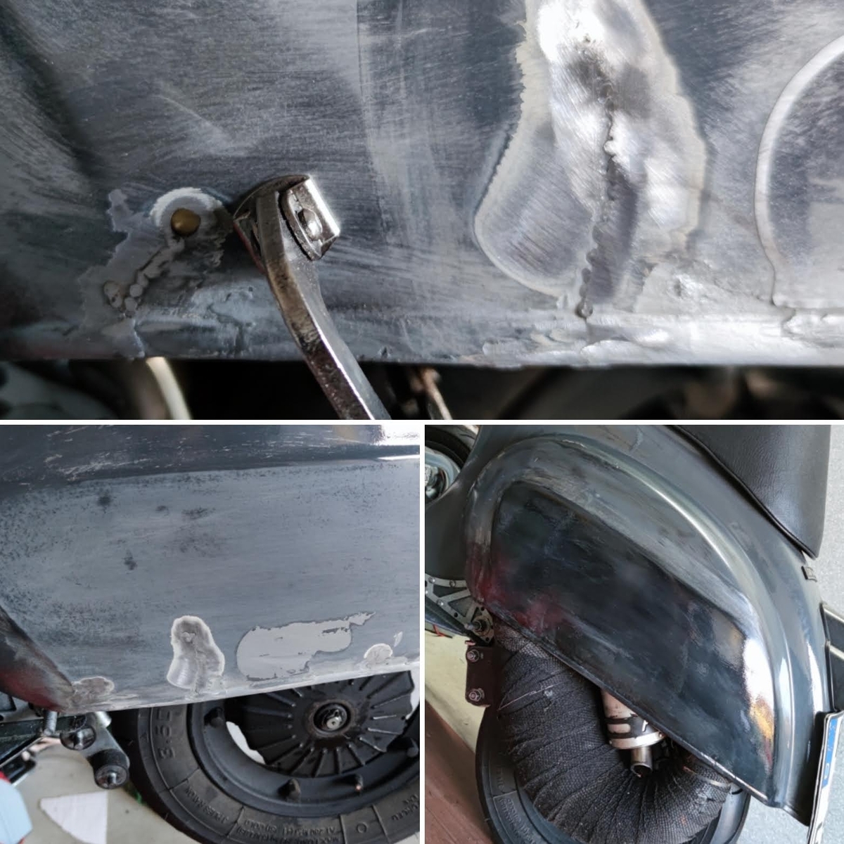

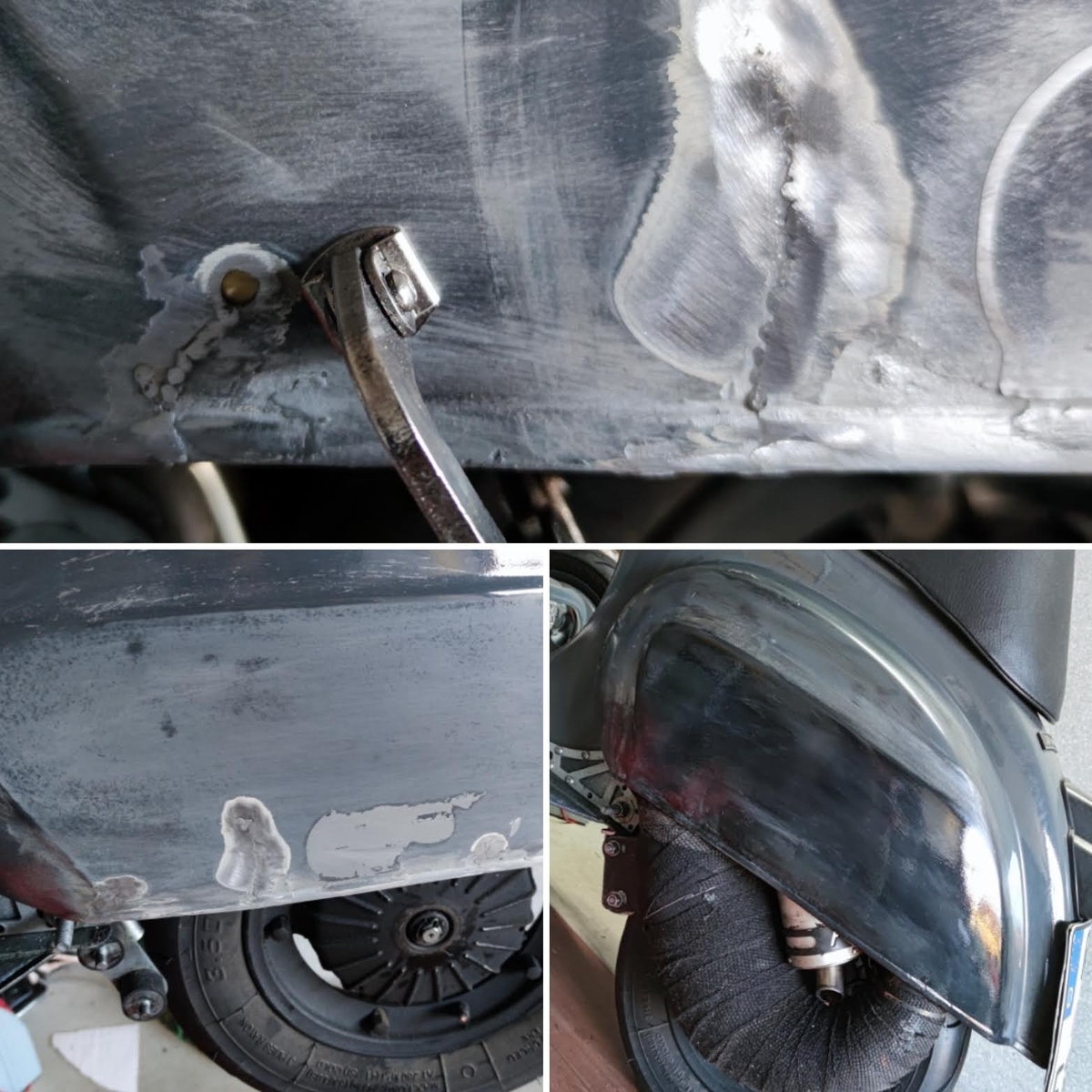

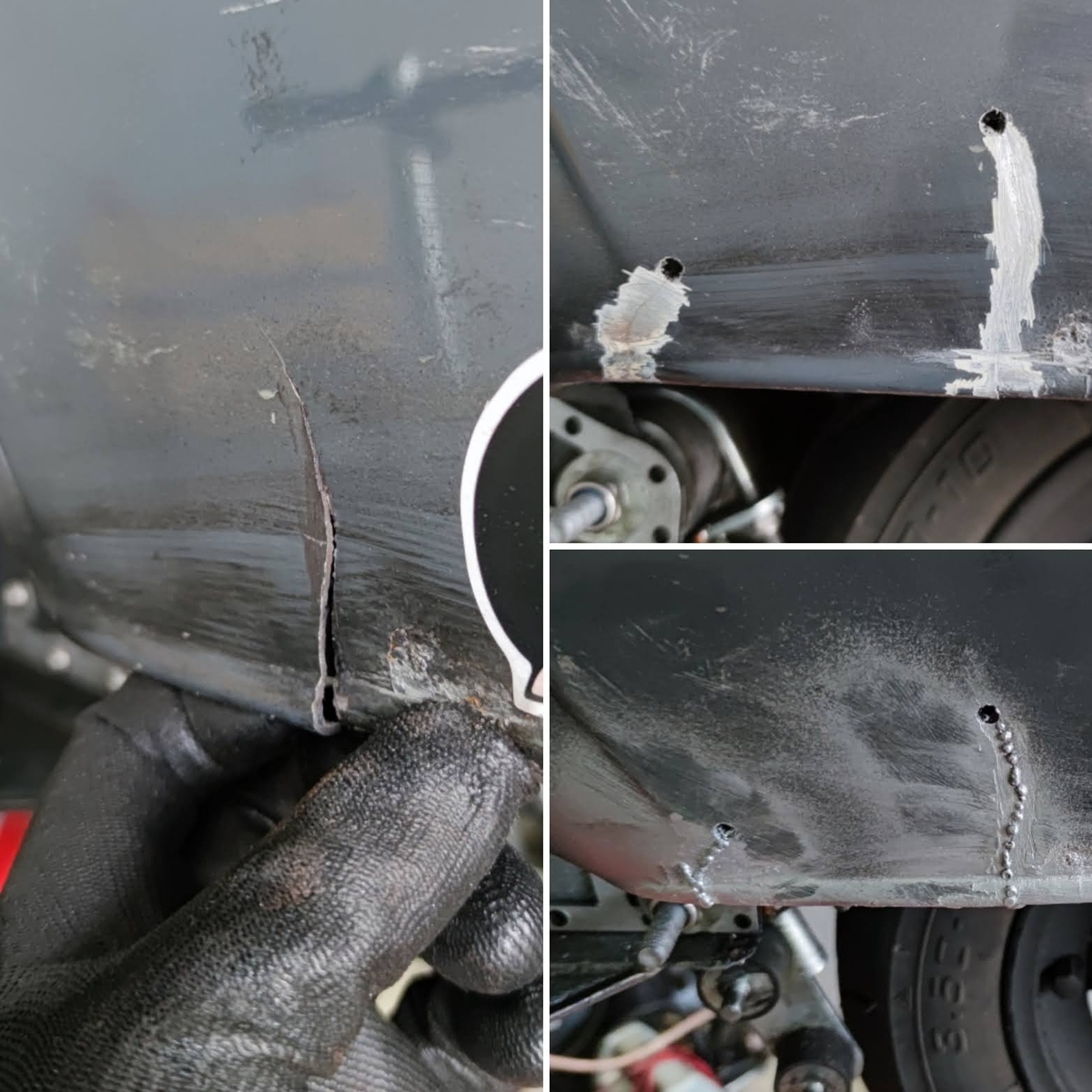

    Leider lassen die Vibrationsrisse nicht aus... da man im Winter eh nicht fahren kann und ich mal wieder Bock hatte das Teil zu befummeln, habe ich mich daran gemacht die Risse wie es mit meinen technischen Mitteln und "Können" ein Ende zu bereiten. Es wurde auch wieder ein Rundstahl innen eingesetzt damit es nicht nochmal reißt.
    Leider hab ich die Farbe der Vespa nicht mehr, so hab ich es dann letztendlich seidenmatt schwarz gejaucht und mit einem Tuch und Zinklack "patiniert". Naja, passt zum ranzigen Rest finde ich.

    Genau an der Stelle ist meine auch gerissen. Scheint wohl ein Punkt zu sein, wo enorm Spannung durch Vibration drauf kommt. Das mit dem Loch bohren, damit es nicht weiter reißt ist eine gute Idee!

    Meine ist da auch gerissen. Muss ich auch nochmal beigehen...

    Wenn es Dich mal in die Landeshauptstadt verschlagen sollte, dann nimm Dir einen Seitendeckel mit und schau bei Prosol in der Dachauer vorbei. Die können mit Vespafahrern und -teilen umgehen und mischen fantastisch gut Lack nach Analyse.

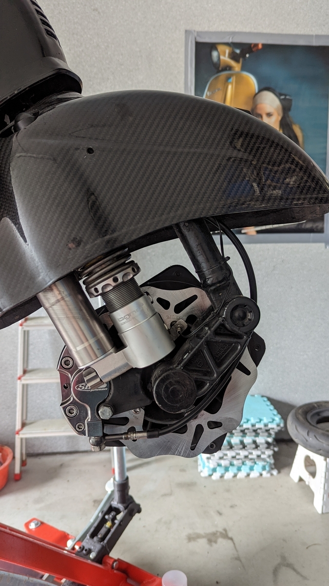

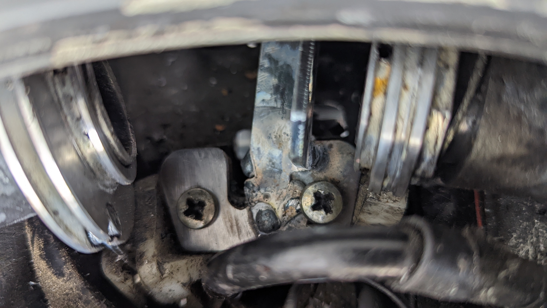

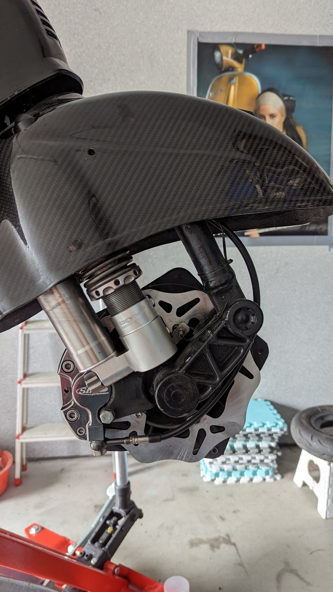

    Hier hat sich auch mal wieder ein wenig was getan...

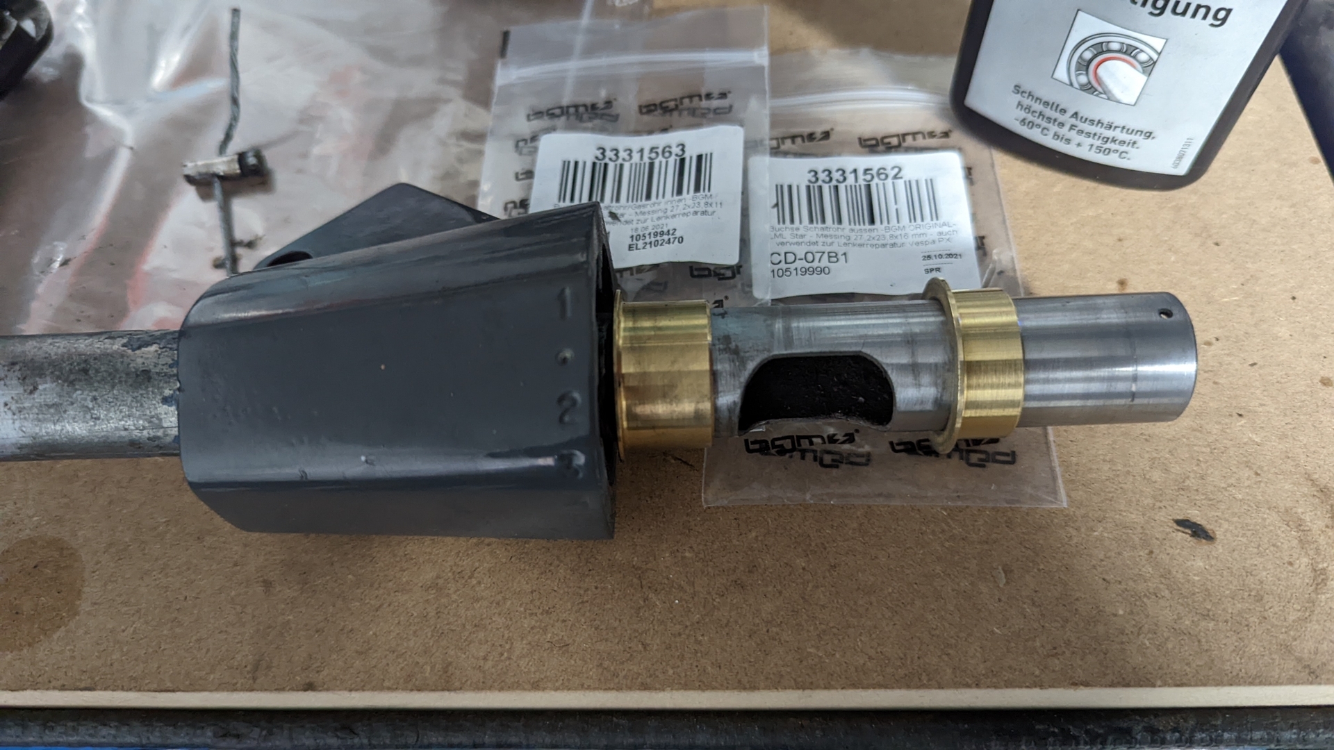

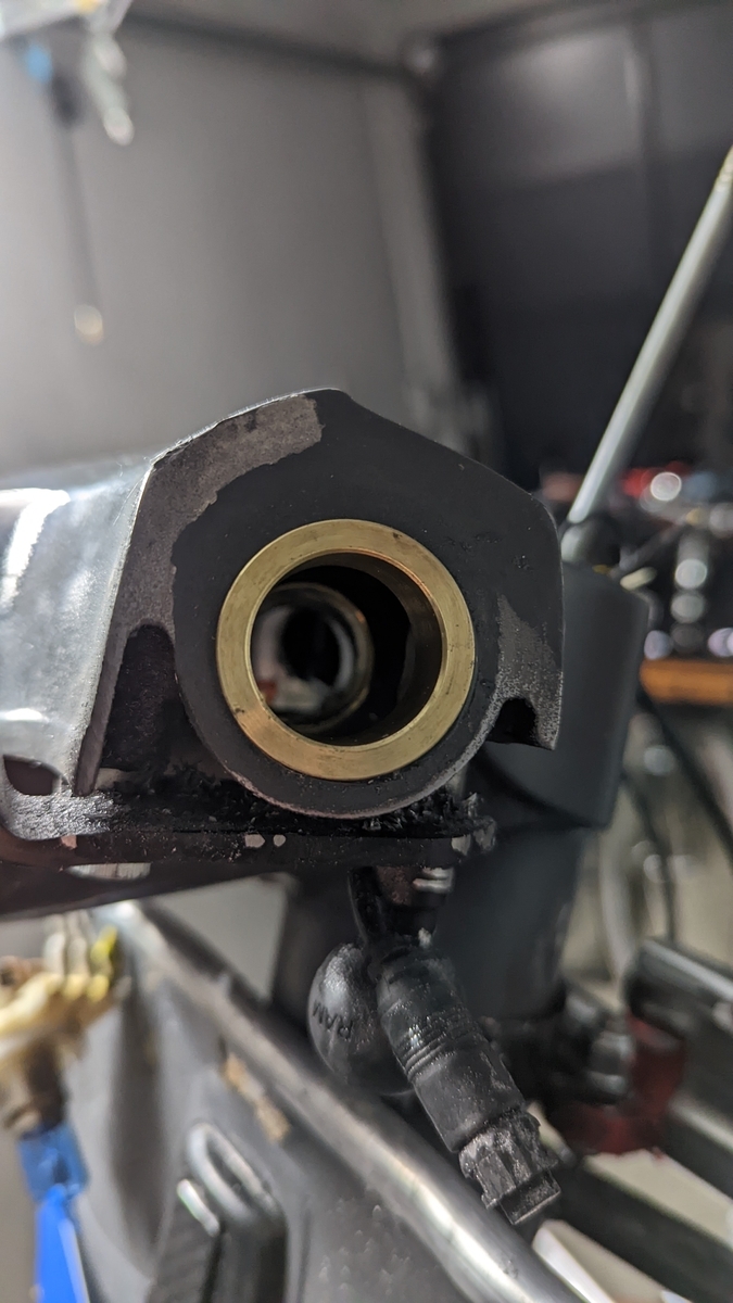

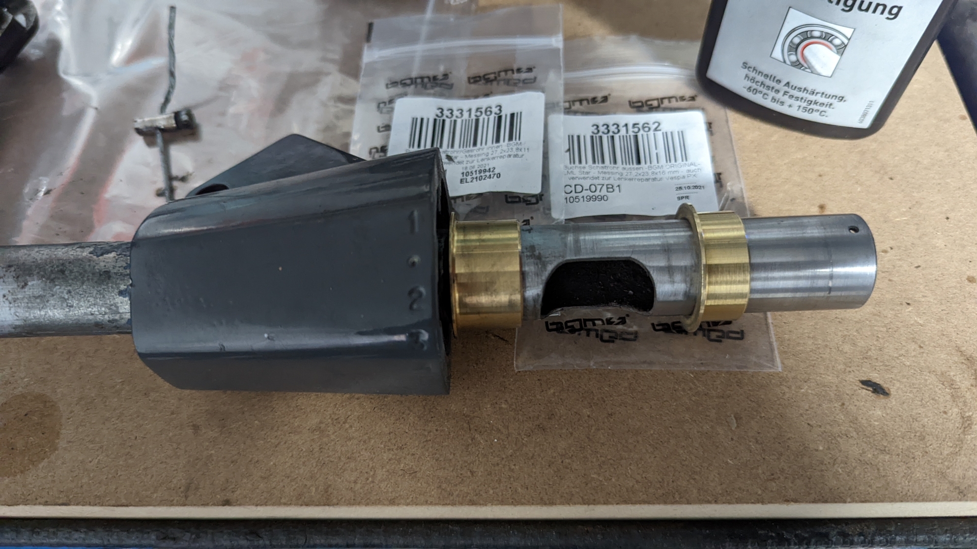

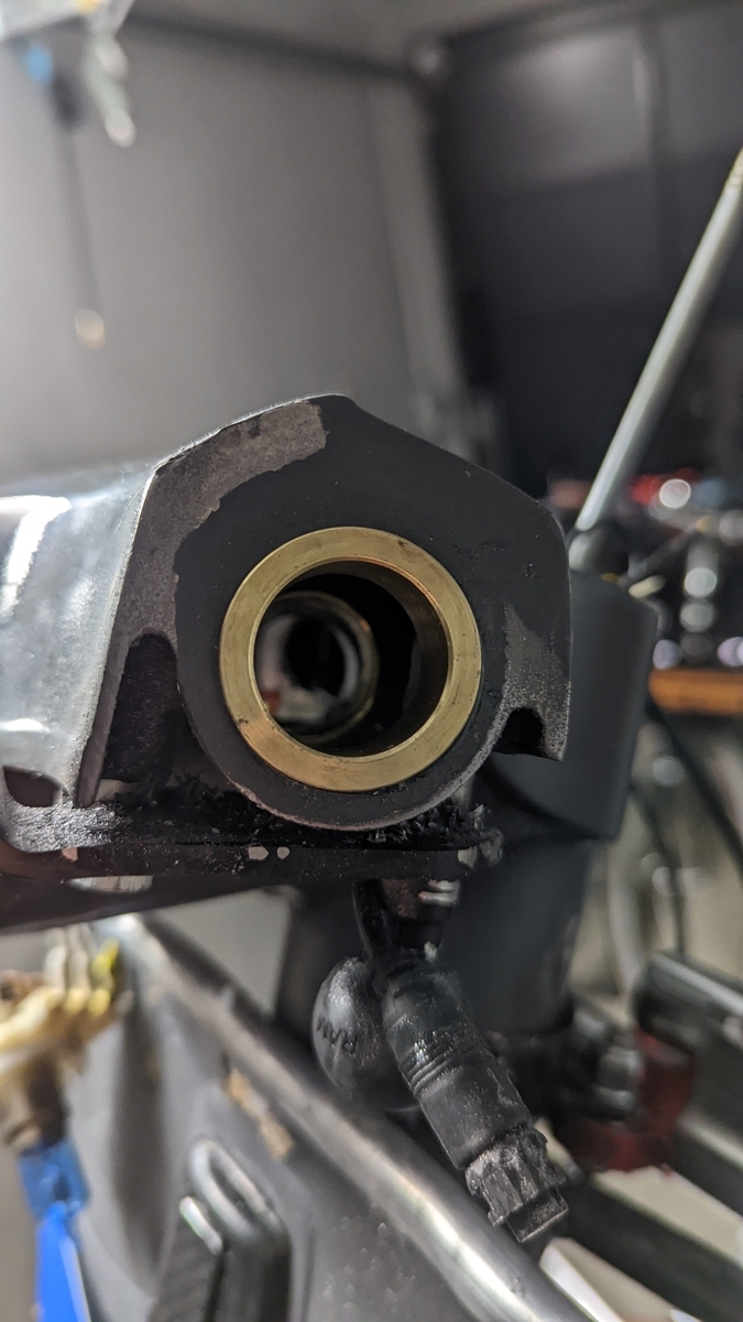

    Schaltbuchse Reparatur. Das war eine Schweinearbeit. Mach ich nie mehr.
    Externer Inhalt youtube.com

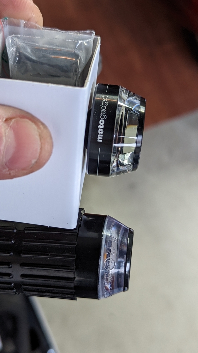

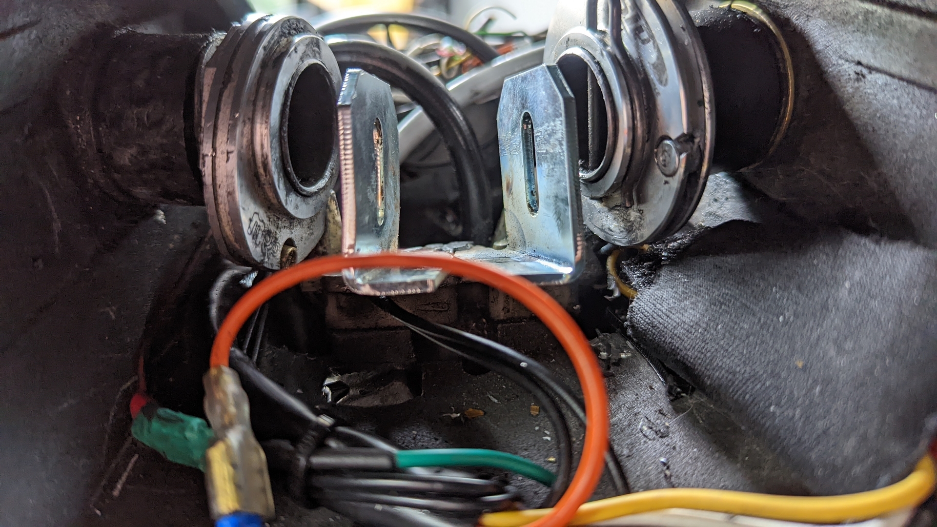

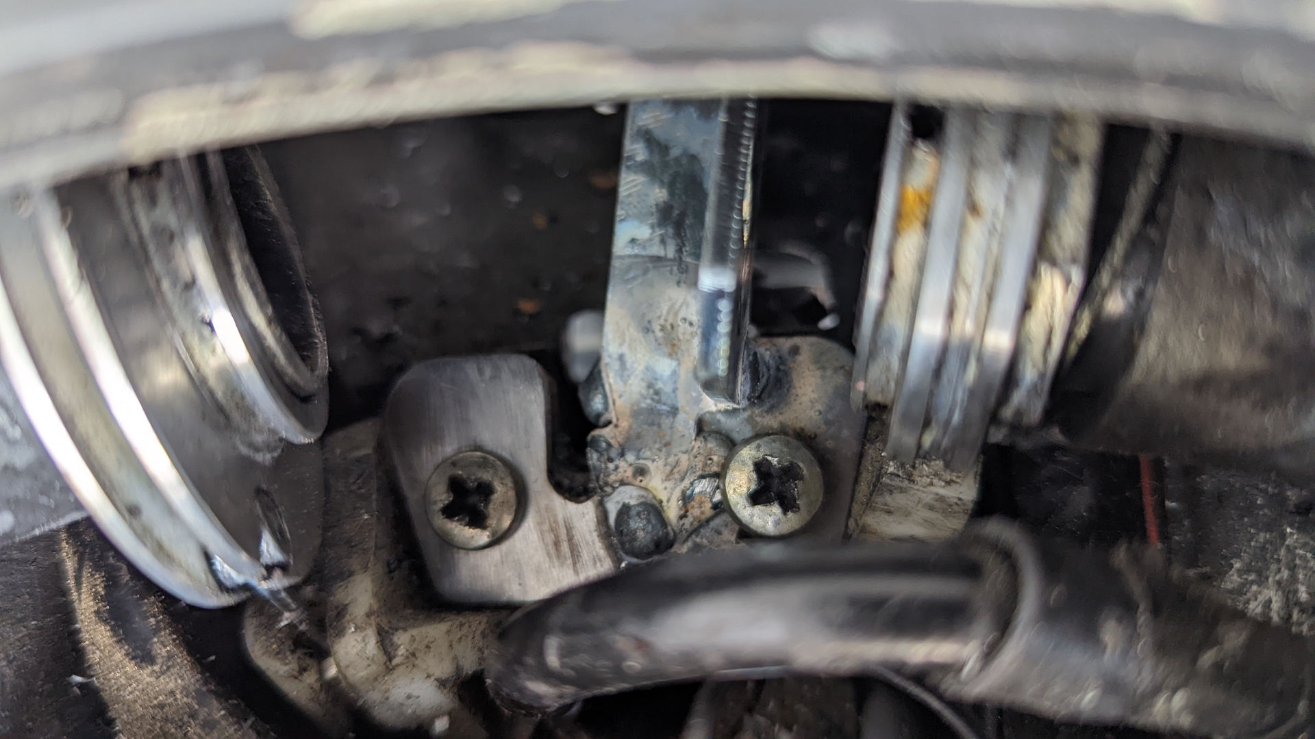

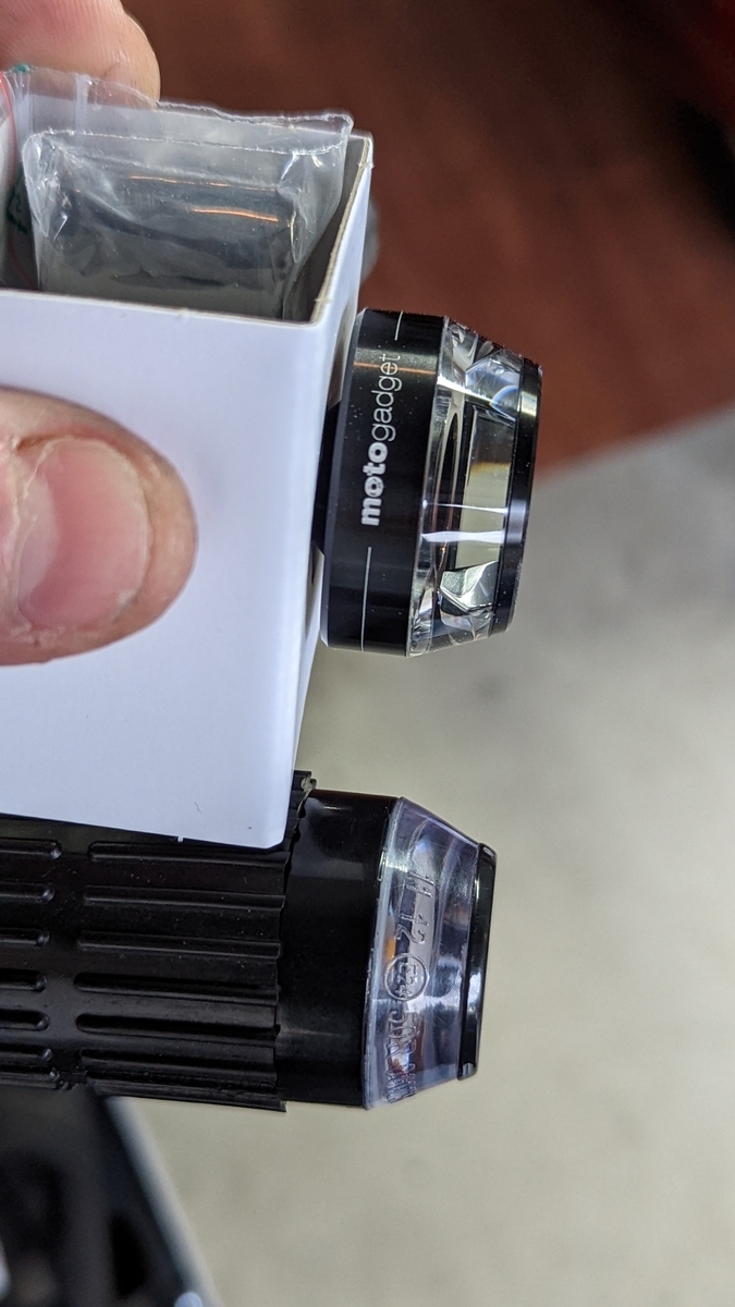

    China Blinker gegen Motogadget Mit.Blaze getauscht.
    Weil ich kein Blinkerrohr mehr hatte musste ich improvisieren. Hab aus einem PX Set was umgebaut.
    Externer Inhalt youtu.be
    Zudem gab's noch eine neue Galfer Wave Bremsscheibe

    Wie hast du die Buchse eingesetzt? Der Lenker muss doch dafür entsprechend "aufgebohrt" werden,oder? Meine Rally hat auch gut Spiel im Schaltrohr. Da muss das auch noch gemacht werden. Wo gibt's die Buchsen?
    Gruß Marco
  • Tanatos
    1,364
    8,678
    1,446
    Rheinau, Schweiz
    PX/T5/VNA
    • May 2, 2022 at 08:32
    • #2,170
    Die Frage war zwar nicht an mich gerichtet - ich habe jedoch schon gehört, dass man das mit den Fächerscheiben für die Bohrmaschine machen kann.

    Moin
    Gruß Marco
    Wie der Tanatos geschrieben hat würde das auch mit der Fächerscheibe klappen. Da aber die Buchsen irgendwas mit 27,3mm haben, habe ich mir einen 27er Bohrer gekauft, bin damit durchgerumpelt und den Rest dann mit einer passenden Fächerscheibe passend zurecht geschliffen.
    Die Buchsen sind von BGM Scootercenter
    Buchse Schaltrohr aussen -BGM ORIGINAL- LML Star - Messing 27,2x23,8x16 mm - auch verwendet zur Lenkerreparatur Vespa PX
    www.scooter-center.com
    Buchse Schaltrohr/Gasrohr innen -BGM ORIGINAL- LML Star - Messing 27,2x23,8x11 mm - auch verwendet zur Lenkerreparatur Vespa
    Also wie auch die Blinkerverdreher von PX entfremdet
