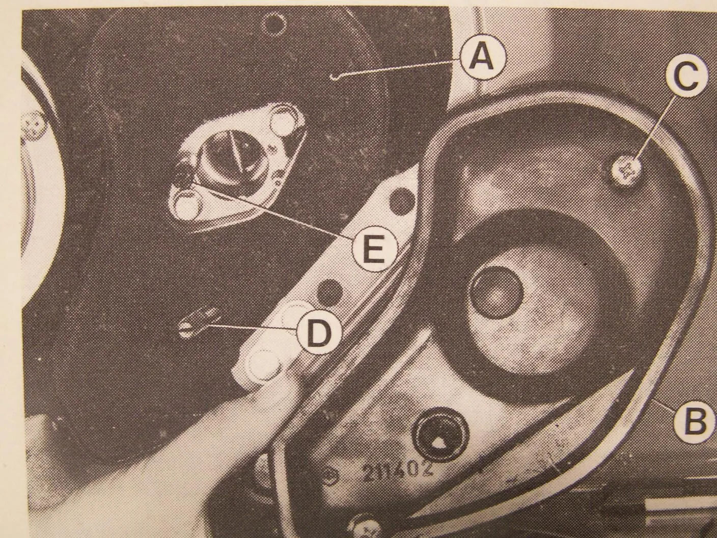

Jetzt noch mal . Du kannst den Kickstarter mit Welle herausziehen ? Oder nur den Kickstartehebel von der Welle abziehen ?
Neue Batterie im Louis Shop ( Aber die alte Batterie mitnehmen , sonst mußt du Pfand zahlen ) Ist kein Witz .

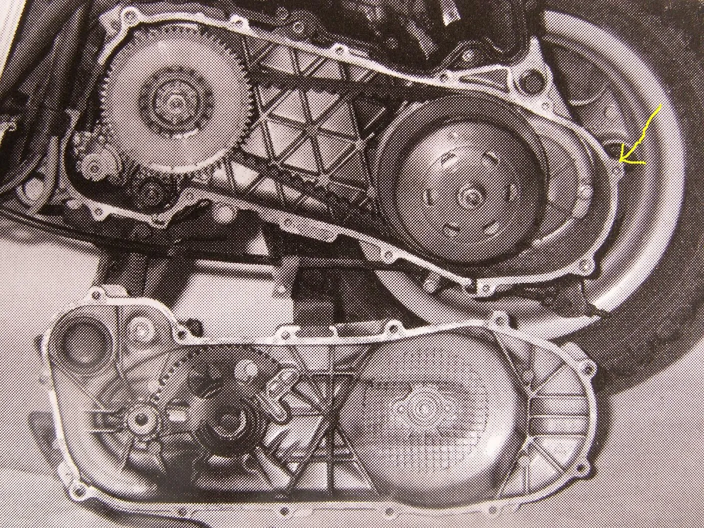

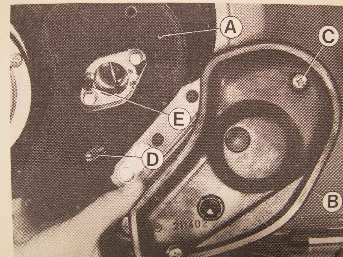

Hast du schon den Deckel abgeschraubt wo der Kickstarter drin sitzt . Sind 13 Schrauben und du mußt den Luftfilterkasten lösen um an die oberen Schrauben zu kommen . Nimm eine gute 8 er Stecknuss , weil die Schrauben ruck zuck rundgenudelt sind . Es kann sein , das eine von den Schrauben keinen Sechskant hat , das ist ne Schraube die man nur einmal anzieht und dabei der Kopf abreist ( Das machen die damit man nicht selbst reparieren kann ) Aber da haust du in der Mitte des Kopfes einen Körnerpunkt rein und bohrst mit einem 6 er Bohrer den Kopf ab . Mußt dir dann ne neue Schraube holen logisch . Beim zusammenbau den E- Starter in die richtige Position bringen .
Mfg Kalle
Bie meiner ET2 war es die Schraube ( gelber Pfeil ) -

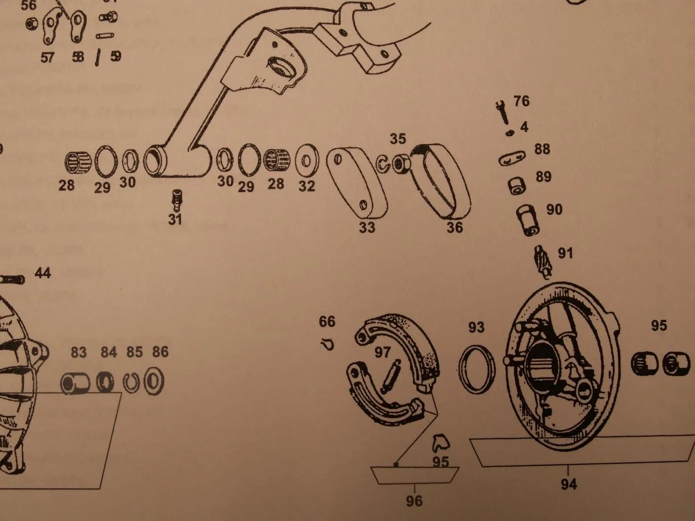

Must hinten am Motor ( Schalt und Kupplungszug lösen ) am Vergaser den Gaszug , achtung der dicke Zug ist die Hinterradbremse !
Dann die Vorderradbremse , auch den Zug an der [lexicon='Bremstrommel',''][/lexicon] lösen. Und wenn du die Lampe im Lenker abschraubst siehst du wo Gas und Schaltzüge eingehängt sind.Kupplung und Bremshebel mußt du auch losschrauben damit du die Züge aushängen kannst . Hätt ich fast vergessen , die Tachowelle natürlich auch losschrauben . Aber da kommst du sowiso nur dran wenn die Lampe ausgebaut ist .
