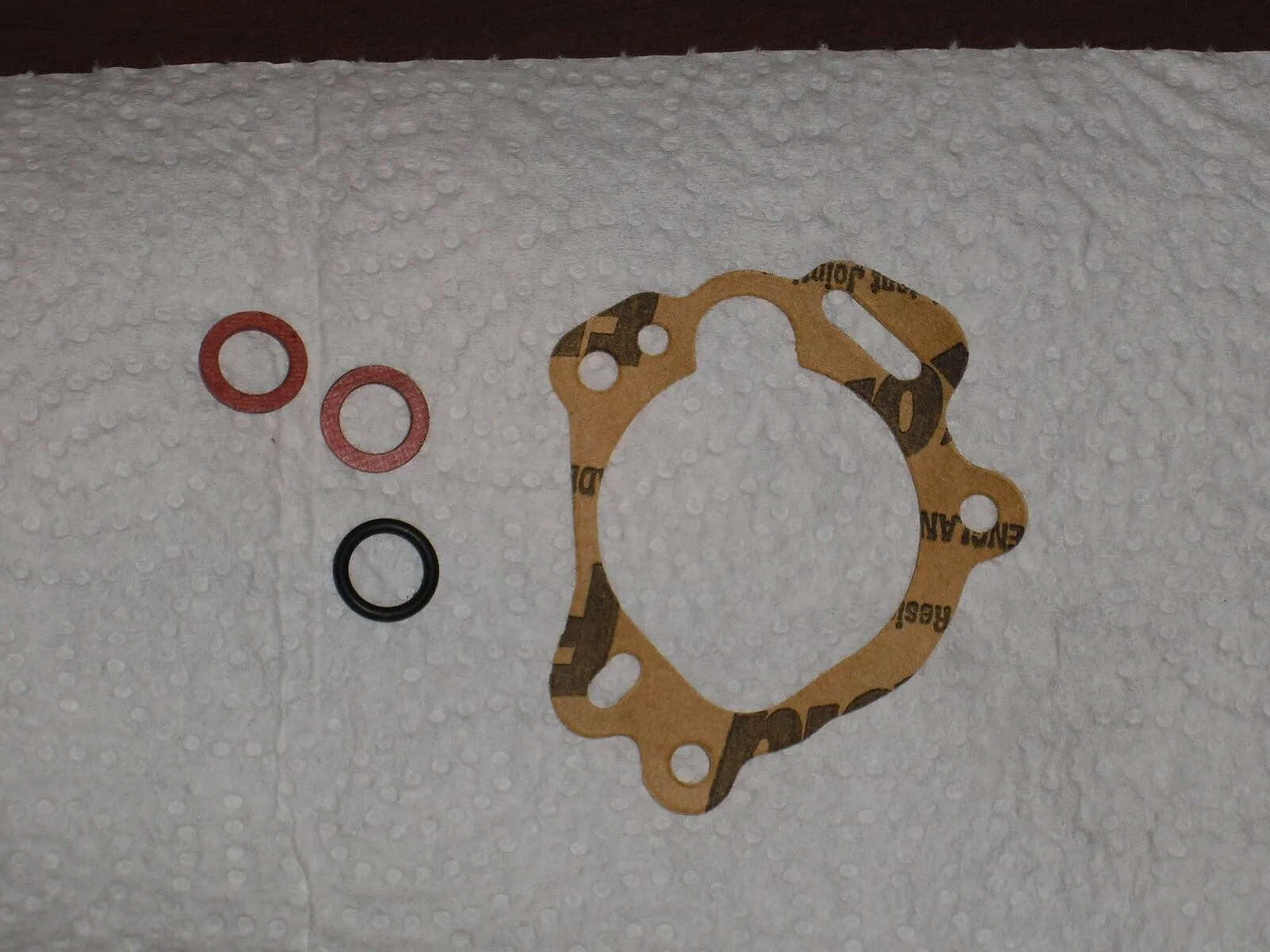

Sonst noch jemand eine Idee? Wo gehören die Ringe hin???
die große könnte (?) zur schwimmerkammer gehören (nicht 100%)
der o ring ist kupplungs hebel.
die anderen 2 könnten für den bezin anschluss am gaser sein.greetz sain
Nee die große gehört nicht zur schwimmer kammer. Und den O Ring an am Kupplungshebel habe ich getauscht. Vermute auch die Ölpumpe, die ich ja nicht habe.
Hallo, ich habe nochmal eine Frage. Bin fast fertig mit dem Motor, und hatte mir für mein Material bei PX-Performance das Stage 1 Pack geholt. Da ist ein Satz von Piaggio dabei mit Dichtungen. Habe jetzt leider irgendwie drei Teile über aus diesem Pack. Bild ist im Anhang. Vielleicht kann mir einer sagen, wo die hingehören. Ich habe einen PX 80 Motor ohne getrennt schmierung. Ist das vielleicht die Dichtung zur Öl-Pumpe? Die ich ja nicht habe?
