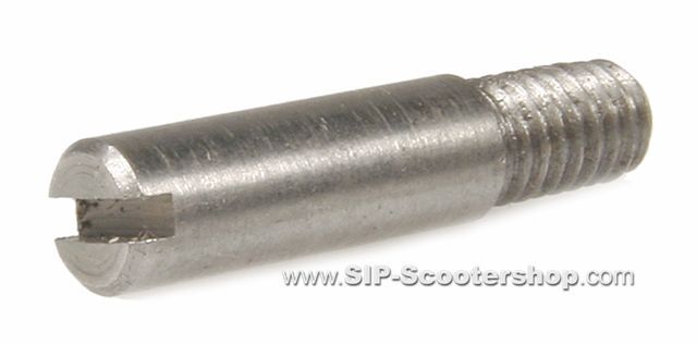

    Du meinst den Stift bei der Schaltraste? Deseegn frag ich ja. Der scheint von nem andeen Modell zu sein, denn den mit Gewinde und Schlitzschraubendeherschlitz ( 8) ) gibt es nicht bei der PX alt. Du stehst wohl nur auf Leute, die den Duchblick haben, besonder wenn
    sie erstmal zig Vespas zerlegen mußten, damit sie sich hier großartig aufspielen, und so tun, als wüssten sie das ohne Erfahrung. *keuch*
    Die Schaltraste hab ich jetzt mal ausgebaut und ne stärkere Feder eingesetzt wie die Schaltkerben (ist mir ziemlich egal, wie ihr`s nennt,
    ich nenn es so und wer mich verstehen will, der verstehst`s auch, sonst ist ein eine FK) vertieft.
      • 17.36 kB
      • 640 × 317
      • 274

    An der Schaltraste gibt`s nen Stift. Wofür ist der?
    Mit "Schaltbolzen mit Unterlegscheibe" meinst Du den Schultering bei der Hauptwelle, oder?
