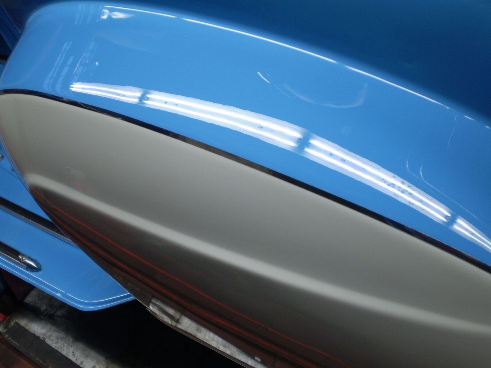

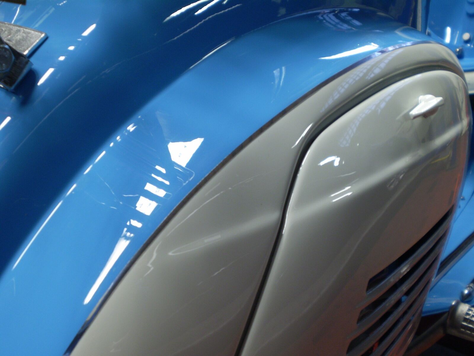

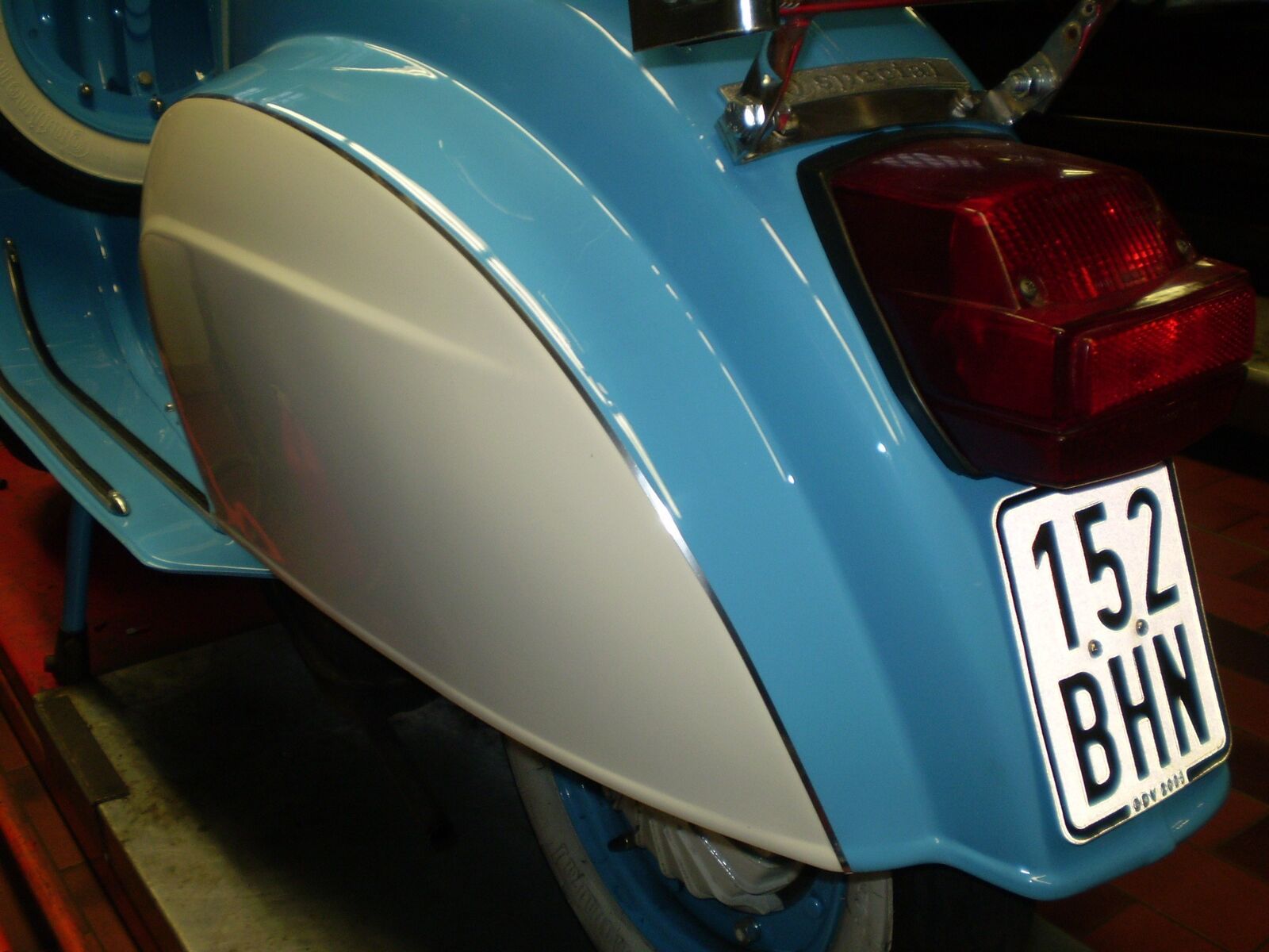

    • January 21, 2009 at 11:50
    Schön geworden
    aber auch wie die anderen
    - Griffe
    - Fußmatte :cursing:
    und was um Gotteswillen hast du dir bei der Kotflügelschraube bzw. Mutter gedacht ? ?(

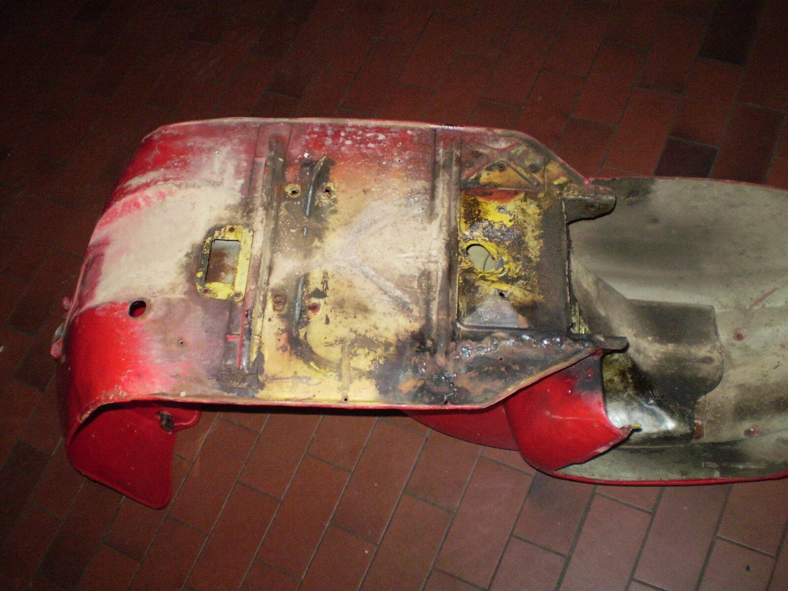

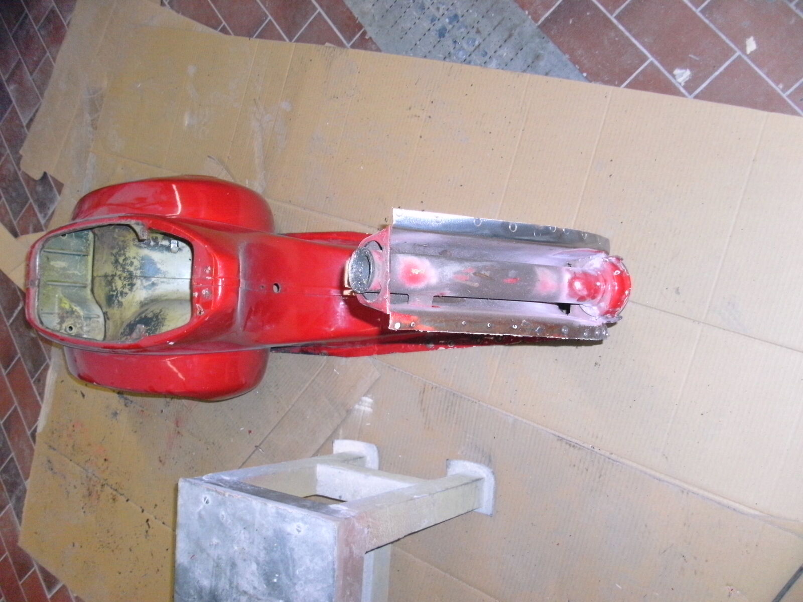

  • Restauration meiner Vespa 50 spezial
    • a10s10
    • December 19, 2008 at 07:33
    Rausgetrennt und wird erneuert,
    konnte man nicht mehr retten hatten zuviele Speciallisten
    sich daran versucht :cursing:

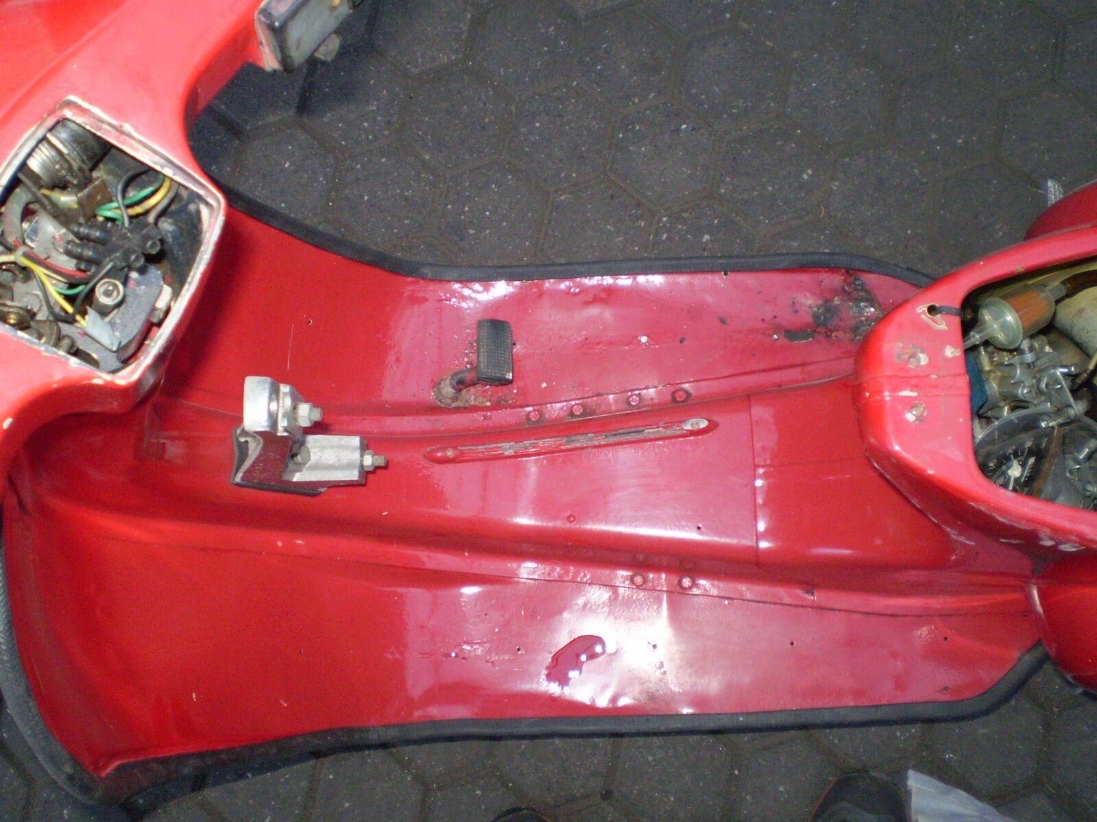

    • a10s10
    • December 18, 2008 at 14:42
    würde dir auch zum Sandstrahlen raten.
    Hab selbst Stundenlang eine V50 blank geschliffen und gebeizt,
    würde es nie wider tun nach 4 Jahren kommt an der ROST ;(
    Meine andere süße hab ich Sandstrahlen lassen und sie STRAHLTE dann auch
    hat richtig spaß gemacht danach daran zu arbeiten.
