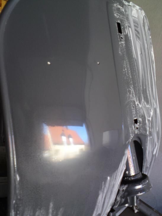

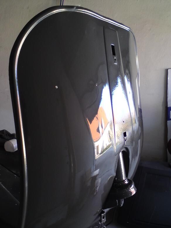

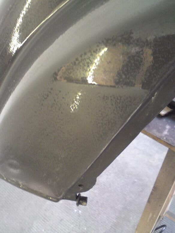

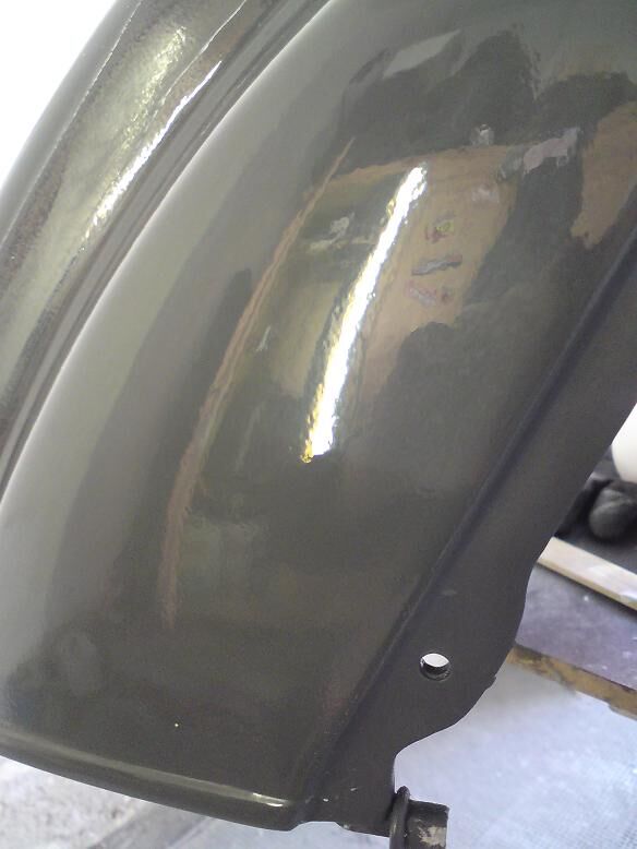

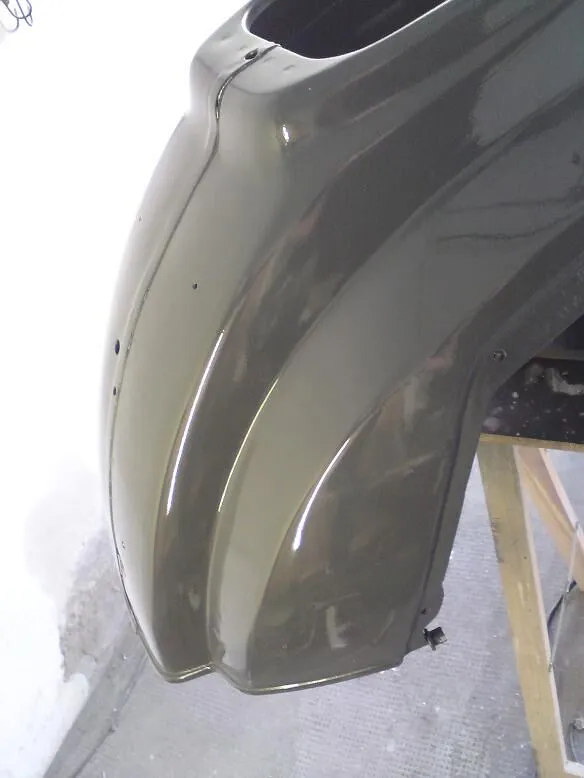

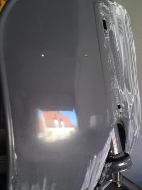

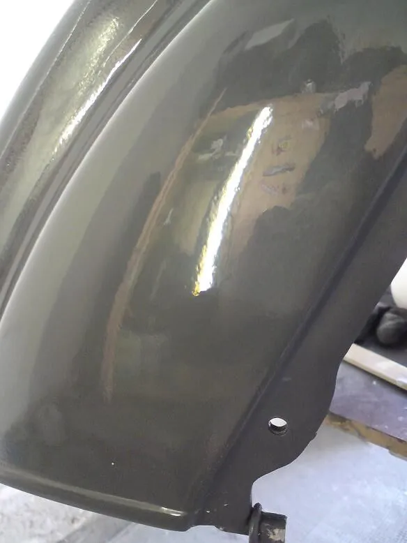

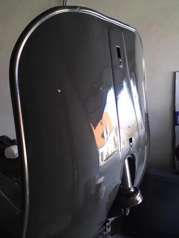

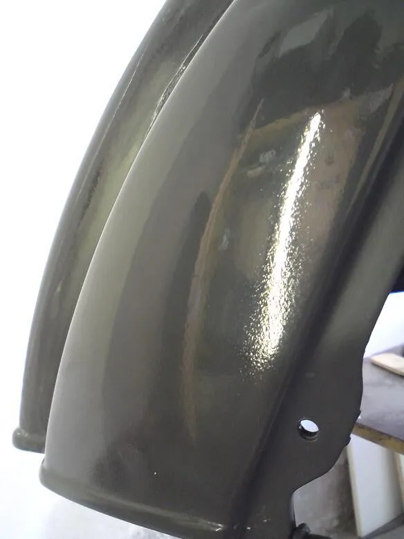

    Nachdem ich mir heute ne Schleifpaste besorgte, ging es für 4h in der Garage wieder ein wenig ab. So wird langsam der Lack richtig schön glatt, und kann sich für selbstlackiert sehen lassen. nun bin ich 2 mal drüber mit der Schleifpaste, werde wohl noch ein bis 2 mal drüber gehen, dann polieren. Hier sieht man den Fortschritt nach den Schleifpaste-schritten

    Haste echt gut gemacht. Habe mich sehr drin verliebt :love: .
    Weisst du ungefähr wann du fertig bist mit dem Lack und wann der zusammenbau losgeht.

    Schaut echt sehr gut aus.
    Freu mich schon wenn sie dann fertig ist, wir bestimmt richtig geil aussehen.

    liegt alles ein wenig an den Finanzen da ich den Motor ja noch aufpeppen will. Und hab ja bis März Zeit ;) aber denke mal dass se spätesten Januar komplett fertig ist. Is ja nimmer lang hin
    Ja und was meinst wie ich mich dann freu... ;) Ich hab sie zwar damals schon selbst lackiert, aber das war ne Hauruck-Aktion, aber diesmal steckt da ein haufen (meine) Hand-arbeit drin, da weiß man das gleich alles viel mehr zu schätzen. :love:

    ALTER SCHWEDE,...
    nicht schlecht du haust dich ja volle rein,...
    Du ich kann das so gut drum wieder mal eine Blöde Frage.
    Orangenhaut Effekt ensteht (mal davon abgesehen das es bei Lackierungen nie ganz zu vermeiden ist im vergleich zu Kunststoff)
    wenn zu viel Lack drauf ist oder?

    • #129
    Zitat von skifreerider01
    ALTER SCHWEDE,...
    DANGE
    Nach meiner Meinung war es so dass ich , durch die Lichtverhältniße in der Garage, keinen Satten Klarlackauftrag hatte, also somit "freie" Stellen. Denn an anderen Stellen wo ich durch das Licht besser hinsah, wie Heck z.B. hatte ich von Anfang an eine saubere glatte Oberfläche

    Ergo entsteht Orangenhaut dort, wo nicht GENUG Lack drauf ist...

    Also genau andersrum als ich jetzt gedacht habe.
    nicht wo zu viel ist sonder wo zu wenig ist oder.
    Muss mal in der FH hier den Meister fragen der das Lackieren macht klatschen-)

    Sind anscheinend mehrere Faktoren die da ne Rolle spielen wenn es ne Orangehaut gibt.

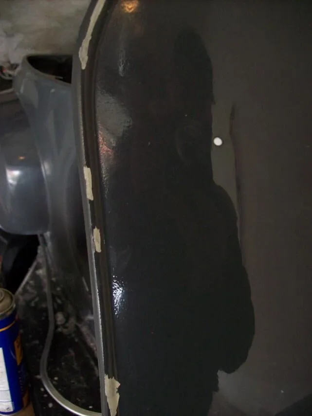

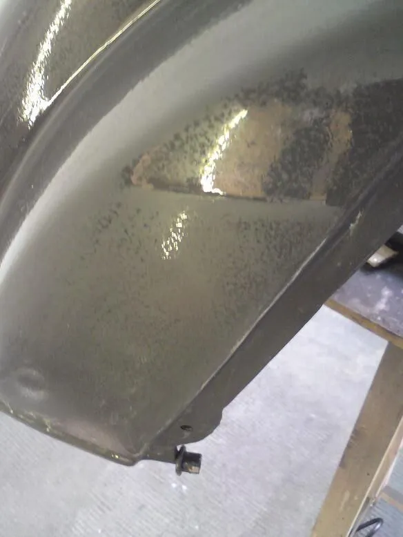

    So, nächste Woche räum ich meine Garage leer, dann gehts mit der Baustelle weiter. Hab mal versucht den Kantenschutz dran zu "halten" weil ich sehen wollte wie die ganze Sache rüberkommt, da hab ich leider ein wenig Gewalt angewendet und fette Lackabplatzer rein gemacht. Nach der Devise "nach fest kommt ab" :cursing: Also wird nächste Woche ausgebessert und alles auspoliert. und es kommt wahrscheinlich ein Kleberand drauf. Es sei denn es weiß einer nen Trick wie ich das ohne Kratzer drauf bekomme, muss ich das Rohr ein wenig aufbiegen, und dann börteln?

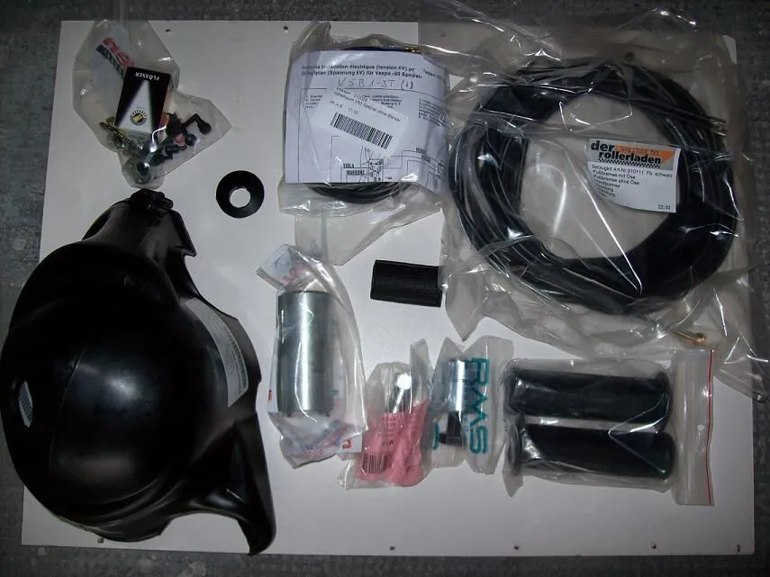

    Ein wenig "Sachen" hab ich auch gekauft, was man halt so braucht. Bowdenzugset, neuen Kabelbaum, diverse Gummiteile,große Zylinderabdeckung, Lampen, Kolbenstopper und co.

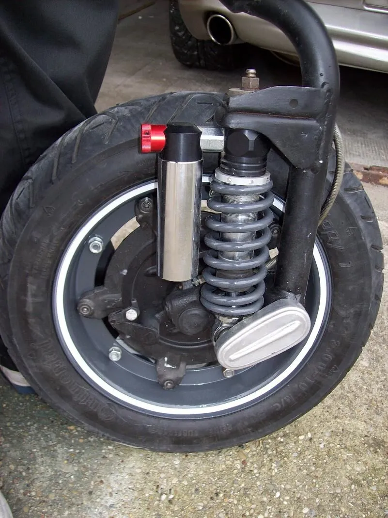

    Dann mal aus langeweile die Felge auf die Vordergabel gesteckt, um zu sehen wie es aussieht mit der lackierten Feder.
    Würde den Kantenschutz nicht dranmachen. So wie es aussieht hält der Lack nicht richtig
    auf der Grundierung (evt. zuviel Härter)
    Wäre schade sieht sonst nach super arbeit aus. :thumbup:
