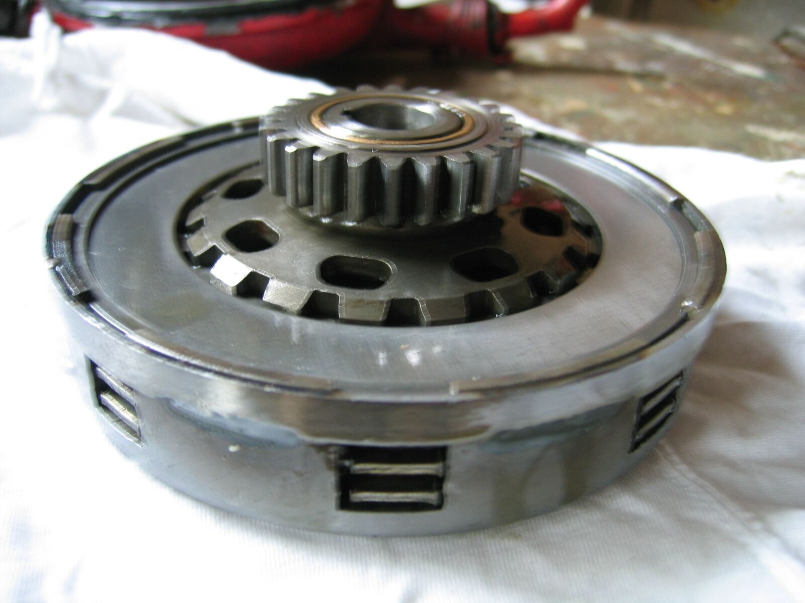

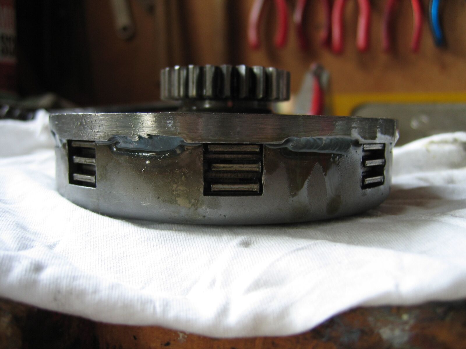

    also ich hab die kulu jetzt mal zerlegt.
    die beläge sehen gut aus, aber wie Likedeeler schon meinte, die Ausschnitte des Korbes, in die die Nasen der Beläge greifen, sind ja schon recht ausgeschlagen. Auch die Nasen der Beläge selbst sehen mitgenommen aus. Oder ist das nicht gravierend?
    ich kenne mich nicht sehr aus, wie würdet ihr ihren zustand einschätzen?

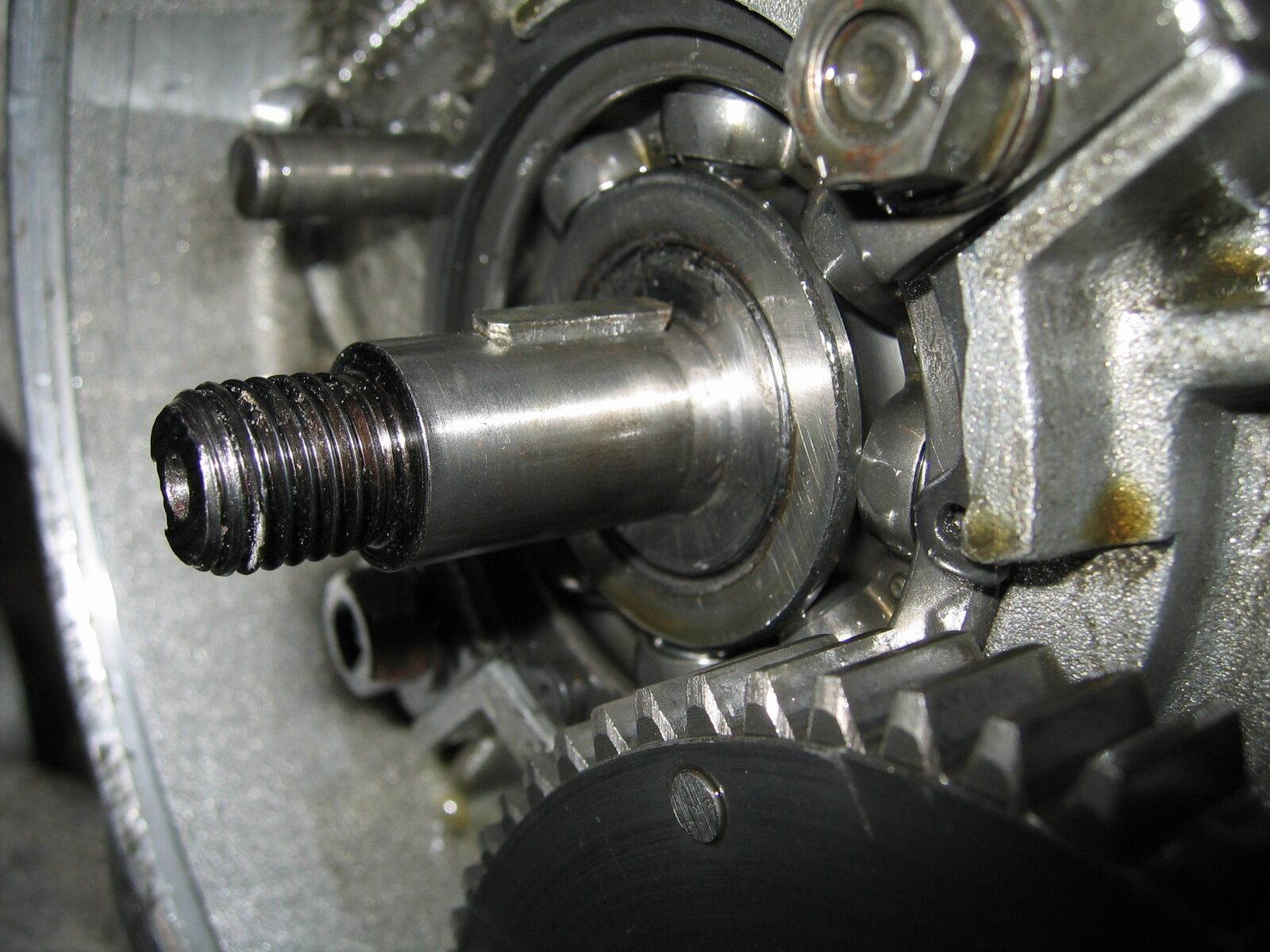

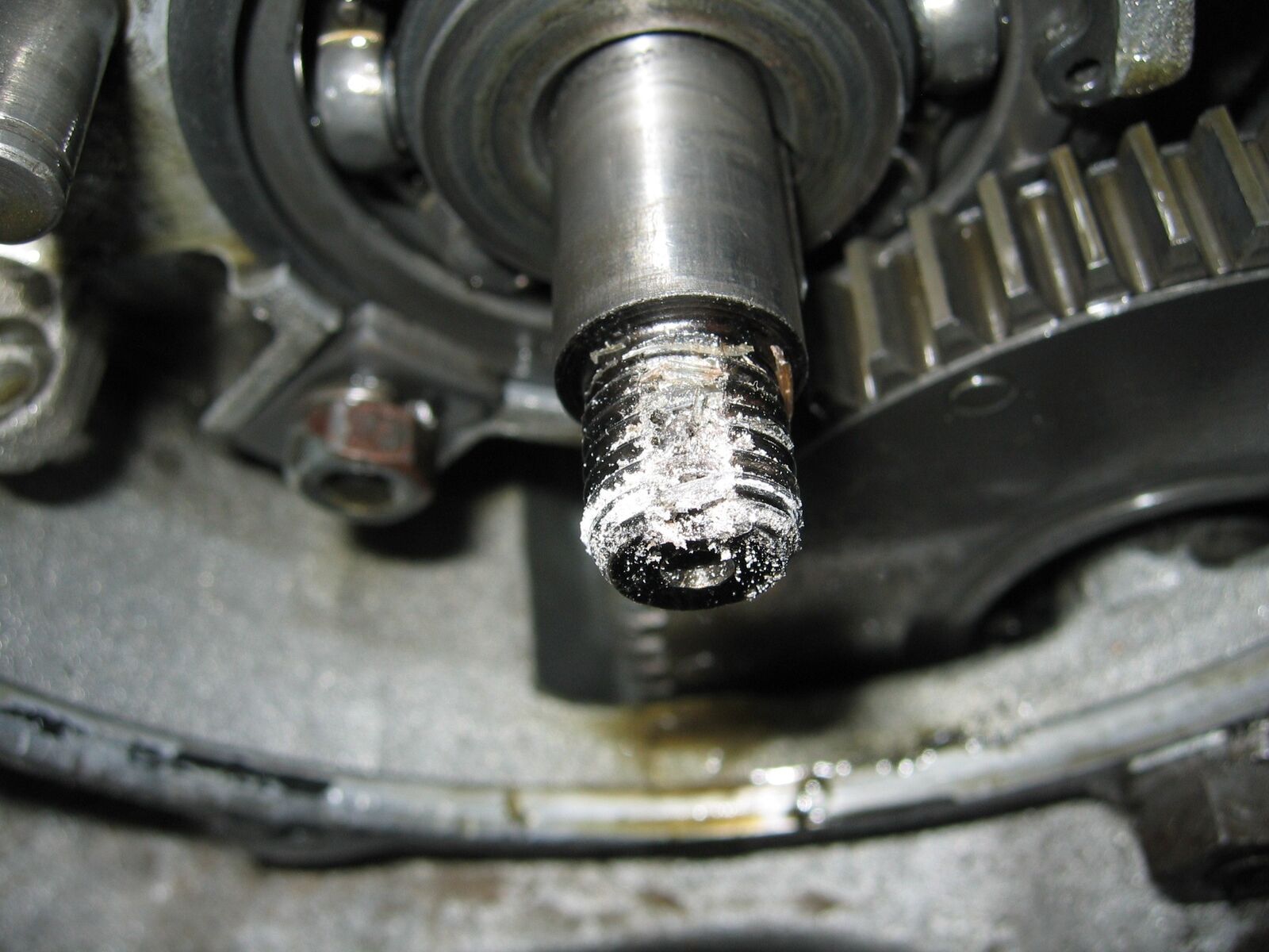

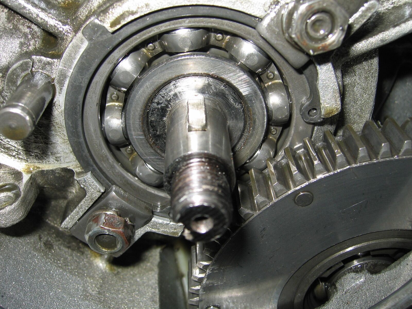

    also, ich habe jetzt den motor komplett ausgebaut und die kupplung entnommen.
    was mich gewundert hat, nach dem abdrehen der mutter waren späne auf dem gewinde... als hätte ich irgendwas beim abdrehen zermalmt.. mutter und gewinde sind aber okay!
    ich hab es mal fotografiert.. (die kupplung war auch nur mit der mutter plus unterlegscheibe montiert... kein kranz o.ä. zum aufbiegen)
    jetzt weiss ich allerdings nicht mehr weiter. wie zerlege ich das ding?
    kupplung und getriebe sind für mich neuland, daher würde ich eventuelle kleinere schäden wahrscheinlich nicht erkennen..
    vielleicht könnt ihr mir bisschen helfen,
    danke
