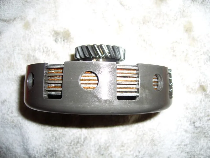

    also, ich habe jetzt den motor komplett ausgebaut und die kupplung entnommen.
    was mich gewundert hat, nach dem abdrehen der mutter waren späne auf dem gewinde... als hätte ich irgendwas beim abdrehen zermalmt.. mutter und gewinde sind aber okay!
    ich hab es mal fotografiert.. (die kupplung war auch nur mit der mutter plus unterlegscheibe montiert... kein kranz o.ä. zum aufbiegen)
    jetzt weiss ich allerdings nicht mehr weiter. wie zerlege ich das ding?
    kupplung und getriebe sind für mich neuland, daher würde ich eventuelle kleinere schäden wahrscheinlich nicht erkennen..
    vielleicht könnt ihr mir bisschen helfen,

    Also, was sich da zerlegt hat kann ich Dir anhand der Bilder zwar nicht sagen, aber um die Kupplung weiter zu demontieren brauchst du Spezialwerkzeug (Kupplungsmontagehilfe).
    Wie sieht der Kulu Keil aus?

    Kupplungsbeläge wechseln bebildert @ Hanseflash
    Das Zeuchs auf dem Gewinde sieht nach flüssiger Schraubensicherung aus.
    Saubermachen mit Aceton oder so,kontrollieren ob sich die Mutter leicht aufdrehn läßt.
    Dann kannst du den Spaß nach dem Belägewechsel wieder mit nem Tropfen Schraubensicherung verbaun.

    Da ich auf keinem Deiner Bilder das Antriebszahnrad der Ölpumpe sehe: war das auch wirklich unter der Kupplung? (Die Kronenmutter ist ja aber auch nicht zu sehen)
    Ansonsten bekommst Du die Kulu nicht zum Trennen...
    Die Fase des Zahnrads zeigt in Richtung Kurbelwelle...

    Zitat von Kook
    Likedeeler: die vespa fährt mit gemisch. keine ölpunmpe, kein zahnrad. das liegt daran, dass sie auf membran umgebaut ist.
    Indirekt hast Du Recht: mit Membran ist der Betrieb eines 24er SI-Fallstromvergasers nicht "empfehlenswert".
    Du hast aber eine Lusso (auf alle Fälle den Block). Im Bild 51 kann man sehr schön noch die Aufnahme des "Ölpumpenschaftes" erkennen (Öse ganz links, kurz unter der Mitte) ...
    Bei der Lusso muss unter der Kupplung das Antriebsritzel verbaut werden. Ansonsten ist nix mit richtigem Kuppeln. Bei der PX "alt" gehört unter die Kulu eine Unterlegscheibe.
    Mit Fase ist die abgeschrägte Fläche des Lusso-Ritzels gemeint.
    Auf Fettkimmes Worb5-Bild ist ganz oben die Unterlegscheibe der PX "alt" zu sehen. Die Lusso hat anstelle ein Zahnrad mit einer Fase...
    So viel ich weiß sind aber Zahnrad und Unterlegscheibe nicht gleich stark (dick).
    Wenn Du also nix weiter von der Kurbelwelle abgezogen hast, könnte das schon Dein Problem lösen.
    Vom Zusammenbau her (Reihenfolge der Beläge und Scheiben) sieht die Kulu ganz ok aus, einzig und alleine die Breite der Ausschnitte des Korbes (gibt´s da einen Ausdruck für?), in die die Nasen der Beläge greifen, finde ich sehr breit. Außerdem sind die Scheiben rechts schon "gestaucht", der Korb hat auch schon Dellen. Allerdings sollten diese Faktoren das Trennen nicht komplett verhindern...
    Nen Cockring bin ich nie gefahren. Ich find´ die Naht des Ringes nicht wirklich hübsch. Ist aber auch wieder nur Ästhetik. Scheint ja zu halten...
    Kronenmutter ist natürlich Blödsinn bei der Cosakupplung: da gehört eine Quetschmutter (nur 1x verwenden!!!) nebst Wellscheibe rauf.
    Edith schmeißt ein Bild ihrer Kupplung in den Beitrag. Hier ist gut zu erkennen, dass die Nasen eigentlich fast am Korb anliegen...

    • May 26, 2008 at 16:22
    dann war die spähne auf dem gewinde der kulu vielleicht material von
    der quetschmutter? gut dass du mir das sagst, ich hätte sie wieder
    drauf geschraubt :whistling:
    also es war natürlich noch eine scheibe unter der kupplung, mit einer aussparung für den keil. sie ist genau 3,3 mm stark.
    ich habe sie nur abgenommen, damit man den keil schöner sieht.
    sollte ich zur probe trotzdem mal ein lusso-ritzel organisieren?
    der vorbesitzer sagte mir nichts von kupplungsproblemen (ob das stimmt weiß ich natürlich nicht)..
    ich galube aber, dass das problem erst später auftauchte - von daher müsste es ja eher an einem verschleißteil, als an einem grundsätzlichen "konstruktionsfehler" liegen..
    am besten wäre natürlich eine andere kupplung zum testen..
