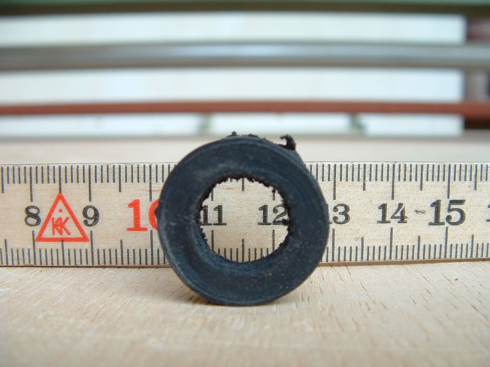

    @Dr. Vespa, hattest recht mit dem gummiring, der kommt oben auf das keramik teil der Zündkerze.

    Und es ist nicht der gummiring der im ZK stecker steckt, der is noch drin.
    Wollte die kerze rausmachen, hab sie mitm schlüssel losgeschraubt und dann den rest mit der Hand rausgedreht. Dabei hab ich gefühlt das ein was irgendwas loses mitdranhängt, habs rausgezogen und das war dieser gummi.
    Stell ein foto rein, sobald ich wieder zum Roller komm mach ich eins (steht nicht bei mir zuhause).

    So noch ne Frage,
    hab die ZK rausgemacht, dabei is ein schwarzer gummiring mitgekommen, ziemlich dich ca30mm durchmesser.
    Wo kommt der denn her,bzw für was is dieser gummi gut??
