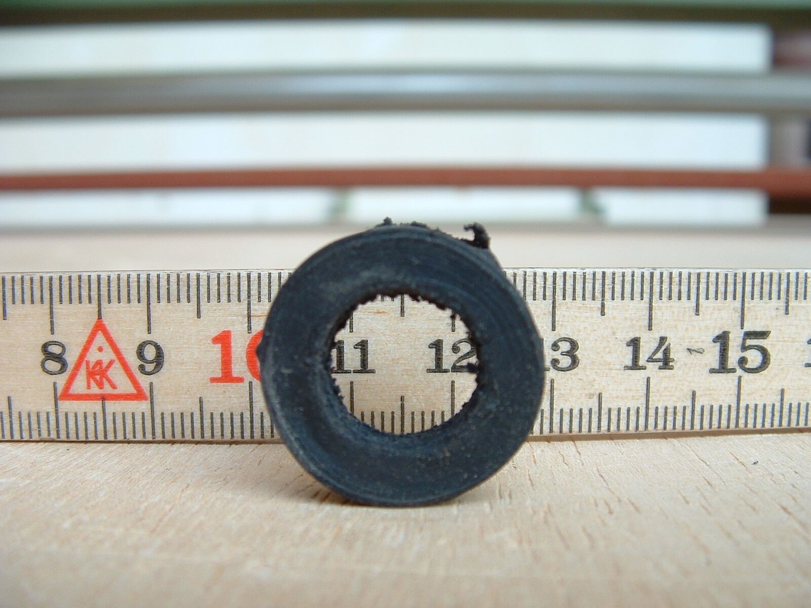

    so habn foto gemacht
    hab auch gleich noch nen startversuch gemacht, diesmal is kein sprit rausgekommen, dafür ist es unten am vergaser rausgetröpfelt.
    Hab jetzt grad bei den shops wegen einem neuen vergaser geschaut, welchen brauch ich denn da, draufstehen tut "Dellorto FHBB 16.14"
    die gibts aber nirgends???

    • June 26, 2006 at 21:59
    wenn du die verson a hast brauchst nen 16:15 und bei der version b brauchst nen 16:14
    neu wirst die niergensbekommen und des kann an allem mölichen liegen deswegen würd ich mir net gleich nen neuen gaser kaufen
    und der gumiring sieht mir sehr danach aus als ob er auf die zündkerze gehört muss aber net ist halt immer bisschen schwer mit den verndiagnosen

    Hab sogar nen neuen Vergaser.Jetzt isse wenigstens dicht, also es kommt nirgends mehr sprit raus.
    @Dr. Vespa, hattest recht mit dem gummiring, der kommt oben auf das keramik teil der Zündkerze.
