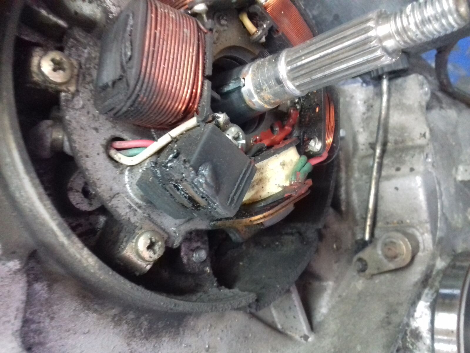

Heute nachdem der neue Pick up von Sip (Art.Nr. 18137000) geliefert wurde bin ich es direkt angegangen.
Alles so gemacht wie es Automatix und die anderen Ratgeber vorgeschlagen haben.
Was soll ich sagen----------------- Motor läuft!
Meinen Dank an das Forum.
Habt ihr gut gemacht.Grüßle vom Bodensee

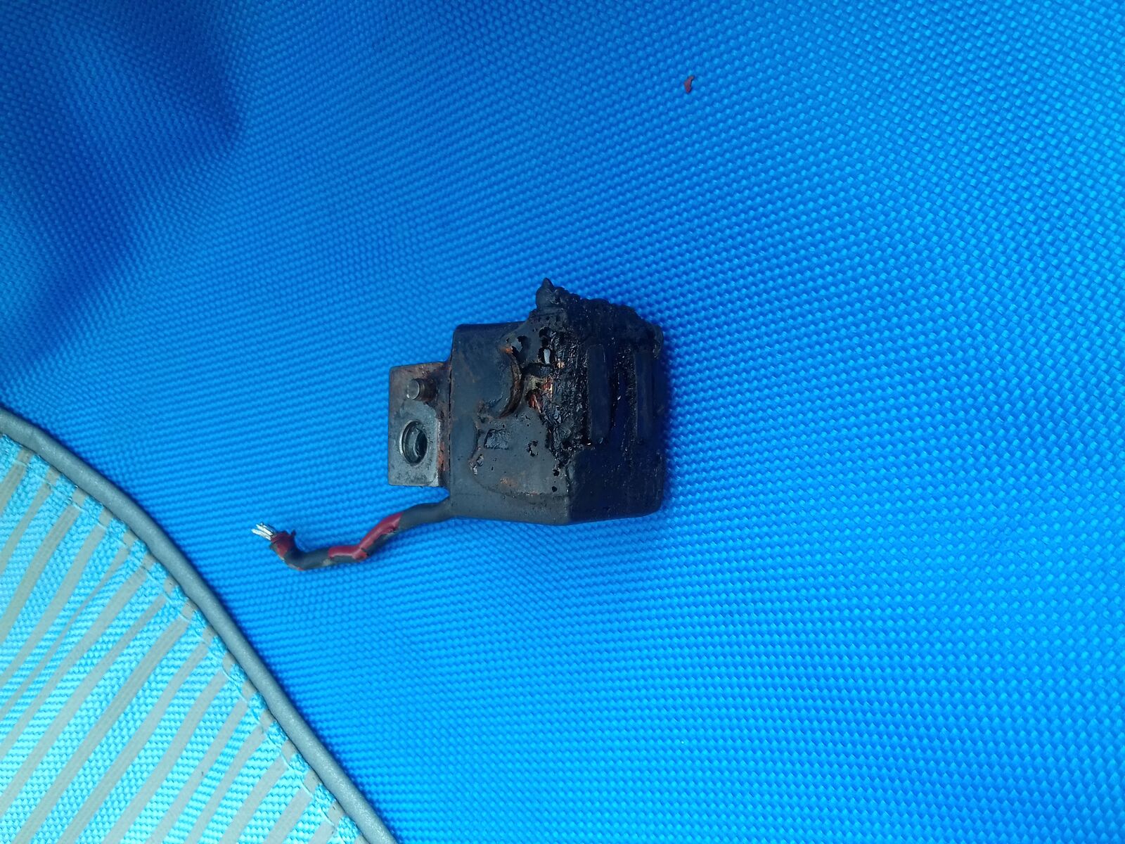

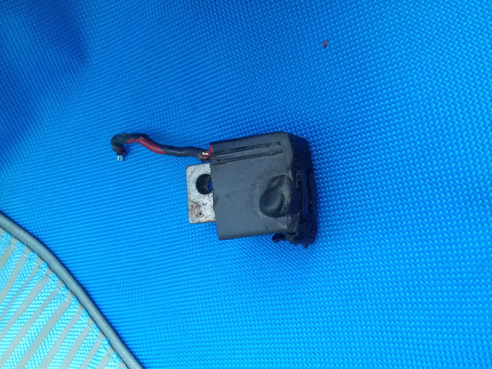

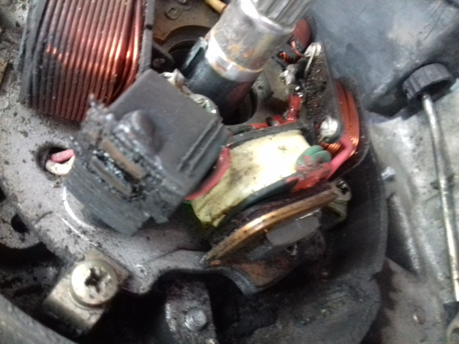

Heute ist der Abzieher für das Polrad gekommen.
Ungeduldig wie ich nun mal bin habe ich auch gleich das "Ding" zelegt.
Und siehe da: Ich glaub der PickUp / Sensor ist defekt. In der Schrottqualität ist mir in meiner 40 jährigen Berufslaufbahn in ähnlicher Funktion/Tätigkeit noch nichts untergekommen.
Also war die Ferndiagnose von Automatix uvm. absolut zutreffend.
Morgen sollte der "Neue" geliefert werden dann berichte ich weiter. -
Hallo Automatix
Danke für die durchaus schlüssige Antwort.
Hitze mag diesem in Kunststoff eingegossenen Sensor durchaus schädigend sein.
Da bin ich mal auf das Wochenende gespannt, da habe ich dann nämlich den Sensor ausgebaut und kann ihn in Augenschein nehmen.
Gibt es irgendwelche Widerstandswerte der Wicklung / Isolationswiderstand, evtl. ein Bild eines defekten Sensors zur Verdeutlichung?
Sind die defekten Sendoren / Pickup's irgendwie deformiert?
Grüßle Helmi -
Danke.
Habe diesen Pickup jetzt mal vorsorglich bestellt.
Wobei ich es nicht nachvollziehen kann,dass solch ein Teil kaputt geht.
In dem Teil ist absolut kein elektronisches Element enthalten, lediglich Stahlkörper ähnlich Transformatorbleche, ein Wicklungskörper mit der darauf gewickelten Kupferleitung entsprechender Länge und Windungszahl. Eben ein Induktivsensor. Wenn ich mich nicht irre.

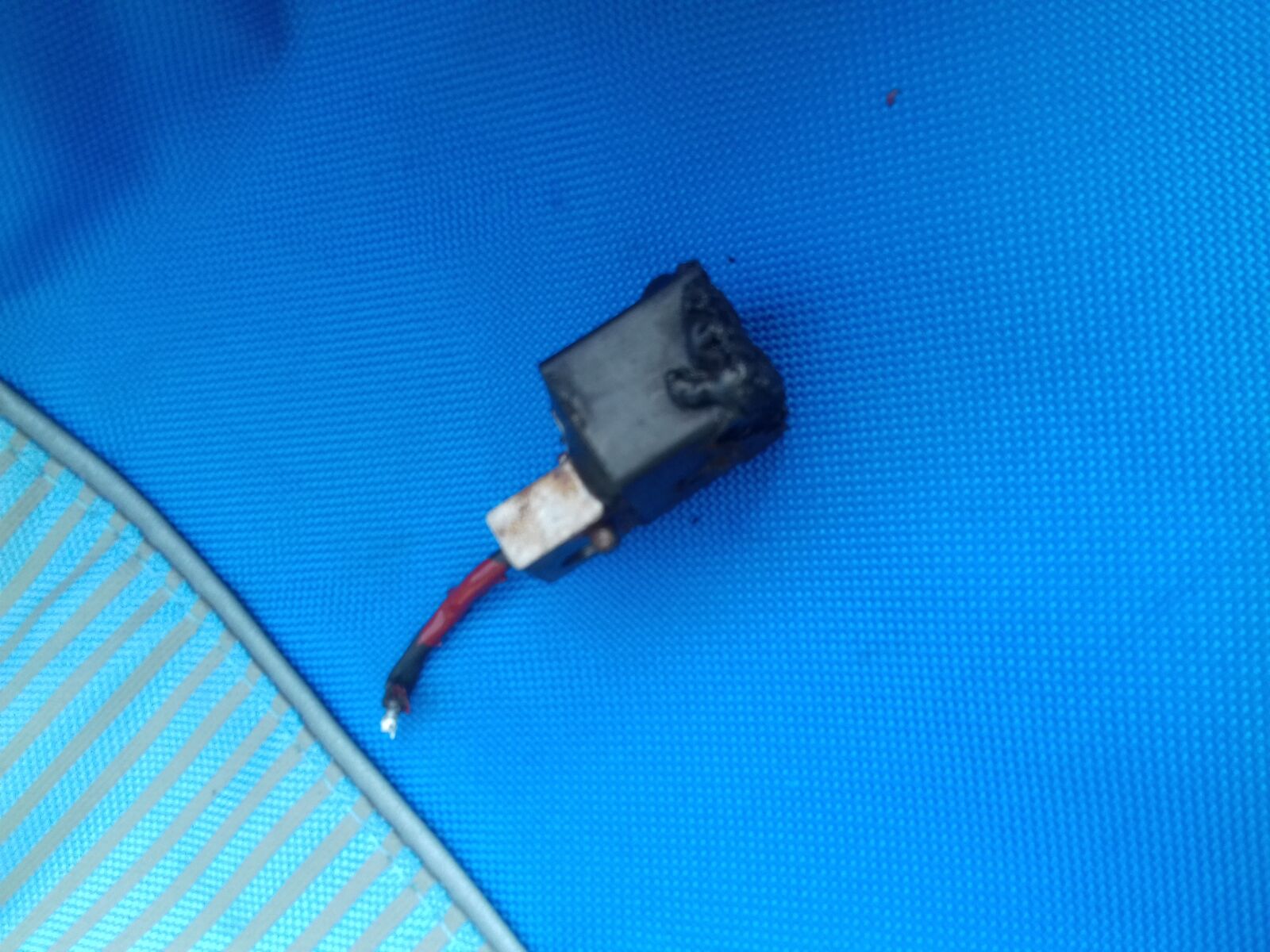

Hallo zusammen
Gestern bin ich zufällig über einen für mich sehr interessanten Beitrag hier im Forum gestolpert.
Kaum hatte ich dieses eine Bild abgespeichert ist mein Rechner abgeschmiert. Pech!
Hier das Bild aus diesem Beitrag. Kennt jemand diesen Btr. oder den Verfasser?
Einen Link auf diesen Beitrag würde mir helfen. -

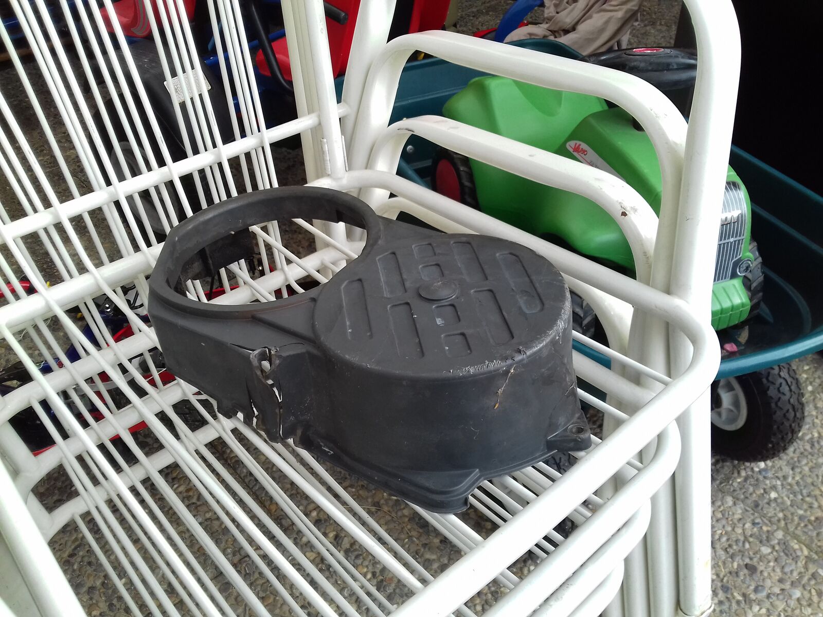

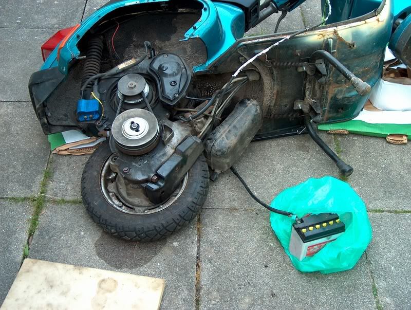

Hallo zusammen.
Ich bin aktuell dabei eine Vespa PK50 XL Automatik Bj 1995 wieder herzurichten. Die Vespe soll der Stadtflitzer meiner Tochter werden.
Die Vespa selbst habe ich vergangene Woche erst gekauft. Zustand Blechkleid/ Lack einwandfrei, aber der Motor hat seine Probleme.
Im Moment bin ich noch am zerlegen des Fzg's. Erste Auffälligkeit ist die gebrochene Lüfterabdeckung.
In der Bucht werden solche Abdeckungen für ein Sch---geld angeboten, sind aber genau so defekt/schrott.
Sollte jemand eine intaktes Teil haben, nicht mehr brauchen wäre ich um ein Angebot dankbar.
